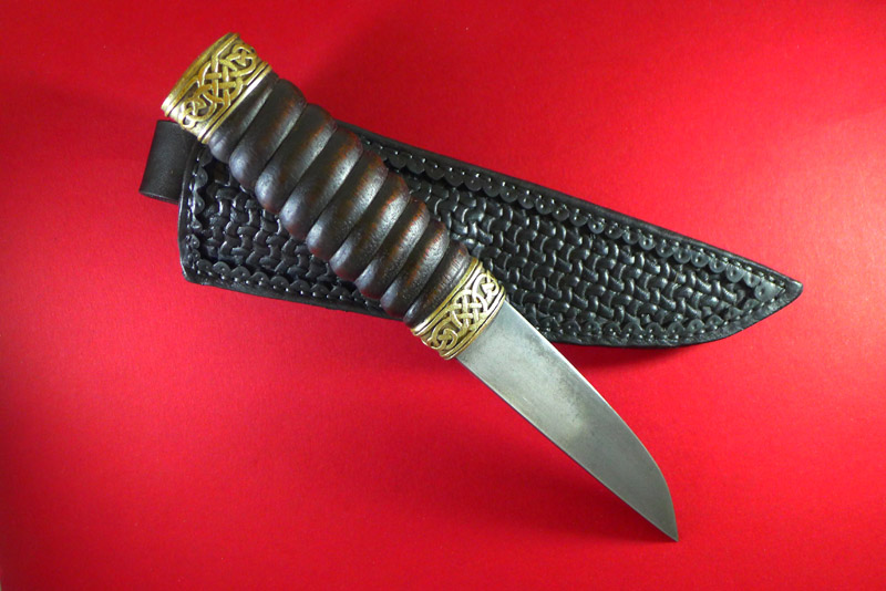

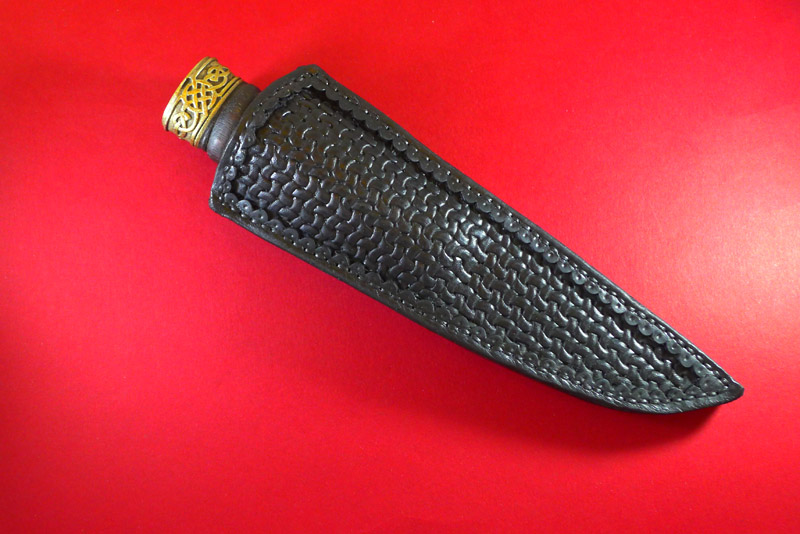

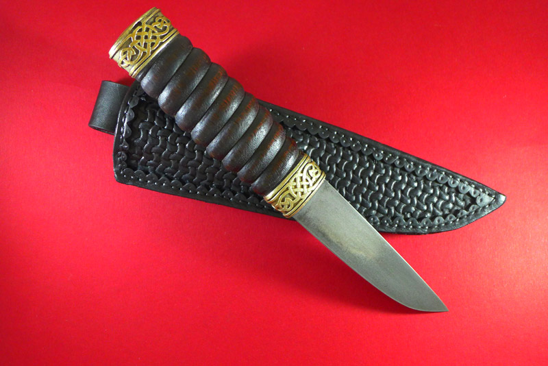

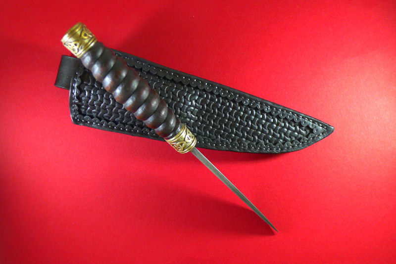

Всех с наступающим Новым Годом.
решил на окончание этого года тоже чё нибудь замутить, вот такое безобразие получилось.
ттх
клинок кованая 60С2А, закален на 58-59HRC
Материал рукоятки: амарант и мельхиоровое ужасное литьё от мастерской Ульданова.
Монтаж: всадной
Материал ножен: кожа
Общая длина: 205mm
Длина клинка: 95mm
Длина рукояти: 110mm
Толщина в обухе: 4.2mm
Ширина клинка: 23mm
P1070878.JPG [ 132.67 КБ | Просмотров: 8432 ]
P1070884.JPG [ 125.99 КБ | Просмотров: 8432 ]
P1070883.JPG [ 128.18 КБ | Просмотров: 8432 ]
P10708851.JPG [ 130.45 КБ | Просмотров: 8432 ]

Для такой резьбы шикарной и такого литья - клиночек бы подлиннее. ИМХО
 Заголовок сообщения: Re: Schraube
СообщениеДобавлено: Вс дек 29, 2013 17:08
литьё поршивое, резьбы тут нет, всё сделано бормашиной, клинок 95мм достаточен для небольшого ножика.

Мощно выглядит руковка . А что с литьём не так ,мельхиоровым не выглядит ( хотя может освещение такое ) ?
