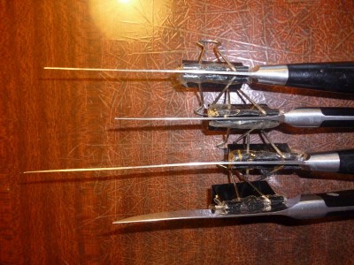

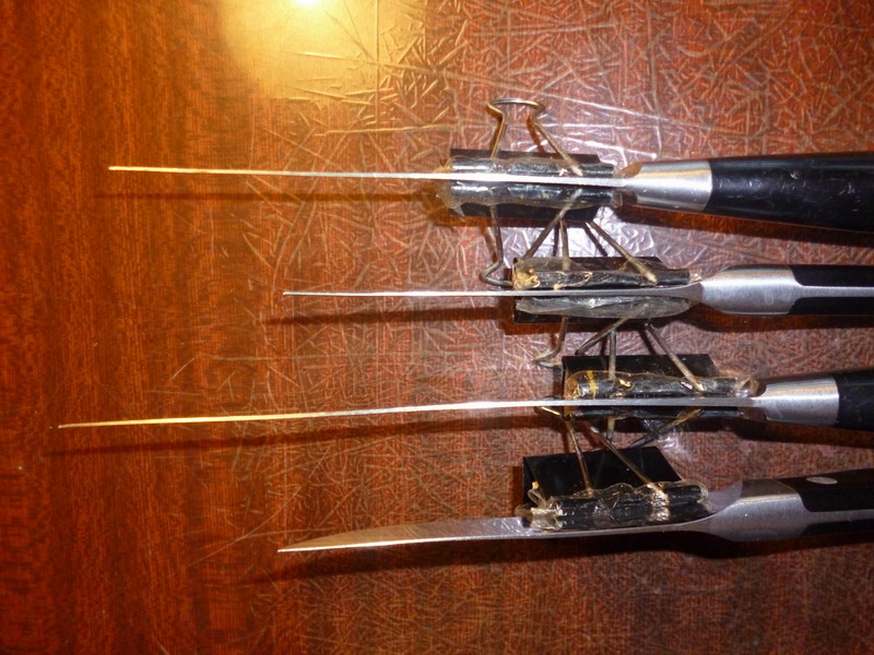

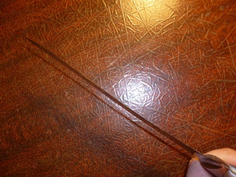

Принесли мне на заточку филейник от Звилинг Хенкельс с кривым клинком. На фото плохо видно, но... короче, если смотреть со стороны рк или обуха, то видно что клинок кривой - S - образный. Как такое можно исправить?

Я стучал. Резиновой киянкой на наковаленке, что на тисках - бестолку. Деформация упругая, сколько не гну, у клинка как будто память, возвращается в исходную кривую.

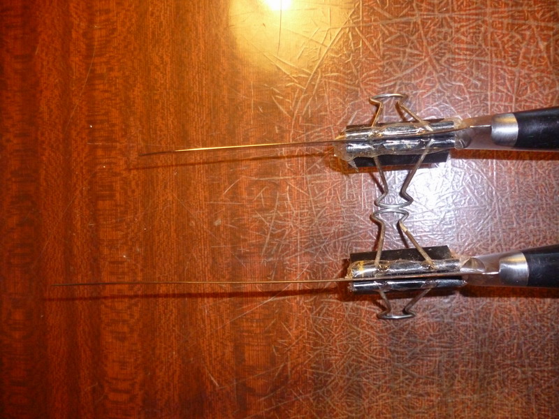

Забыл отписаться... выправил уже... нагревал... и заточил... мясникам отдал... работают... пока без нареканий... Всем спасибо!

Мои знакомые мясники каждый день с утра до вечера разделывают курицу, говядину и свинину. Из ножей пользуют в основном Звилинг Хенкельс. С ножами нормальной формы, изрядной толщины и ширины проблем нет, а с филейниками интересно... Они со временем искривляются. Бывает, что в одну сторону, а бывает, что и S-образно. Мясники дают мне эти ножи на заточку примерно раз в неделю. Я худо - бедно умудряюсь затачивать кривые клинки, но именно этот экземпляр вывел меня из себя. Он со временем на столько искривился, что перестал прилегать к абразивному бруску. Получалось отшлифовать по половине режущей грани с каждой стороны. С права режущая грань отшлифована ближе к рукоятке, а слева ближе к кончику, вот и реж как хочешь...
Пробовал выправить клинок на холодную: гнул руками, гнул уперев в разделочную доску, гнул в тисках, стучал киянкой на наковаленке, зажимал на сутки в тиски - бестолку. Решился на нагрев. Грел газовой горелкой, в тисках, со стороны обуха до начала розовения. В начале клинок темнел от пламени, а потом нагревшись начинал розоветь, вот тут я переставал его греть и начинал выправлять за рукоять, до полного выпрямления. Грел в двух местах, по 3 - 5 раз, до полного выпрямления. Дал клинку остыть, убедился, что он сохранил прямую форму, шлифанул его на войлочных кругах с пастами: розовой, зелёной и белой, не знаю дисперсность. Убедился что клинок прямой и заточил на алмазных брусках от DMT. Идеально прямой клинок не получился + прошлые заточки, в итоге режущие грани получились с переменной шириной. По ощущениям, при заточке, клинок не отпустил. Отдал нож мясникам. Они ребята простые, такие ньюансы не замечают, заметили только шлифовку/полировку, поэтому про пропавшую кривизну ничего не сказали. Заходил к ним несколько дней спустя, забирал другие ножи на заточку, про тот кривой ничего не сказали. Он больше недели в работе, если какие косяки в эксплуатации проявятся - ребята озвучат, а я здесь отпишусь.
