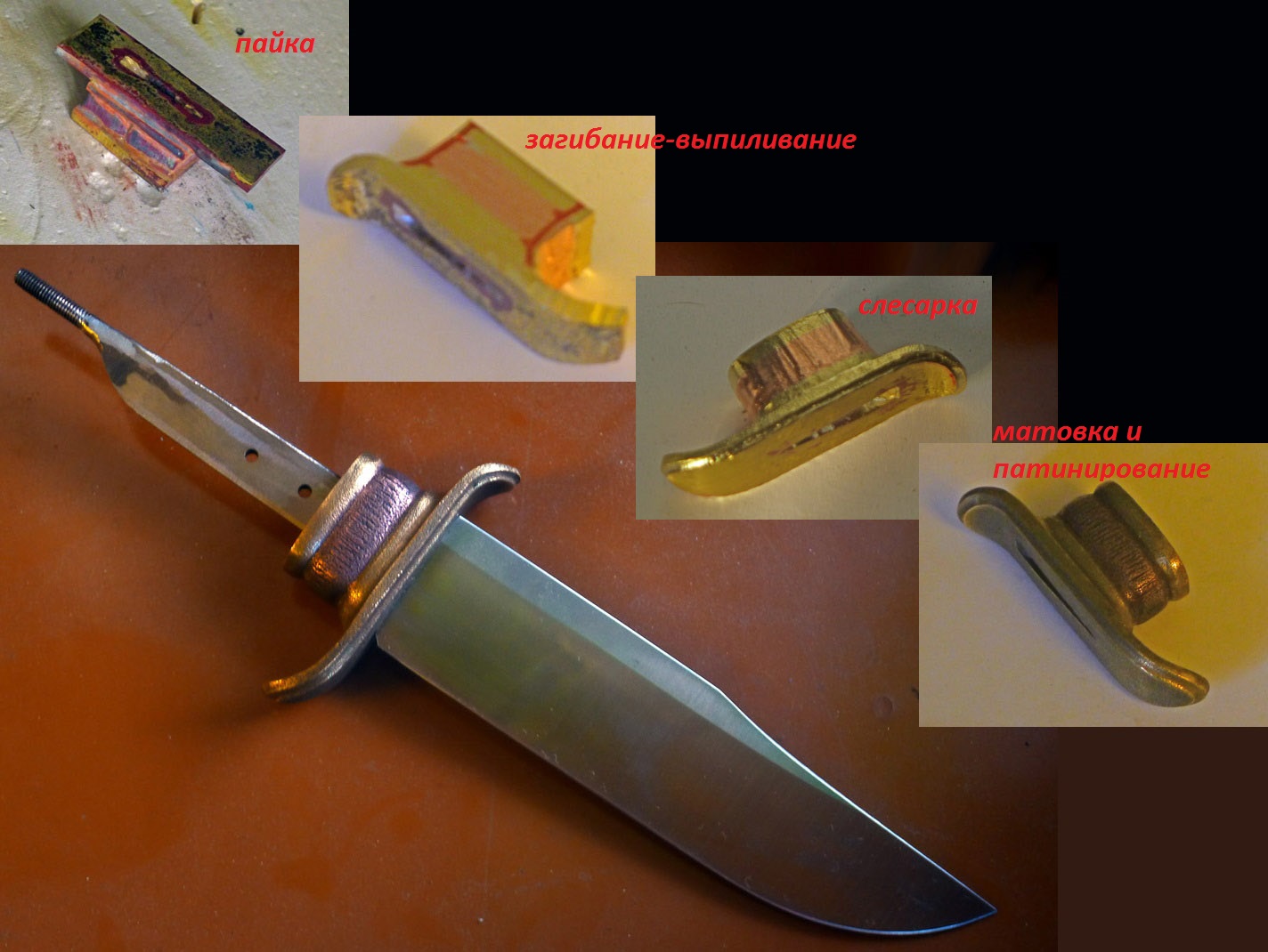

СообщениеДобавлено: Чт фев 06, 2014 22:55
медь и латунь.
немного пайки, слесарки и патинирования.
подгоняем первую пластину под клинок, а в остальных вырезаем отверстия под хвостовик, не забываем подогнать плоскости, затем греем горелкой сначало первую пластину, накладываем флюс и припой, на это дело ложем вторую пластину и прогреваем "бутерброд", когда прогрета верхняя, чуть надавливаем сверху, что бы не было видно шва,..и т.д, в том же порядке.
про выпиливание в грубую, наверное и так понятно, дальше слесарка бормашиной и надфилями, шлифовка, матовка, патинирование.
Патина делалась серной мазью с прогревом в огне, дальше чистим зубной щёткой с мылом, можно немного шлифануть финишной абразивной бумагой поверхностно и всё.

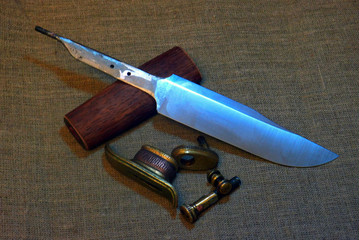

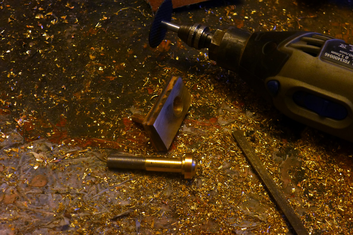

немножко продолжения.
тыльничек спаял также из пластин латуни и меди, впрочем и со стяжкой также заморочился.
P1090082.JPG [ 212.63 КБ | Просмотров: 17423 ]
P1090084.JPG [ 437.32 КБ | Просмотров: 17423 ]
P1090085.JPG [ 476.7 КБ | Просмотров: 17423 ]
P1090086.JPG [ 237.04 КБ | Просмотров: 17423 ]

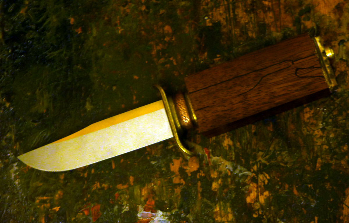

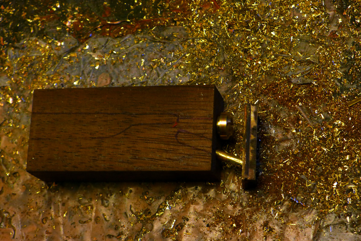

 Заголовок сообщения: Re: гарда из спаяных пластин
СообщениеДобавлено: Вт фев 11, 2014 22:30
конструктор готов, чего дальше пока и не знаю, точить не буду, надо что то с рукояткой помудрить, но идей пока нет.
P1090097.JPG [ 283.8 КБ | Просмотров: 17406 ]
P1090098.JPG [ 320.78 КБ | Просмотров: 17406 ]
P1090099.JPG [ 368.55 КБ | Просмотров: 17406 ]
СообщениеДобавлено: Вт фев 11, 2014 22:52
на таких красивых боках надо что-то нарезать
СообщениеДобавлено: Ср фев 12, 2014 13:26
ИМХО коротковат клинок для такой гарды и рукояти.
СообщениеДобавлено: Ср фев 12, 2014 22:08
:) ЫЫЫ, нет Дима, ты не прав, просто привыкли к финкам, вот и кажется что что то не так, а клинок 130 как и рукоять, так что нормально, палец впритирку влезает.
СообщениеДобавлено: Чт фев 13, 2014 12:21
Возможно... Возможно дело вкуса... На финку похож отсутствием пятки, но не дотягивает длинной и перетягивает шириной клинка. На Боуи похож гардой и рукоятью, но не дотягивает отсутствием чойла.
СообщениеДобавлено: Чт фев 13, 2014 12:32
Александр, дело хозяйское, но на мой взгляд шикарный нож, вполне самодостаточный, в меру брутальный и не требующий украшательств.
СообщениеДобавлено: Чт фев 13, 2014 15:06
вопрос стоит не только что бы минимум заработать, хотелось бы максимум получить. :)
Будут каннелюры вдоль рукояти.

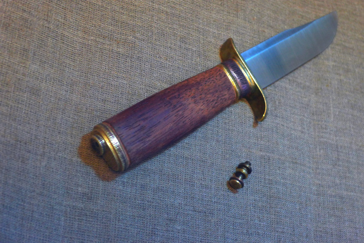

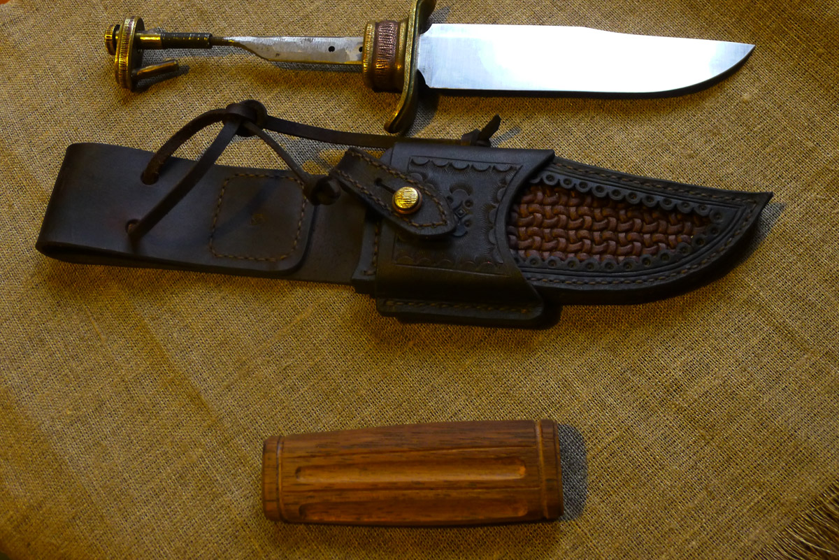

ножны вот таки получилися. рукоять пока не готова.
P1090100.JPG [ 456.73 КБ | Просмотров: 17338 ]
СообщениеДобавлено: Пт фев 14, 2014 14:17
Не фига себе ножны какие нарядные)))

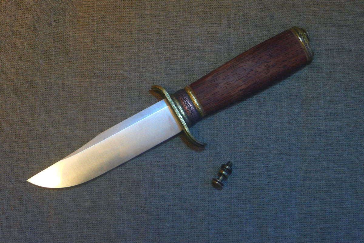

 Заголовок сообщения: Re: гарда из спаяных пластин или конструктор-"Боуи по Питерс
СообщениеДобавлено: Пт фев 14, 2014 20:27
конструктор типа -"Боуи по Питерски" :)
ТТХ
клинок D2, твёрдость 60HRC
Размер до хвостовика 130х30х4.5мм
монтаж сквозной разборный
длина рукояти-130мм
фурнитура спаяна и отслесарена из комбинации латуни и меди (гарда, навершие, стяжка застёжка ножен)
дерево на рукояти -махогон
немного резьбы бормашиной.
ножны кожа КРС со съёмным подвесом и фиксацией застёжкой.
и фото готового.
