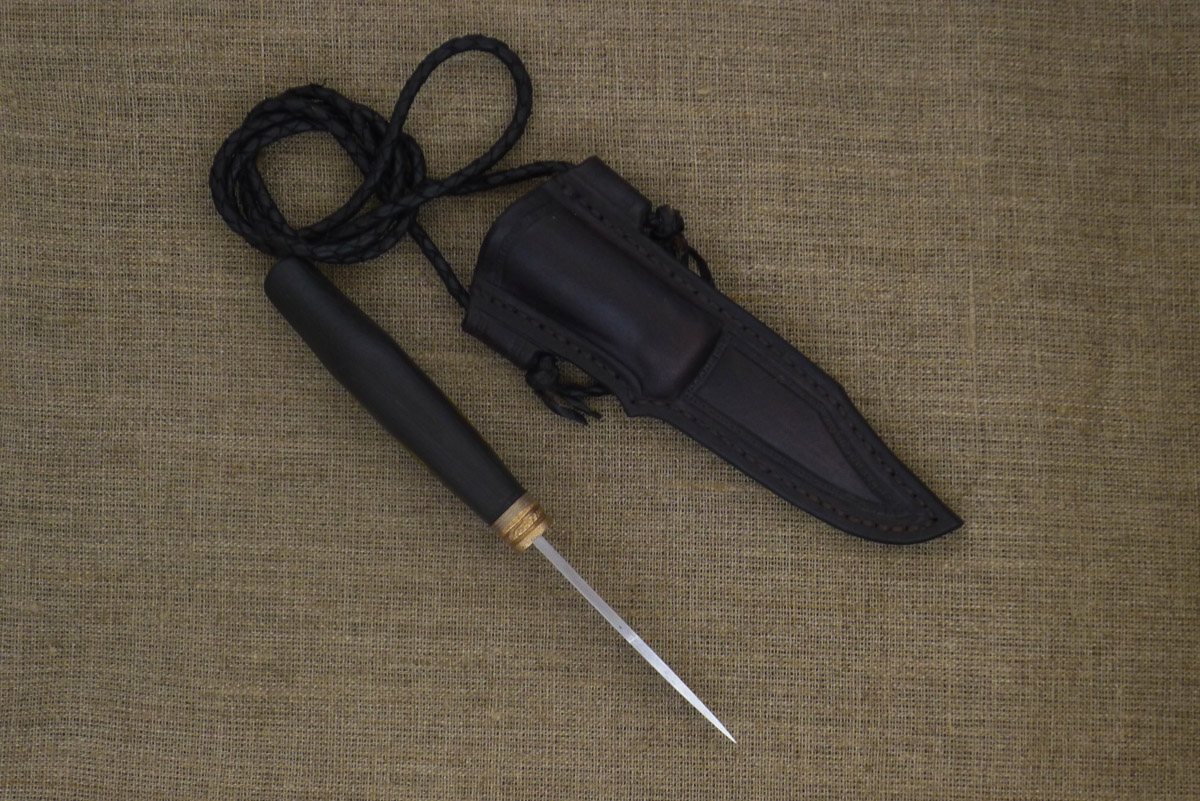

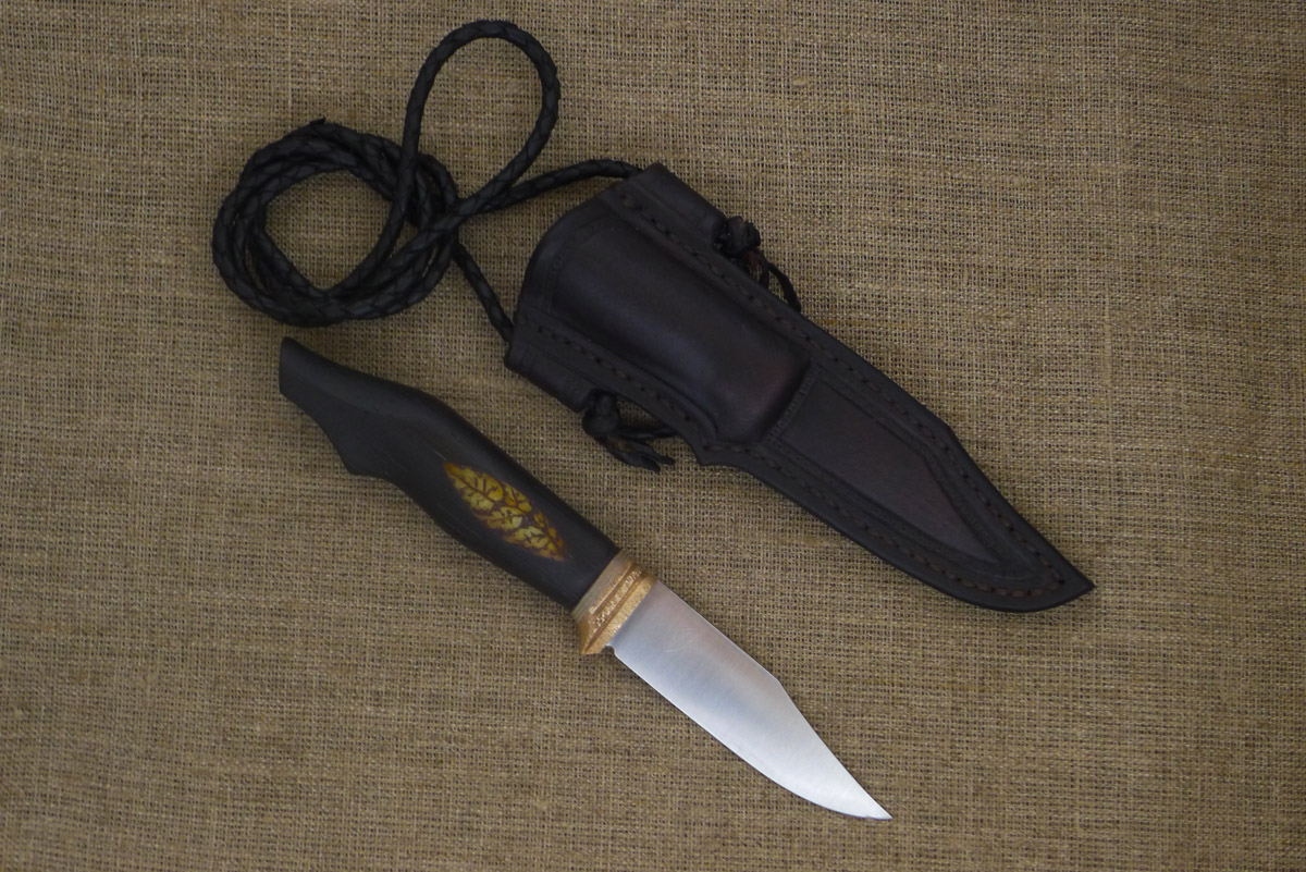

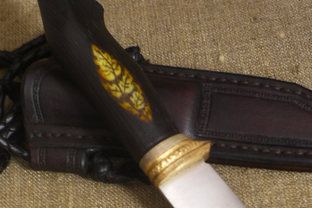

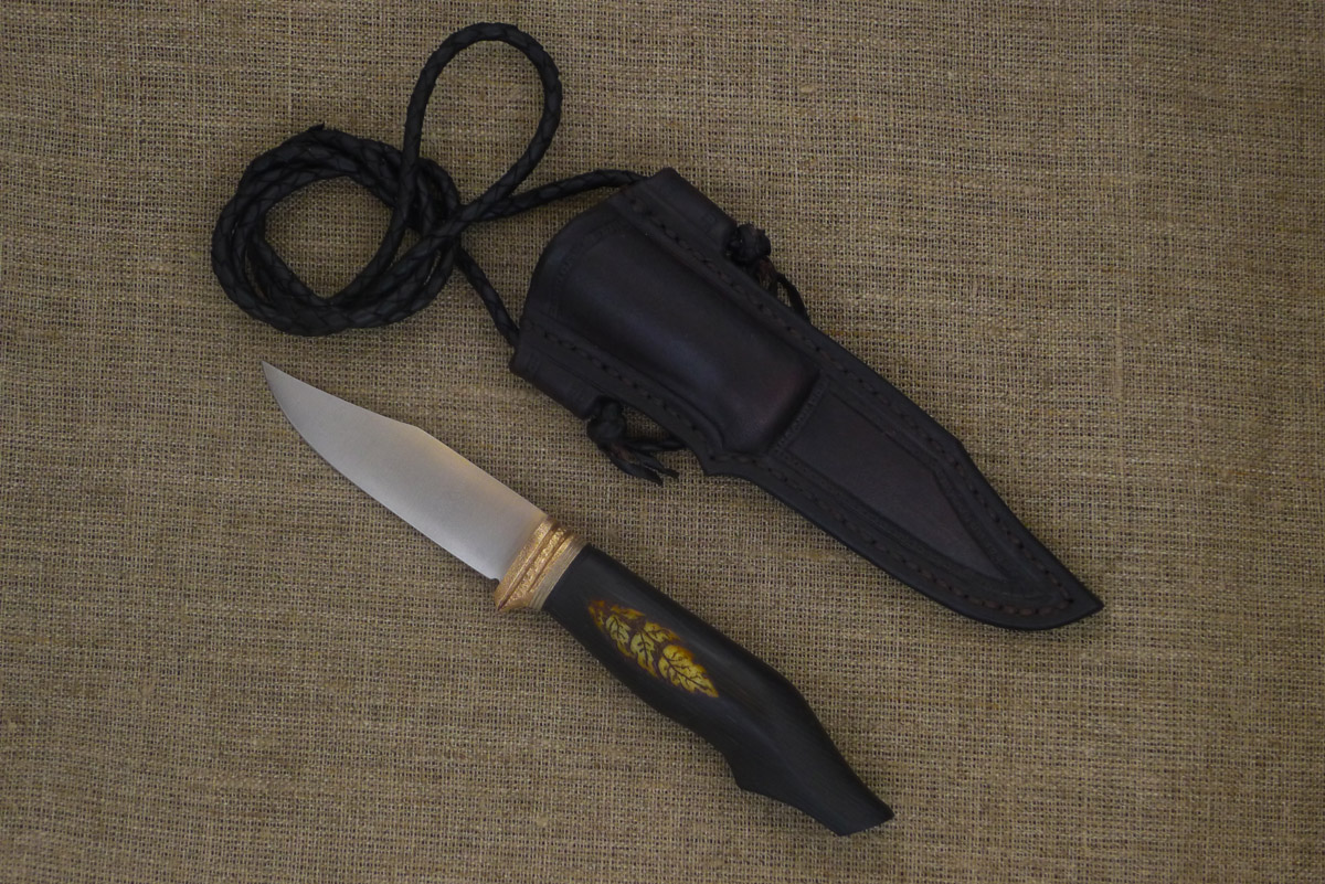

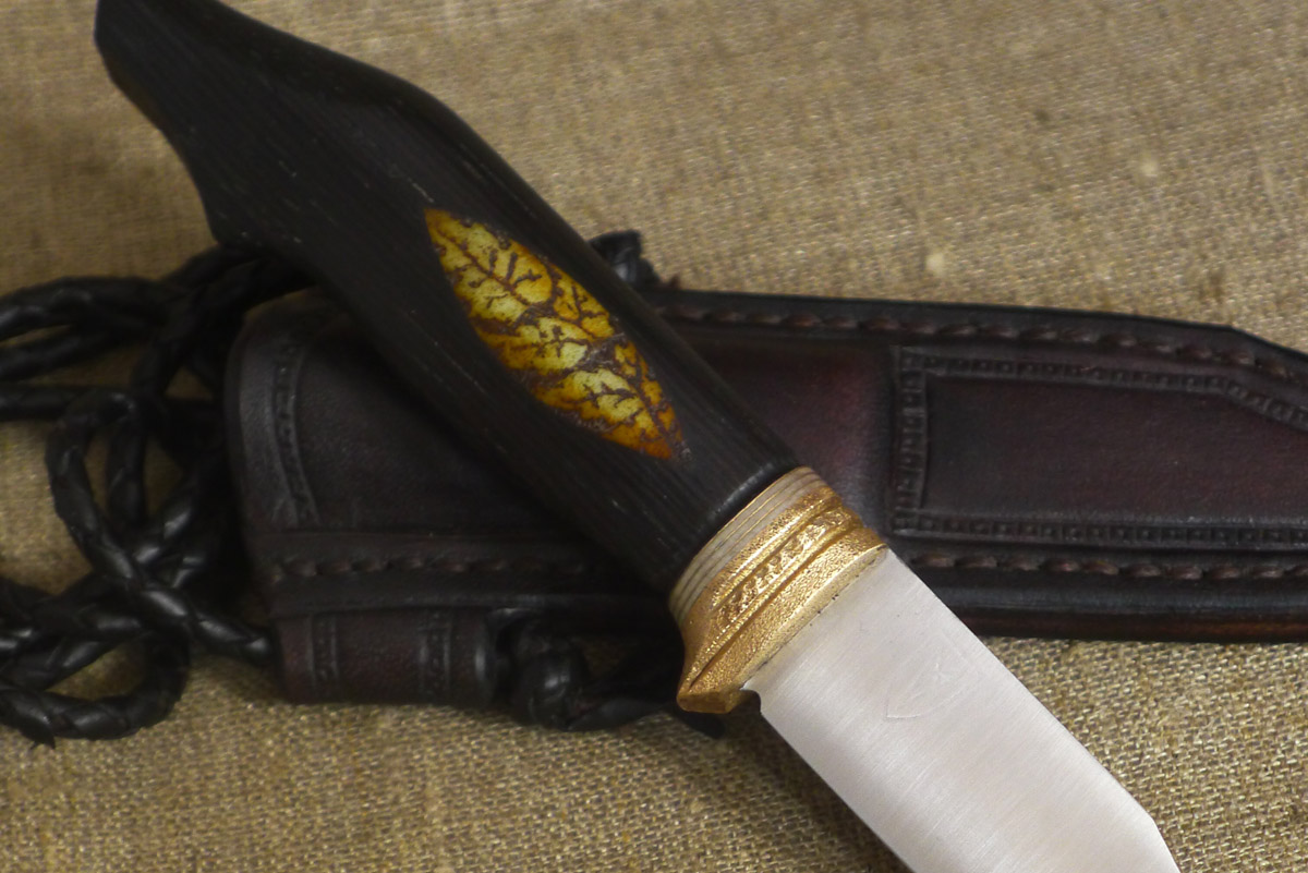

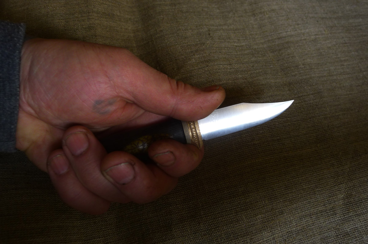

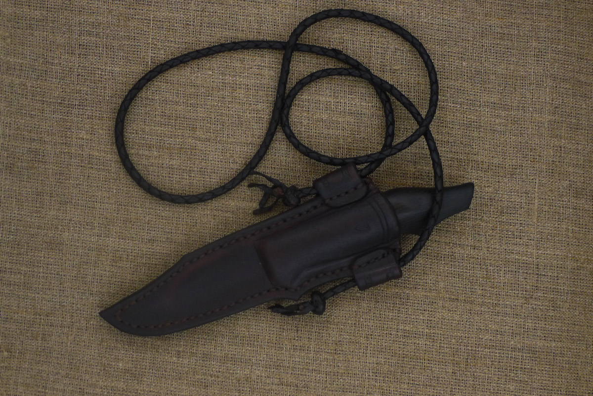

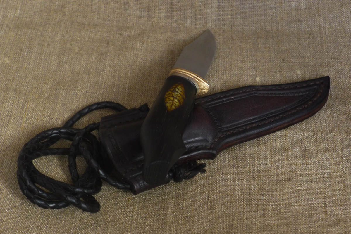

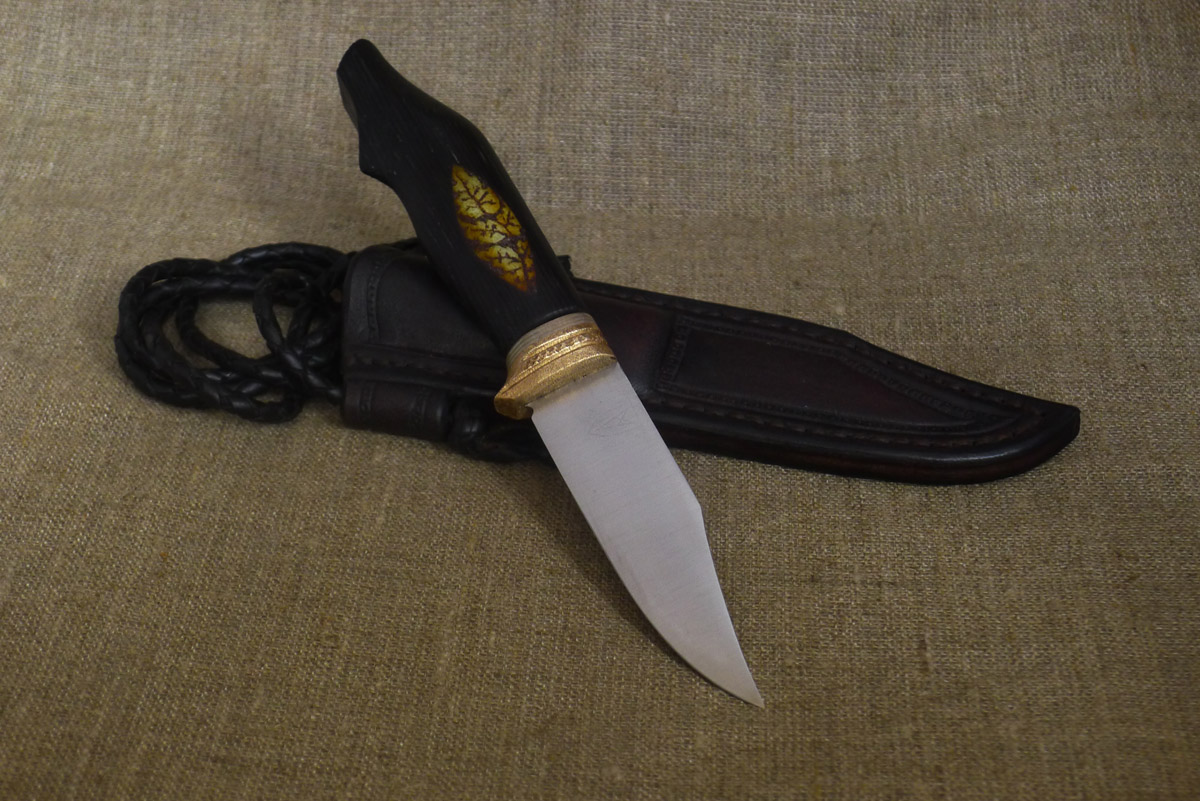

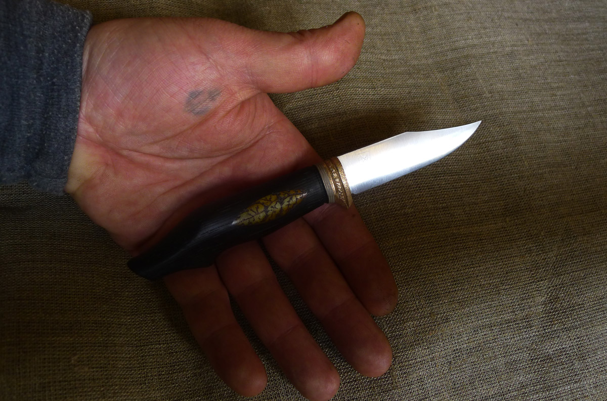

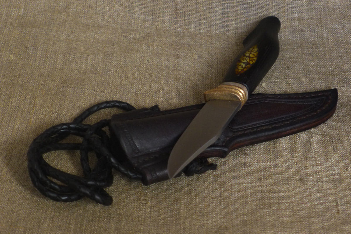

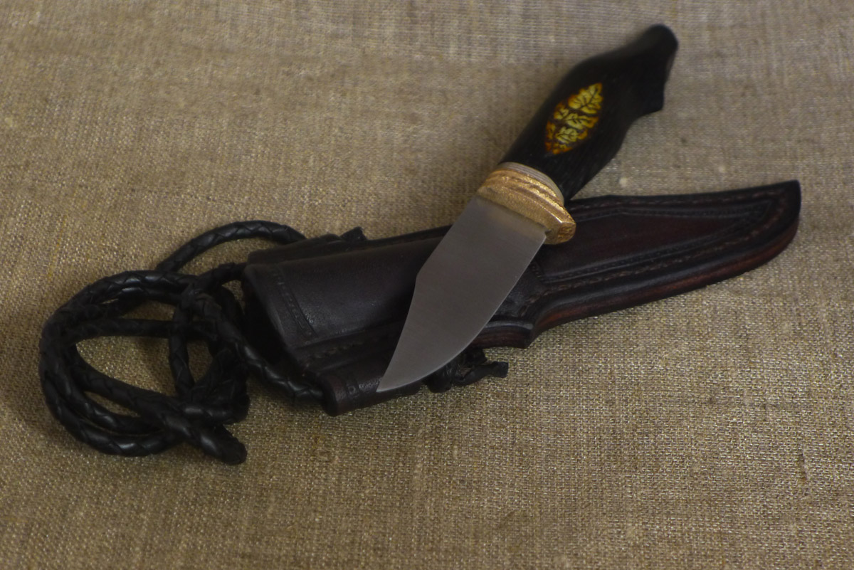

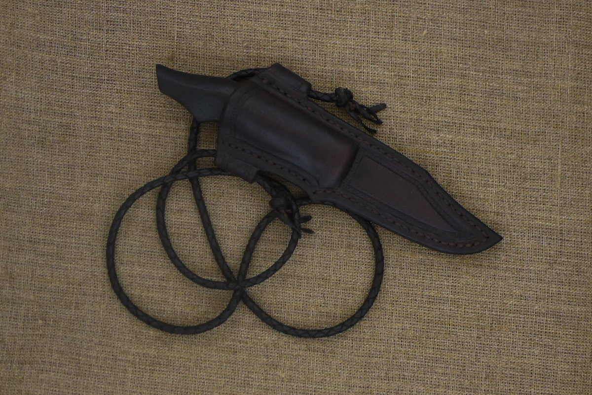

Очередная моя поделка, не концептуальная, как говорится, что в голову напекло.
клинок CPM154CM, слесарка и закалка авторские, твёрдость около 57-58HRC,
размеры клинка-75х20х3мм
длина рукояти 100мм
состоит из, больстер-бронза, дерево-венге, а так же фибра и рог лося.
гравировка по рогу (если её можно так назвать ) нижний фон, хим.пирография.
ножны и шнурок-кожа КРС.
P1090154.JPG [ 290.48 КБ | Просмотров: 5811 ]
P1090153.JPG [ 208.43 КБ | Просмотров: 5811 ]
P1090152.JPG [ 229.38 КБ | Просмотров: 5811 ]
P1090151.JPG [ 304.01 КБ | Просмотров: 5811 ]
P1090149.JPG [ 293.83 КБ | Просмотров: 5811 ]
P1090148.JPG [ 296.9 КБ | Просмотров: 5811 ]
P1090146.JPG [ 358.53 КБ | Просмотров: 5811 ]
P1090145.JPG [ 395.14 КБ | Просмотров: 5811 ]
P1090144.JPG [ 369.59 КБ | Просмотров: 5811 ]
P1090143.JPG [ 417.16 КБ | Просмотров: 5811 ]
P1090142.JPG [ 405.63 КБ | Просмотров: 5811 ]
P1090155.JPG [ 230.17 КБ | Просмотров: 5811 ]
P1090156.JPG [ 295.8 КБ | Просмотров: 5811 ]

Нож замечательный, но почему он "Еретик"?

Спасибо Валер, по поводу названия, ну так это просто- по тому что нож не свойственный мне, не по фен-шую, чистый эксперимент, вот и Еретик по этому. :)

нож не свойственный мне, не по фен-шую, чистый эксперимент:)
сразу заметил. оччень интересно. очень качественно.
 Заголовок сообщения: Re: шейник-"Еретик"
СообщениеДобавлено: Пт фев 28, 2014 0:40
Эксперимент явно удался.
