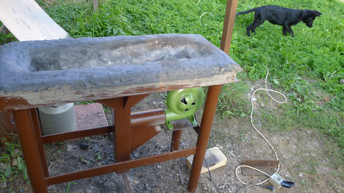

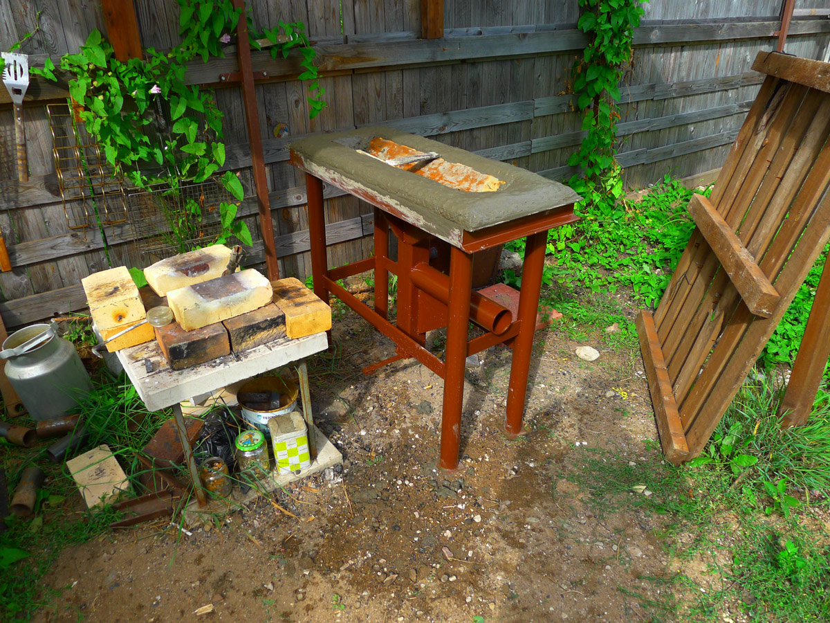

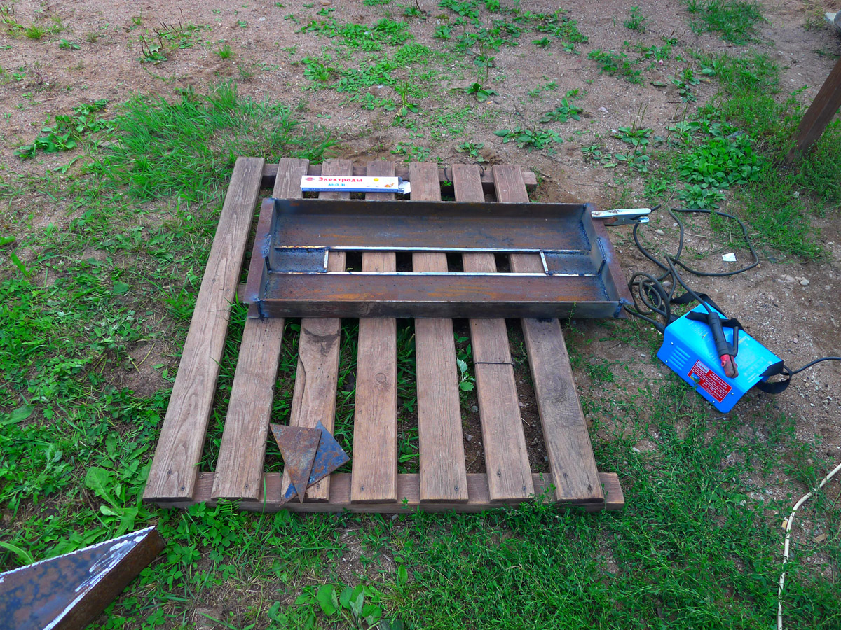

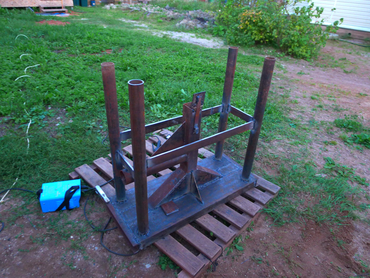

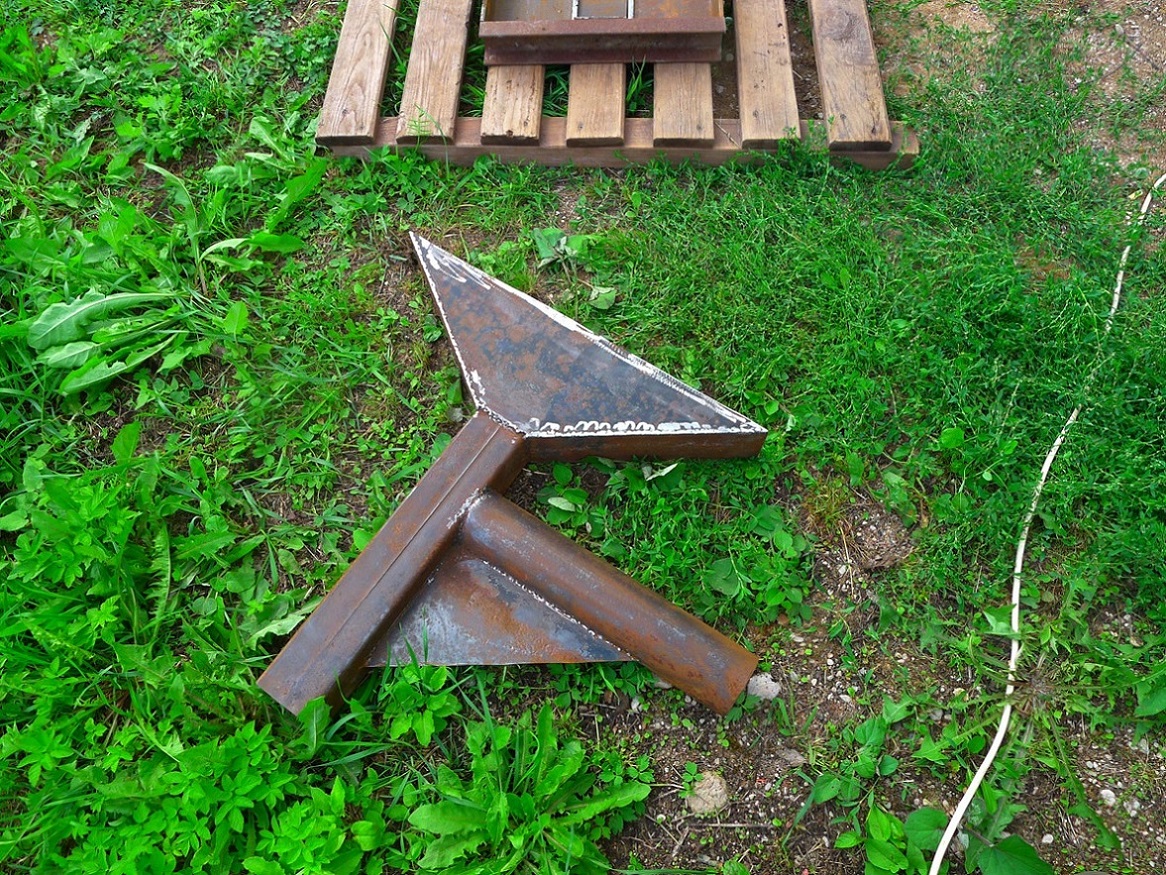

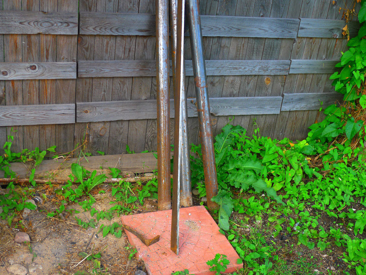

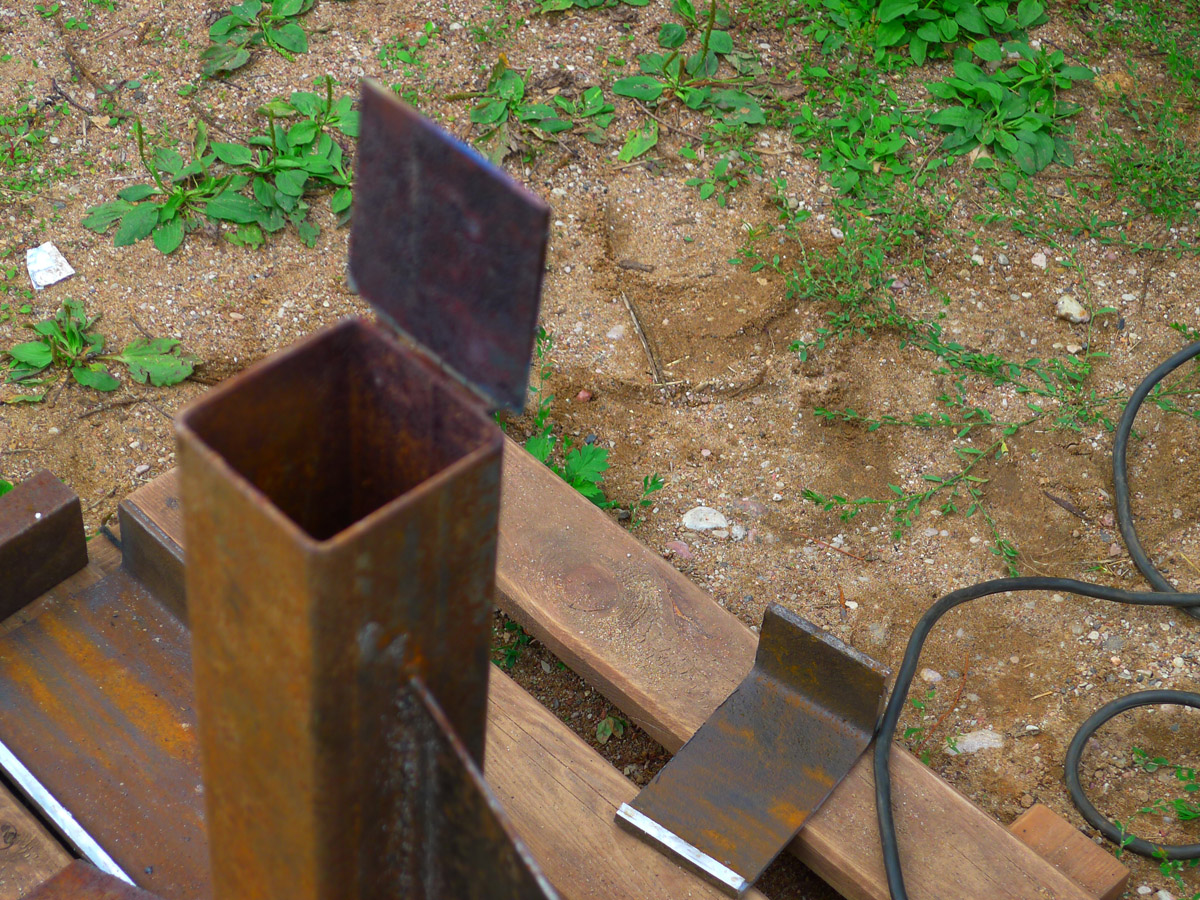

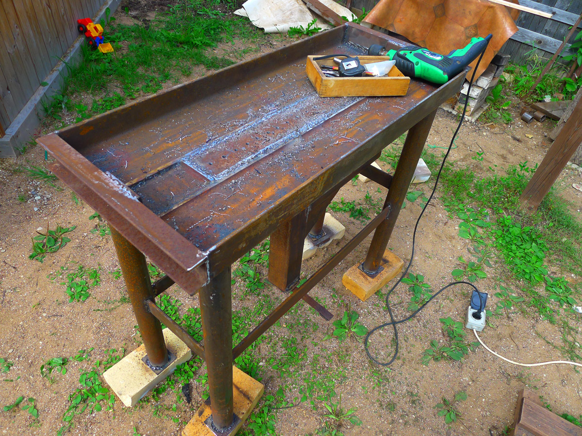

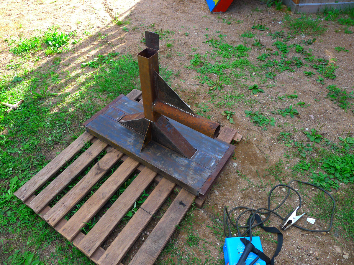

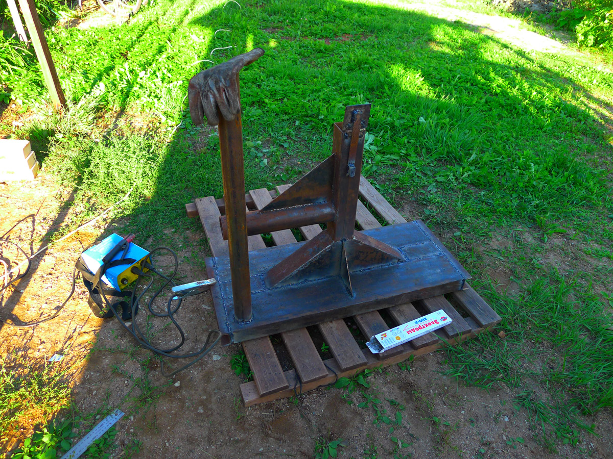

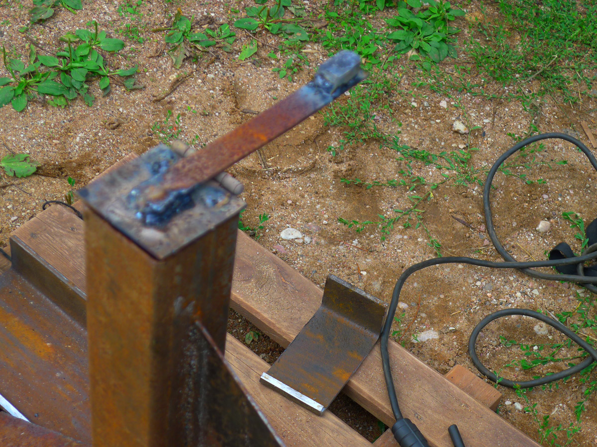

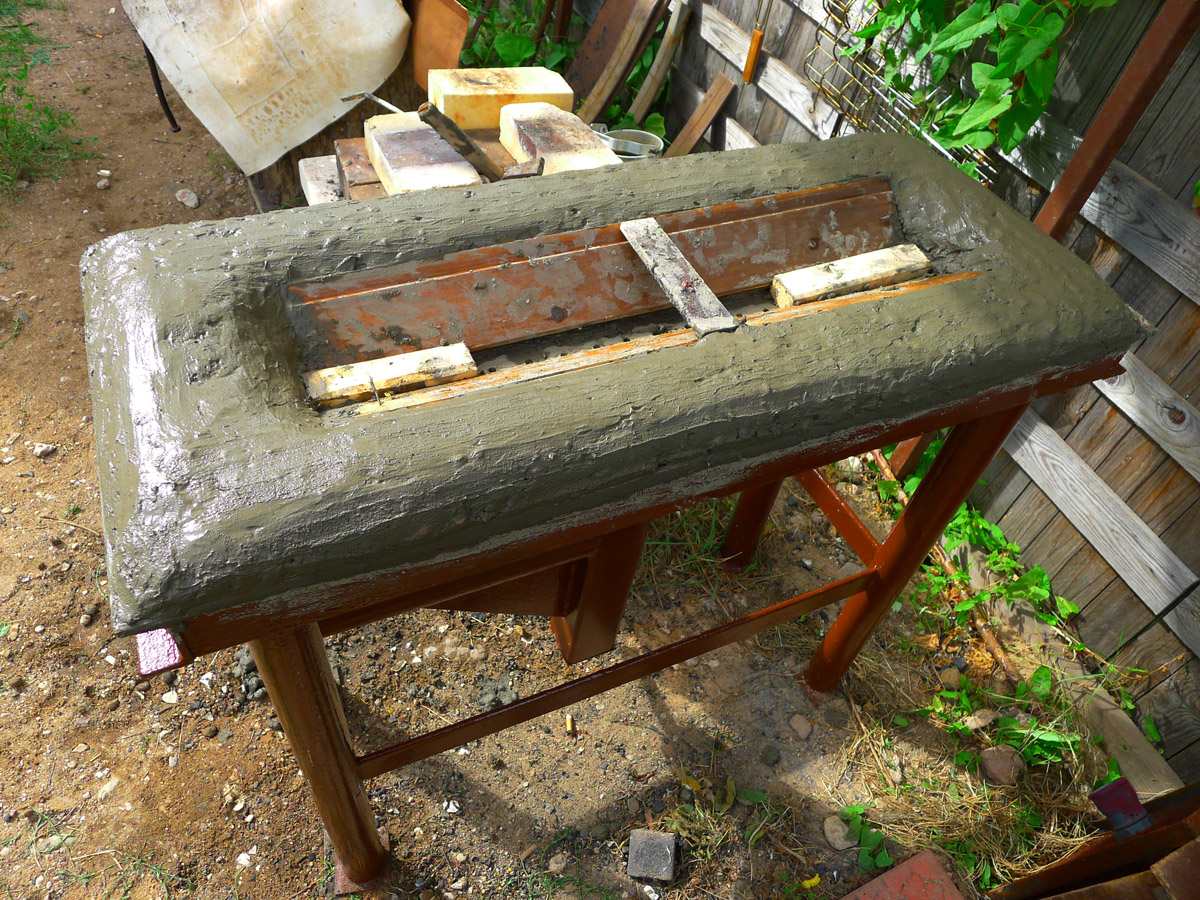

Изладил себе к зиме новый горн на углях, как обычно ничего не покупал кроме электродов и отрезных кругов, остальное наковырял на дачном участке, вплоть до того что швеллер на верхний стол выкопал из земли, закопанный строителями. "Ох и богата, земля русская"
Поддув сделал длинным, что бы можно было греть заготовки по всей длине равномерно.

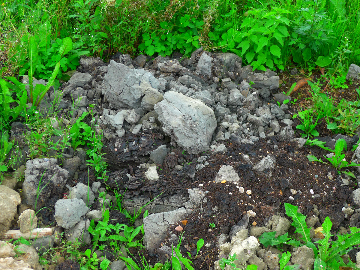

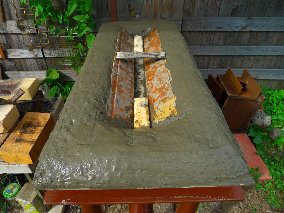

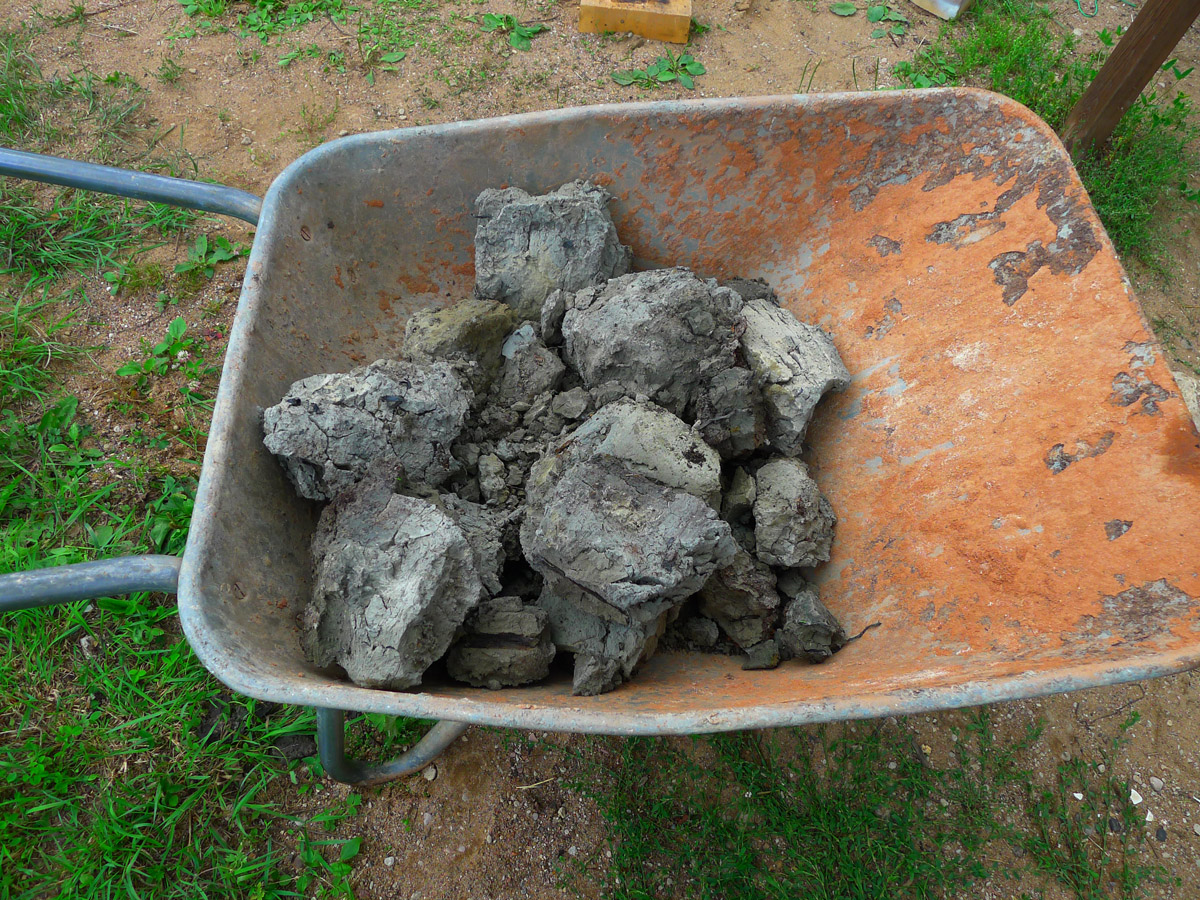

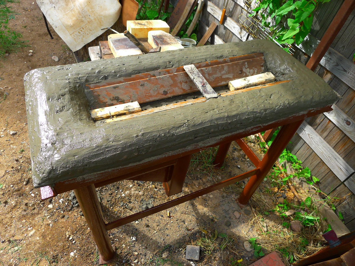

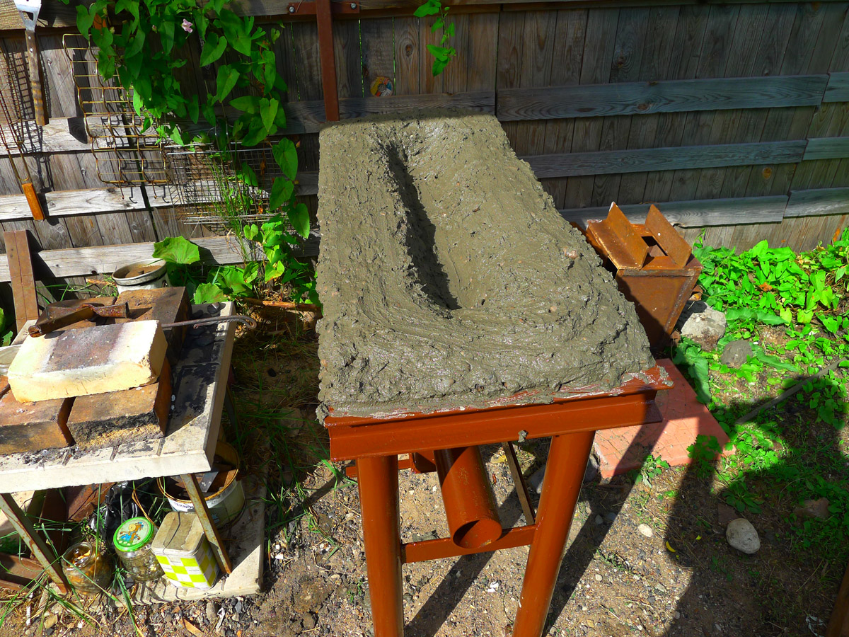

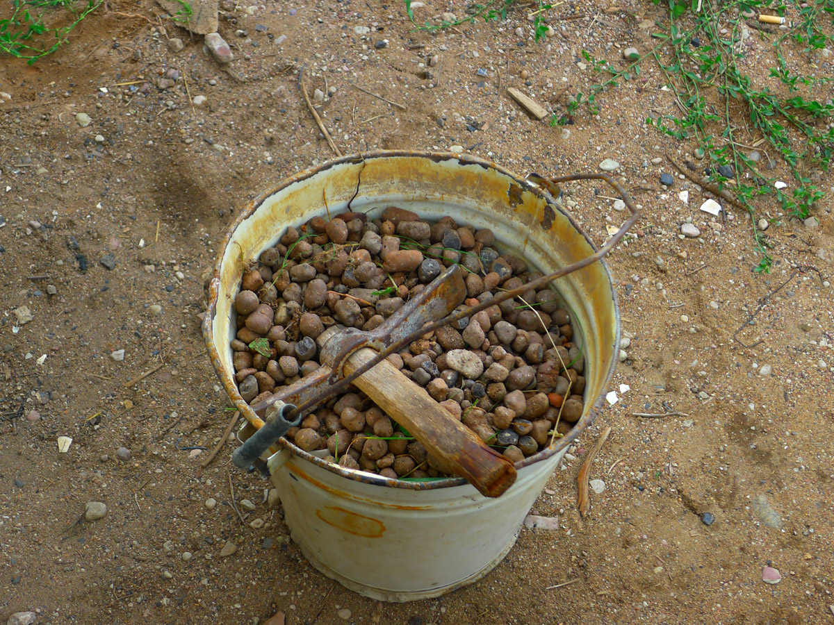

На футеровку наковырял голубой глины, (благо недавно землю на участке копали, разбавил её керамзитом, для быстрого прогрева....
ТТХ- длина горна около метра, поддув 650мм, высота стандартная.

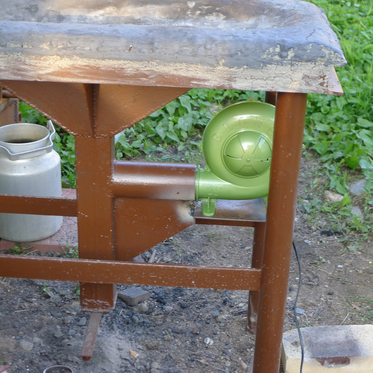

Испытания прошли нормально, но надо покупать новый вентилятор для дутья, старый слабый по производительности для такого длинного колосника....медленно греет.
небольшое видео.
фотки процесса.

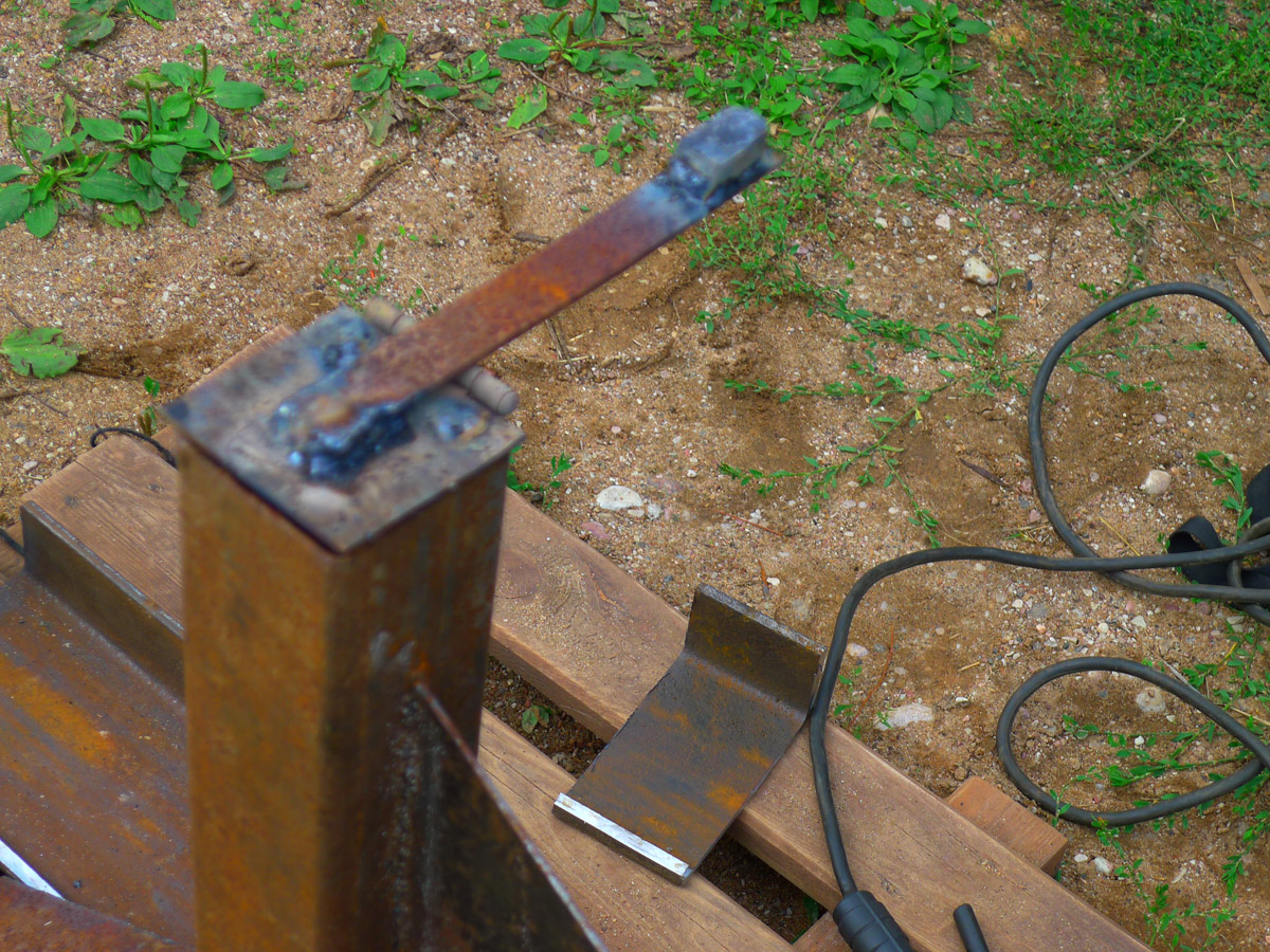

Саша, открой тайну: что за сварочный аппаратик у тебя? :)
 Заголовок сообщения: Re: горн для длиных заготовок с равномерным прогревом.
СообщениеДобавлено: Вт авг 26, 2014 17:17
Андрей, у меня нет никакого, это аппарат свояка, вот такой вроде :roll: - http://sankt-peterburg.fis.ru/svarochny ... talker-140
Мне без разницы как называется, лишь бы варил. :)

мечЪ надо попробовать выковать. :) Вобщем то горн в данном случае больше для закалки мне нужен, нежели для ковки, поковать то я могу и на газовом нормально... хотя вру...зимой нужен он мне однозначно и для мелочи, по тому как газовый баллон обмерзает при низких температурах, а угольному это не помеха.....так что вот, просто сделан с запасом.:) Жду теперь новую улитку для поддува- http://www.kovka-stanki.ru/tools/383/3632/ , а там уже можно и начать реальные испытания.
СообщениеДобавлено: Вс сен 07, 2014 20:55
Опробовал новую улитку, и немного переделал горн, пришлось отпилить трубу и сделать площадку для установки вентилятора.
ну и пару фоток.
