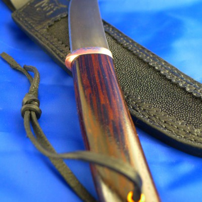

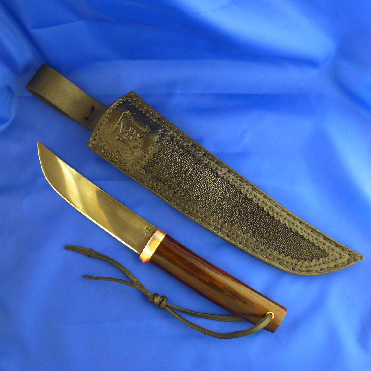

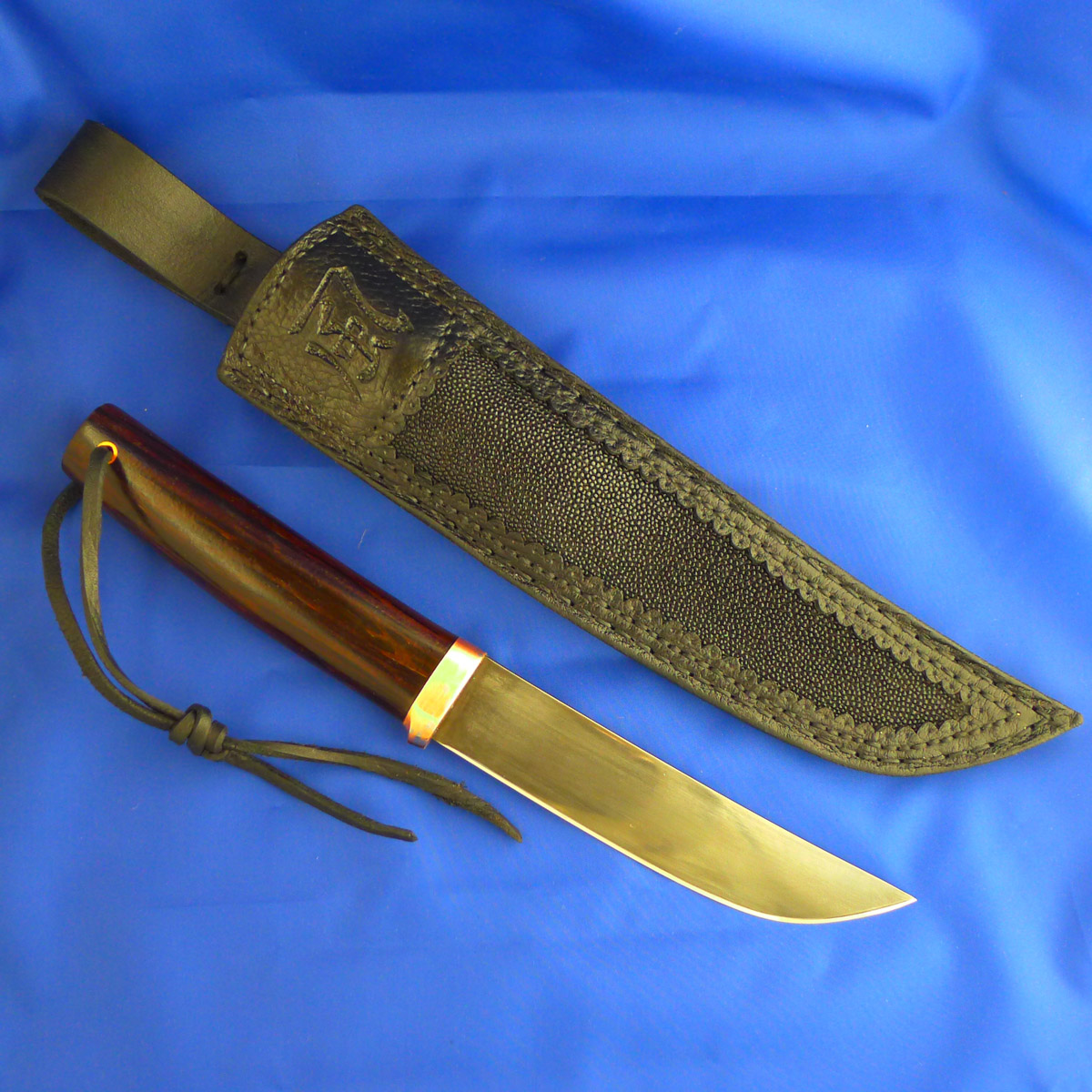

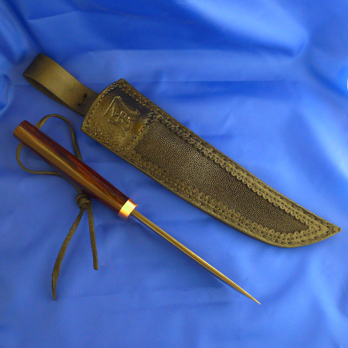

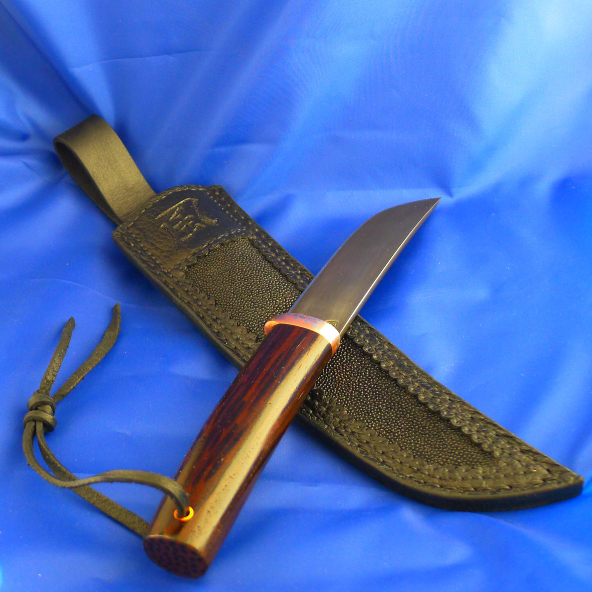

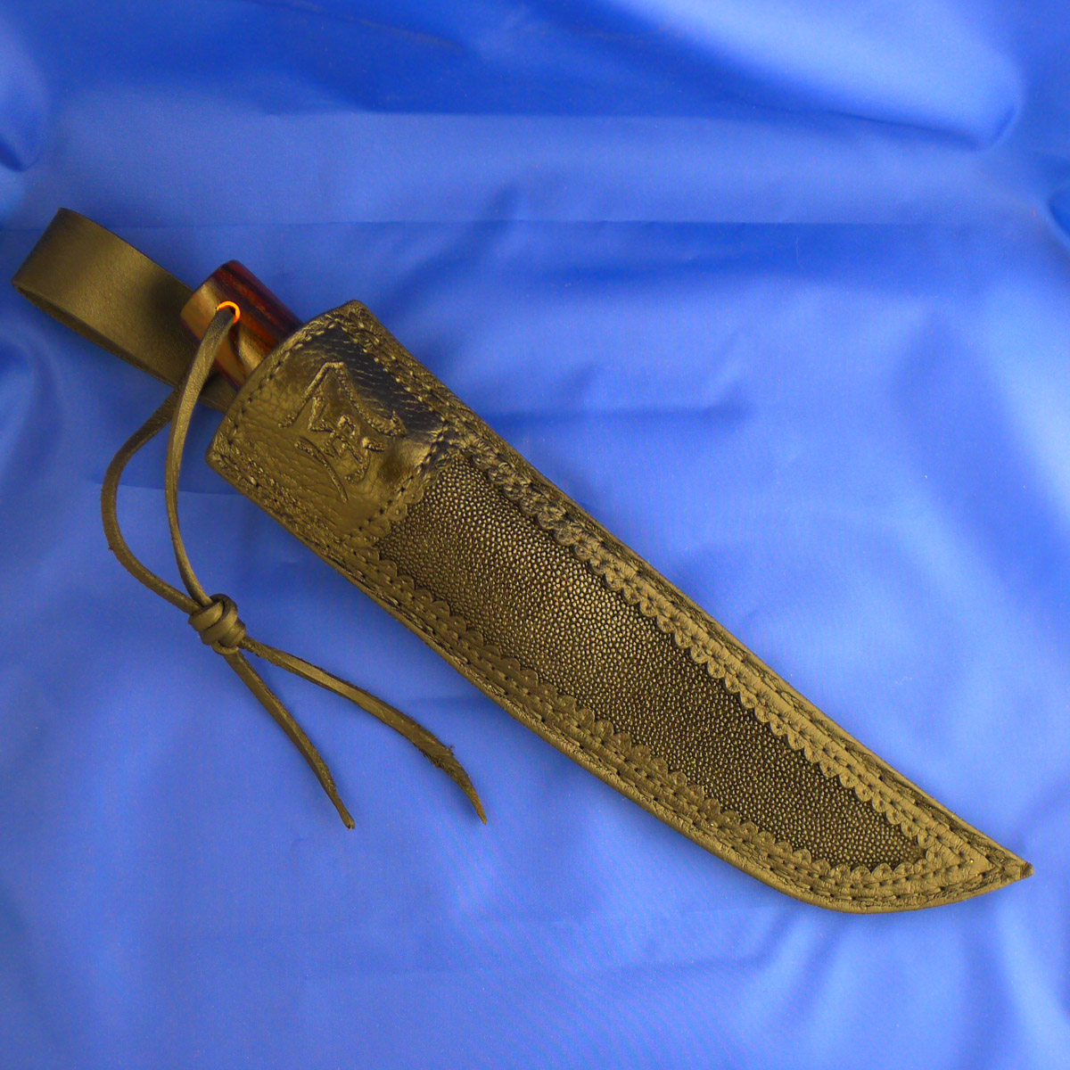

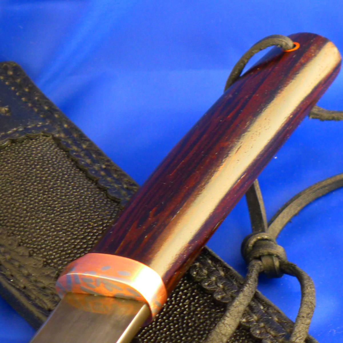

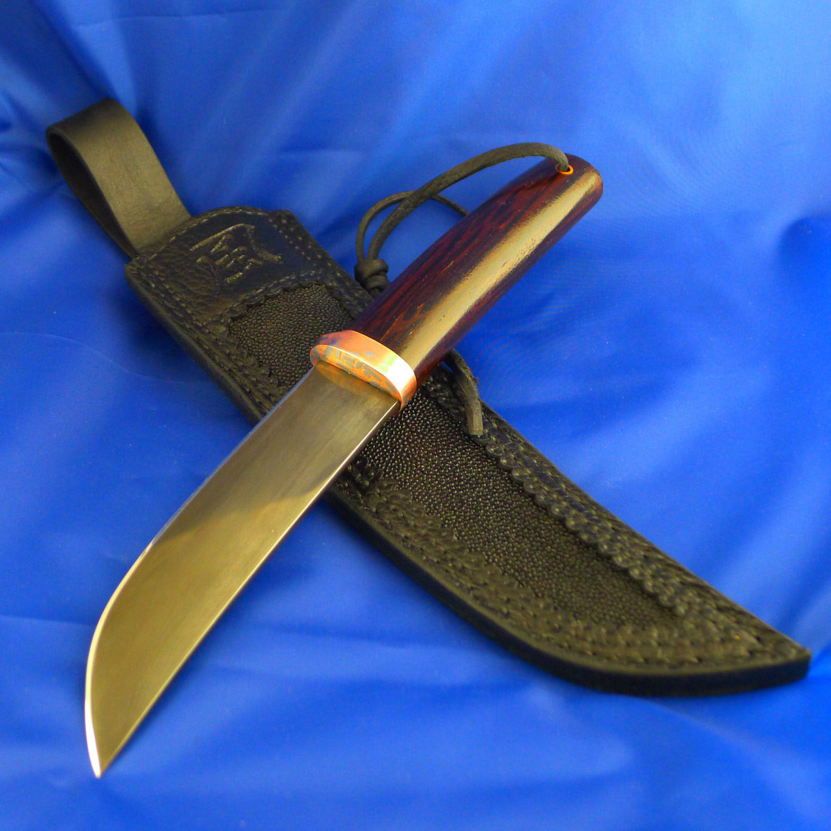

ТТХ.
выкованый как обычно в ручную клинок из развёрнутой обоймы подшипника, по умолчанию шх-15...,закалка на масло, твёрдость 59-61HRC, размер клинка 135х27х4.2мм, монтаж всадной на суперхват.
рукоять медь с железом, дерево- пальма.
вакуумная пропитка льняной олифой, финищ- нат.шеллак.
ножны, крс+скат.

Ага, макуме!
Может попробовать в медь добавлять шарики подшипников?
 Заголовок сообщения: Re: "Кадзэ"
СообщениеДобавлено: Пт сен 05, 2014 12:57
и такое делал
viewtopic.php?f=6&t=43002
СообщениеДобавлено: Пт сен 05, 2014 22:04
да-а-а... с шариками то гораздо интереснее. лично ИМХО
СообщениеДобавлено: Сб сен 06, 2014 19:32
Как всегда у тебя - качество и вкус налицо.
СообщениеДобавлено: Сб сен 13, 2014 19:26
Очень гормонично.
Макумэ интересно
