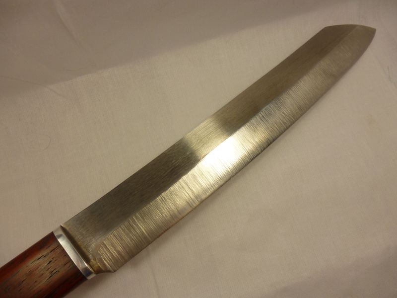

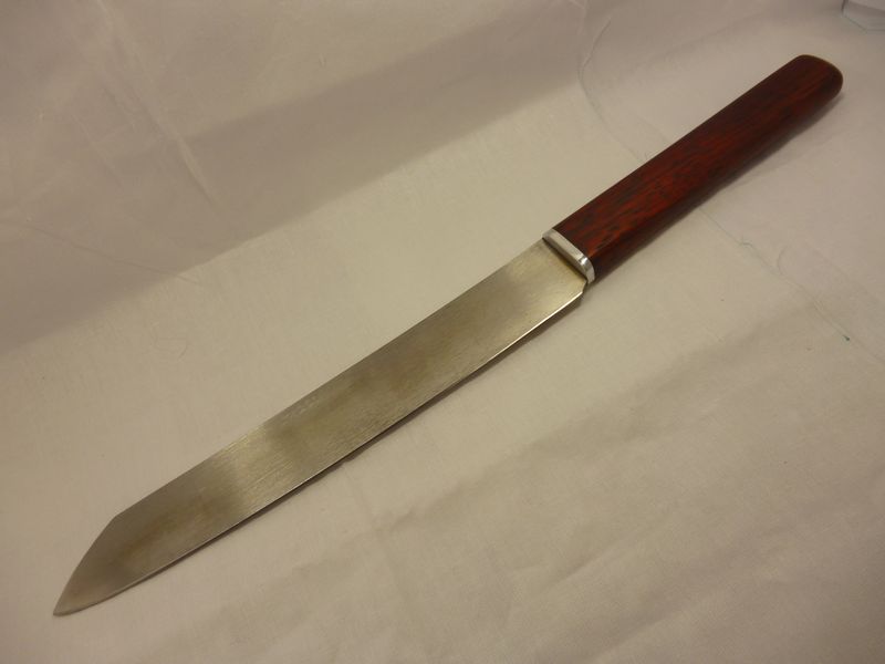

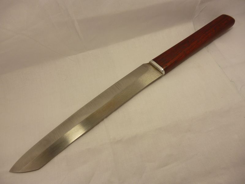

Всем привет!
Вот кухонник сделал.
Клинок из полотна мехпилы с односторонним спуском справа и режущей гранью слева, с хвостовиком на 2/3 длины рукояти. Больстер из 5 мм стали - нержавейки. Рукоять из какого то оранжевого дерева, мягковатого и пористого, забыл название, на Ганзе покупал. Проварил в льнянке и набил воском. Всадной монтаж на ЭДП.
Общая длина - 300 мм
Клинок - 175 Х 30-27.5 Х 2 мм
Рукоять - 125 Х 25-20 Х 12.5-10 мм
Вот, как то так...
С уважением, Дмитрий Колотов.

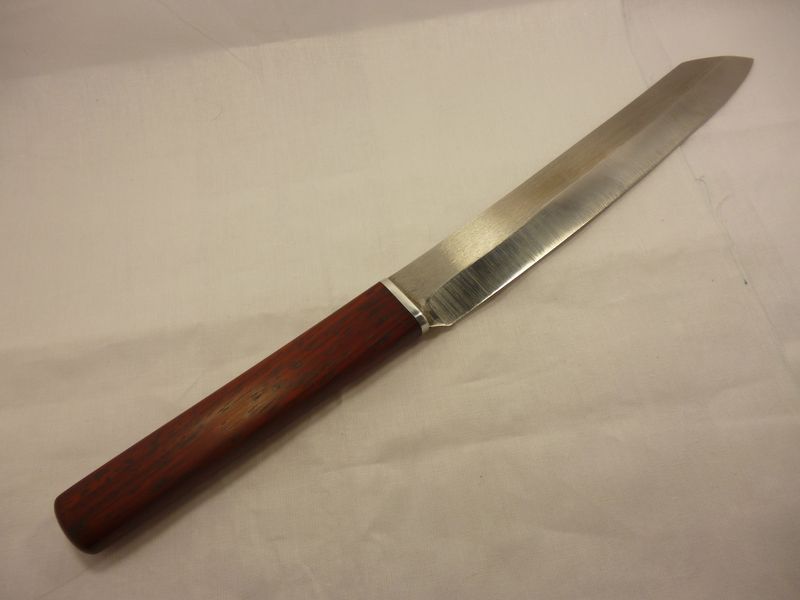

Дмитрий, а в чём приимущество такой заточки? :?:
 Заголовок сообщения: Re: Нож самодельный кухонный.
СообщениеДобавлено: Вс сен 21, 2014 19:32
Приимущества:
- делать, изготавливать проще;
- учитывая толщину клинка, более - мение сохраняется прочность конструкции;
- если бы сделал подвод со стороны спуска, а противоположную сторону оставил плоской, то при резе на сквозь, не шинковке, а резе, причём на свозь, клинок ощутимо уводило бы в сторону, так же нож в сторону не уводит, он себя ведёт как клинок с симетричной геометрией;
- заточка. Достаточно точить режущую грань. С противоположной стороны, спуска, достаточно в конце заточки снять заусенец;
Как-то так...
