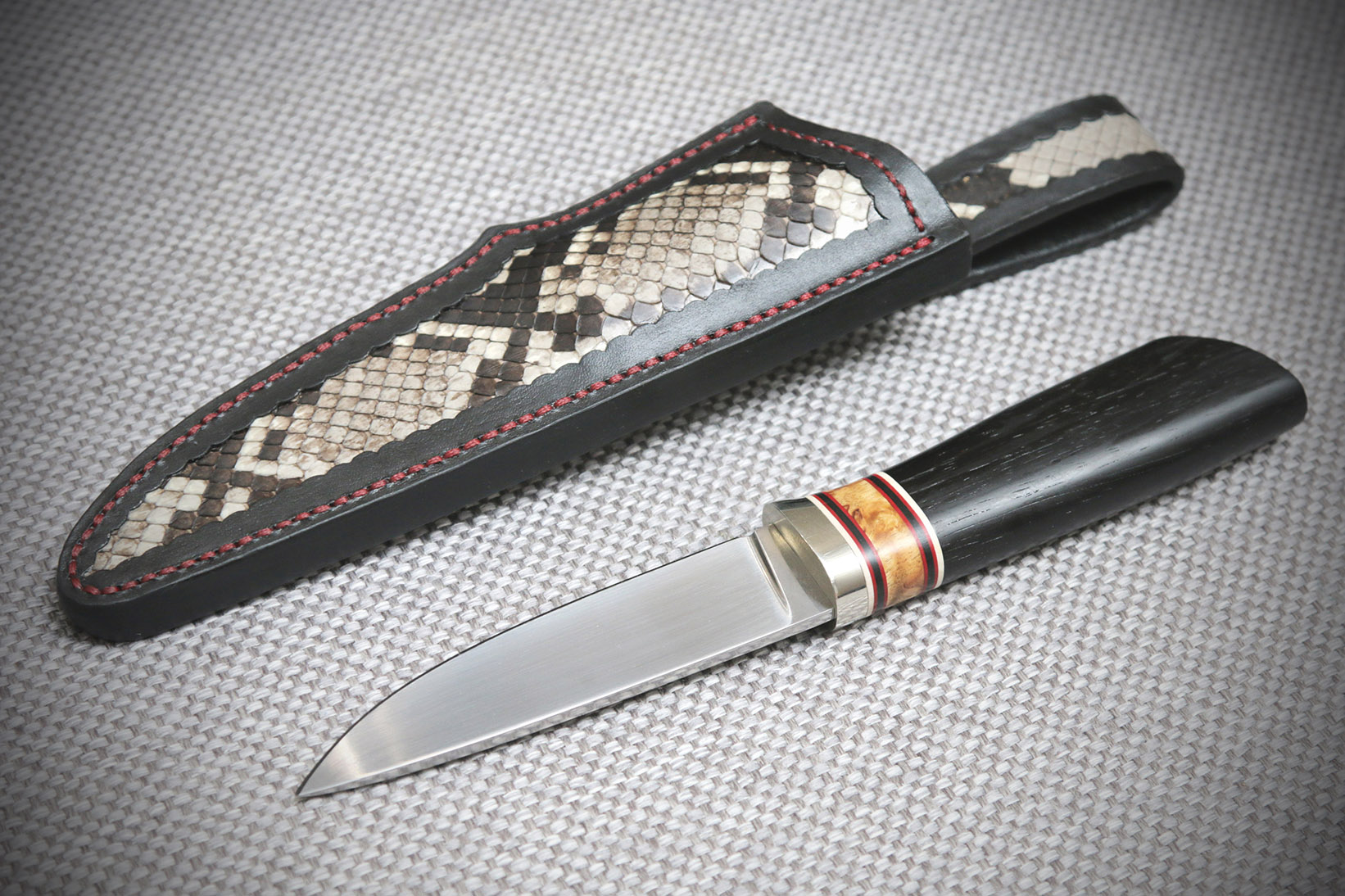

Привет, культурные одностоличники! )
Собрал режик. Простой питончик в черном. Юбилейно, так сказать, подарочный.
Клинок А.Бирюков. Сталь Х12МФ, 60 ед, 125мм/28мм/4мм. Общая длина ножа 250мм. Вынужденный легкий сатин родной полировки.
Рукоять палисандр, карелка, фибра. Больстер нейзильбер 8мм. Наклонных больстеров терпеть не могу. Ширина рукояти 30-37мм, толщина 30мм. Пропитка только тикоил, которого, простыми протираниями с периодическими просушками, всосала в себя чуть ли не пол стакана.

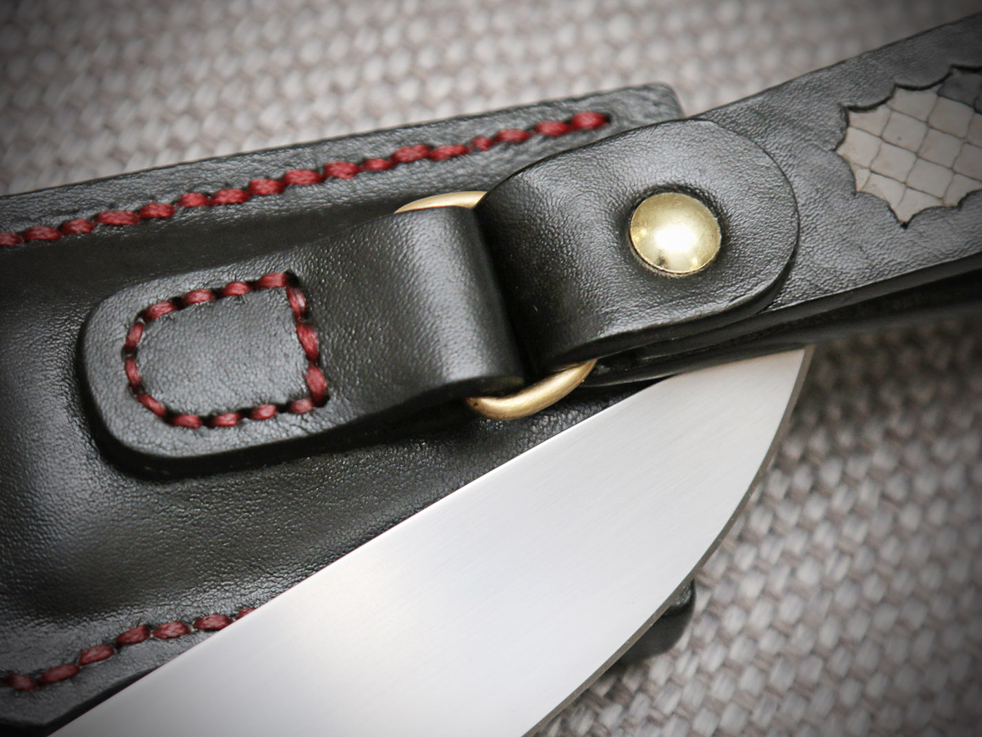

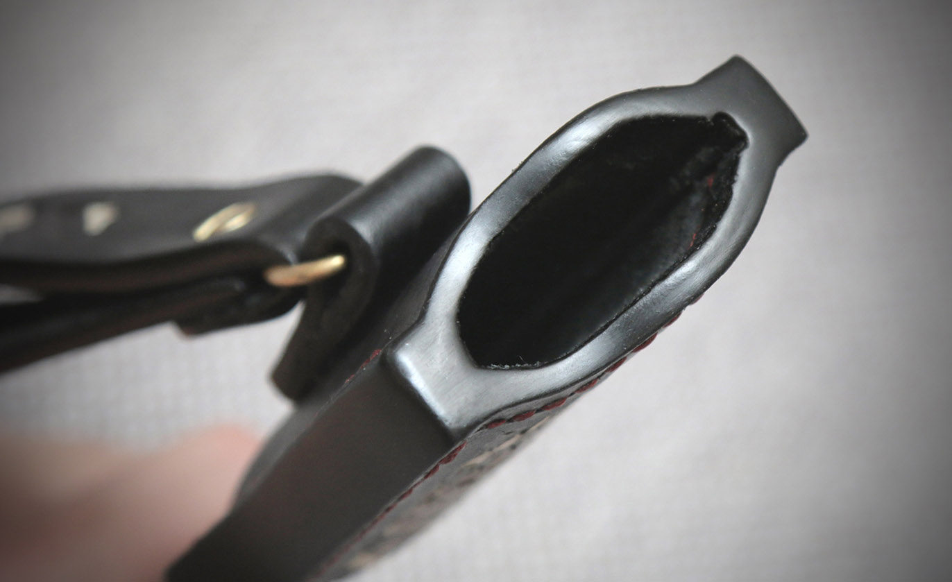

Ножны с подсказками от Шкипера (респект). Кожа ХЗ 4мм, питон. Полукольцо паяное. Подвес съемный, петля на винтовой стяжке.
P.S. Может кто подскажет, где в Питере найти крепкие, цельные полукольца белого металла?
Ругайте! =)
А зачем вам цельные? :roll:
Нигде нет паяных полуколец или колец, а так то в любой лавке типа "всё для шитья" крепкие полукольца для сумок продаются любых расцветок,явно нож выдержат. :wink:
