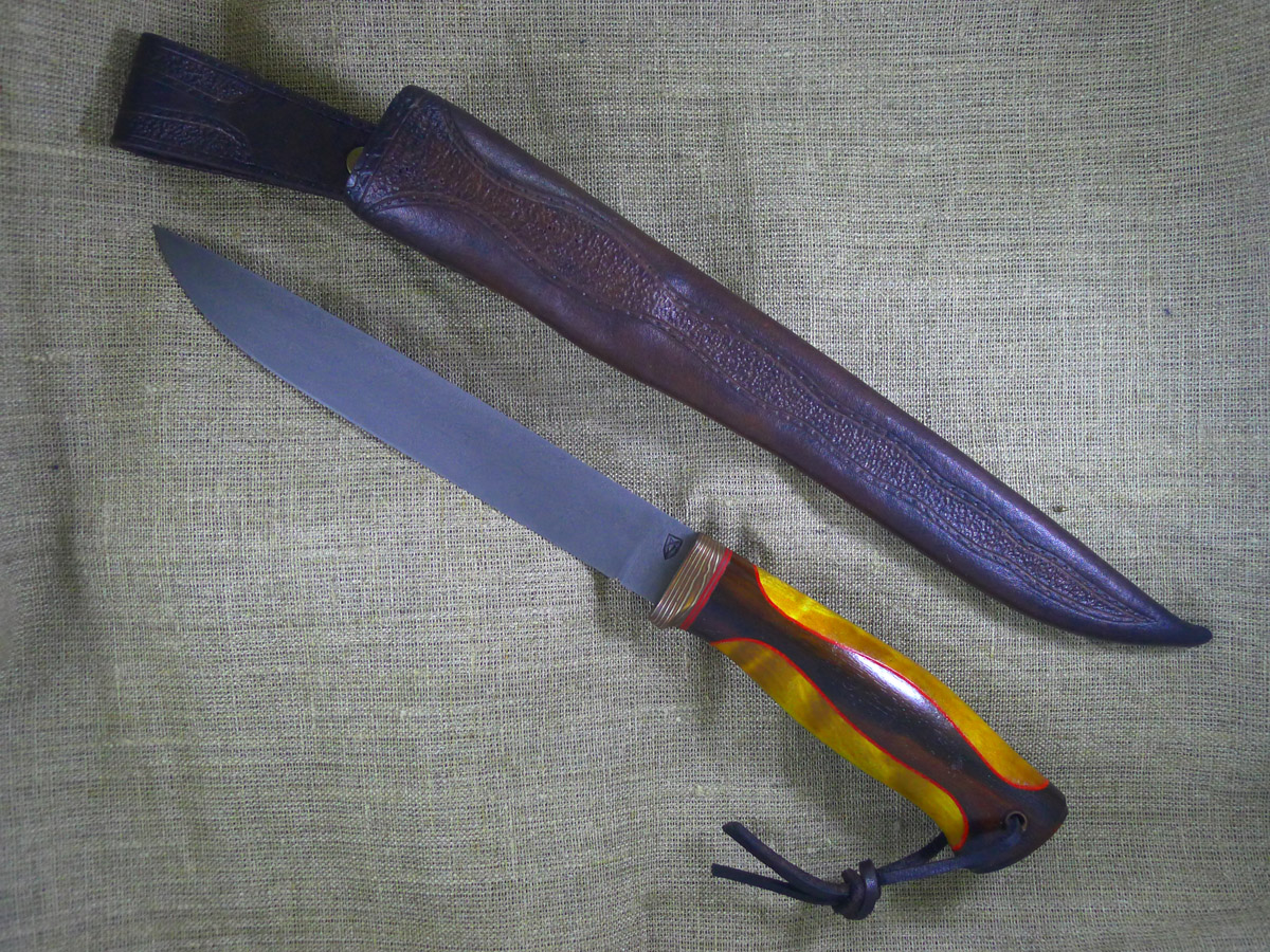

СообщениеДобавлено: Пн дек 22, 2014 1:56
клинок р6м5
рукоять-цветмет, мамонт, бакотэ.
с одной стороны мамонт подвёл, трещин много
IMG_0479.JPG [ 134.84 КБ | Просмотров: 65021 ]
IMG_0480.JPG [ 129.5 КБ | Просмотров: 65021 ]
IMG_0489.JPG [ 129.79 КБ | Просмотров: 65021 ]
IMG_0495.JPG [ 122.63 КБ | Просмотров: 65021 ]
IMG_0497.JPG [ 132.59 КБ | Просмотров: 65021 ]
IMG_0502.JPG [ 181.86 КБ | Просмотров: 65021 ]
IMG_0503.JPG [ 184.29 КБ | Просмотров: 65021 ]

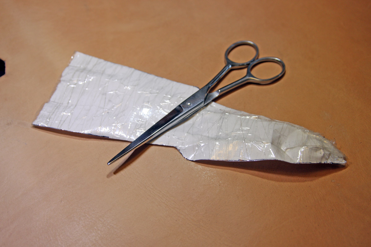

СообщениеДобавлено: Вт дек 23, 2014 21:52
IMG_0535.JPG [ 247.58 КБ | Просмотров: 64963 ]
IMG_0537.JPG [ 242.8 КБ | Просмотров: 64963 ]
IMG_0548.JPG [ 233.2 КБ | Просмотров: 64963 ]
IMG_0550.JPG [ 236.77 КБ | Просмотров: 64963 ]
IMG_0551.JPG [ 254.16 КБ | Просмотров: 64963 ]
IMG_0552.JPG [ 263.15 КБ | Просмотров: 64963 ]
IMG_0554.JPG [ 215.4 КБ | Просмотров: 64963 ]
 Заголовок сообщения: Re:alex-wolff-мои ножи.
СообщениеДобавлено: Ср дек 24, 2014 11:56
Саша, первые три кадра я сначала не понял. Ну там с ножницами...
Тока сейчас доперло!
Это ценно. Спасибо!

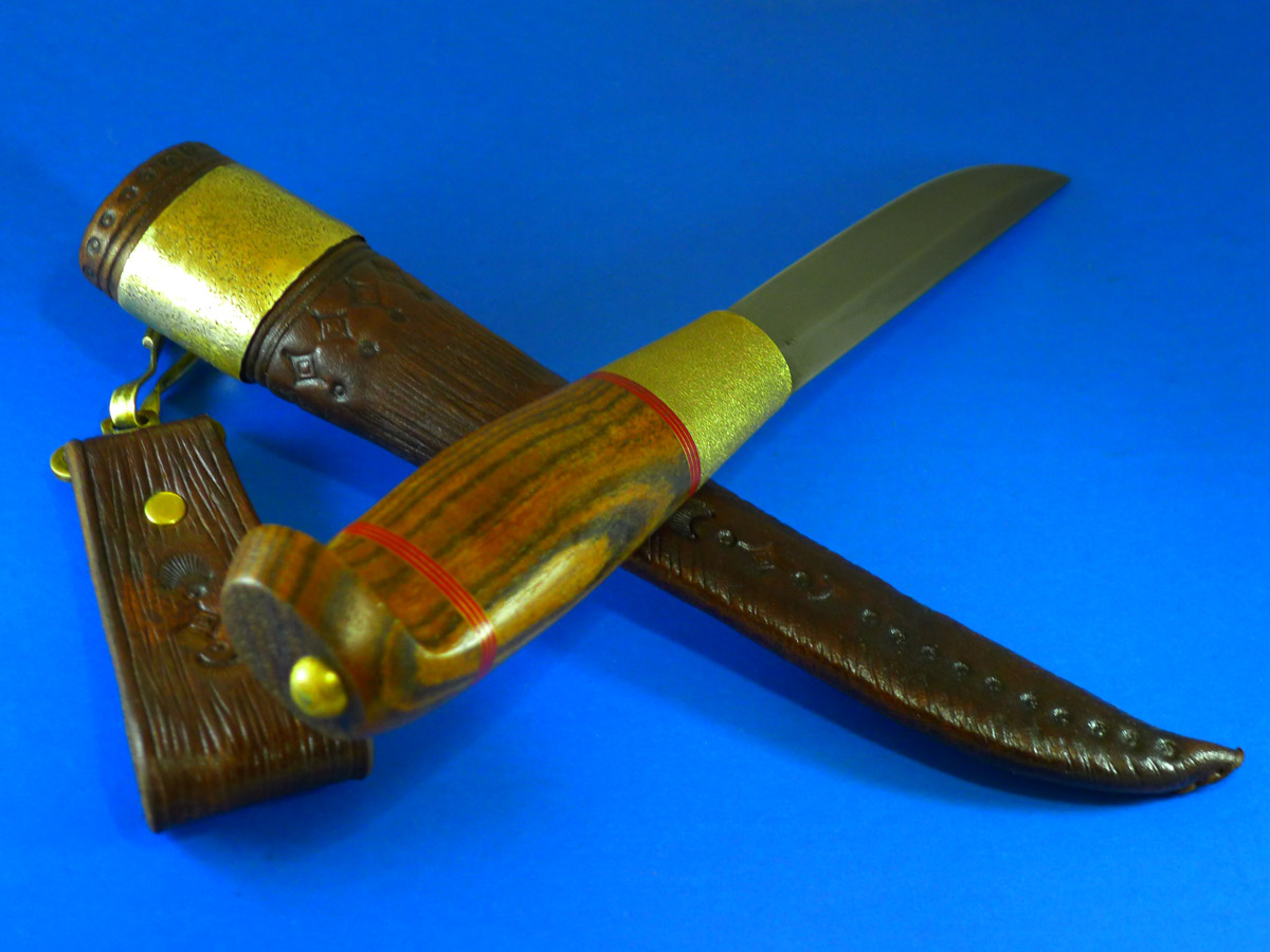

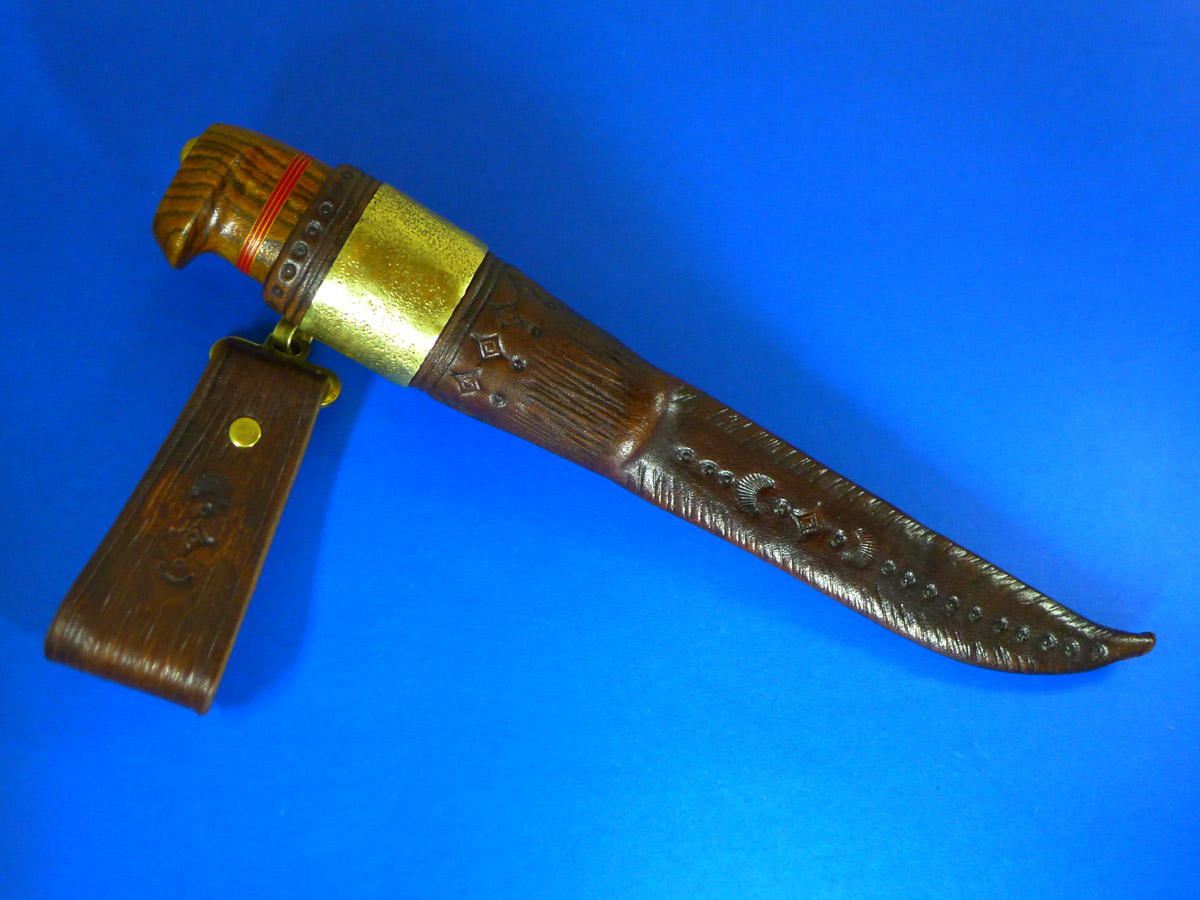

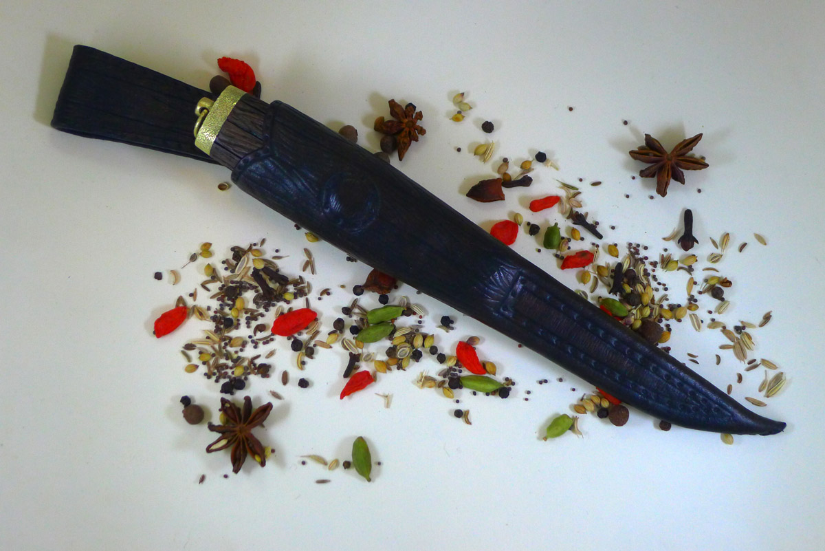

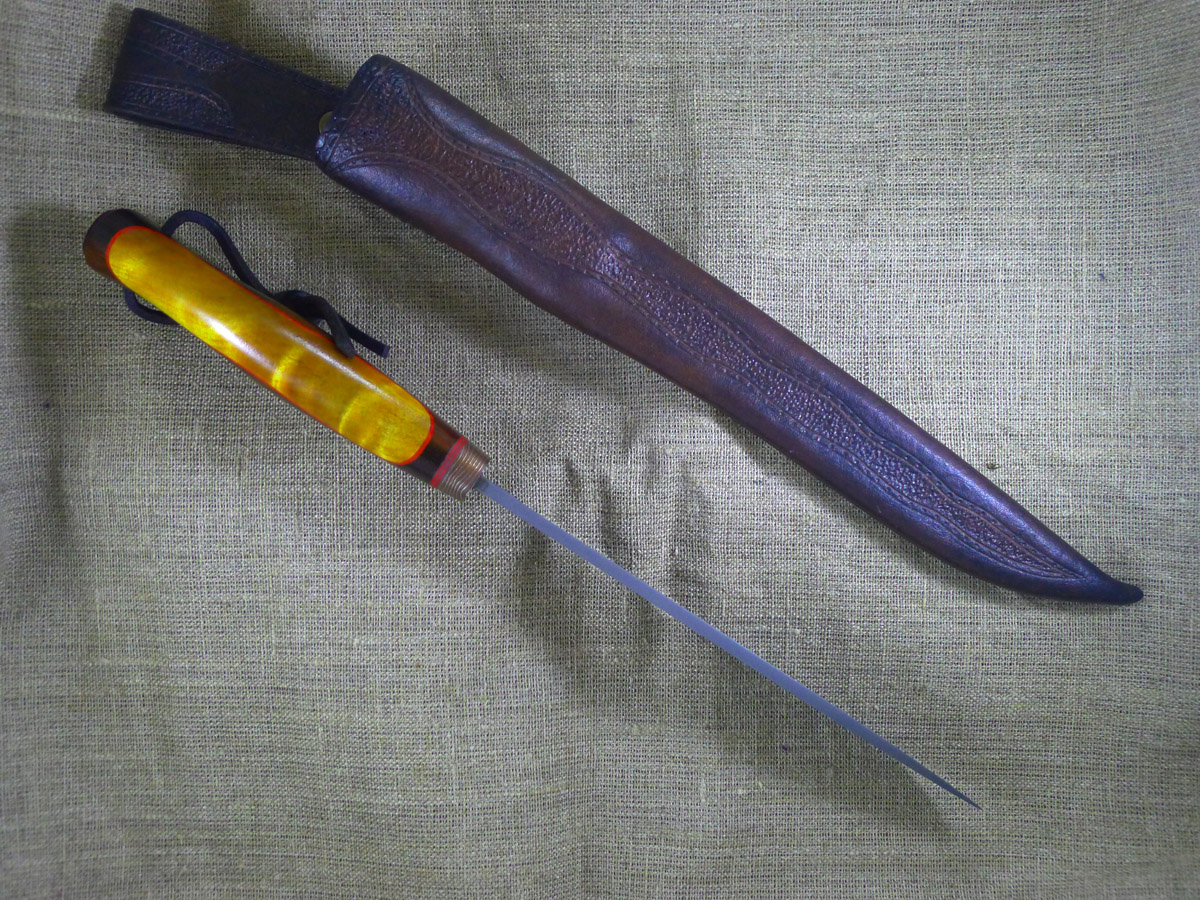

Как и все, завершаю этот год....вот такой забавной финкой "Nautilus".
клинок-кованая 95x18 (57-58HRC)ромб 110х21х3.5х1.5мм
рукоять (115мм)- латунь, перламутр, корень ореха.
ножны- кожа.
Всех с наступающим Новым Годом!

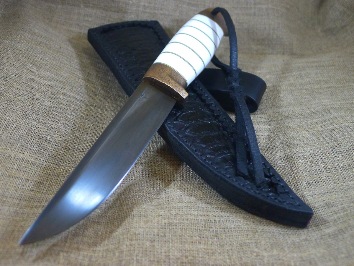

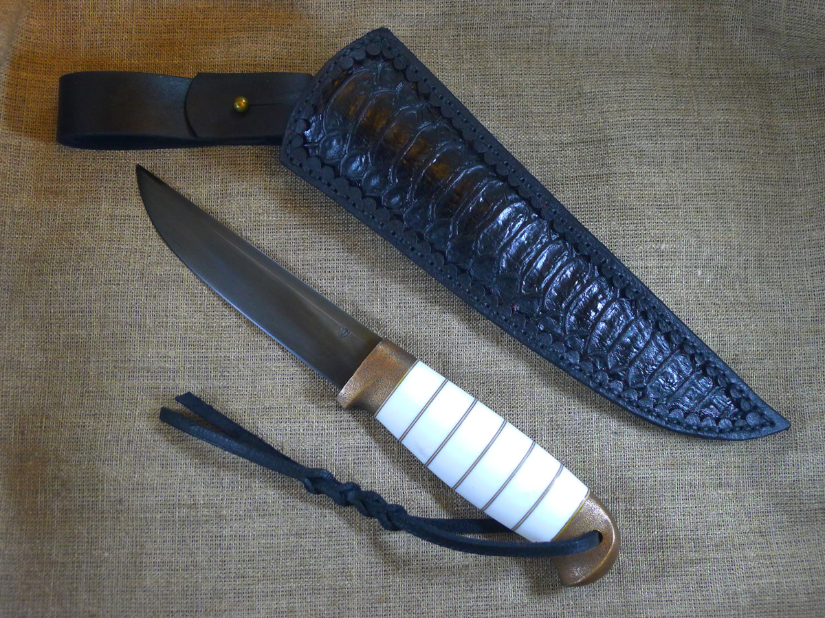

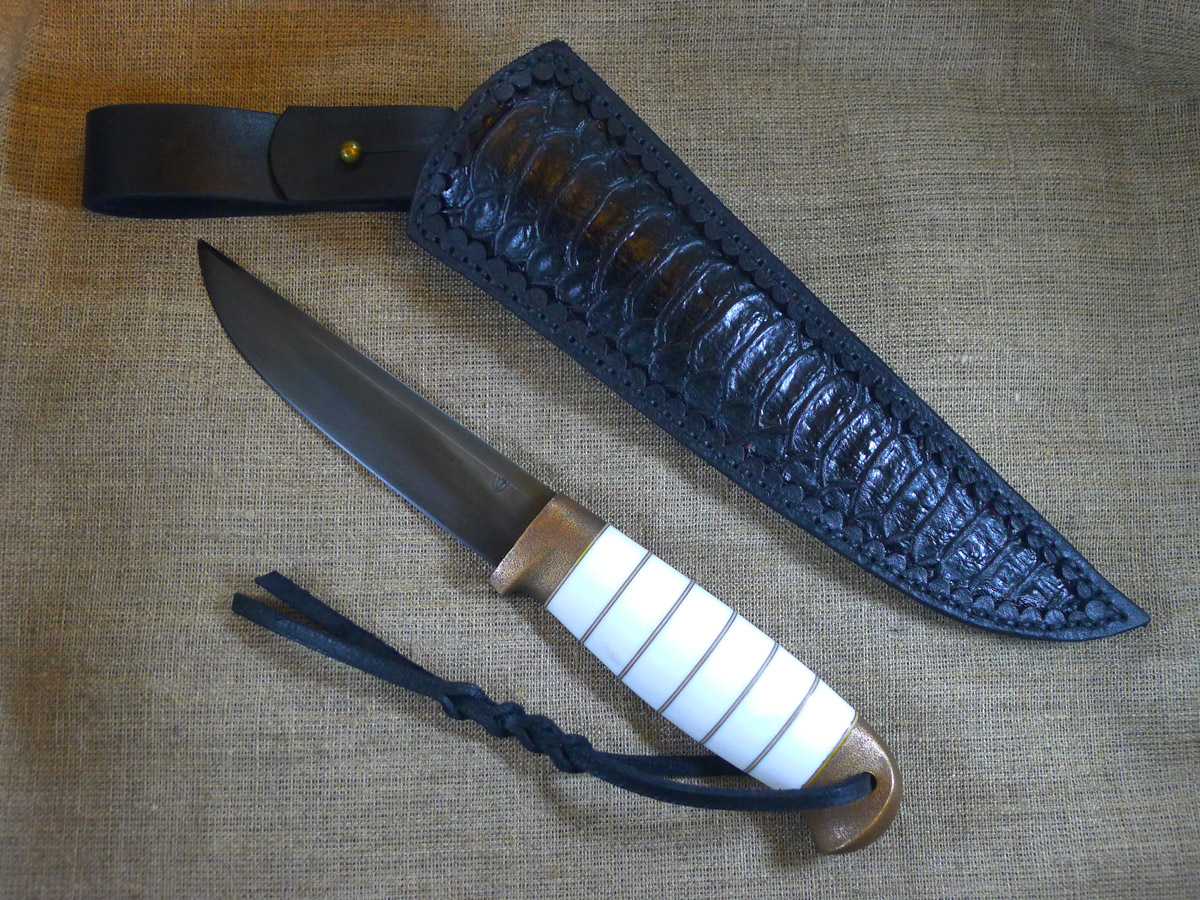

СообщениеДобавлено: Вт янв 20, 2015 22:17

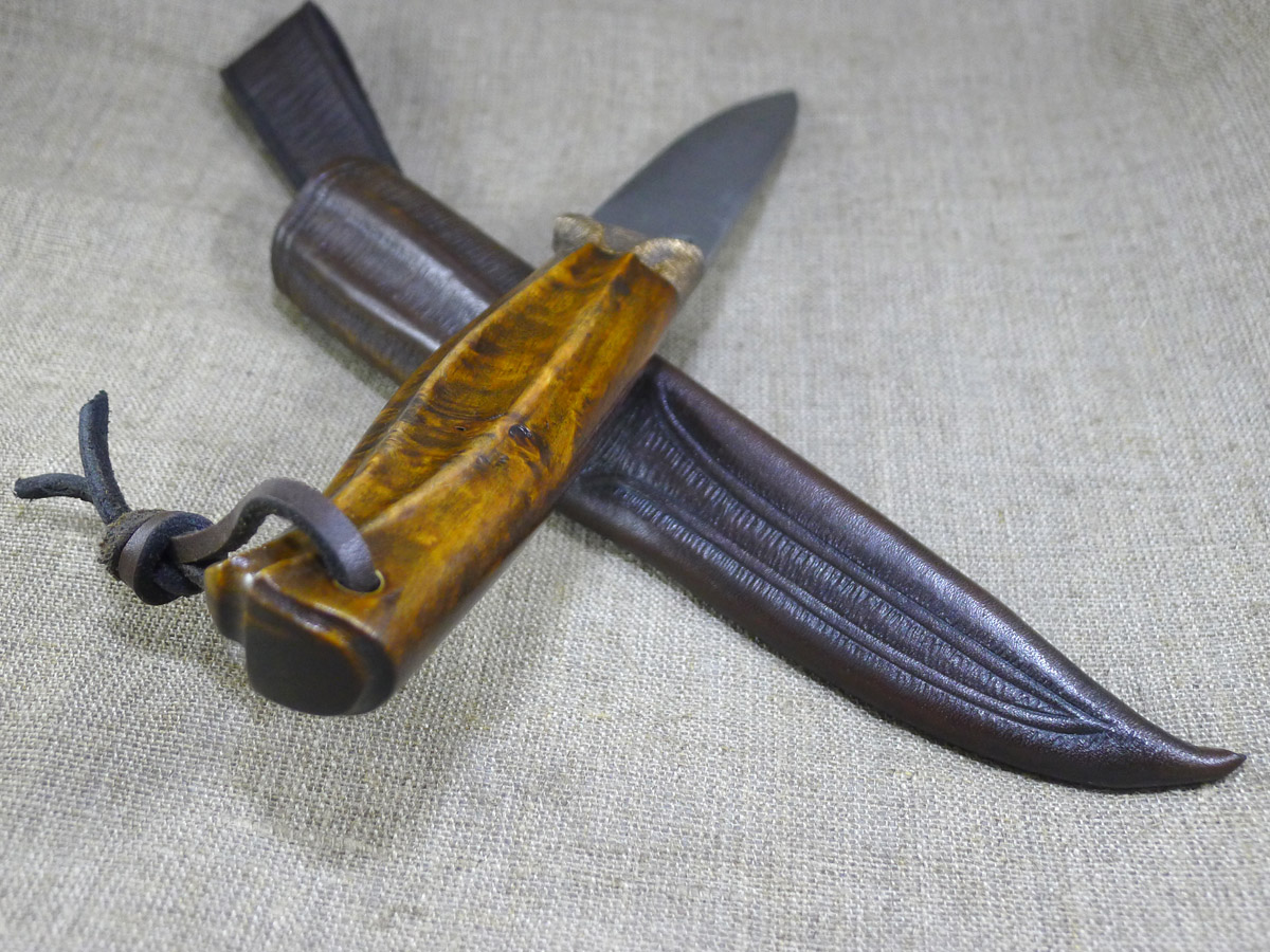

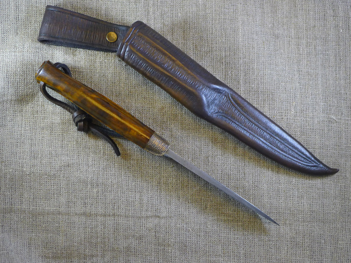

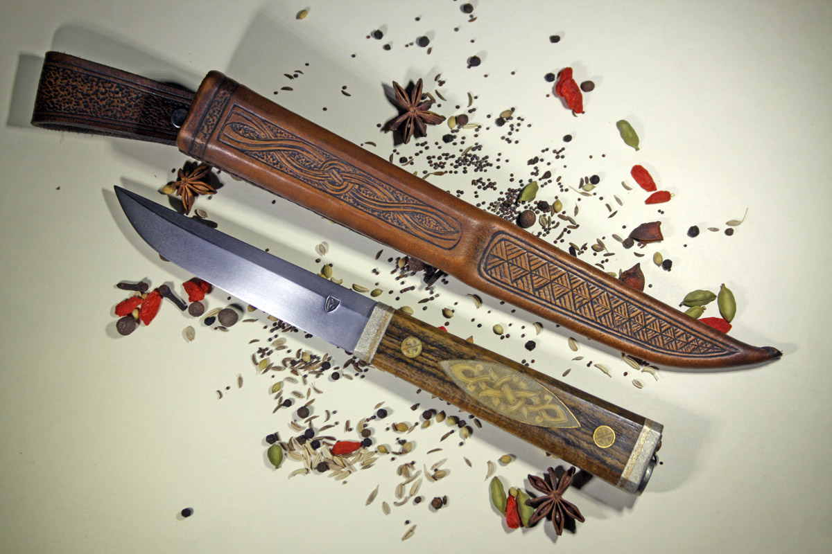

нож "Alien"
Тип ножа: фикс. клинок
Материал клинка: Х12МФ
Материал рукоятки: бронза, дерево
Монтаж: всадной
Материал ножен: кожа
Порода древесины: карельская береза
Общая длина: 225mm
Длина клинка: 105mm
Толщина в обухе: 4.8mm
Ширина клинка: 25mm
60-62HRC
1.JPG [ 372.71 КБ | Просмотров: 64569 ]
2.JPG [ 530.39 КБ | Просмотров: 64569 ]
3.JPG [ 527.47 КБ | Просмотров: 64569 ]
4.JPG [ 484.16 КБ | Просмотров: 64569 ]
5.JPG [ 349.19 КБ | Просмотров: 64569 ]
6.JPG [ 398.63 КБ | Просмотров: 64569 ]
7.JPG [ 563.3 КБ | Просмотров: 64569 ]
8.JPG [ 562.86 КБ | Просмотров: 64569 ]

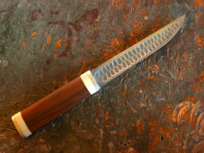

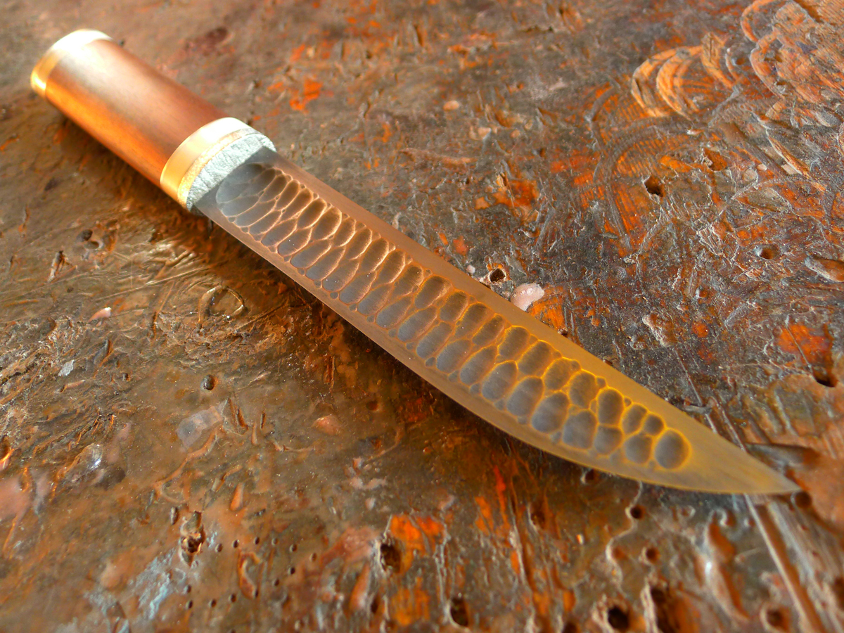

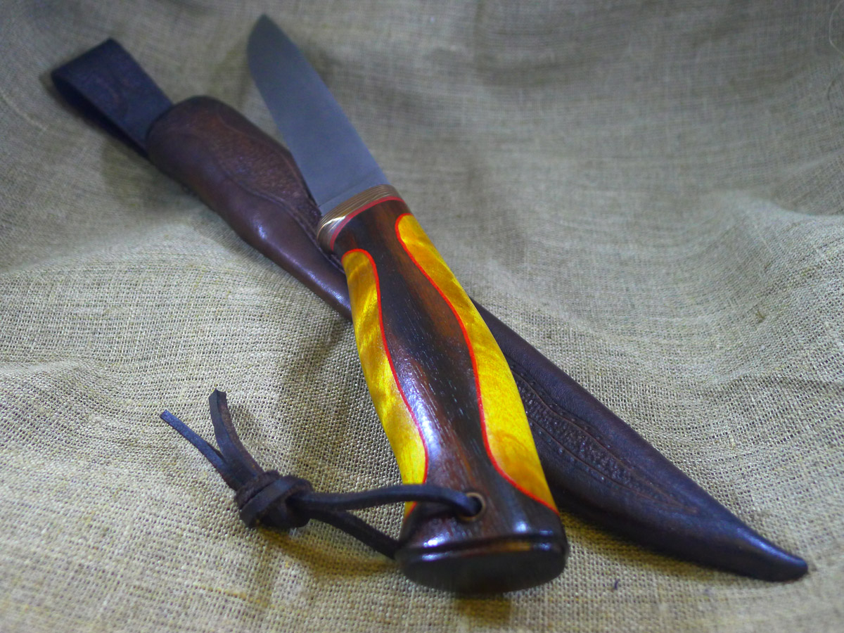

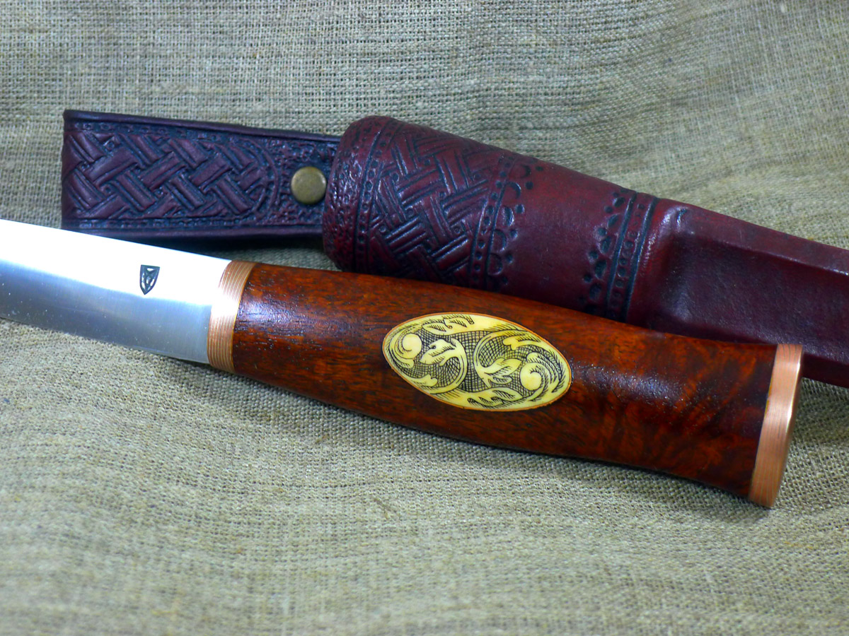

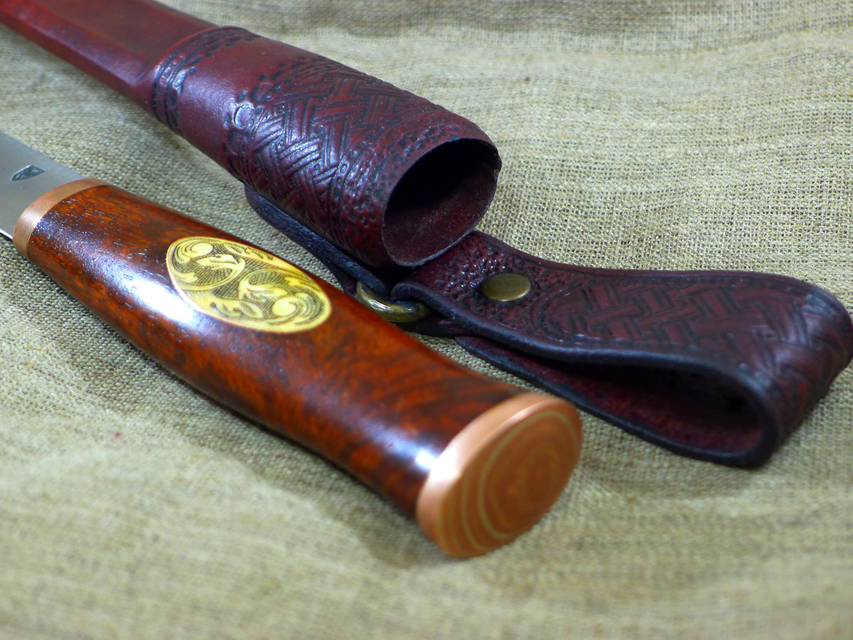

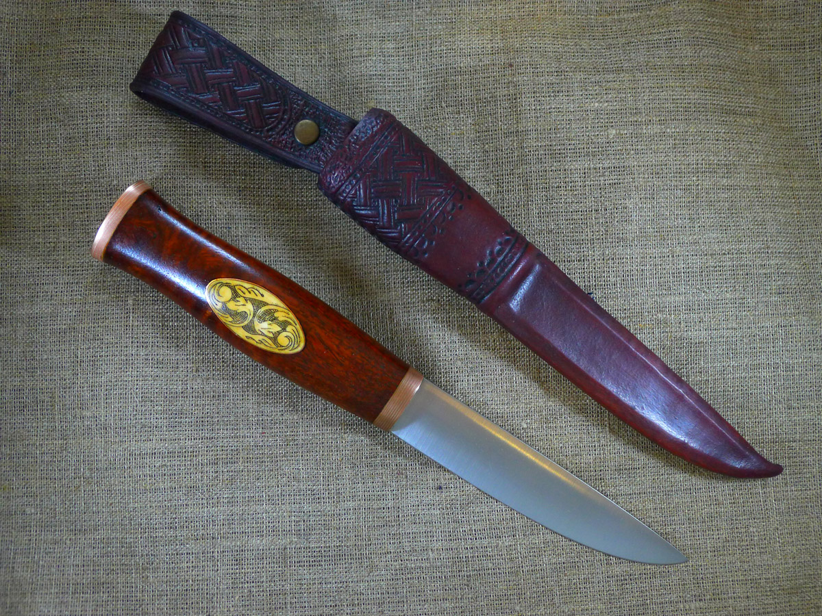

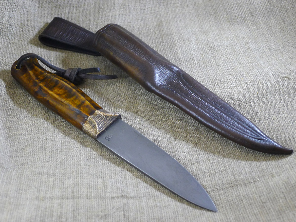

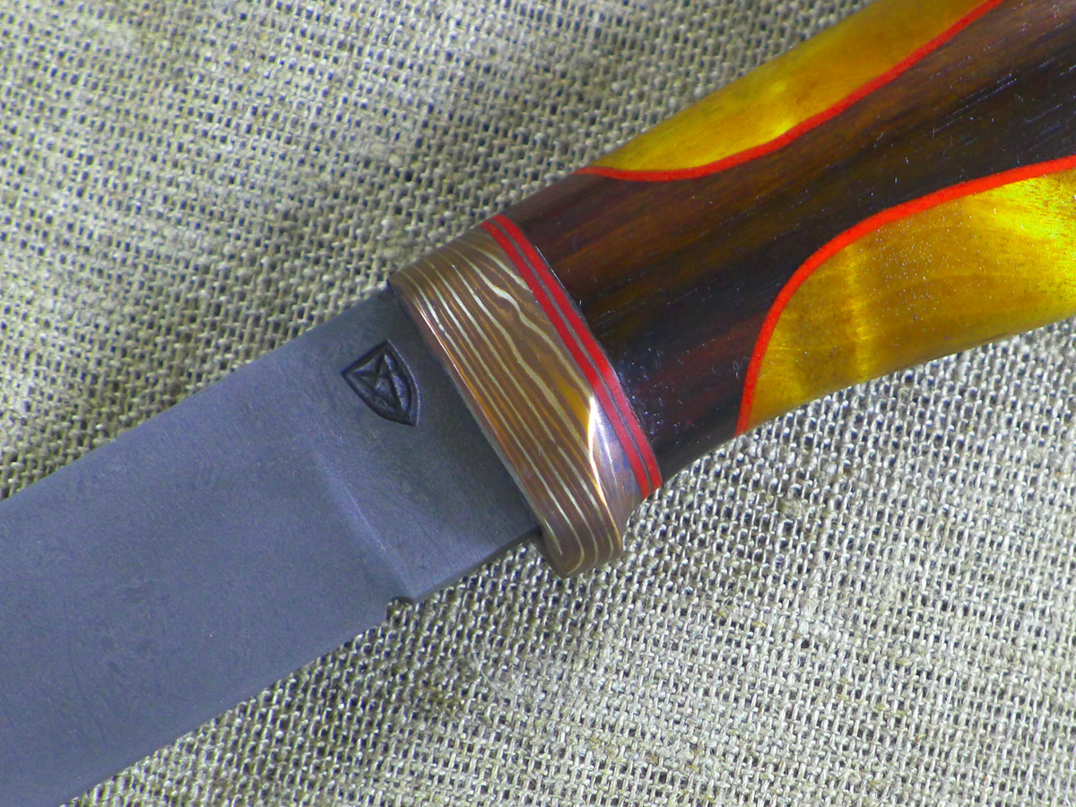

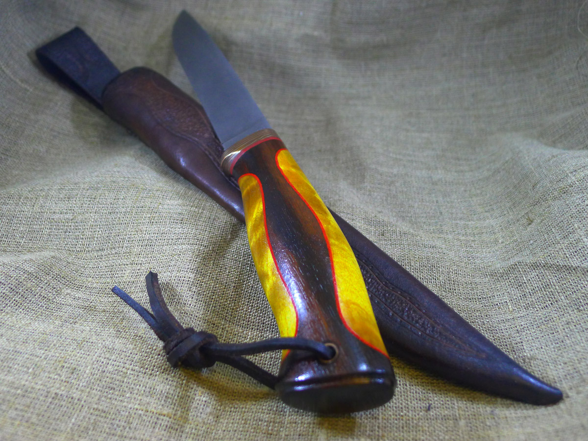

СообщениеДобавлено: Сб янв 31, 2015 3:41

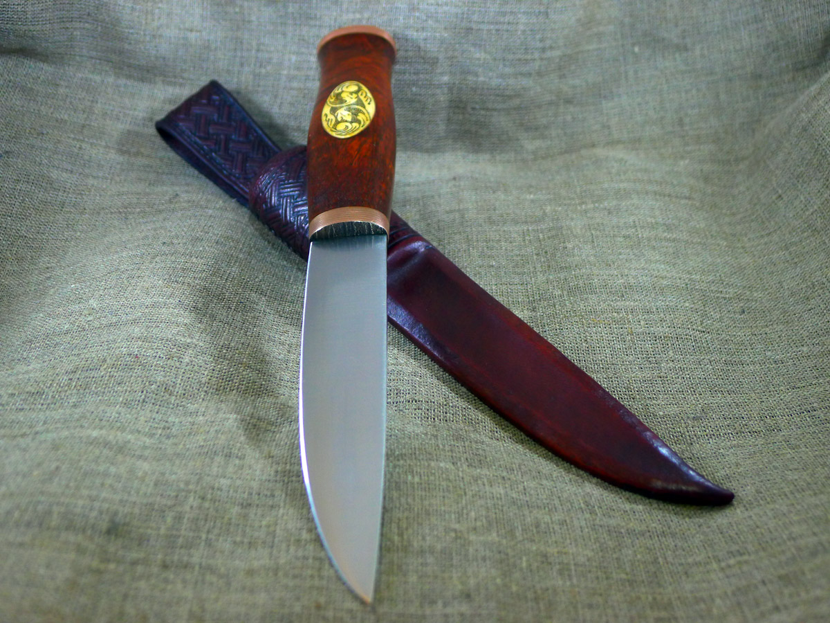

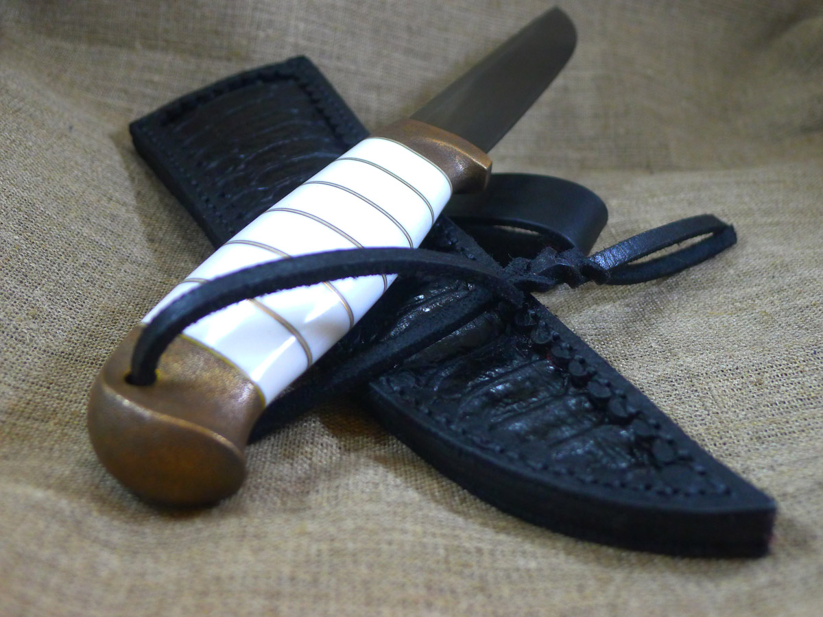

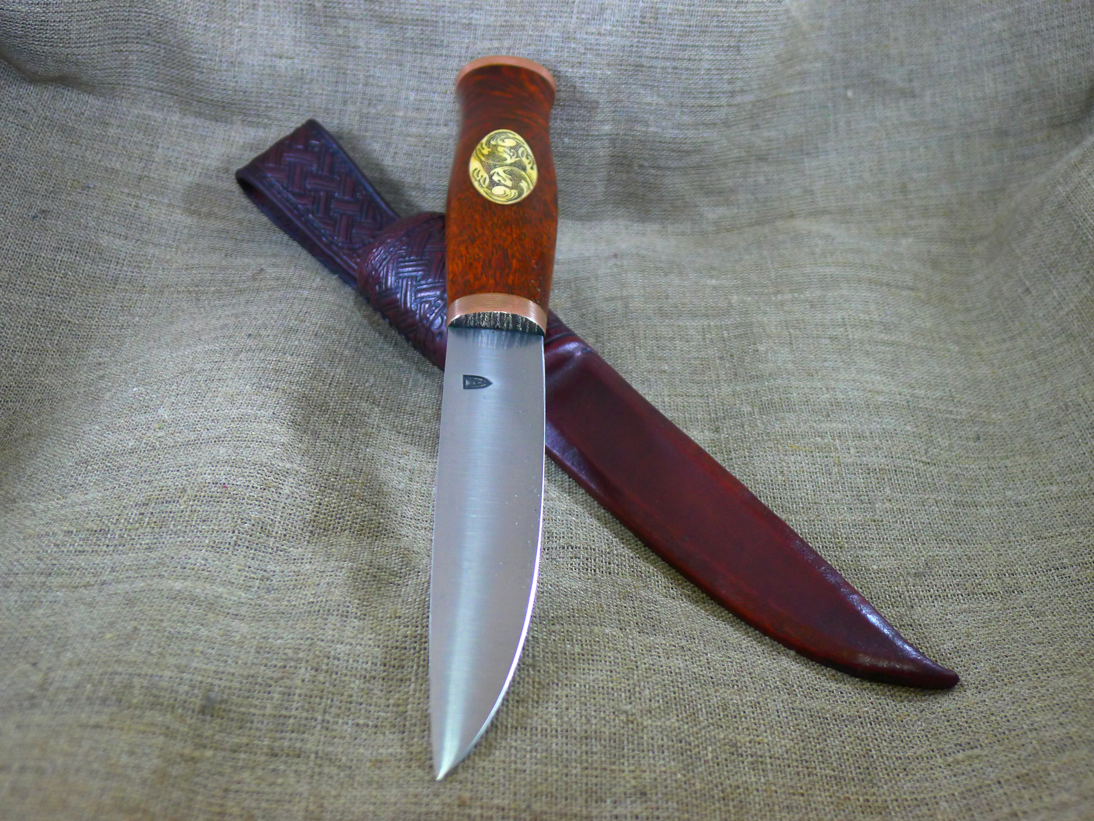

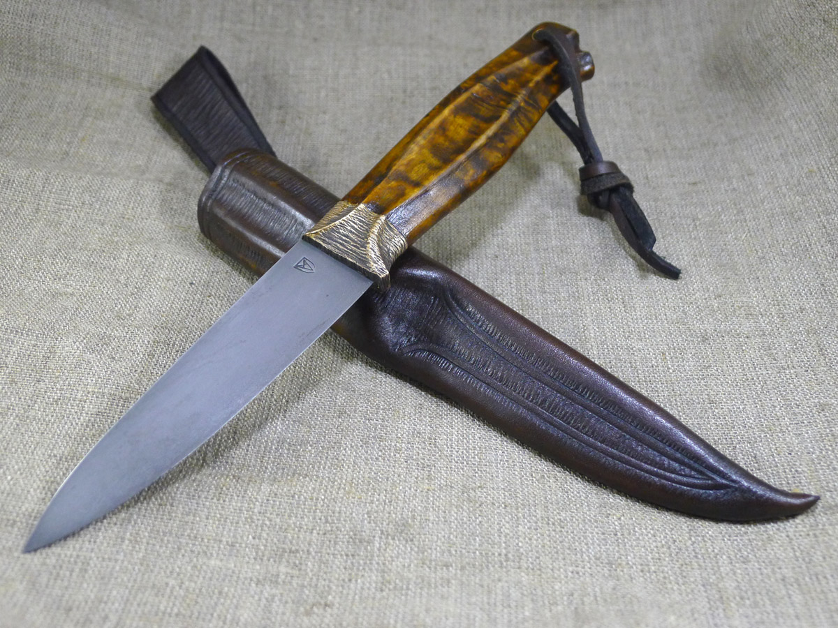

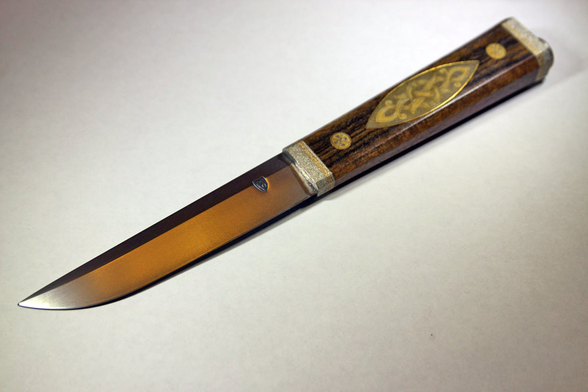

нож- "Redline"
клинок х12мф, кованый, 59-60HRC по рк, 55-56 по обуху.
170х23х3.8мм
рукоять-125мм- макуме ,(медь, нейзильбер, латунь),палисандр, сувель берёзы, фибра.
ножны кожа.
P1120865.JPG [ 444.37 КБ | Просмотров: 64336 ]
P1120862.JPG [ 365.12 КБ | Просмотров: 64336 ]
P1120859.JPG [ 542.76 КБ | Просмотров: 64336 ]
P1120856.JPG [ 533.4 КБ | Просмотров: 64336 ]
P1120852.JPG [ 546.33 КБ | Просмотров: 64336 ]
P1120851.JPG [ 577.72 КБ | Просмотров: 64336 ]
P1120849.JPG [ 584.09 КБ | Просмотров: 64336 ]
P1120847.JPG [ 330.07 КБ | Просмотров: 64336 ]
P1120848.JPG [ 334.28 КБ | Просмотров: 64336 ]
СообщениеДобавлено: Сб янв 31, 2015 17:44
очень интересно!
макуме тока что сваренное - дрянь какая-то грязная. а в готовом изделии - как красиво!

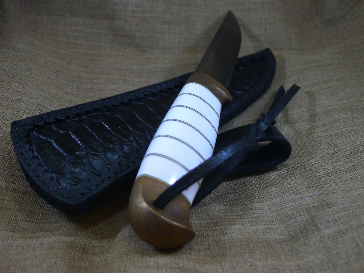

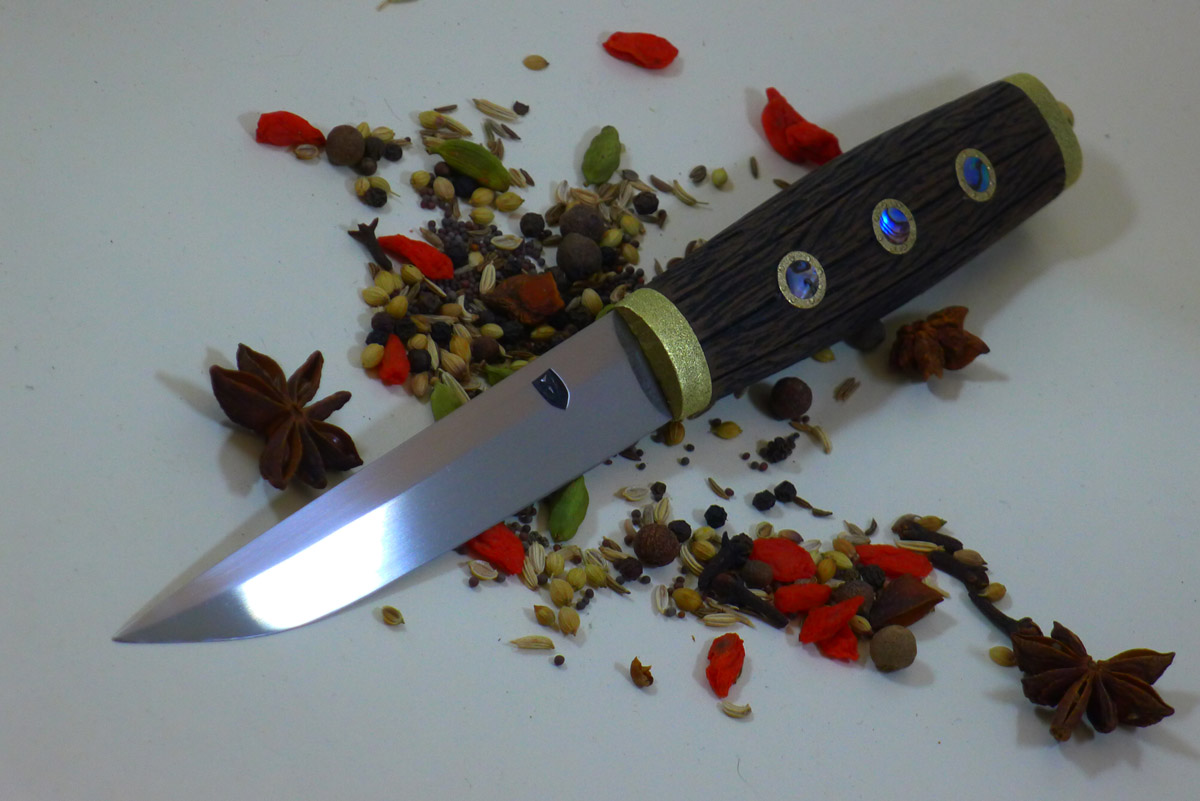

СообщениеДобавлено: Сб фев 07, 2015 3:41

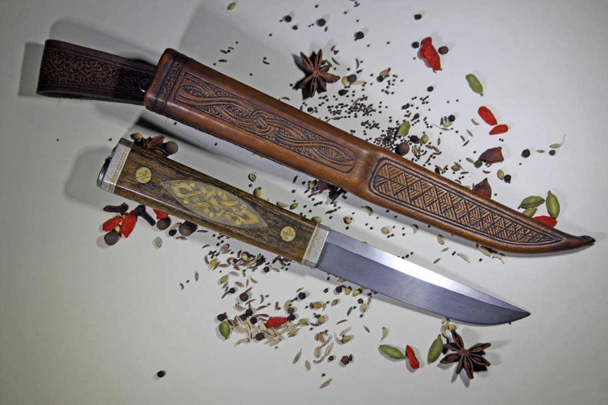

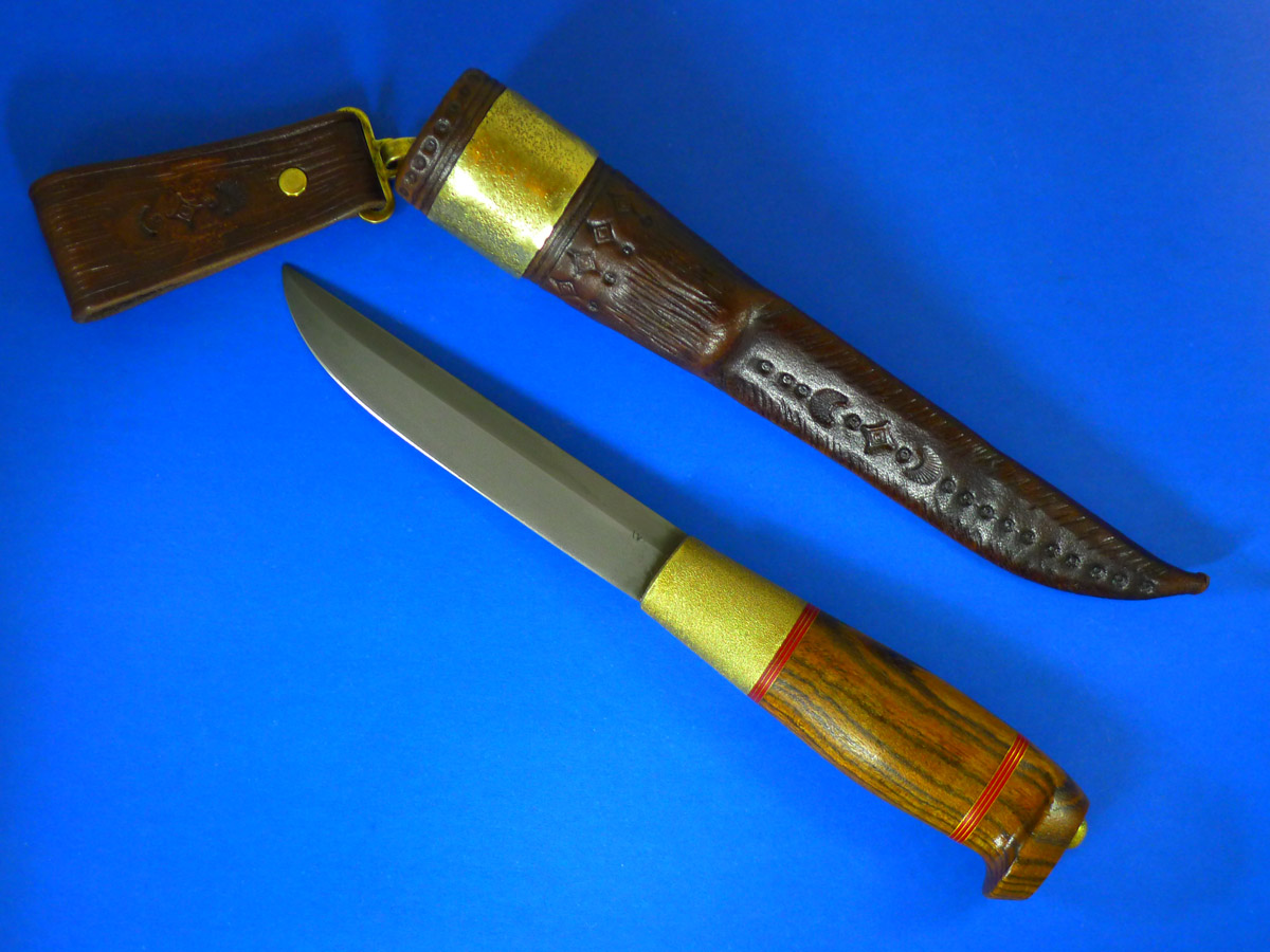

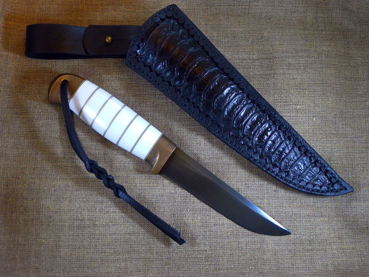

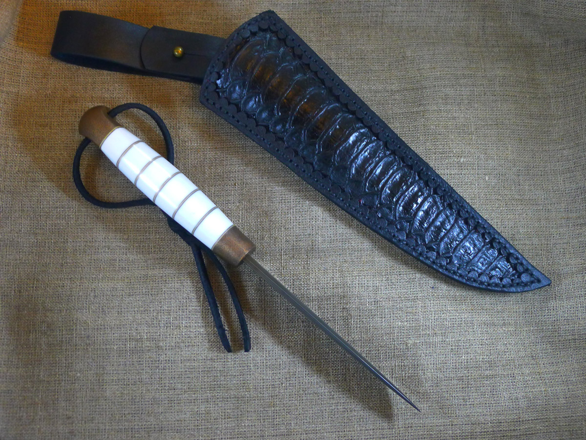

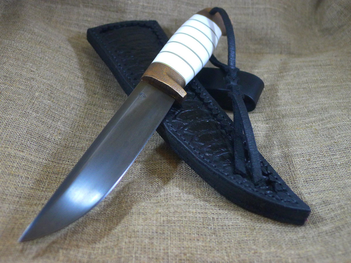

Нож- "bronze albino-2"
Клинок ШХ15СГ, селективная закалка, обух 48-50, режущая часть 60-62HRC
размер 125х25х4.5х2.5мм ромб.
рукоять-118мм
Бронза, кареан, фибра.
Ножны-кожа.
P1120893.JPG [ 266.13 КБ | Просмотров: 64232 ]
P1120882.JPG [ 523.69 КБ | Просмотров: 64232 ]
P1120885.JPG [ 477.95 КБ | Просмотров: 64232 ]
P1120883.JPG [ 506.91 КБ | Просмотров: 64232 ]
P1120886.JPG [ 260.77 КБ | Просмотров: 64232 ]
P1120888.JPG [ 260.07 КБ | Просмотров: 64232 ]
P1120889.JPG [ 342.82 КБ | Просмотров: 64232 ]
P1120880.JPG [ 553.73 КБ | Просмотров: 64232 ]
P1120869.JPG [ 237.42 КБ | Просмотров: 64232 ]
P1120876.JPG [ 346.67 КБ | Просмотров: 64232 ]
P1120877.JPG [ 282.02 КБ | Просмотров: 64232 ]
P1120878.JPG [ 336.58 КБ | Просмотров: 64232 ]
СообщениеДобавлено: Сб фев 07, 2015 17:33
понравился. может желтоватый кореан смотрелся бы лучше с бронзой.
chestnok
СообщениеДобавлено: Вс фев 08, 2015 17:10
ножик понравился, но вот терзают смутные сомнения, наверное тяжел, из-за обилия бронзы?
СообщениеДобавлено: Вс фев 08, 2015 22:20
chestnok писал(а):
наверное тяжел
кому как. 200гр.

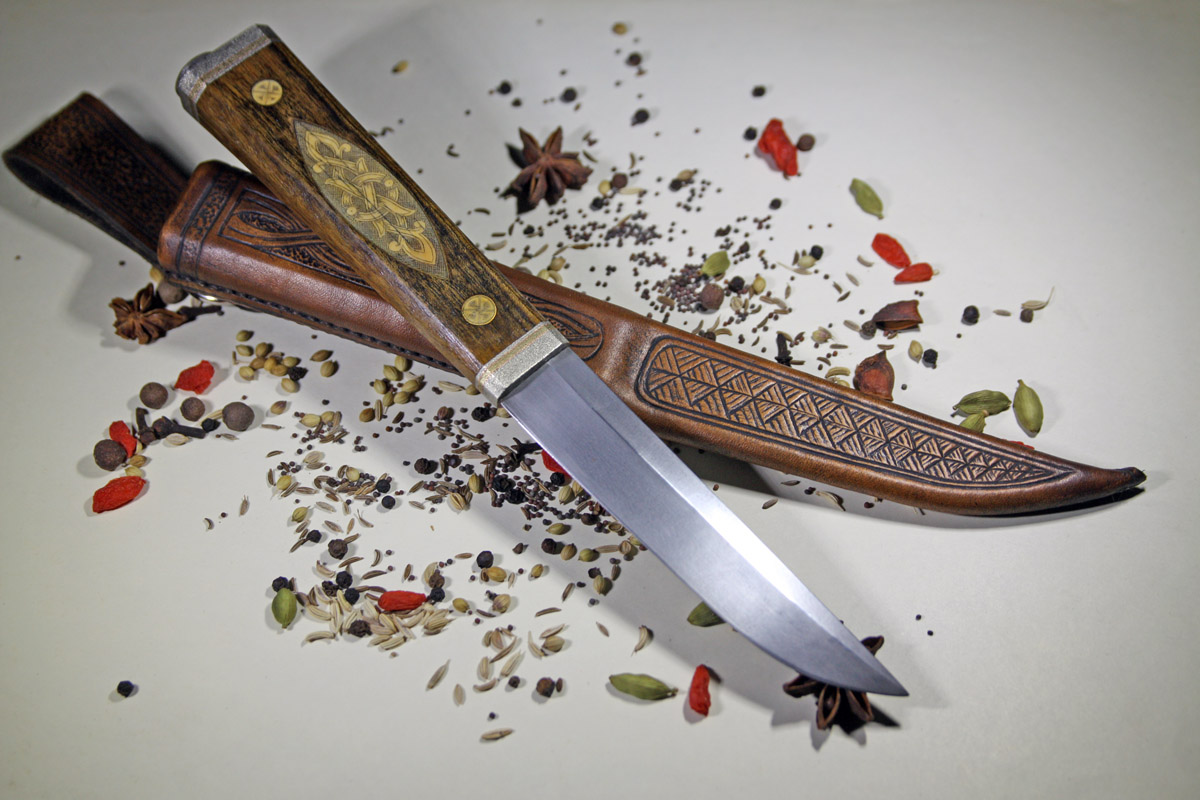

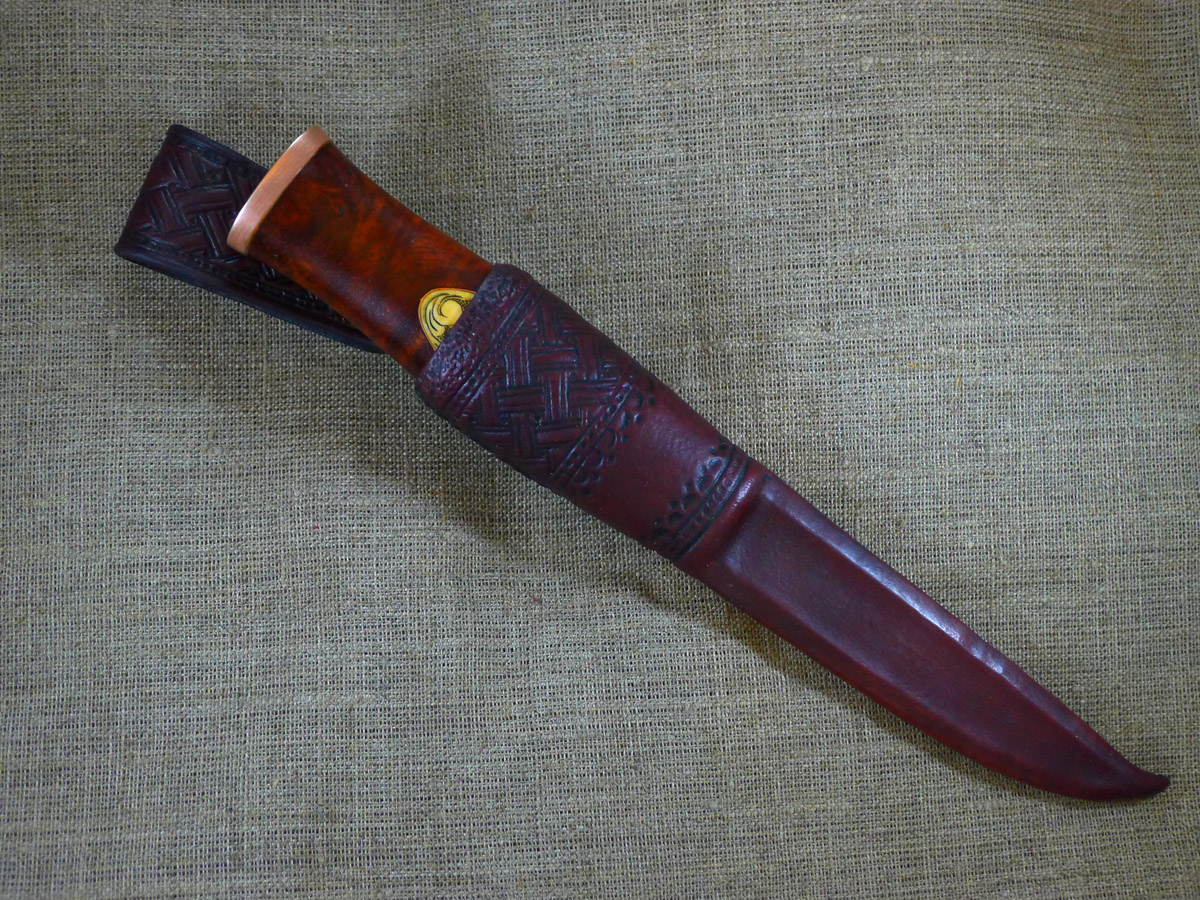

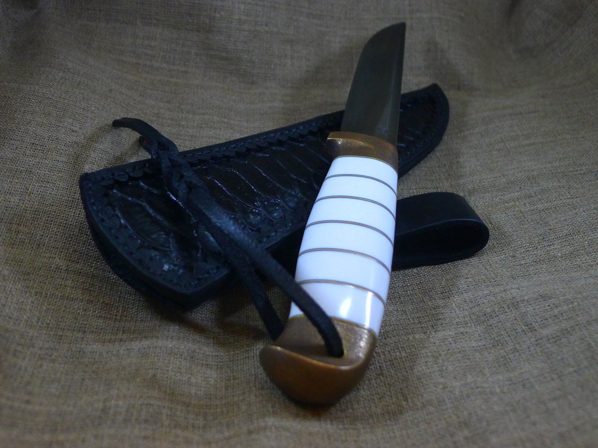

СообщениеДобавлено: Пт фев 20, 2015 3:08

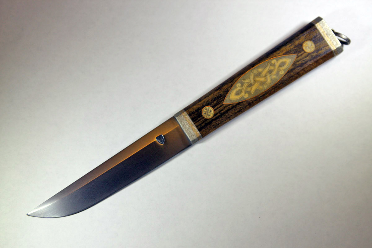

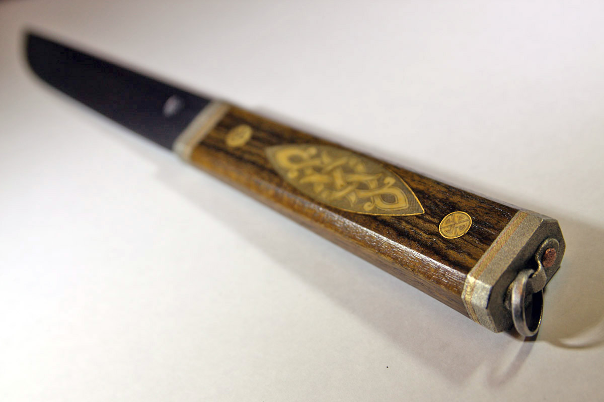

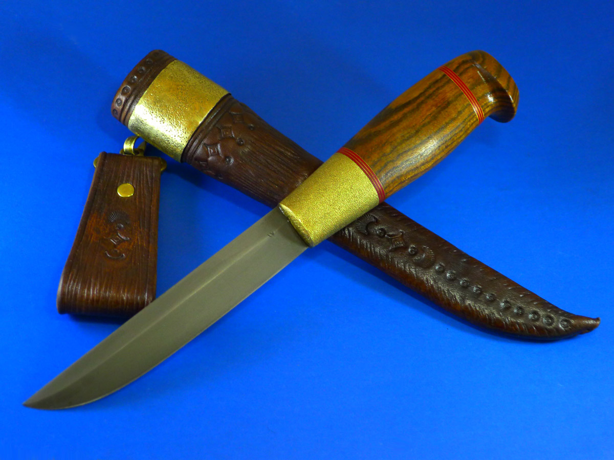

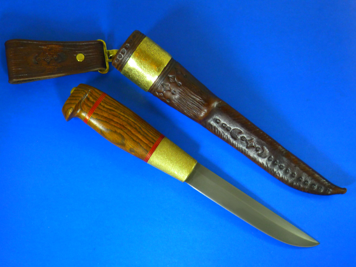

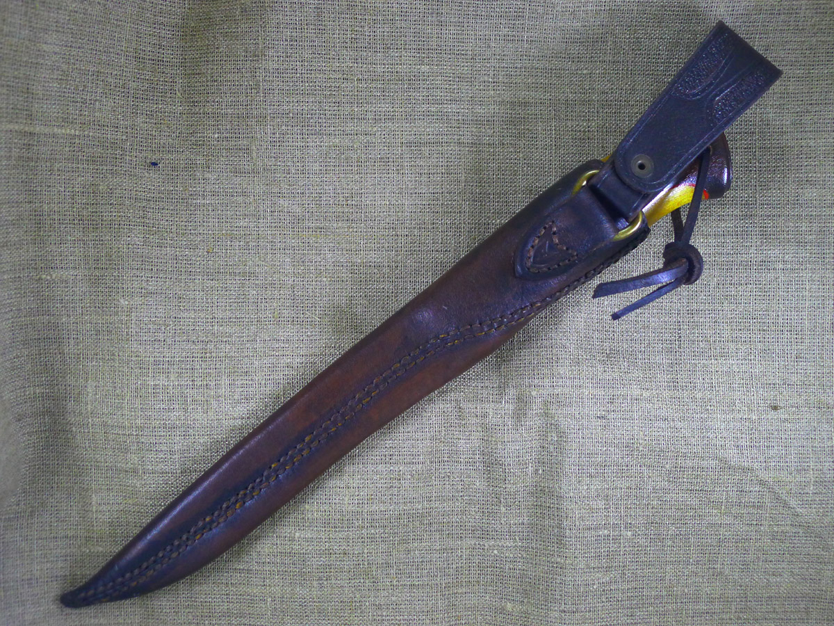

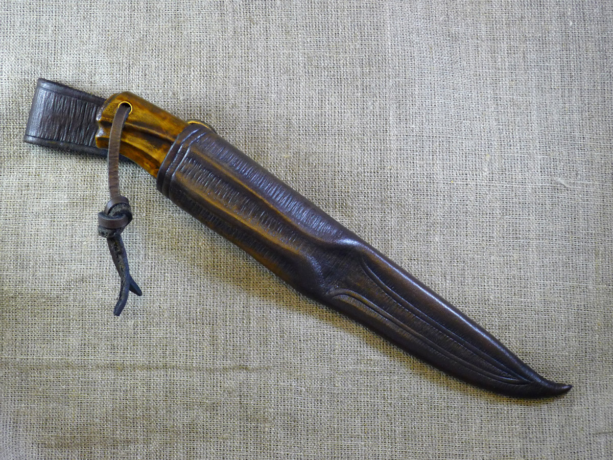

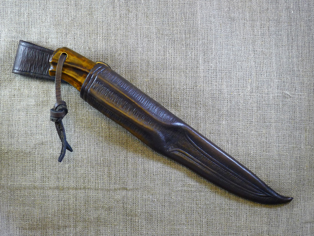

нож- "Русские узоры"
клинок кованая 95х18 (58-59HRC)
115х23х4,3мм
Рукоять-115мм
Макуме гане-(медь, латунь, нейзильбер)
Кап амбойны
Бивень мамонта
монтаж всадной.
ножны-кожа.
P1130078.JPG [ 508.92 КБ | Просмотров: 64124 ]
P1130077.JPG [ 549.69 КБ | Просмотров: 64124 ]
P1130080.JPG [ 510.23 КБ | Просмотров: 64124 ]
P1130082.JPG [ 565.17 КБ | Просмотров: 64124 ]
P1130081.JPG [ 528.03 КБ | Просмотров: 64124 ]
P1130084.JPG [ 400.03 КБ | Просмотров: 64124 ]
P1130085.JPG [ 4.05 МБ | Просмотров: 64124 ]
P1130086.JPG [ 350.63 КБ | Просмотров: 64124 ]
P1130089.JPG [ 412.39 КБ | Просмотров: 64124 ]
P1130091.JPG [ 333.2 КБ | Просмотров: 64124 ]

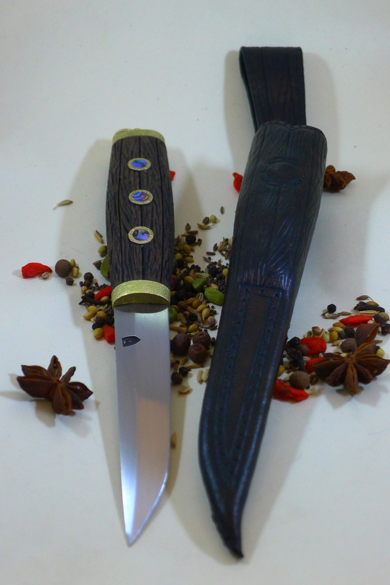

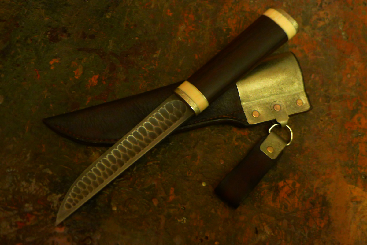

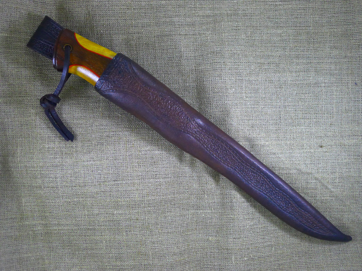

 Заголовок сообщения: Re: alex-wolff-мои ножи.
СообщениеДобавлено: Ср мар 04, 2015 1:18

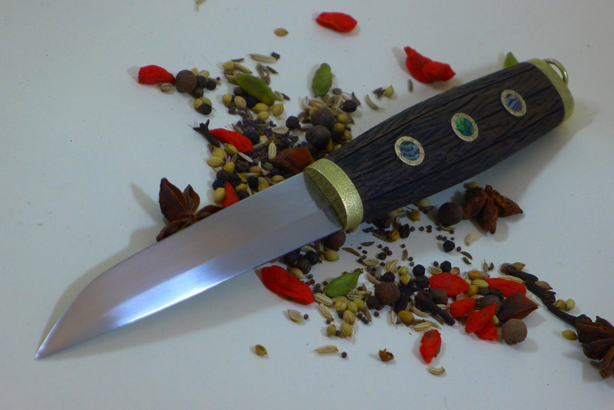

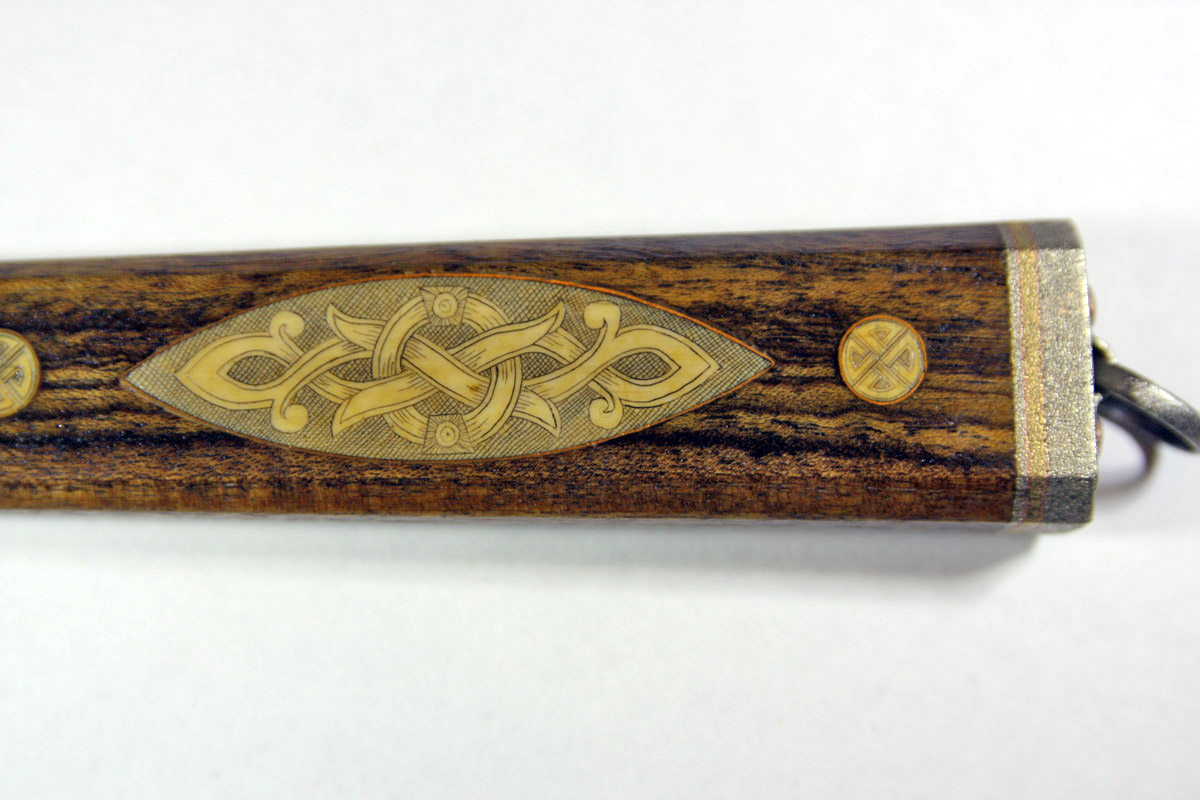

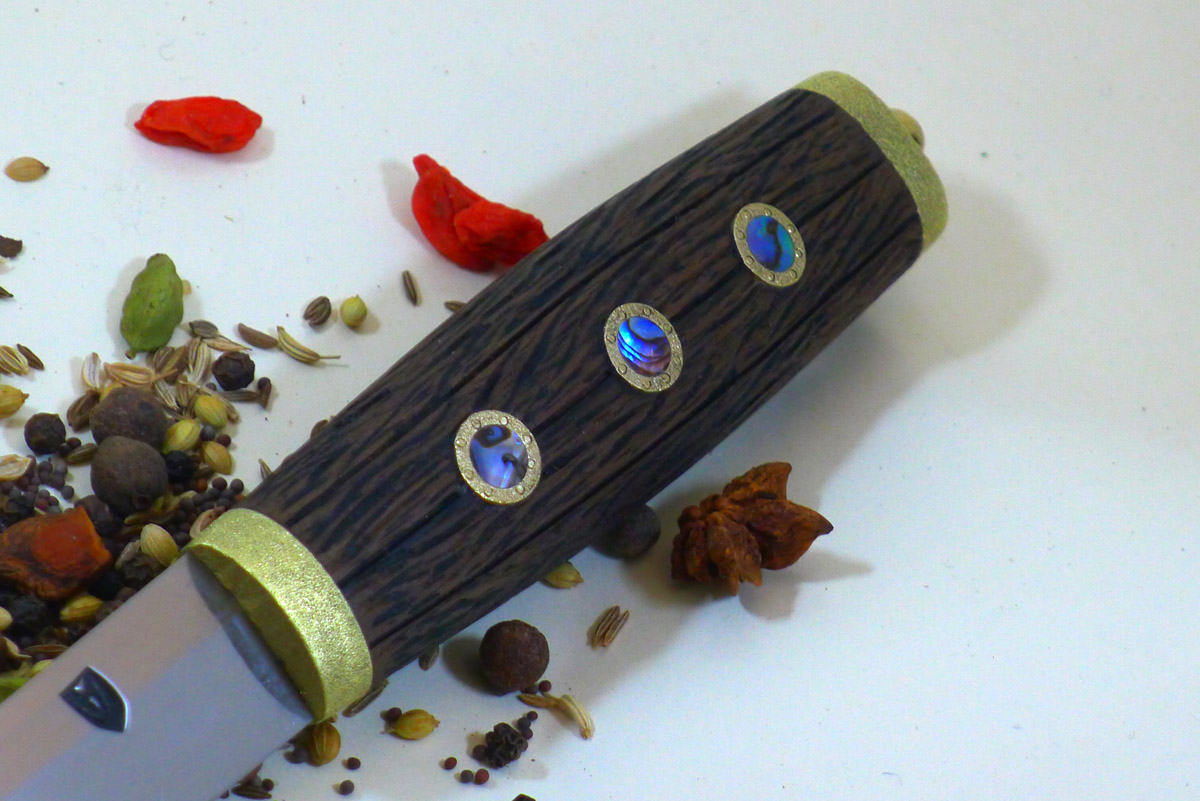

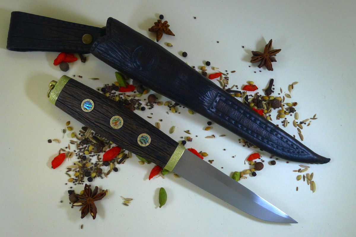

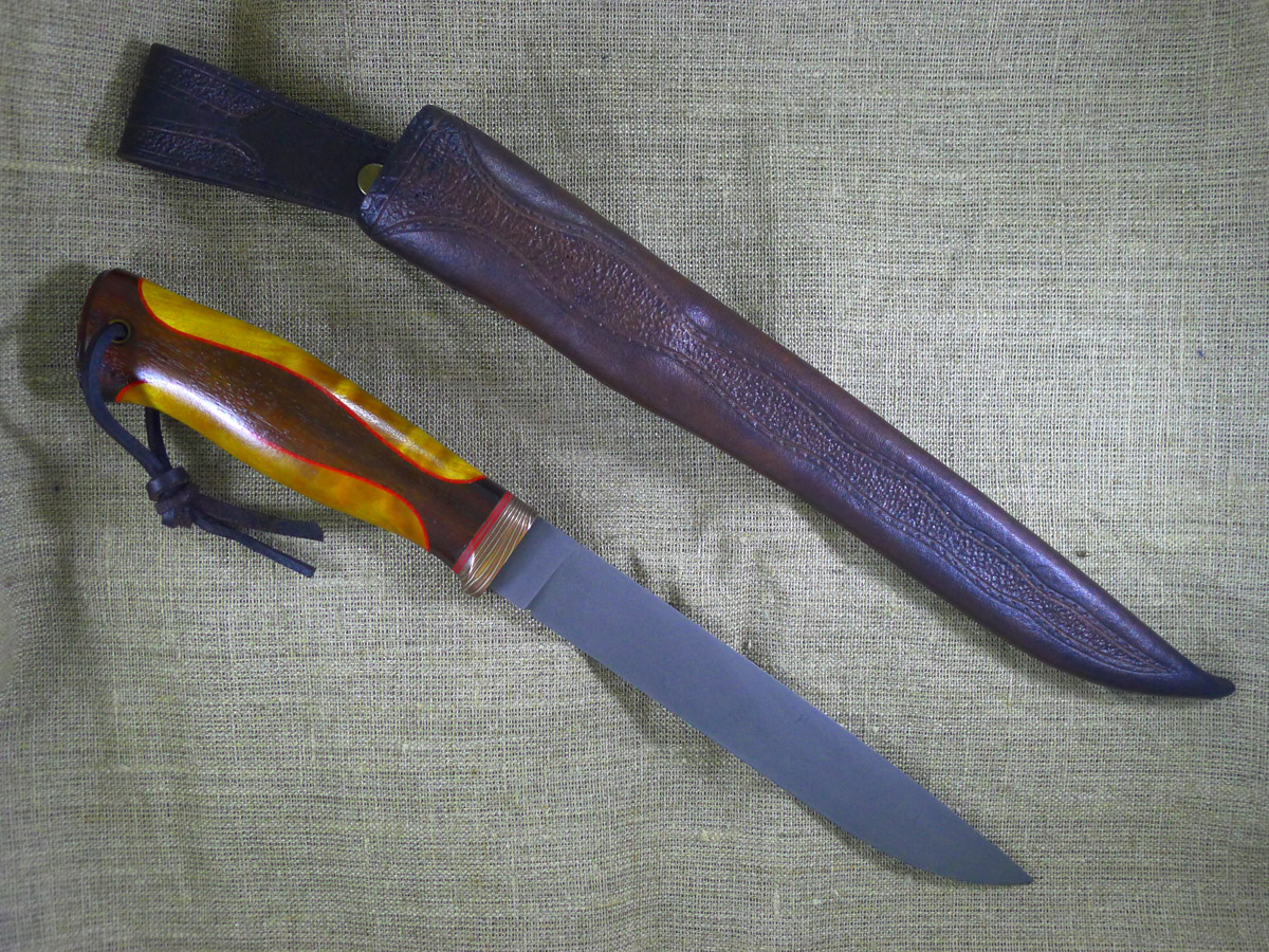

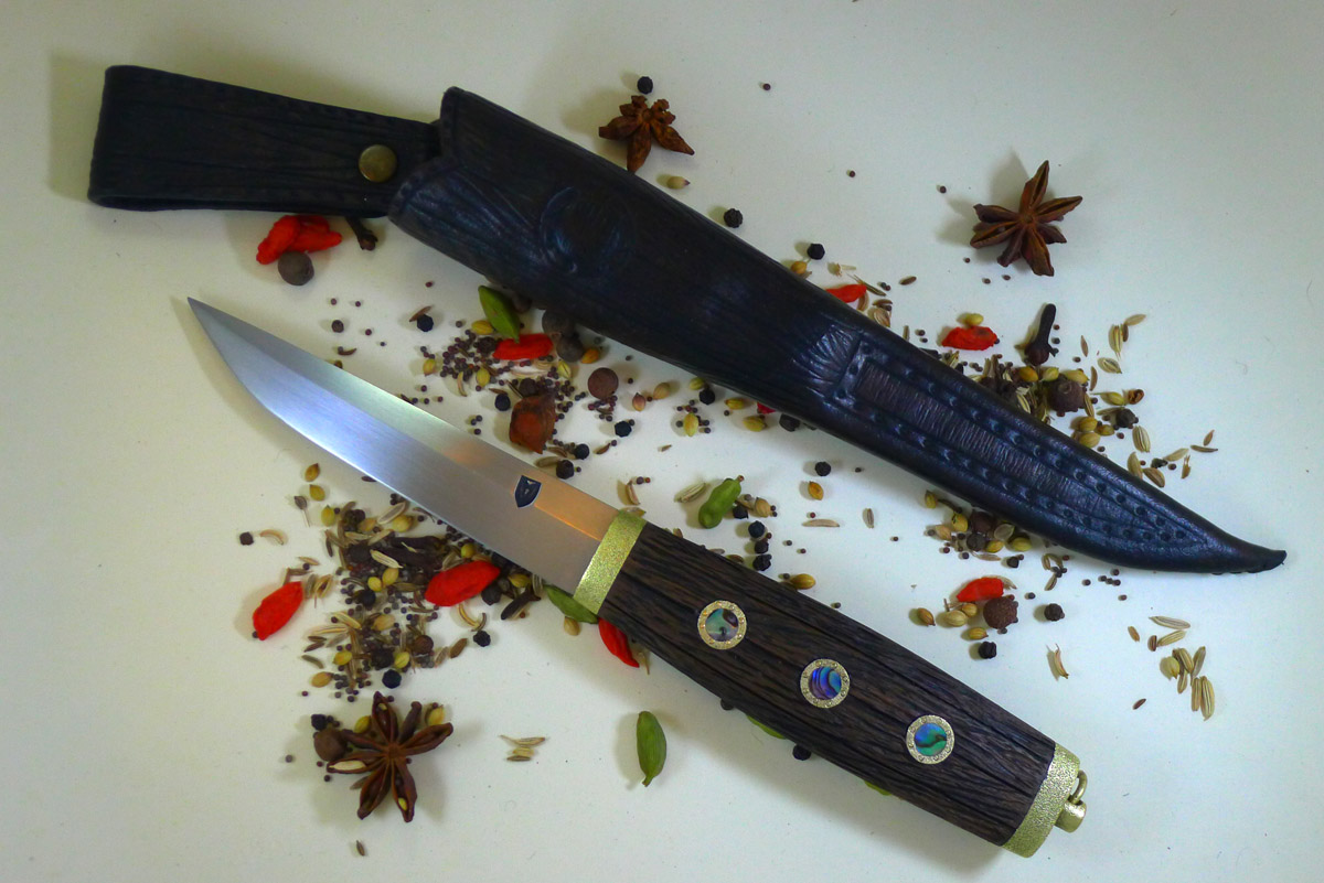

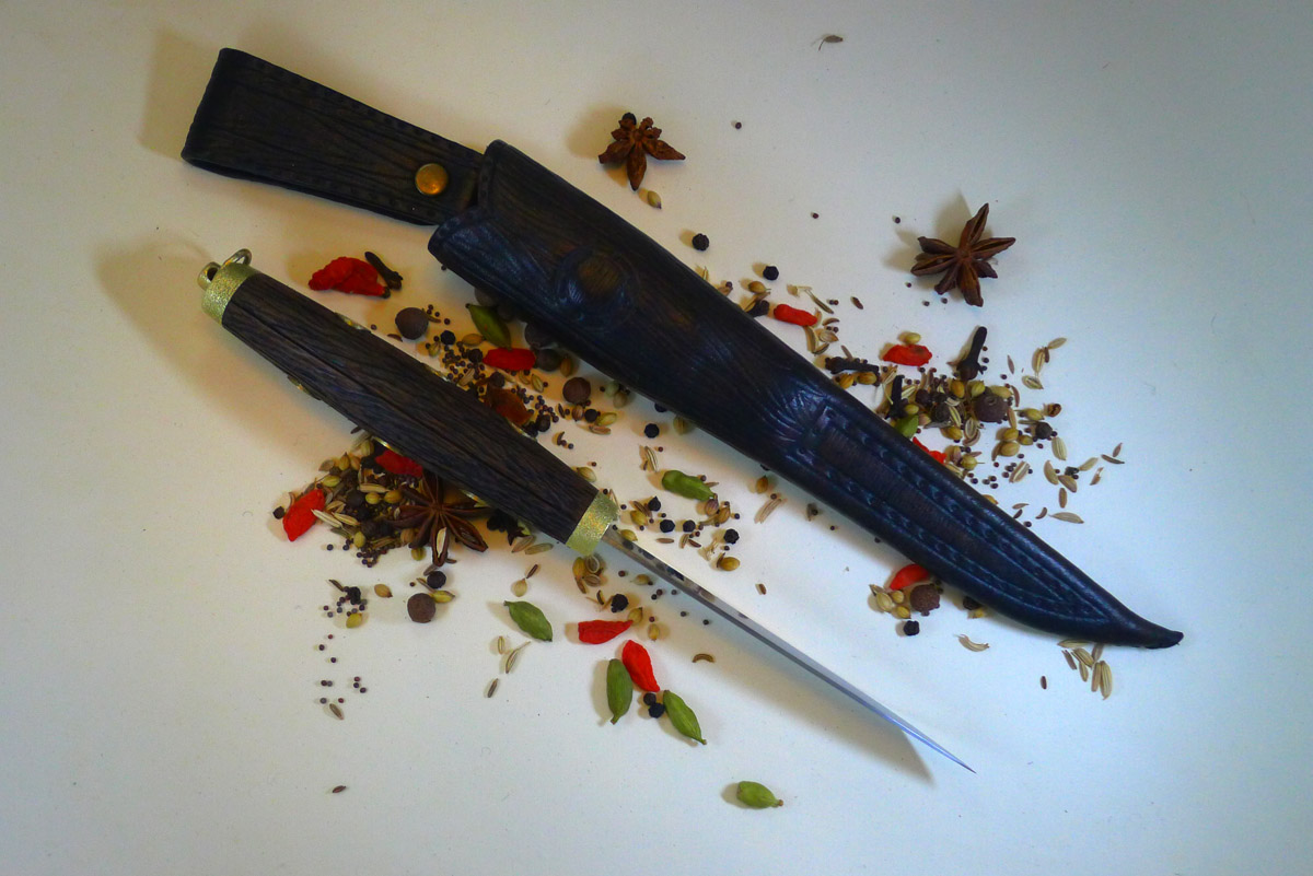

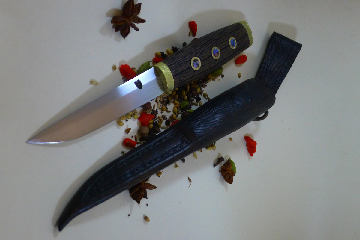

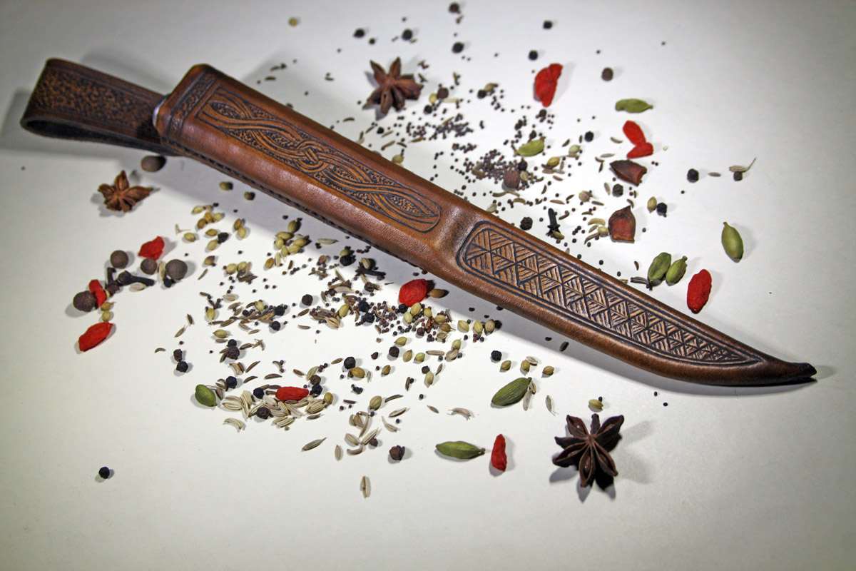

"Cordia gerascanthus"

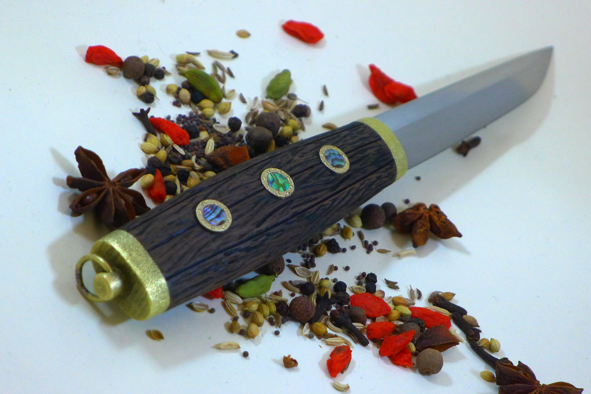

Материал рукоятки: дерево, латунь, фибра
Монтаж: сквозной
Материал ножен: кожа, металл
Порода древесины: бокоте
Общая длина: 230mm
Длина клинка: 120mm
Толщина в обухе: 4mm
Ширина клинка: 20mm
P1130134.JPG [ 214.8 КБ | Просмотров: 63926 ]
P1130138.JPG [ 220.21 КБ | Просмотров: 63926 ]
P1130137.JPG [ 201.98 КБ | Просмотров: 63926 ]
P1130133.JPG [ 228.04 КБ | Просмотров: 63926 ]
P1130132.JPG [ 207.79 КБ | Просмотров: 63926 ]
P1130129.JPG [ 213.28 КБ | Просмотров: 63926 ]
СообщениеДобавлено: Ср мар 04, 2015 16:32

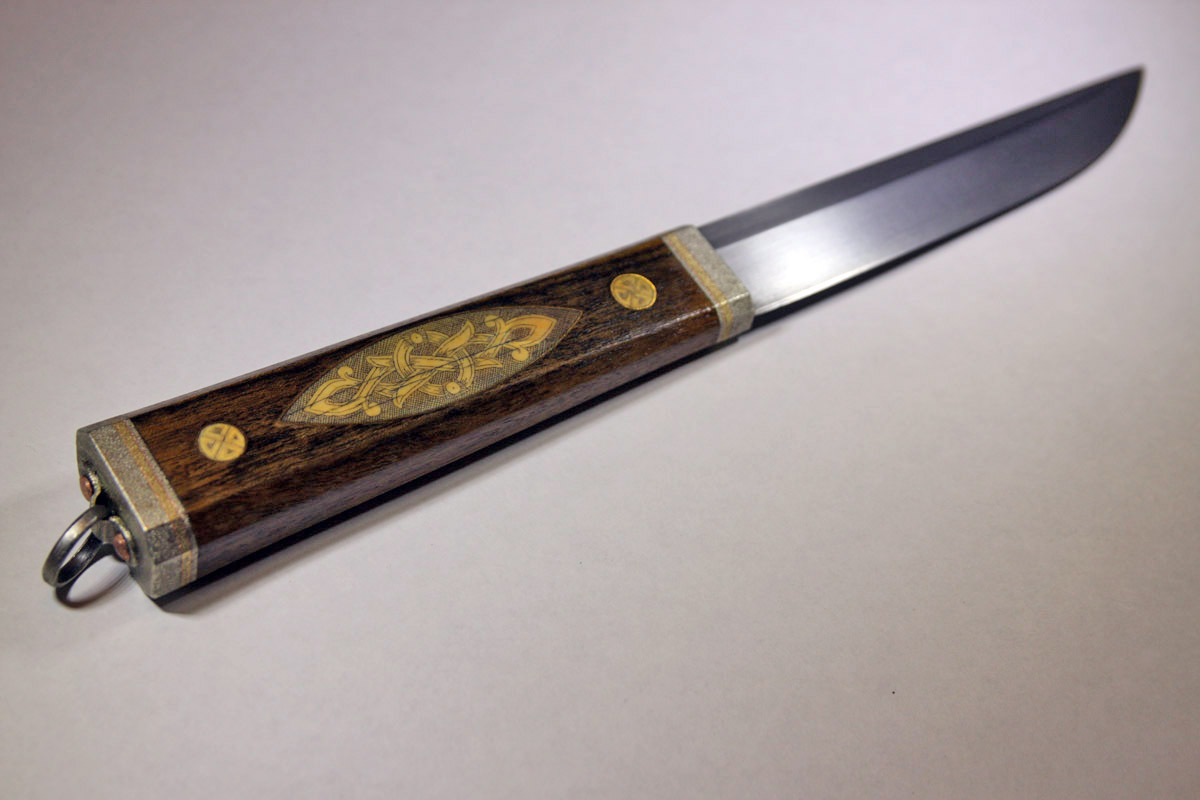

То, что сайт закрыли плохо, а финка классная.

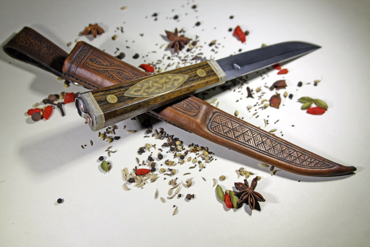

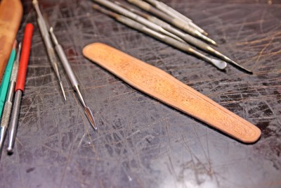

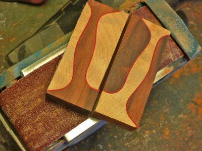

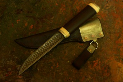

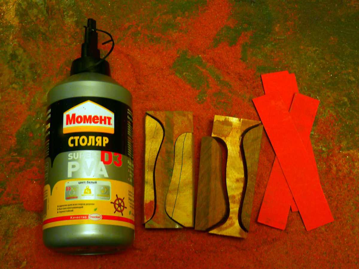

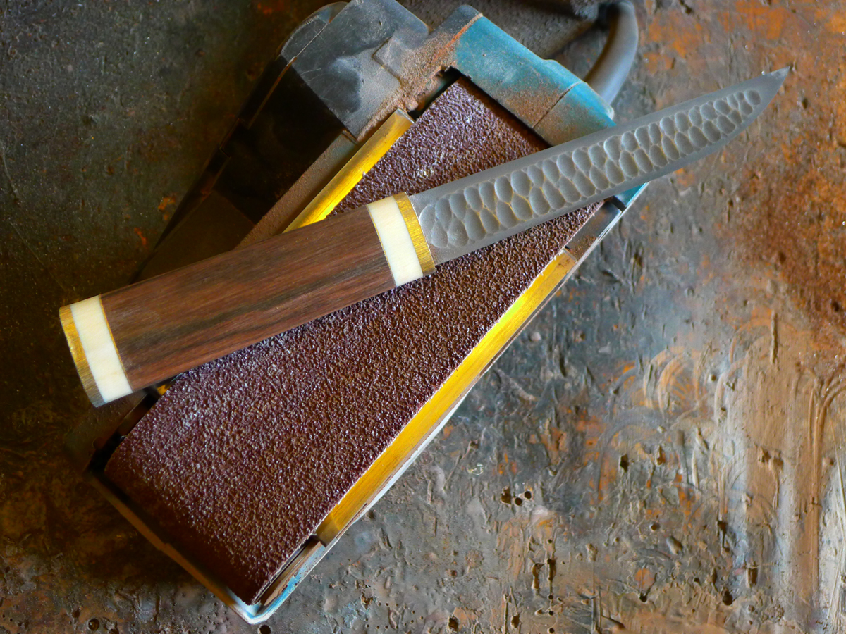

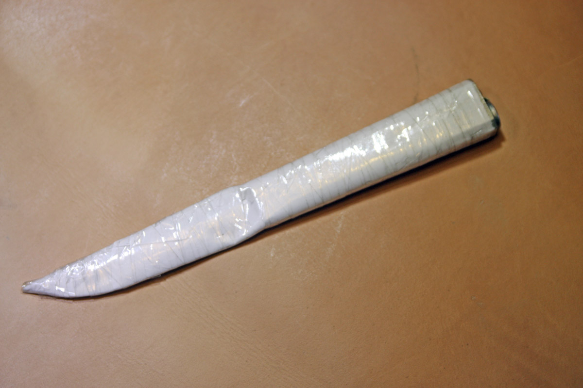

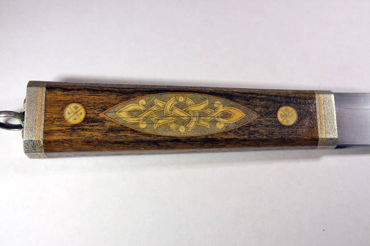

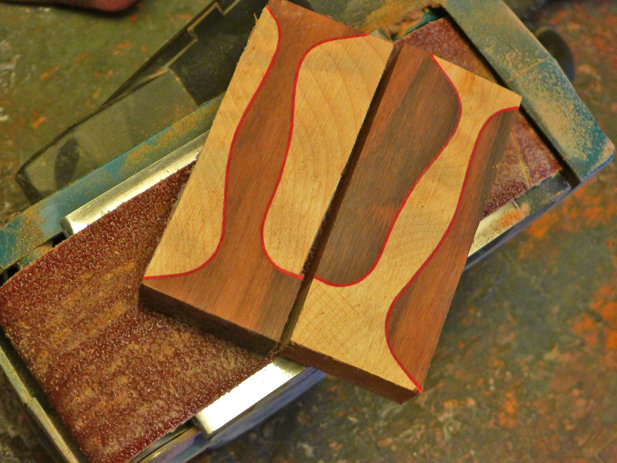

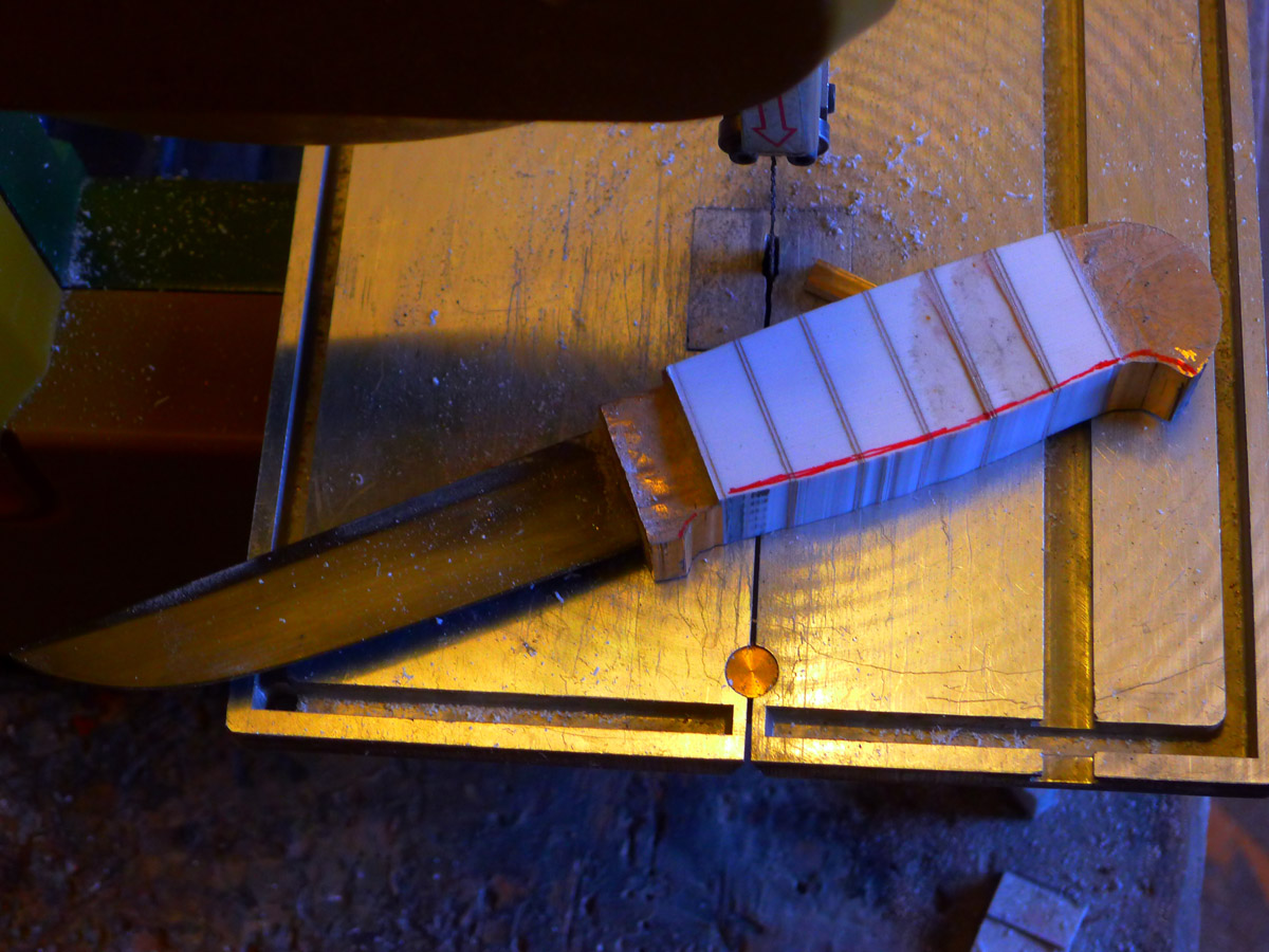

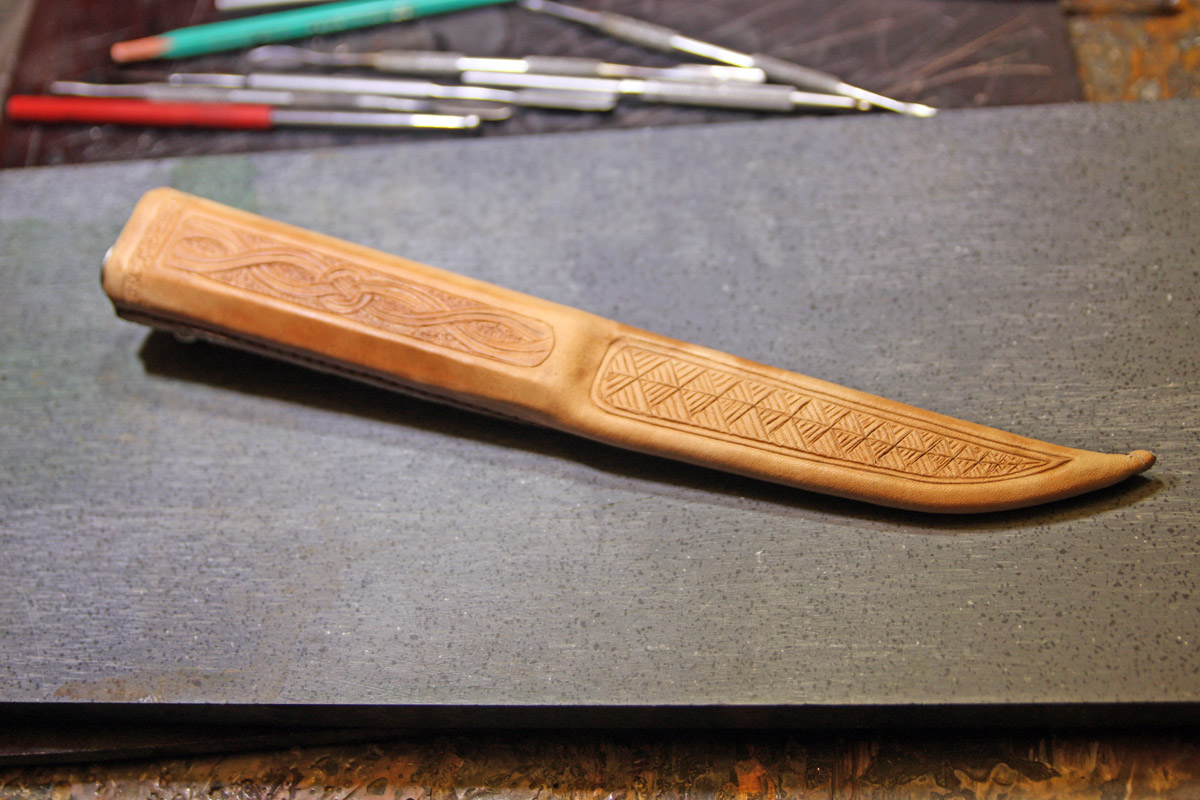

СообщениеДобавлено: Вт мар 10, 2015 19:09

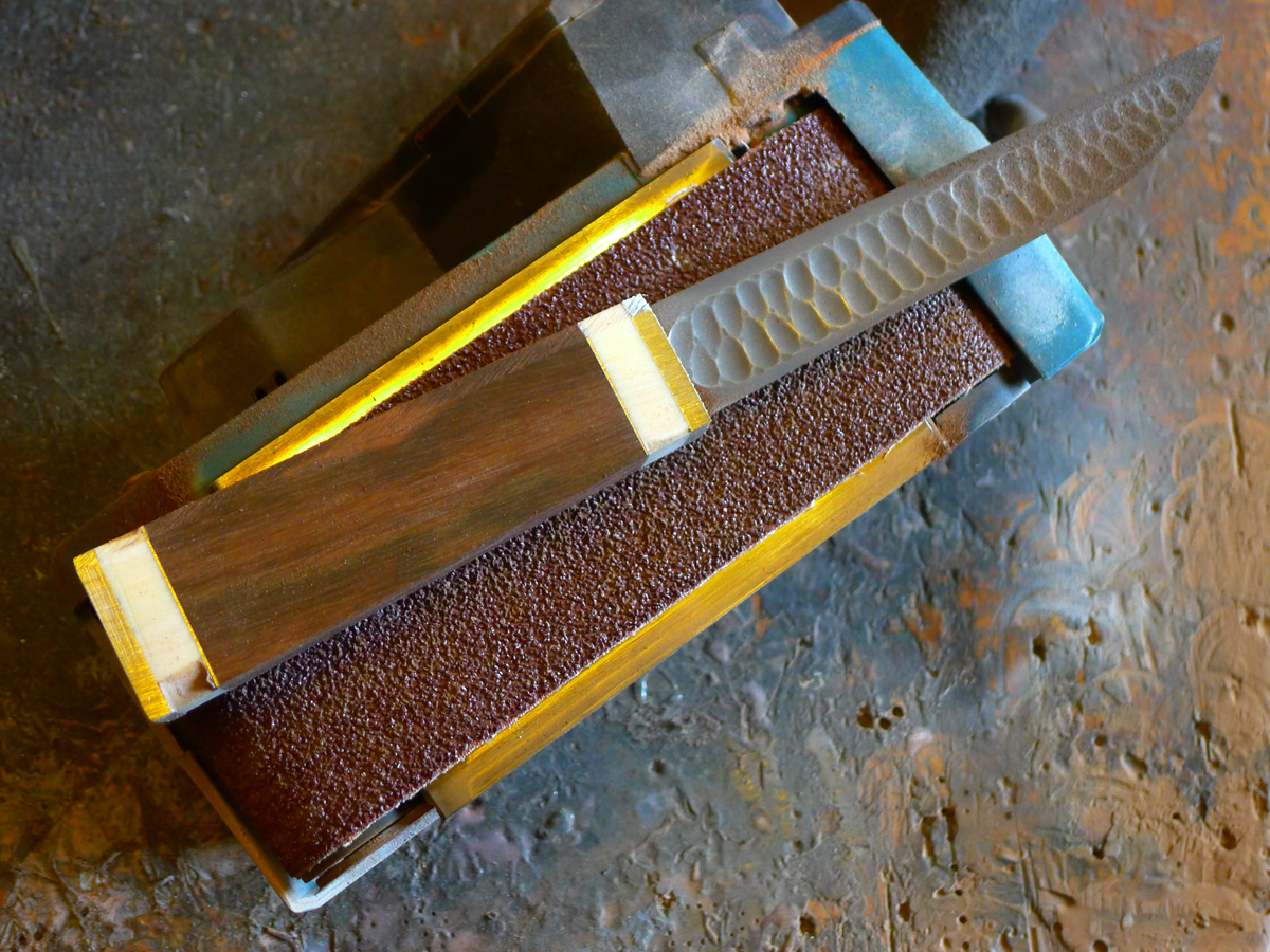

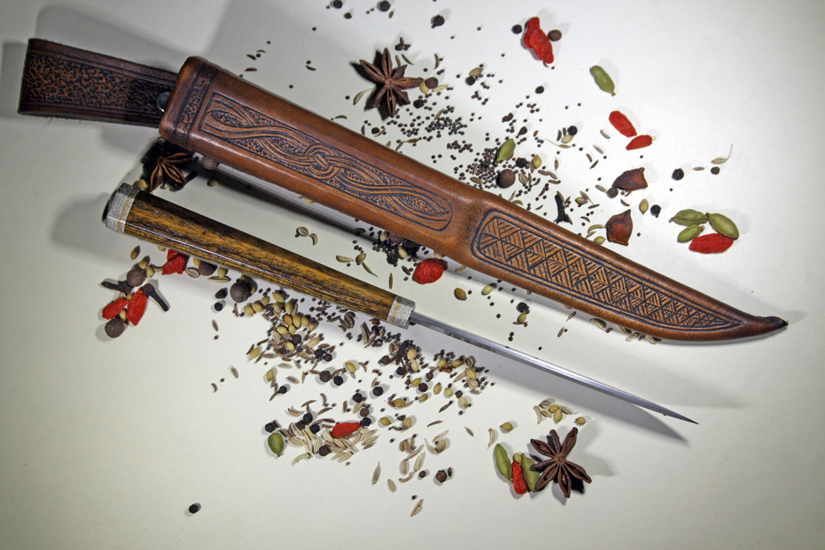

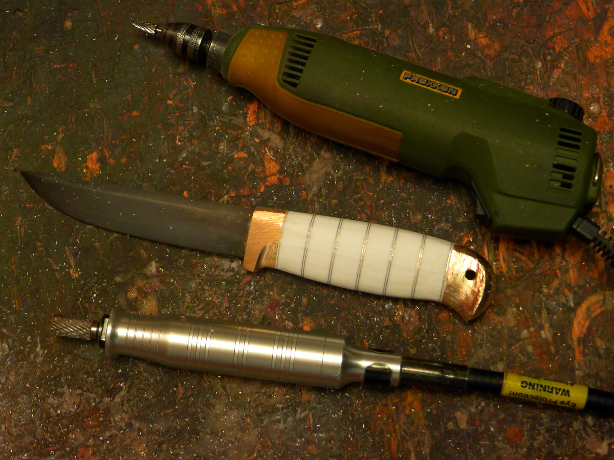

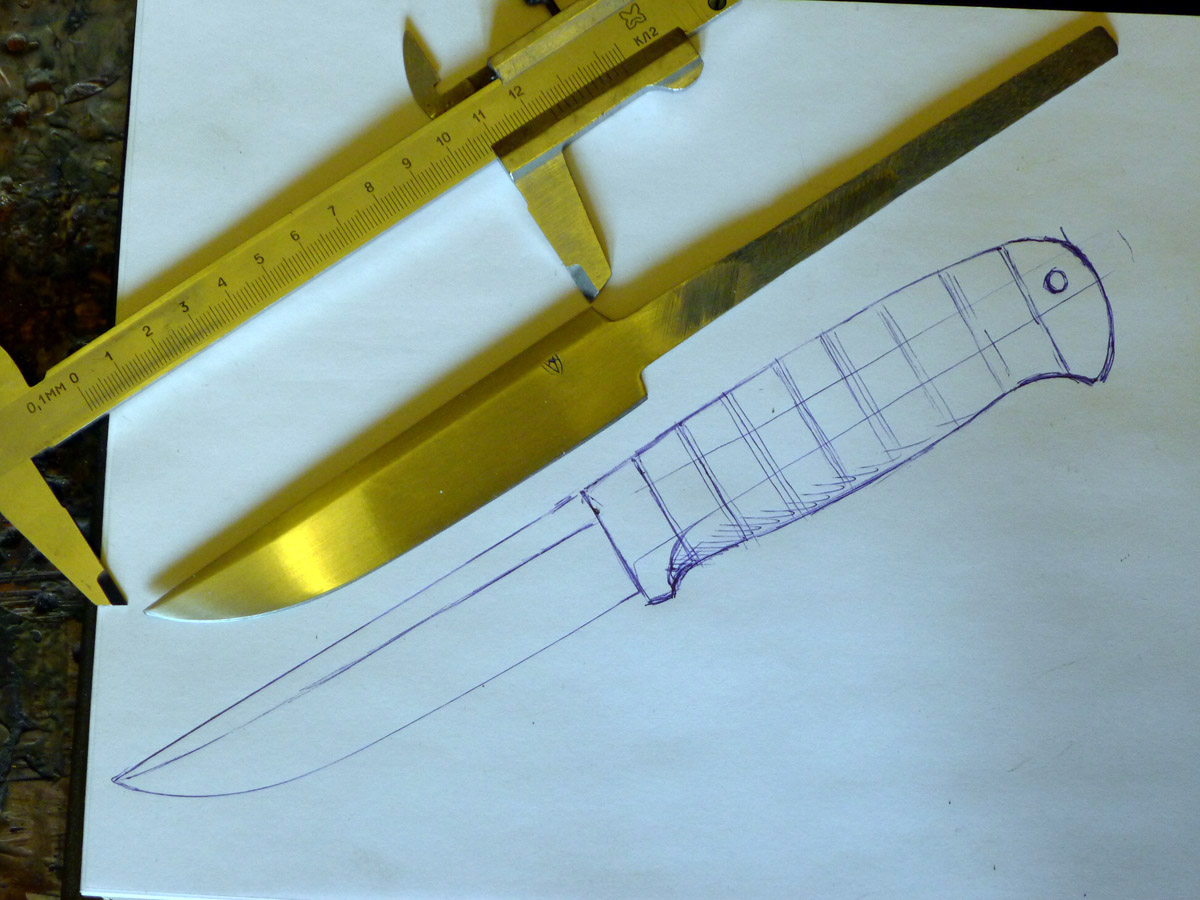

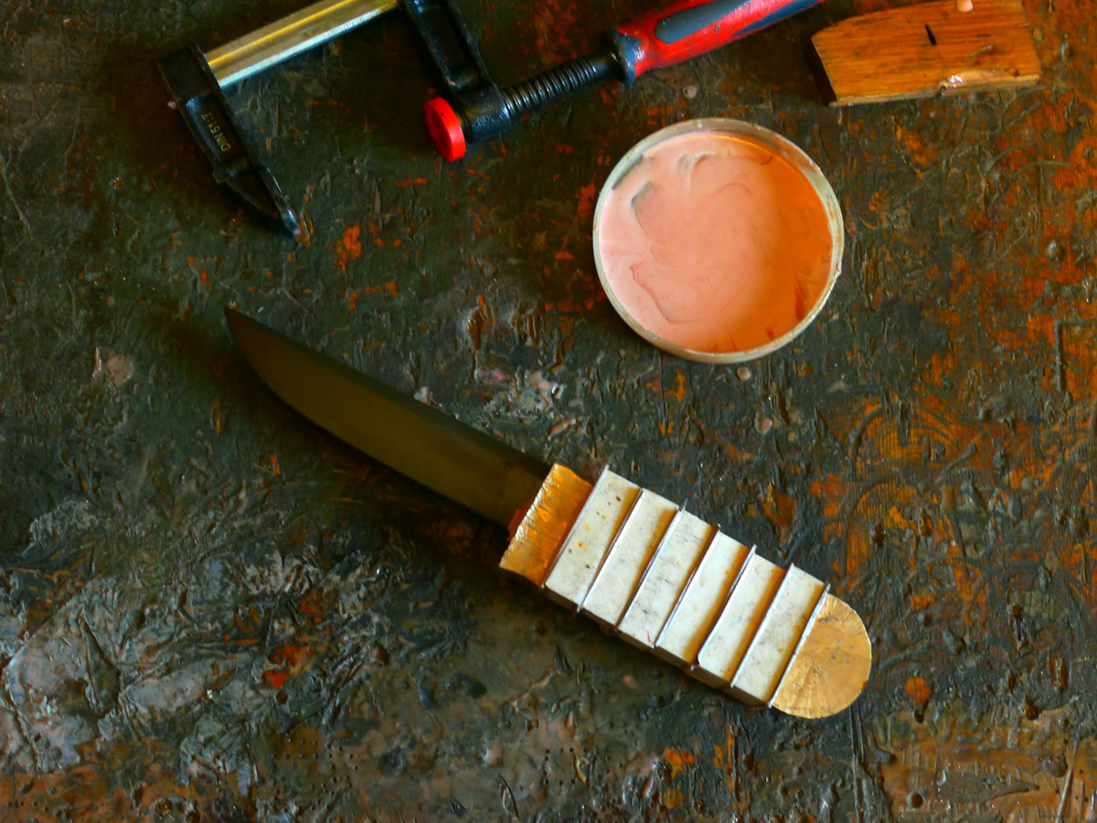

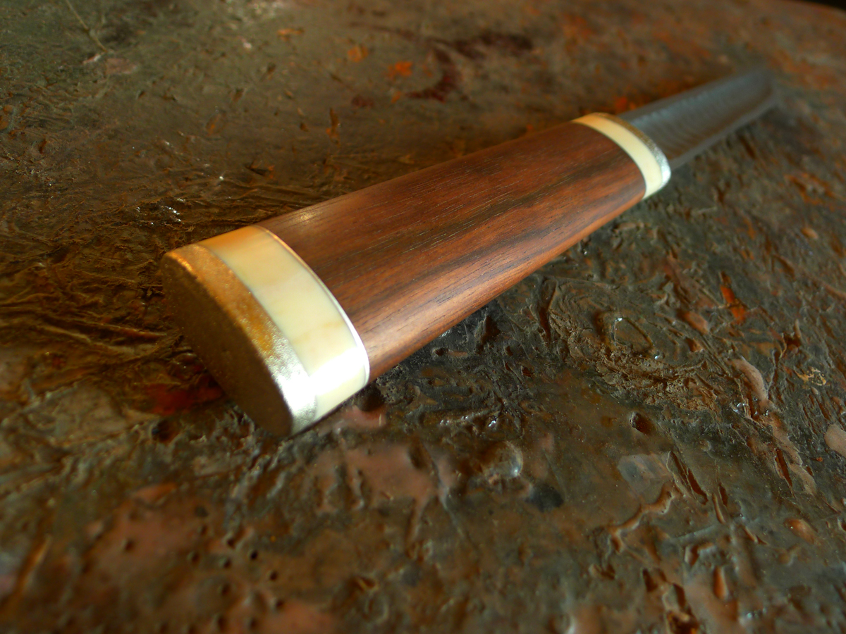

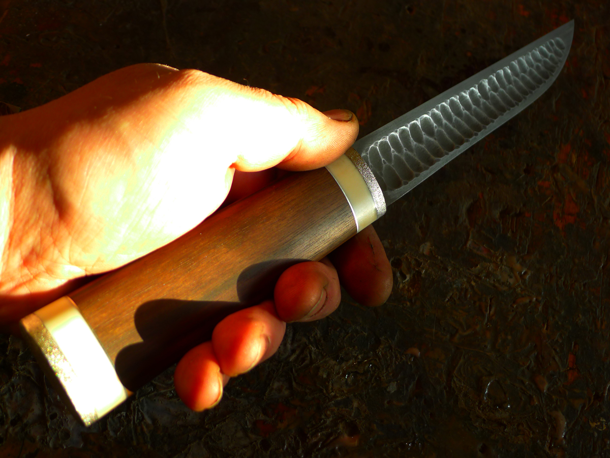

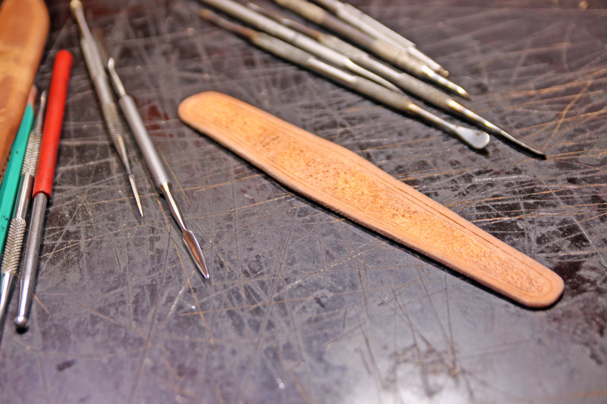

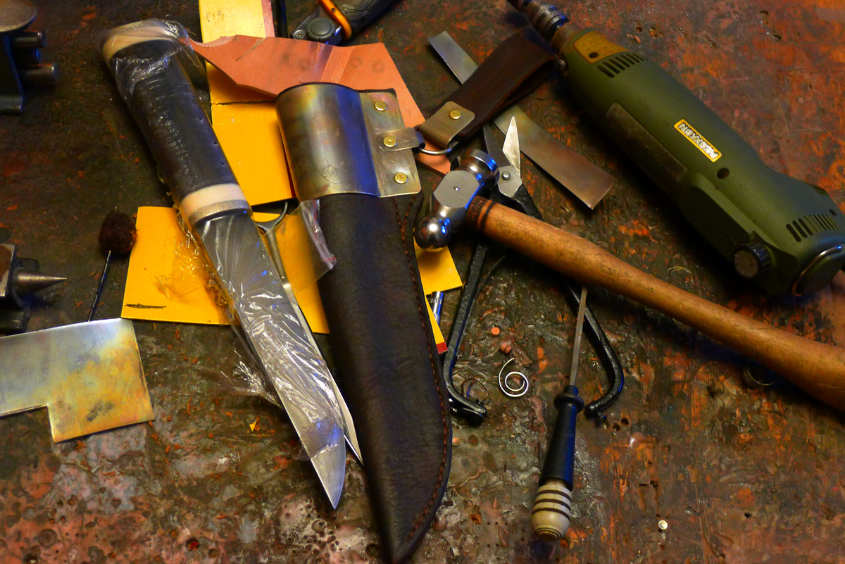

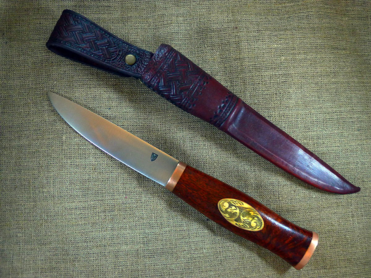

процесса немножко.
рукоять- нейзильбер, морж, палисандр, вакуум, олифа.
P1130159.JPG [ 1.04 МБ | Просмотров: 63851 ]
P1130160.JPG [ 1.06 МБ | Просмотров: 63851 ]
P1130161.JPG [ 1.03 МБ | Просмотров: 63851 ]
P1130162.JPG [ 859.07 КБ | Просмотров: 63851 ]
P1130163.JPG [ 1.12 МБ | Просмотров: 63851 ]
P1130165.JPG [ 698.06 КБ | Просмотров: 63851 ]
P1130166.JPG [ 824.87 КБ | Просмотров: 63851 ]
P1130167.JPG [ 397.72 КБ | Просмотров: 63851 ]
P1130171.JPG [ 717.55 КБ | Просмотров: 63851 ]
P1130173.JPG [ 1.12 МБ | Просмотров: 63851 ]

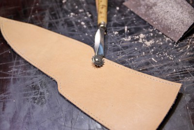

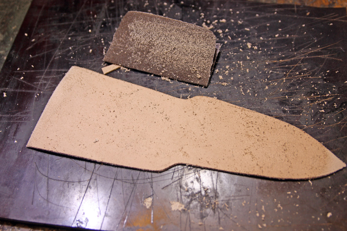

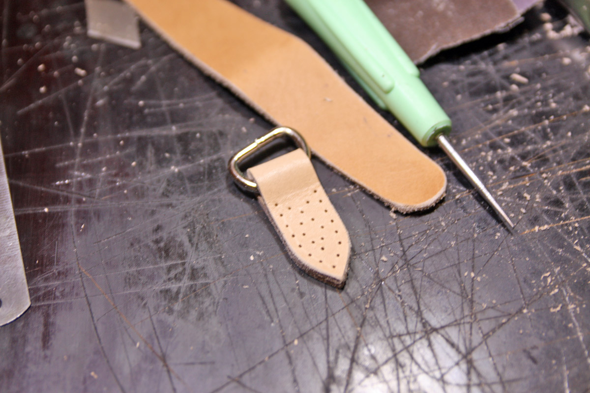

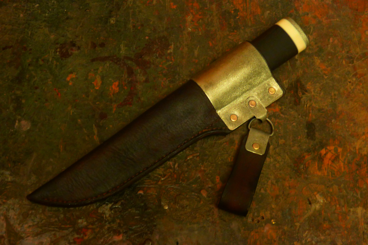

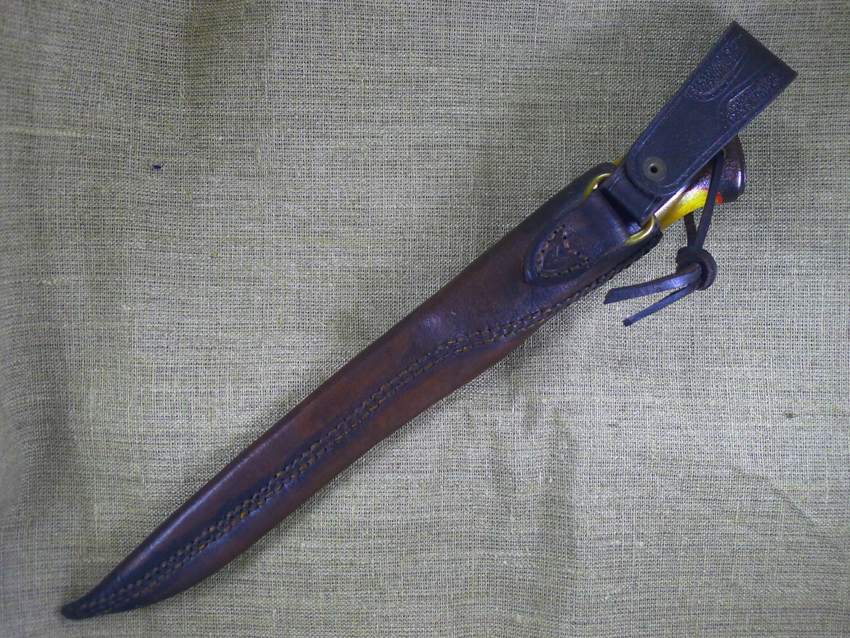

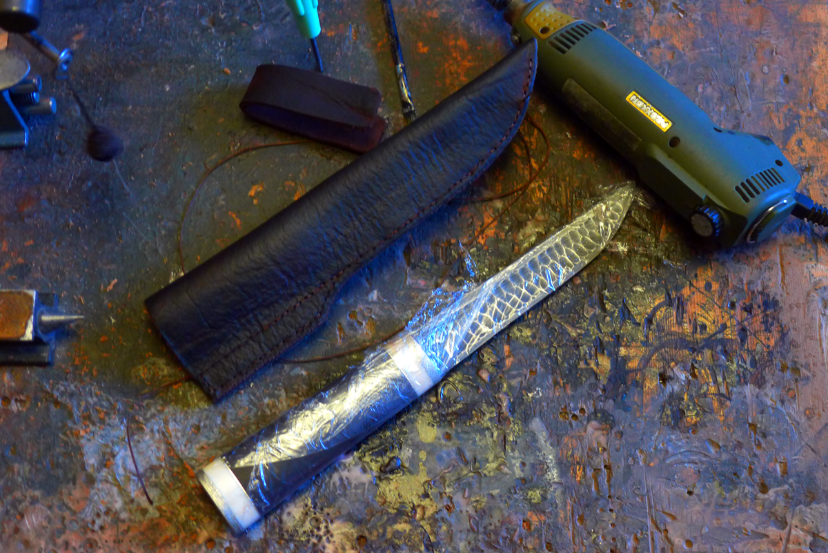

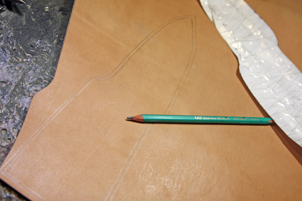

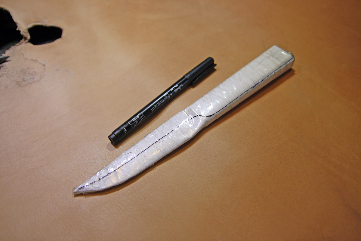

СообщениеДобавлено: Ср мар 11, 2015 22:24

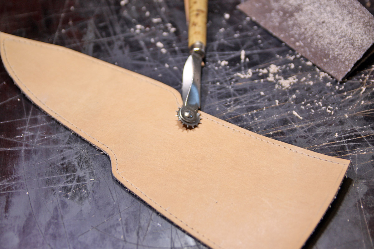

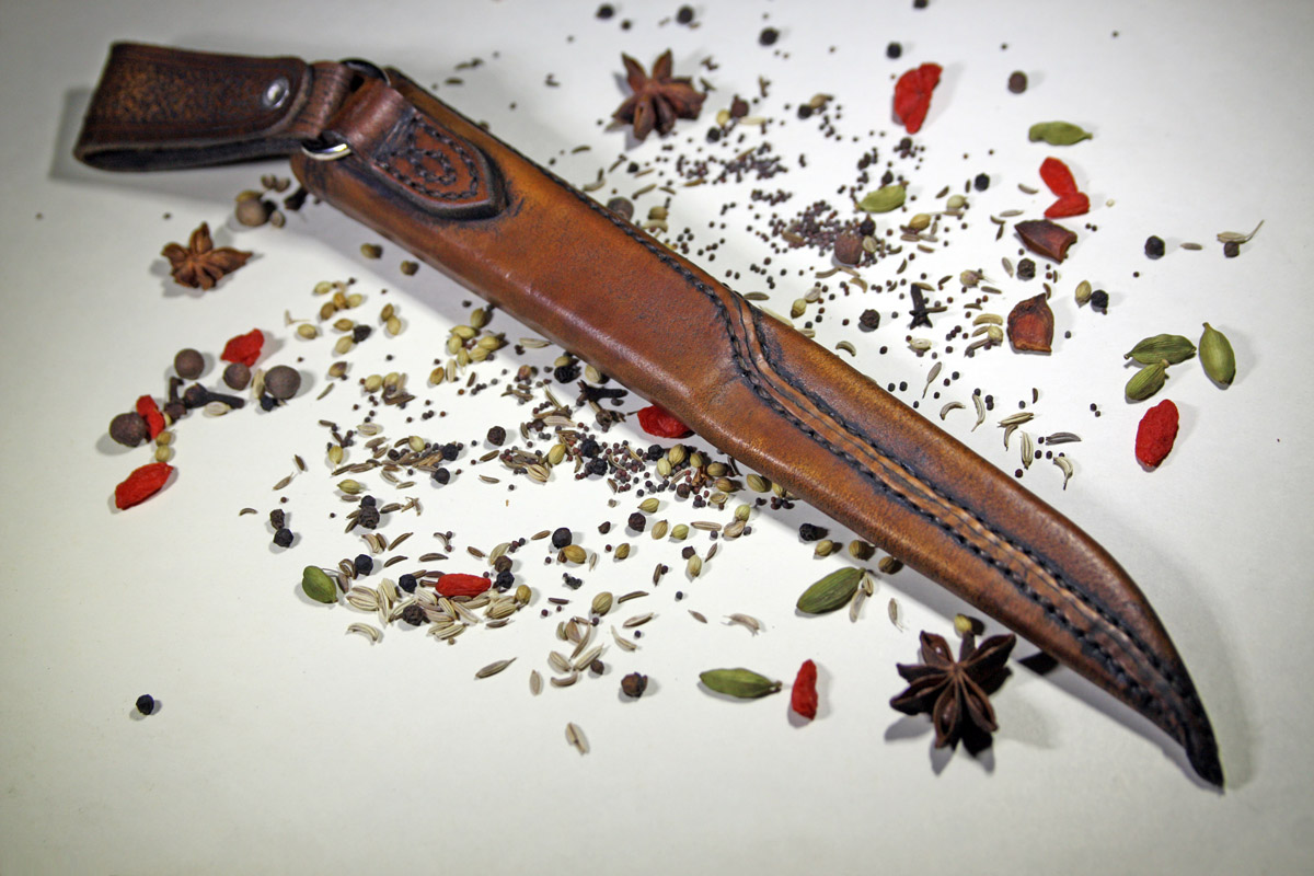

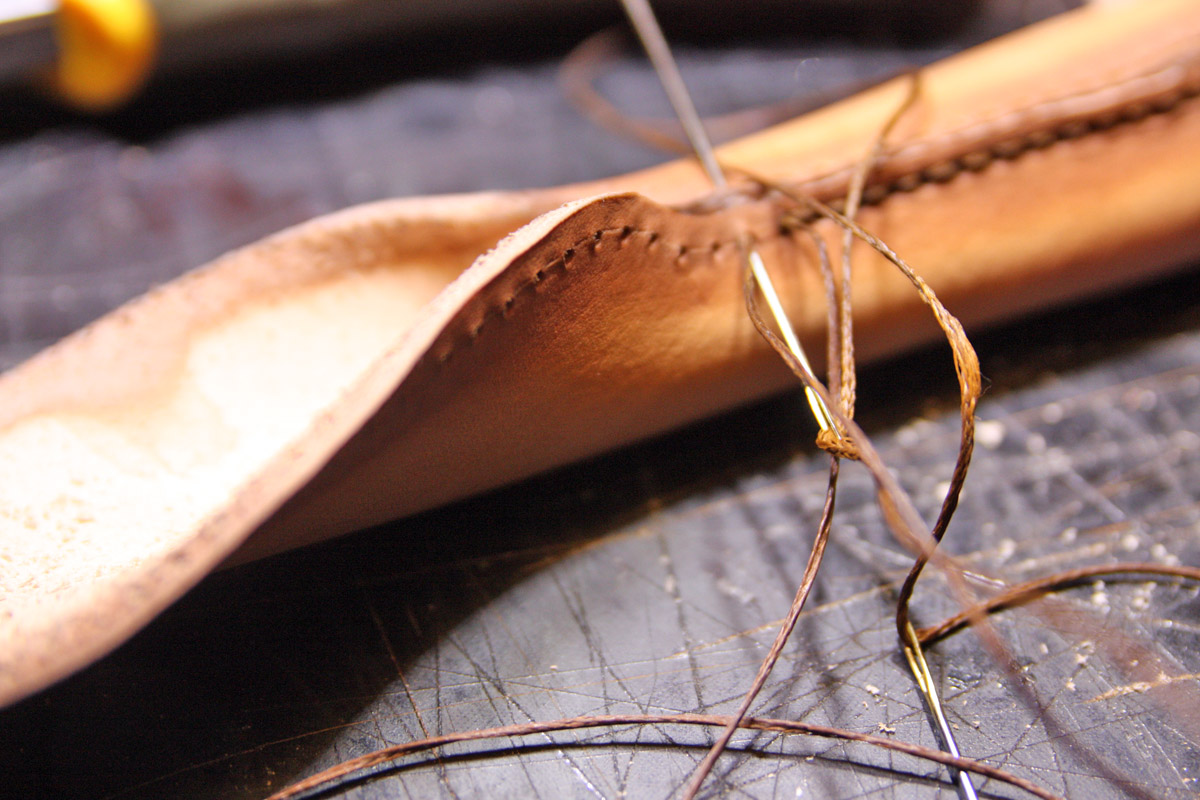

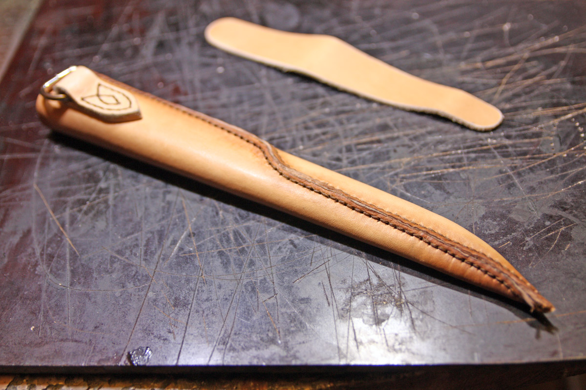

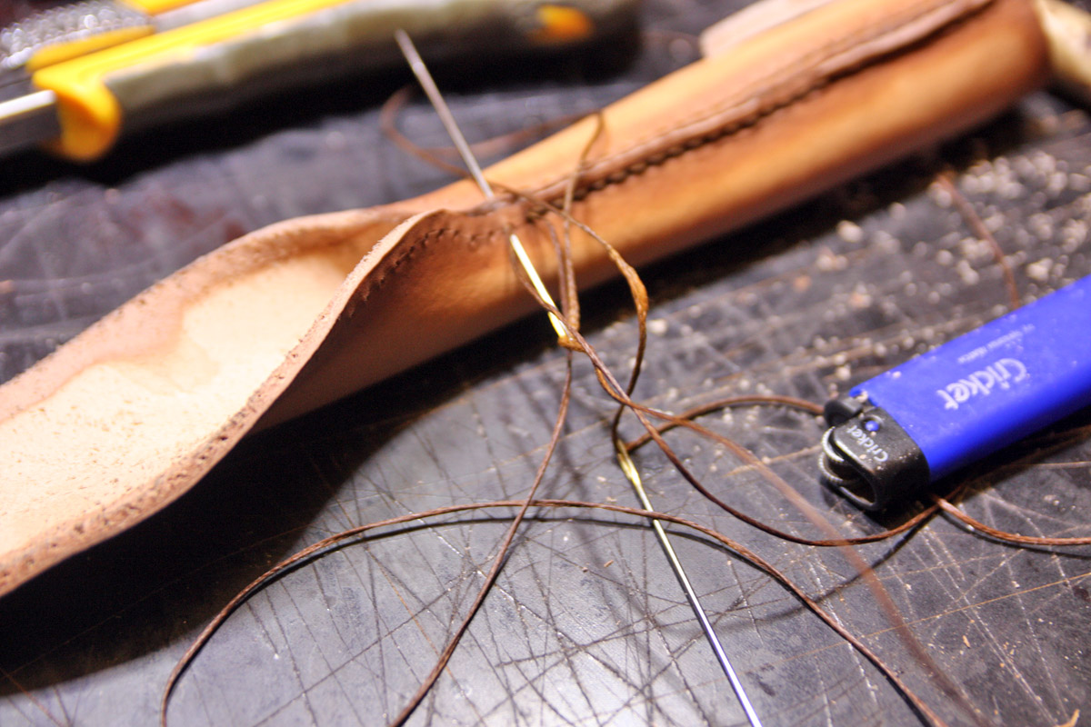

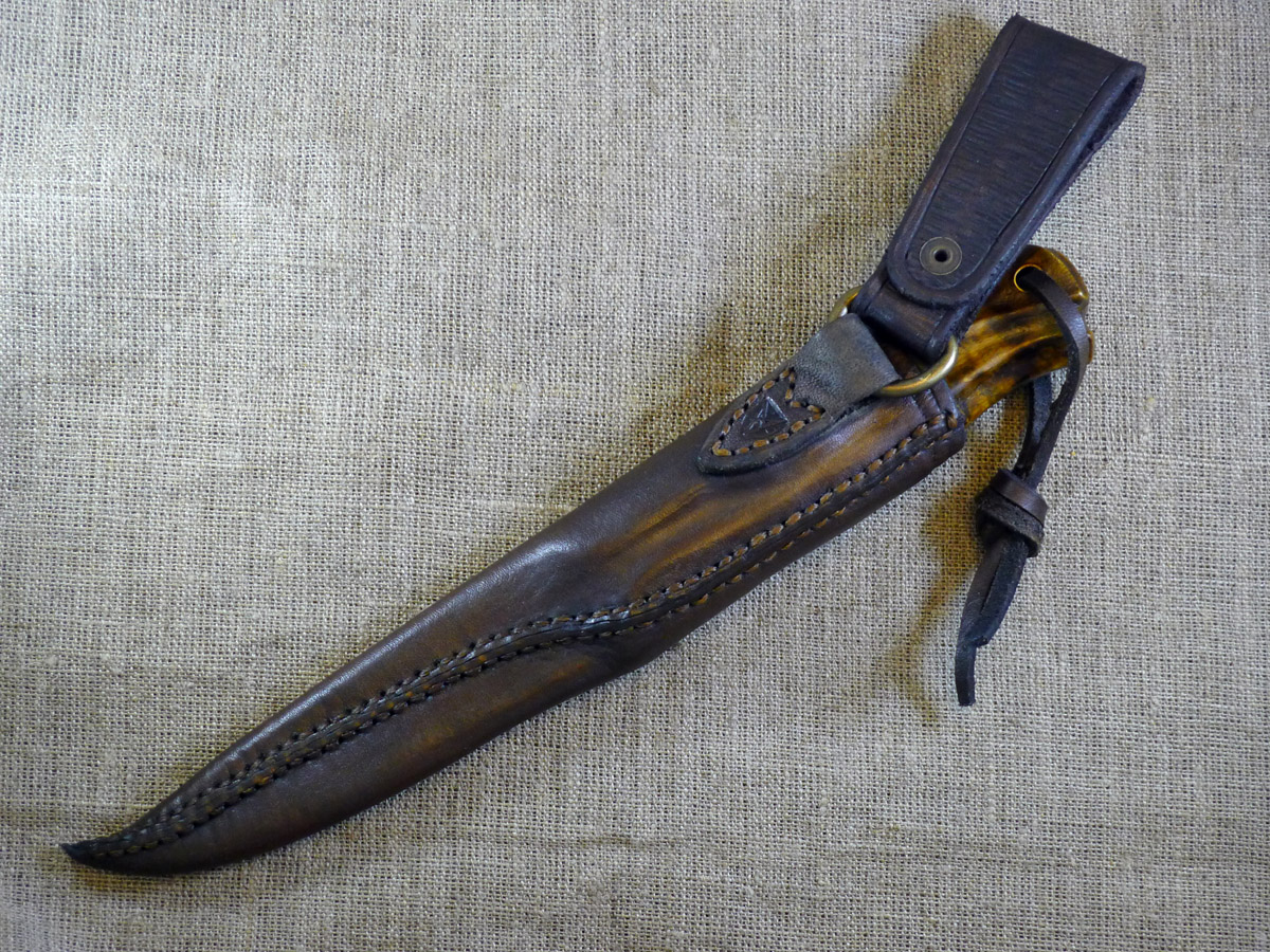

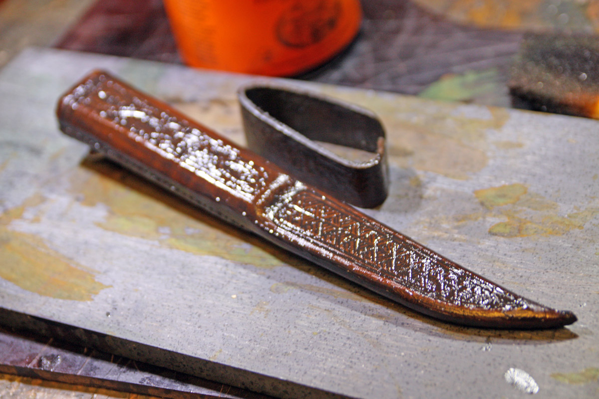

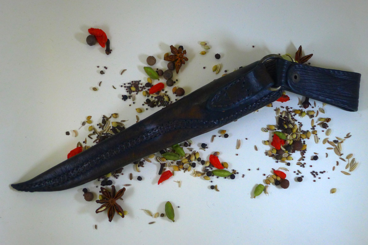

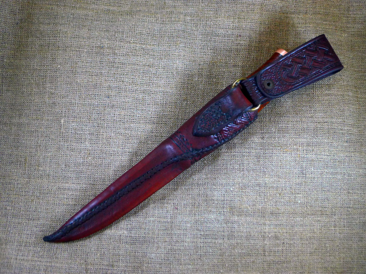

ножны.
P1130174.JPG [ 945.62 КБ | Просмотров: 63832 ]
P1130175.JPG [ 934.81 КБ | Просмотров: 63832 ]
P1130178.JPG [ 682.25 КБ | Просмотров: 63832 ]
P1130179.JPG [ 604.1 КБ | Просмотров: 63832 ]

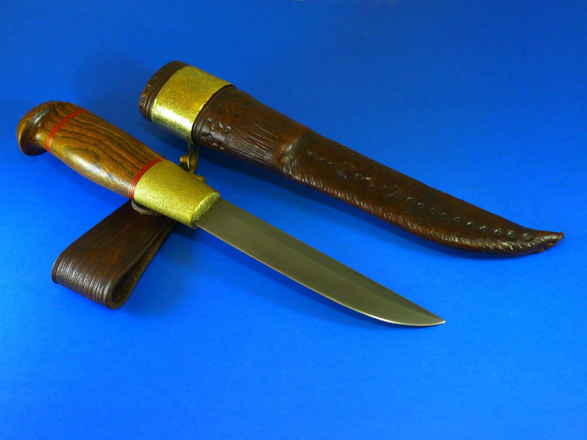

СообщениеДобавлено: Чт мар 12, 2015 11:04
ИМХО металл на больстере и тыльнике - лишнее.
СообщениеДобавлено: Чт мар 12, 2015 11:19
Лишнее, это когда тебя об этом не просят. :wink: Как сказали так и сделал. Да и потом, с чего вы взяли, что лишнее? Меньше интернетов надо смотреть, и черпать информацию, не только из сети, но иногда и в книжную литературу заглядывать, там немного иная картина, чем внушённая сетью. :)
СообщениеДобавлено: Чт мар 12, 2015 12:07
А еще точнее, то и морж - тоже лишний.
СообщениеДобавлено: Чт мар 12, 2015 12:09
Чегож не почитать, можно и почитать - того же Кирпичева. Металл - лишний.
СообщениеДобавлено: Чт мар 12, 2015 12:11
Иногда ты меня Андрей просто "убиваешь" :mrgreen:
Кирпичёв якут? :)
Ну, чтож...обратимся к первоисточнику так сказать, просто смотри картинки появляющихся время от времени ножей. :wink:
Там ты увидишь и с костями и с металлом на рукояти. :lol:
СообщениеДобавлено: Чт мар 12, 2015 12:15
Дык это я видел. И не только это видео.
Конечно, делают сейчас по всякому.
