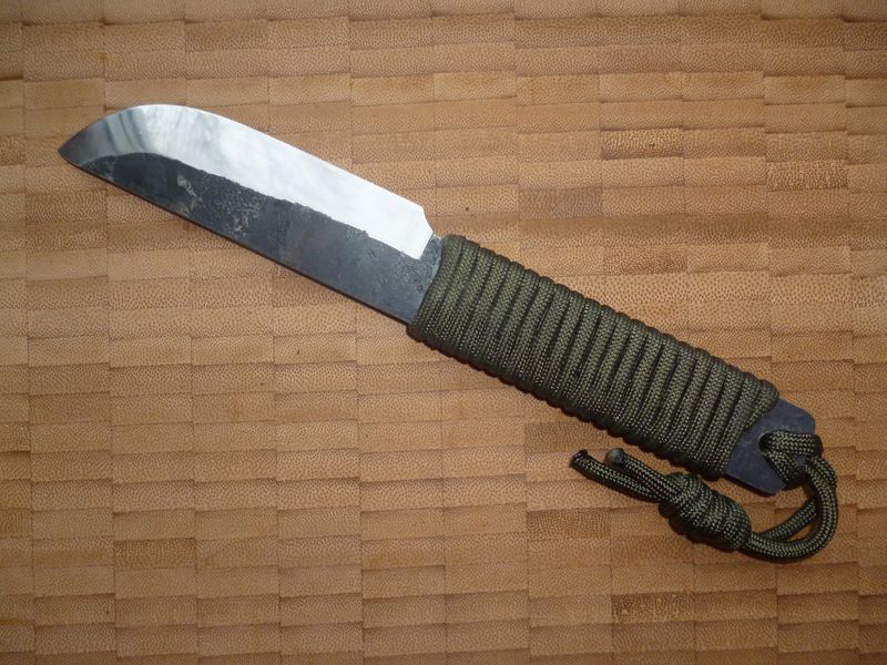

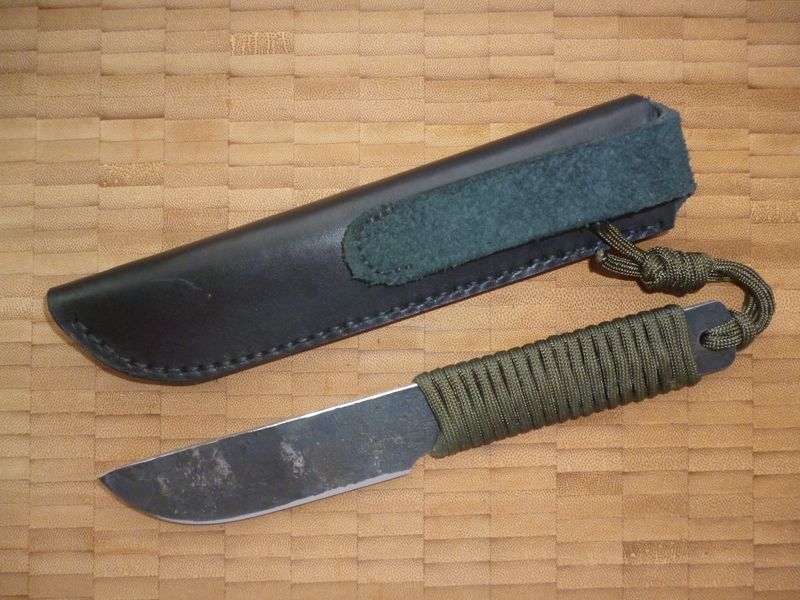

Всем привет!
Вот ножик сделал, назвал «Дикий».
40Х13 отковал, закалил, отслесарил, отшлифовал, заточил, вместо ручки намотал паракорд и сшил из кожи ножны. Окалину оставил, справа отслесарил плоский спуск под 10 градусов, а слева сделал подвод (заточил) под 20 градусов, на конце рукояти просверлил отверстие под темляк и из паракорда сделал темляк.
Немного ТТХ:
- общая длина – 195 мм;
- длина клинка – 95 мм;
- длина рукояти – 100 мм;
- ширина клинка – 25 мм;
- ширина рукояти – 25 мм;
- толщина клинка – 3 мм;
- толщина рукояти – 10 мм;
Каску не одевал, в окоп не прятался. Разделся догола, вышел в чисто поле. Прошу ругаться.
С уважением, Дмитрий Колотов.

 Заголовок сообщения: Re: Дикий
СообщениеДобавлено: Вс янв 11, 2015 14:31
не понимаю этого ножа.
Дима, в каком стиле он создан?
СообщениеДобавлено: Вс янв 11, 2015 14:41
.... в каком стиле он создан?
Viking Nordway из ларька у метро.))))
СообщениеДобавлено: Пн янв 12, 2015 0:17
Когда знатоки высказывают своё мнение по поводу стиля, я промолчу. Скажу лишь, что в детстве ножи подобного стиля делал из ножовочного полотна по металлу. Но тут Дмитрий сам выковал нож, что несомненно внушает уважение.
СообщениеДобавлено: Пн янв 12, 2015 2:20
Так то, да....но на этом всё и заканчивается, видимо запала не хватило, сделать что то более достойное кроме шнурка.)))
СообщениеДобавлено: Пн янв 12, 2015 8:50
не понимаю этого ножа.Дима, в каком стиле он создан?
Андрей, если не понял, значит не твоё.
Когда ножик делал, вдохновлялся фильмом "Загнанный". Быстро, без инструментов и материалов сделать нож для "выживания" в недружелюбной среде.
СообщениеДобавлено: Пн янв 12, 2015 15:13
Не моё, это точно.
Тока про "Загнанный" не будем уж. Он там на коленке железякой хоть какую-то форму изобразил. :) Враки конечно.
