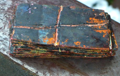

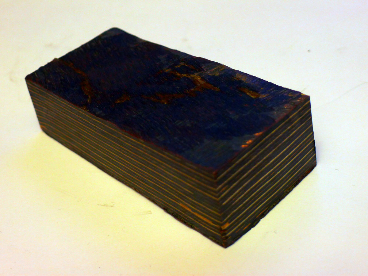

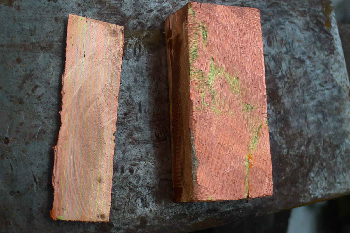

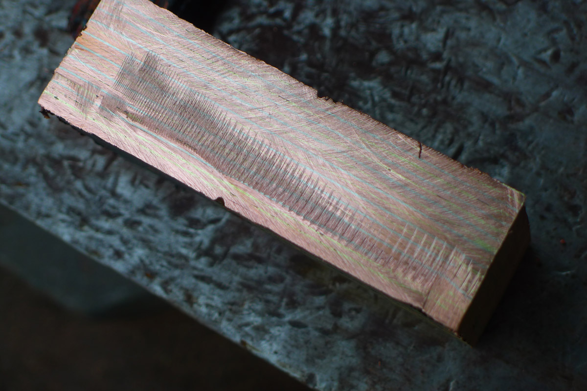

СообщениеДобавлено: Вс янв 18, 2015 21:38
Первая проба сварки пакета из цветнины на прессе.
Медь+нейзильбер+латунь.
P1120733.JPG [ 352.01 КБ | Просмотров: 12097 ]
P1120734.JPG [ 238.14 КБ | Просмотров: 12097 ]
P1120736.JPG [ 340.93 КБ | Просмотров: 12097 ]
P1120742.JPG [ 250.23 КБ | Просмотров: 12097 ]
 Заголовок сообщения: Re: 20 тонный пресс на основе пневмо гидравлического домкрат
СообщениеДобавлено: Ср янв 21, 2015 8:56
Что-то как то всё медленно и плавно. Так и должно быть? На наковальне молотом не...?
