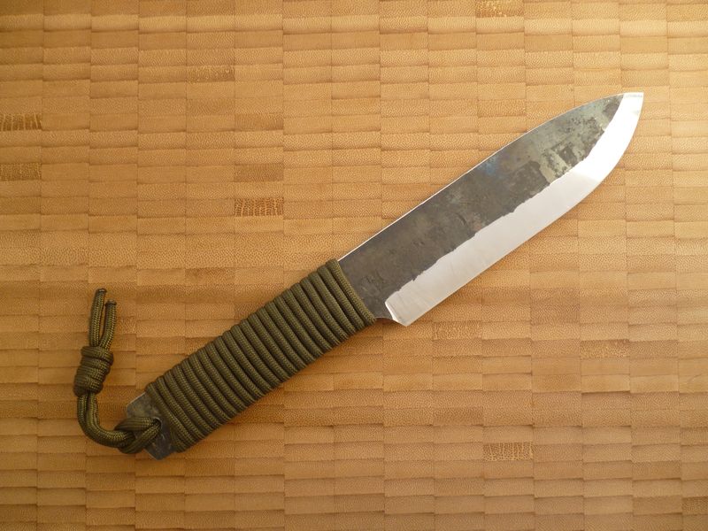

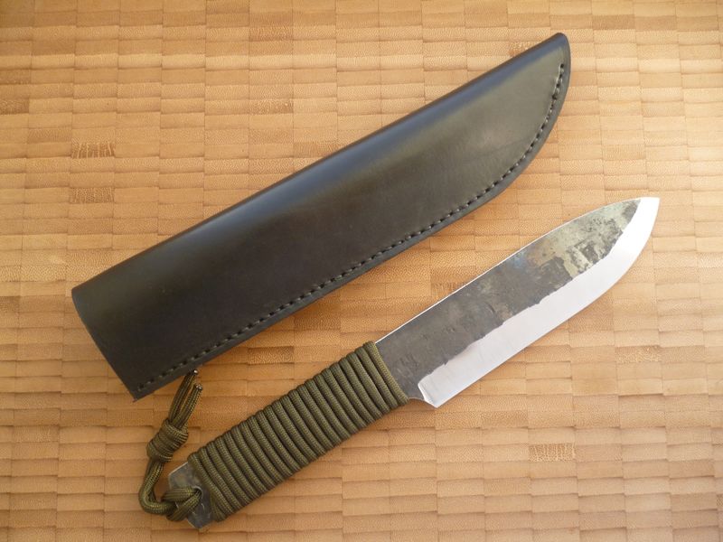

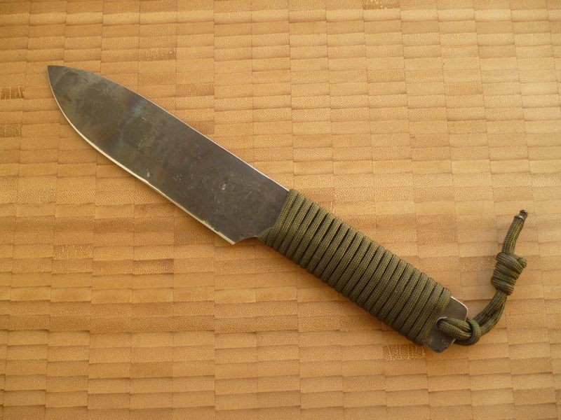

Всем привет!
В продолжение темы «Дикий»: viewtopic.php?f=6&t=43611
Сделал нож «Дикий Дед».
40Х13 отковал, отслесарил, оттермичел, отшлифовал, заточил, намотал перакорд и пошил из кожи ножны. Справа плоский спуск под 10 градусов, слева подвод под 20 градусов.
Немного ТТХ:
- общая длина 250 мм;
- длина клинка 140 мм;
- длина рукояти 110 мм;
- ширина клинка 35 мм;
- ширина рукояти 30 мм;
- толщина клинка 3 мм;
- толщина рукояти 10 мм;
С уважением, Дмитрий Колотов.

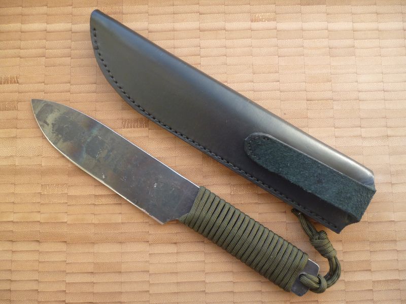

5.JPG [ 89.63 КБ | Просмотров: 15294 ]
6.JPG [ 101.68 КБ | Просмотров: 15294 ]

Честно говоря никогда не понимал, таких финтов с намоткой шнурков, вместо рукояти. Не, ну на природе, на коленке, когда под рукой ничего нет - понятно, разговоров нет. А так... ну не знаю... ну хоть-бы плетение какое по-хитрее, что-ли. :?
П. С. А для чего спуски односторонние? Под конкретные задачи или "каприз художника"?

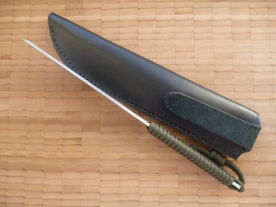

- один спуск делать легче, чем два, учитывая, что я откованную, отожжённую заготовку напильником и абразивными камнями слесарю;
- с одним спуском легче симметрию сохранить, не надо одну сторону под другую подгонять;
- учитывая, что подвод с противоположной стороны от спуска, клинок меньше в сторону при сквозном резе уводит;
- точить проще, отшлифовал подвод, причём он с той стороны, кторорую мне легче точить, а с другой стороны, где спуск, просто заусенец снял.
Как то так...

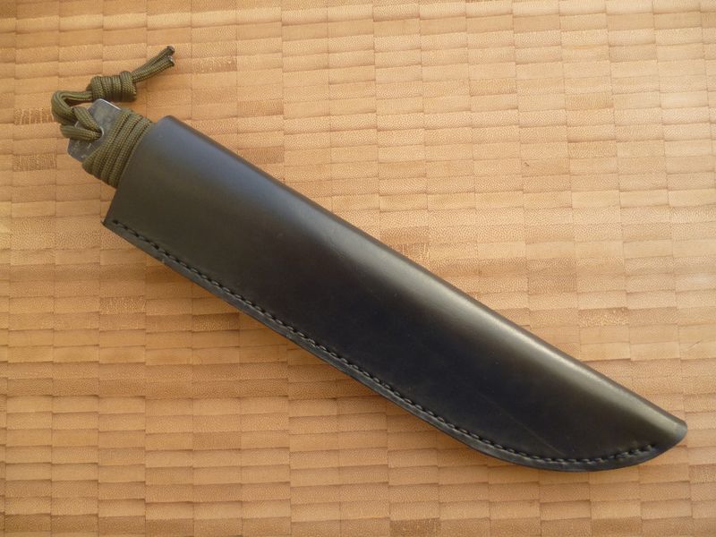

3.JPG [ 105.01 КБ | Просмотров: 15275 ]
4.JPG [ 111.78 КБ | Просмотров: 15275 ]

Старый шайен говорил по этому поводу, что белые считали, будто индейцы не умеют затачивать ножи. «Мы точим только одну сторону лезвия, при этом ножи получаются острыми, и я не вижу смысла затачивать лезвие с двух сторон».
Ну нет, идти по пути наименьшего сопротивления - не наш метод :)

Руслан, я тоже бывает вылизываю поделки по пол года, но иногда хочется и отдохнуть, к тому же эксперименты никто не запрещал.

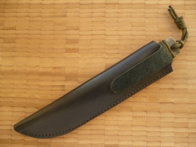

7.JPG [ 90.83 КБ | Просмотров: 15229 ]
8.JPG [ 100.31 КБ | Просмотров: 15229 ]

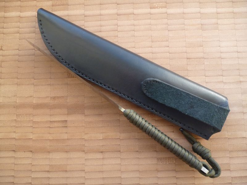

1.JPG [ 92.54 КБ | Просмотров: 15199 ]
2.JPG [ 82.35 КБ | Просмотров: 15199 ]
