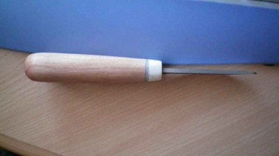

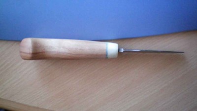

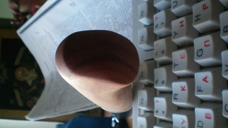

Клин от Антона Жуйкова. спуски была впуклая линза. стали прямые, сталь шх 15,
рукоять-красное дерево, рог- решпект Деду Димону, кожа.
масло для полка-спасибо производителю)
монтаж всадной на 2/3 или 3/4)) на супер эпокси
пропитка масло для полка на холодную 3 раза) в вакуум не влез собака в стакан(
1 снимок до пропитки, опосля него чуть изменил силует в руке было не совсем то что хотелось.
ножны в процессе глубоких раздумий.
РК пока не формировал, отлежится недельку сделаю.

По просьбам трудящихся наконец-то хоть один режик выложил =))). Я бы убрал ступеньку сверху (чтобы спинка рукояти и обух были на одной линии) имхо конечно. Хотя если оставить, можно деревянные ножны сотворить (они уже будут без ступенек)....

ступенька сознательная- под ножны с деревом(экая догада))сначала коробило а потом когда в руке покрутил минут 20. ты знаешь удобно.

Зачётный ножичек, только маленький :)

Размерчик из моих любимых, а рукоятка - по руке любителя бейсбольных бит :D :D :D Исключительно удобные пропорции для рабочего ножа.
А отверстие под темляк с медной вставкой (респект автомобилистам)??
Во что клин обошелся? Кованный-нет? Для такого "дикого" клина сильно гладкая и розовая рукоять(субъективно, конечно).
А ножны деревянные сделать по типу таежных, чтобы рукоять в них на треть или наполовину заходила.

Нож приятный ! Ножны када будут ?- постараюсь не затягивать, но посколкьу только еще учусь то срок не скажу,
Зачётный ножичек, только маленький - из клина исходил)
Размерчик из моих любимых, а рукоятка - по руке любителя бейсбольных бит Исключительно удобные пропорции для рабочего ножа.--фсе пропало раскусили. разоблачили, рассекретили)
А отверстие под темляк с медной вставкой (респект автомобилистам)?? -не люблю отверстия под темляки. в них завсегда всякая хня набивается, сверлю только если сильно просят или если без него никак
Во что клин обошелся? Кованный-нет? Для такого "дикого" клина сильно гладкая и розовая рукоять(субъективно, конечно). клин обошелся по моему рублей 400 с чем то с доставкой) на тему диссонанса согласен, но мне нравится мозг сворачивать)
А ножны деревянные сделать по типу таежных, чтобы рукоять в них на треть или наполовину заходила. ссылкой киньтесь)

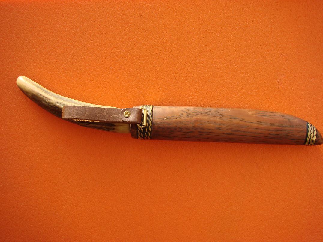

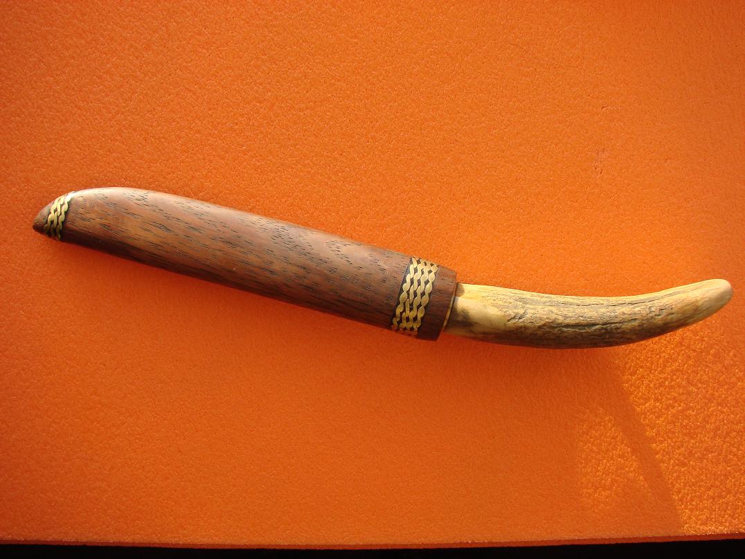

Рукоять очень приятная. Лёш, а что между деревом и рогом?

Забирай:

дед Димон, блин сначала не понял что это =))) и с какой стороны смотреть.... надо было фото в разложенном виде =)
кожа)

Дед спасибо) при встрече вживую захвати глянуть)
Как это сказалось на рисунке дерева. Рисунок не замылился?
