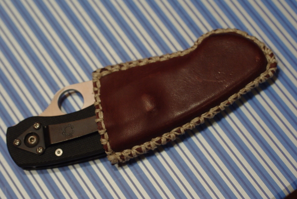

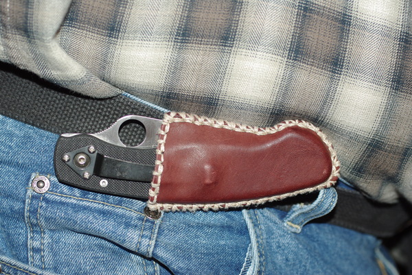

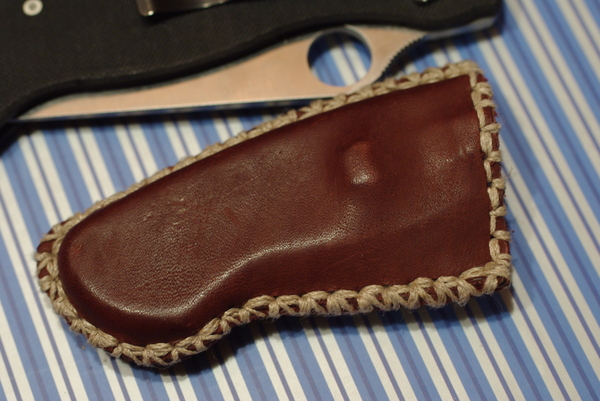

Вот, купил новые джинсы. Урааааа. А карманы ущербные. Милитари не влезает. На "попном " кармане носить не люблю. Пришлось поупражняться.
Знаю. Ерунда конечно. Многие так делали. Но получилось надежно и удобно.
Прелесть в том, что доступно каждому. На куске кожи сркдней толщины обводим нож. Отступаем от линии 3 мм и снова обводим. Вырезаем. Сшиваем. И запихиваем нож в намоченый чехол. Кладем на батарею. Нож низачто не выпадет из чехла. Извлекать получается быстро.

Позитивно.
Нравится.
Горизонтальное подвешивание мне удобнее, у меня у Мкасты чехол, который вешается и вертикально и горизонтально. Как правило ношу горизонтально.
Только тот чехол синтетика и на липучке, поэтому не такой красивый.
Отличная работа!

Ну вопервых захотелось чото руками поделать.
Вовторых кожа наличествовала.
И ишшо люблю горизонтально носить. Рубашка или свитер обычно на выпуск. И соответственно незаметно. И потом- сложностей вааще никаких

Всё равно,как то страшно(насчёт потерять),точно не выпадет?
 Заголовок сообщения: Re: Вот чо получилось
СообщениеДобавлено: Чт янв 22, 2009 20:58
Очень плотно сидит. Я даже пытался вышвырнуть его из чехла, как кольцо с палки. НЕРЕАЛЬНО. Вынимается с значительным усилием и немного по дуге.

Кстати,если окантовочный шов потолще сделать,а клипсу наружу вывести- фиксация ещё надёжней будет. ИМХО
СообщениеДобавлено: Пт янв 23, 2009 0:43
Пробовал. Хуже получается. Трудо нож вставлять.
А в этом варианте, надежности более чем достаточно

Если нож так плотно сидит в ножнах, то возникает обратный вопрос: А удобно ли его доставать и убирать?
СообщениеДобавлено: Сб янв 24, 2009 1:01
Вопрос резонный. Меня тоже мучал сначала. Но, если слегка "отточить" движение, то проблем нет. Нож выходит слегка по дуге вверх.

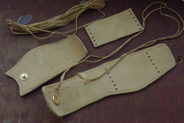

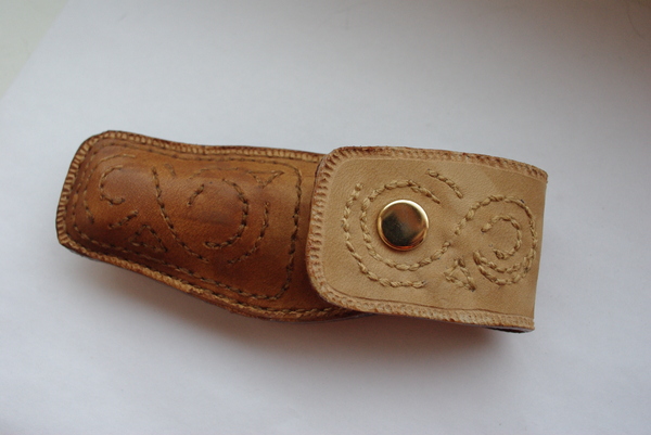

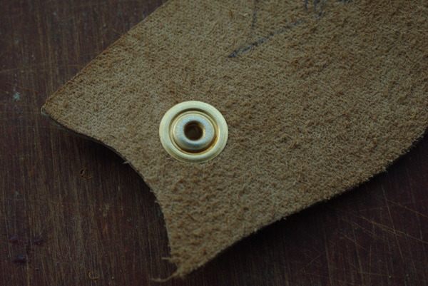

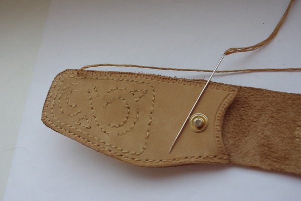

Вот, сегодня забодяжил чехольчик. Сохнет пока.
Ерунда конечно, но можно быстро сделать эксклюзифффффф.
Выкройки из кожи режем ножегом. Берем перышко для туши. Вставляем другим концом в держатель-ручку. Поджимаем пассатижами и затачиваем. Это легко. Плучаем резец. Резцом вырезаем на коже линию рисунка, который потом будем прошивать любыми нитками. Кнопку взял запасную от джинсов и установил с помощью молоточка и толстого шурупа. Расклинил. А када дошил, кладем внутрь нож и мочим в воде. Потом сушим. Чехольчик принимает форму ножега.
Ну получилась такая ерундень.
