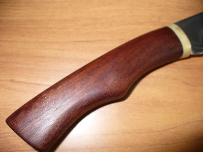

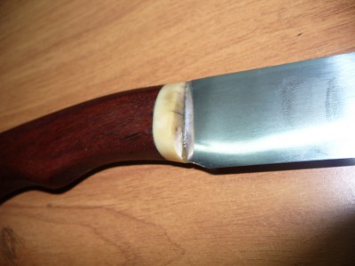

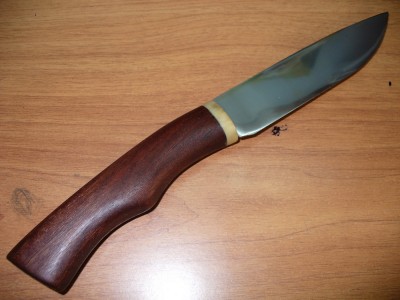

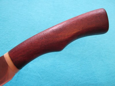

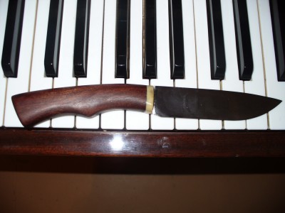

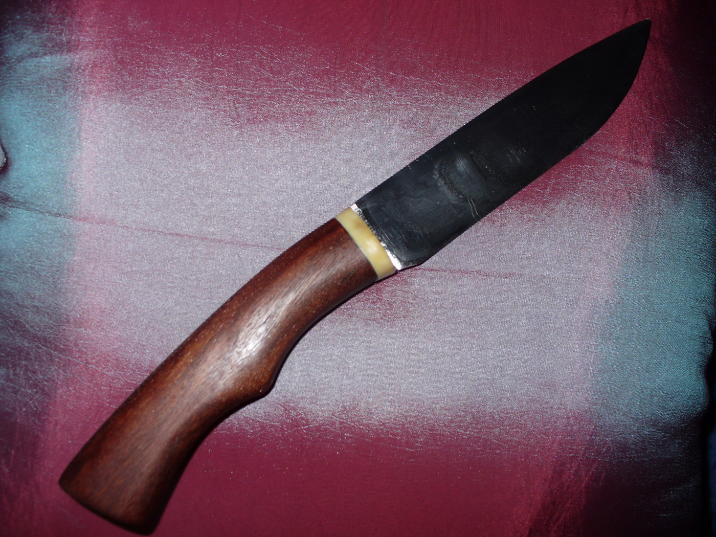

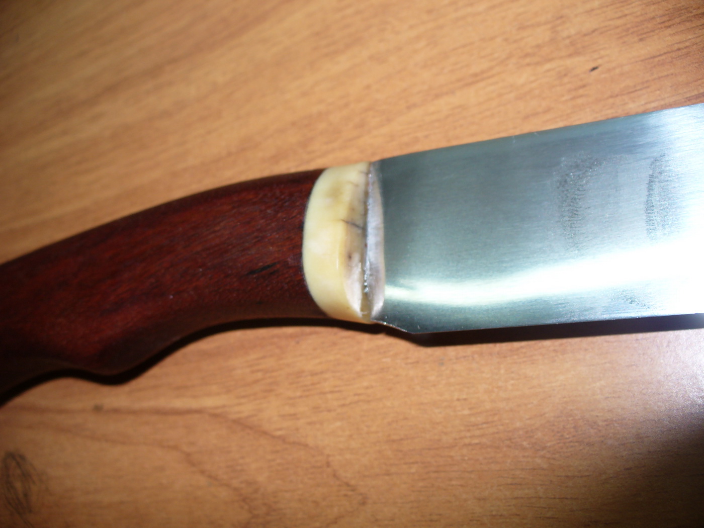

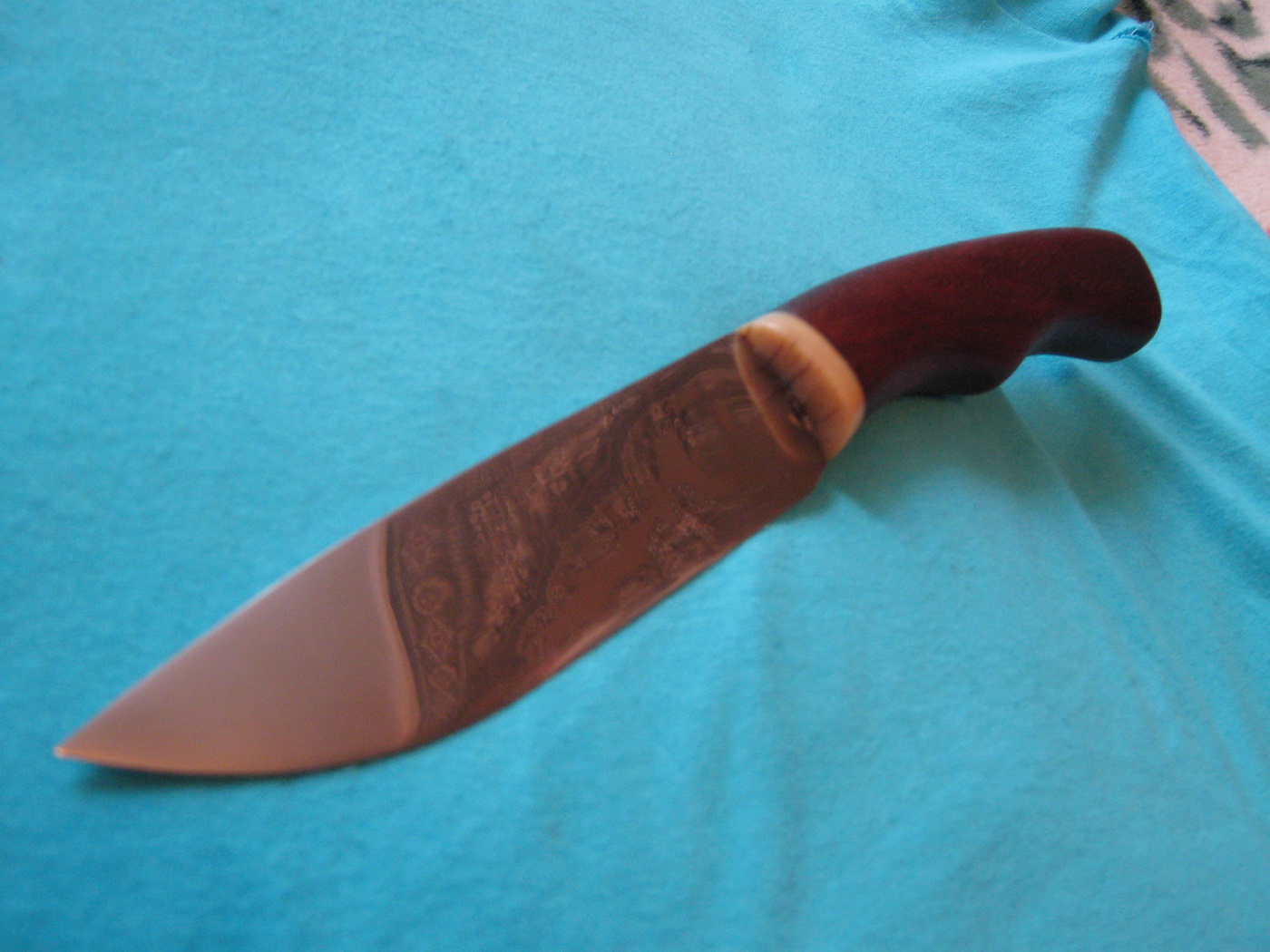

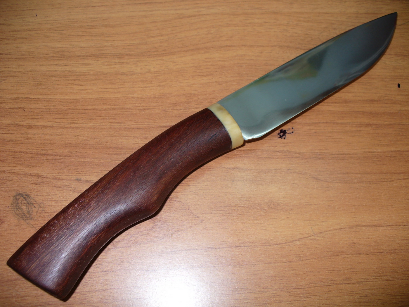

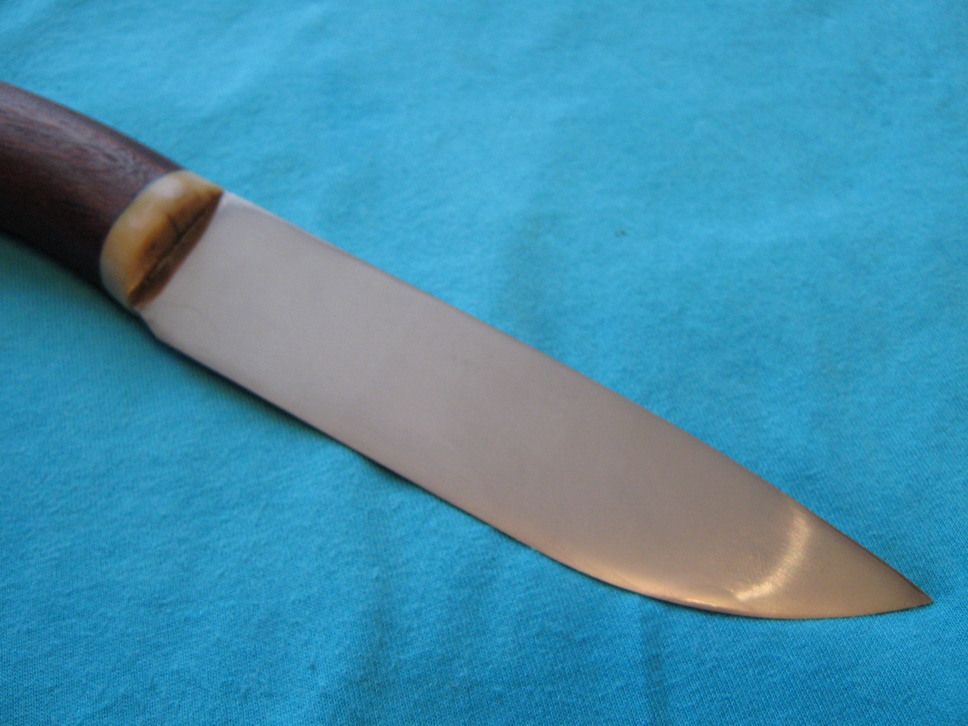

Сегодня завершил нож из ножа для промышленного фуганка, который мне выделил Валерий. Огромное ему за это спасибо.
Сталь кованная неизвестной марки (какаято углеродка) твёрдостью 61 hrc (проверял на заводе в лабаратории). Обробатывать, честно, запарился.
Длинна клинка: 132 мм.
ширина клинка: 29 мм.
толщина обуха: 3.2 мм.
длинна рукояти: 130 мм.
рукоятка из какого то дерева(красного). Свояку на работу вместе с металлом из кореи привозили. больстер из рога лося.
Спуски прямые от обуха. заточку пока не делал, коплю деньги на лански, не хочу портить нож кривой заточкой. Порсьба сильно не пинать....

Очень гармоничный получился :)
В руках бы подержать, немного сомнителен ИМХО выступ снизу на рукояти. Пока не подержишь сложно сказать насколько он на месте.. :roll:
 Заголовок сообщения: Re: Нож из Валериного металла.
СообщениеДобавлено: Сб апр 25, 2009 19:02

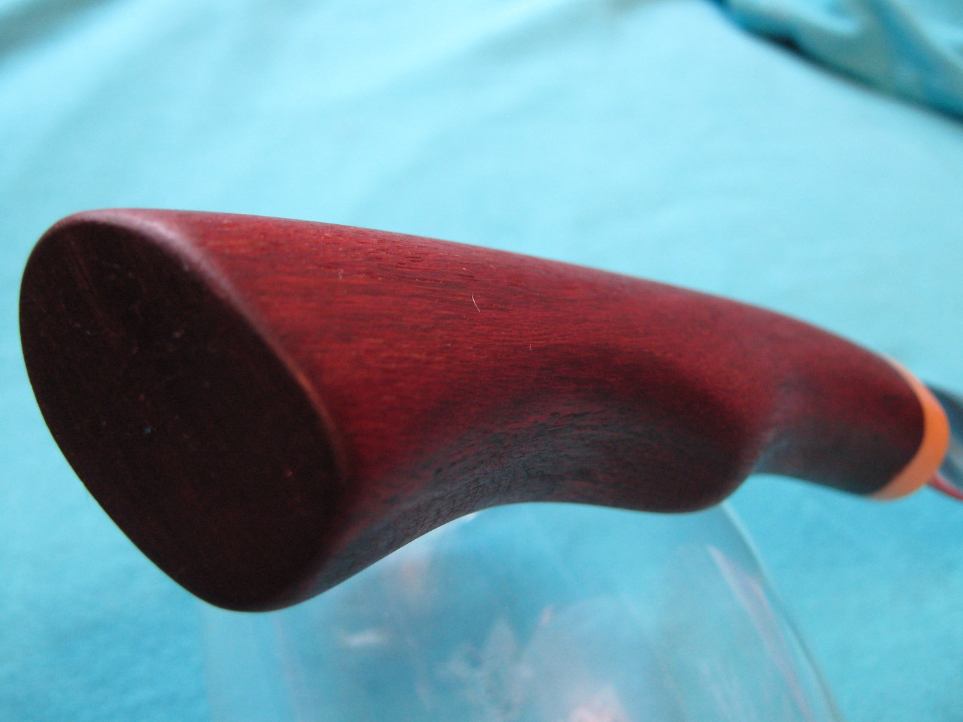

Делал по своей руке. Перепробовал много вариантов, но выбрал этот. Как раз выступ между средним и безымянным пальцем.
СообщениеДобавлено: Сб апр 25, 2009 19:15
Я так и понял, как раз вчера держал в руках нож с подобным выступом, но от более именитого(пока) мастера :lol:
Собственно, интересен вот такой момент- если поместить данный выступ между мизинцем и безымянным пальцем, указательный не попадает на РК? Просто такой хват удобен при тонких работах :roll:
СообщениеДобавлено: Сб апр 25, 2009 19:18
Попробовал... На половину пальца попадает...
СообщениеДобавлено: Сб апр 25, 2009 19:31
А если представить небольшой чойлик, не нарушающий гармоничного вида ножа? :wink:
СообщениеДобавлено: Сб апр 25, 2009 19:45
Да не знаю... я и так хотел без пяты делать, но пришлось сделать небольшую (7-8 мм.). Если сделать побольше. мне кажется не красиво будет..
СообщениеДобавлено: Сб апр 25, 2009 19:47
Вы мастер, Вам решать :)
Я всего лишь высказал предположение :wink:
СообщениеДобавлено: Сб апр 25, 2009 19:50
Да какой я мастер... А предложения я всегда сохроняю в памяти. Потом всё пригодится...
СообщениеДобавлено: Сб апр 25, 2009 20:25
Лёш, молодец, мне понравился! Есть в ноже гармония определённая, есть! Что бросается в глаза:
1. Плавная изгибающаяся линия по верху рукояти и клинка - класс
2. Эстетичная линия низа ножа. Соответствует всей форме изделия.
3. Выступ внутри: на мой взгляд, более декоративен, нежели полезен. Но, ИМХО, внешнего вида ножа не портит.
Минусы:
1. Качество фоток - как у прошлогоднего меня, почти телефонное :D
2. Рог на больстере с трещинками.
В целом - твердая "4" по 5-балльной шкале. Прямые спуски, твердость клинка при хорошей заточке сделают этот нож мечом джедая :)
Кстати, есть отзывы товарисча, который в конце прошлого века делал нож из этого же материала: клинок профессионально служит на забое и разделке свинины. Отзывы - восторженные. Кто знает - свиная шкура тупит клинки на раз, поэтому у мясников основной критерий оценики ножа - длительность межресурсной заточки. Эта железяка - победитель в данном критерии
СообщениеДобавлено: Вс апр 26, 2009 0:07

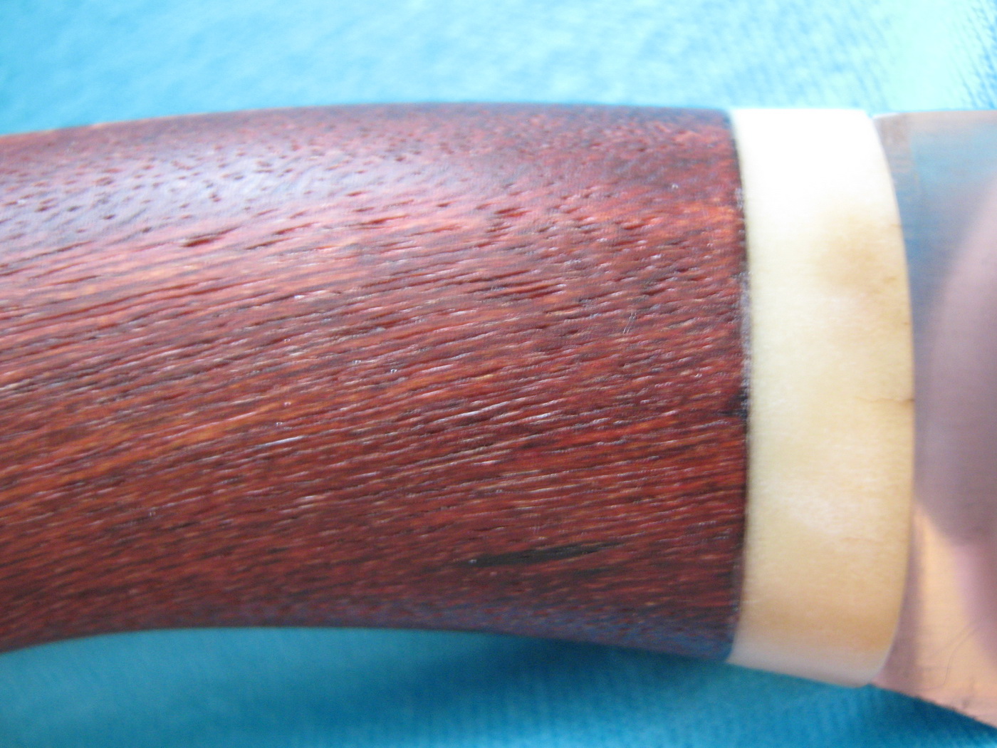

Добротный нож! Чем пропитана рукоять?
СообщениеДобавлено: Вс апр 26, 2009 0:13
Прикольный работяга.
Из придирок - разве что поворчать на тему некоторой замыленности контуров клинка.
Делался ли предварительный эскиз клинка и рукояти?
topas
СообщениеДобавлено: Вс апр 26, 2009 0:25
Если выступ по месту - то очень даже классный нож.
Насчет заточки только не понял. Свести смогли, а заточить не решаетесь? Удивительно.
При таком чувстве и контроле угла сделать линзочку востренькую - как два пальца ИМХО.
Тем более, что для фуганка линза - то, что доктор прописал. Да и для последующего поюза не помешает - сделайте сначала линзочку с итоговым схождением градусов в 30-40, а уж заточить на клин в 25-30 градусов потом всегда будет можно.
СообщениеДобавлено: Вс апр 26, 2009 7:20
3 дня в льняном масле.
СообщениеДобавлено: Вс апр 26, 2009 7:43
Минусы:
1. Нету у меня пока нормального фотика. Юзаю старый панас...
2. Мне показалось что с трещинками классно смотриться... Да и выбора небыло. Это был последний кусок рога, который лежал в ящике на работе уже 17 лет. А с другой стороны рога пористость была, так что вообще было бы не гуд...
СообщениеДобавлено: Вс апр 26, 2009 10:06
Да я не про эстетику, с ней всё в порядке. Про эти крокиллюры на роге можно вообще говороить, что больстер выполнен из бивня мамонта :D Я подумал, что трещинки могут ослабить больстер, и при боковой нагрузке на клинок кость может разрушиться. Или я неправ?
СообщениеДобавлено: Вс апр 26, 2009 21:57
Ножик приятный,только кость конечно зря с трещинами взяли(
СообщениеДобавлено: Вс апр 26, 2009 22:18
Да небыло другой... И трещинки поверхностные. На крепость больстера они ни как не повлияют.
СообщениеДобавлено: Пн апр 27, 2009 0:44
Хороший нож, поздравляю!!!
СообщениеДобавлено: Пн апр 27, 2009 7:10
Спасибо.
СообщениеДобавлено: Пн апр 27, 2009 10:47
Понятно теперь. На форуме есть отчет про фиксед (лень искать, но по-моему Сергея Слипера) с больстером из бивня мамонта, по-моему, так вот там трещинки тоже присутствуют и придают ножу определённый шарм. В общем, кто понимает, тот оценит.
