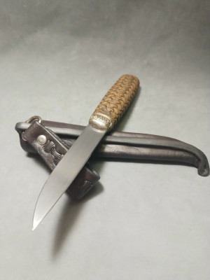

СообщениеДобавлено: Пт дек 19, 2025 1:11

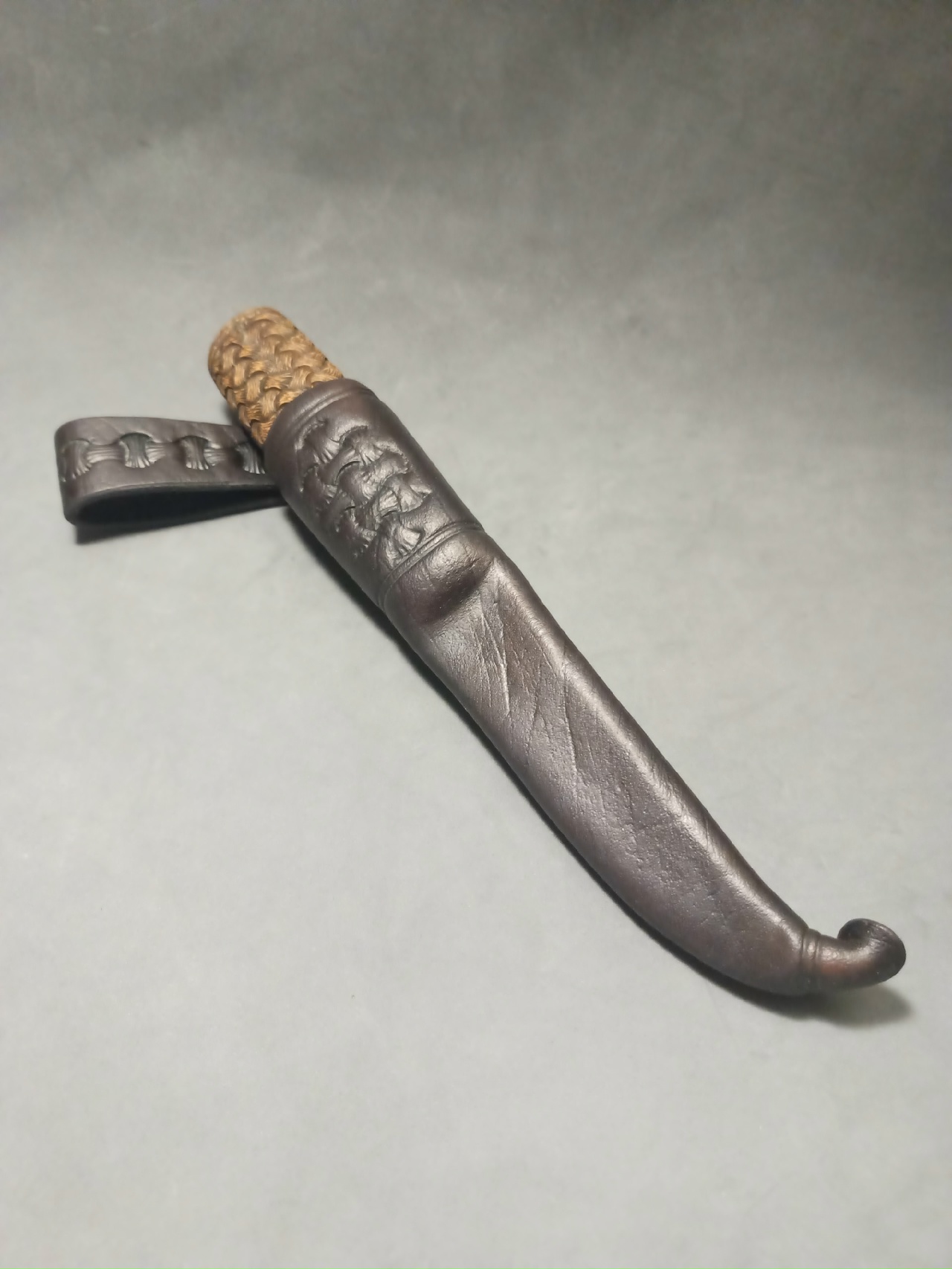

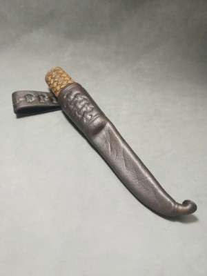

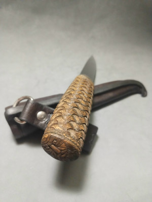

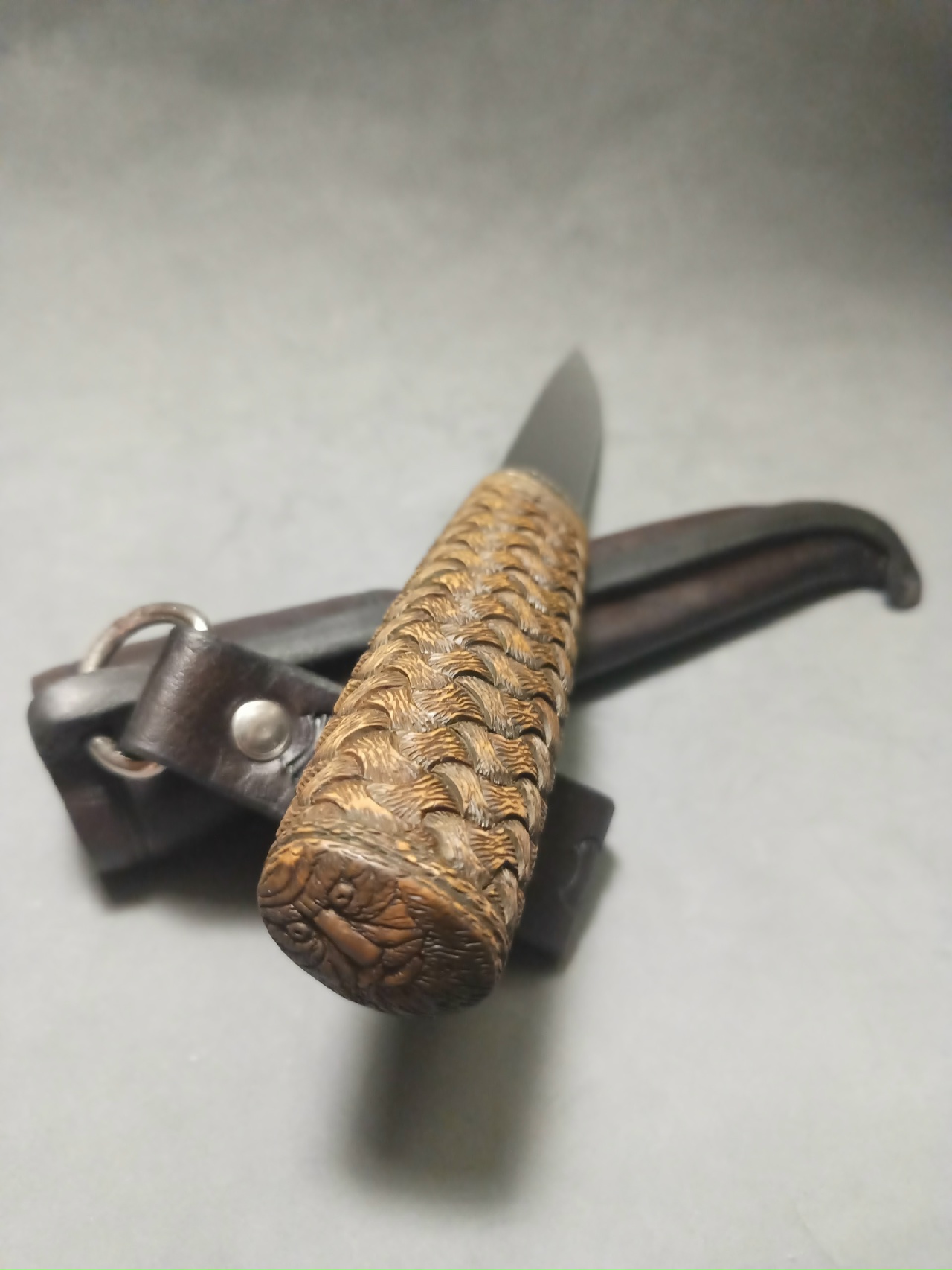

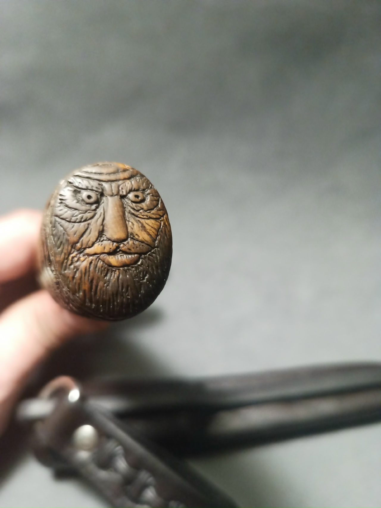

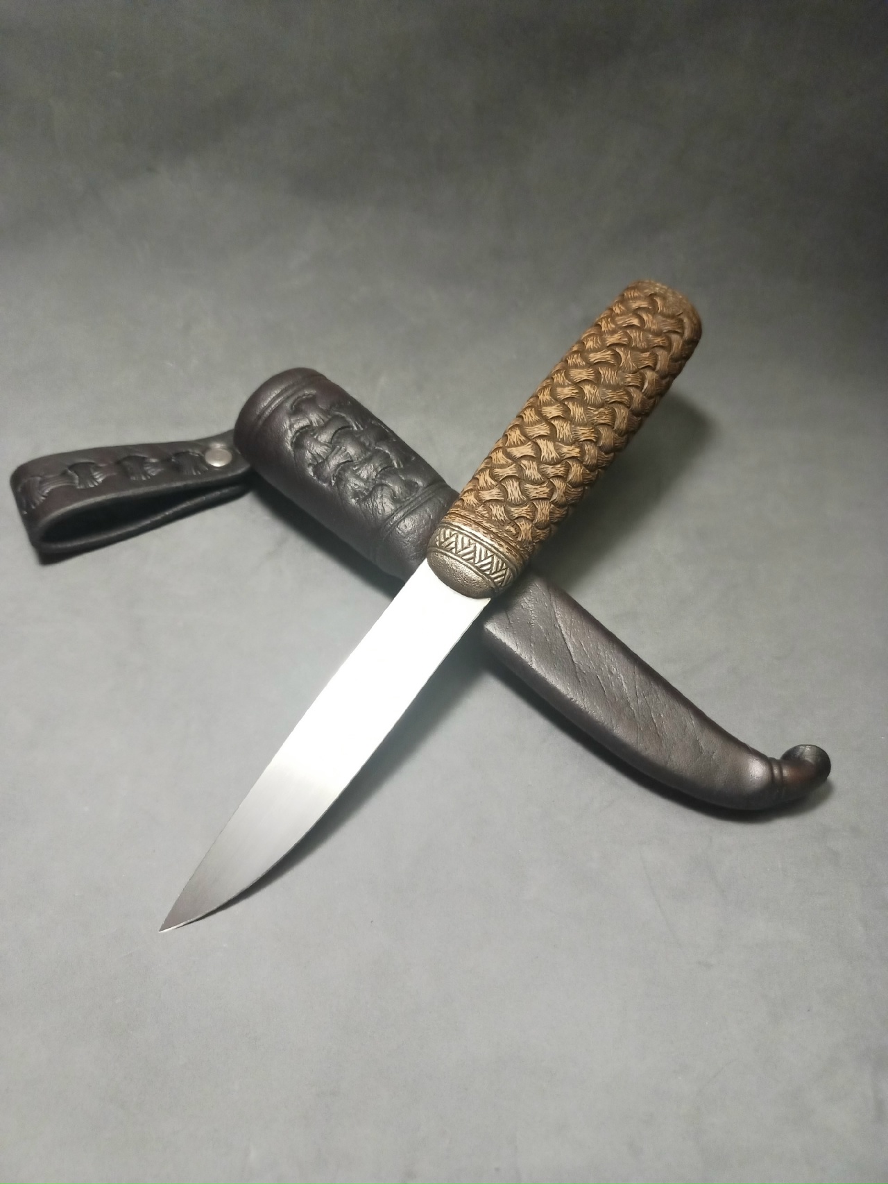

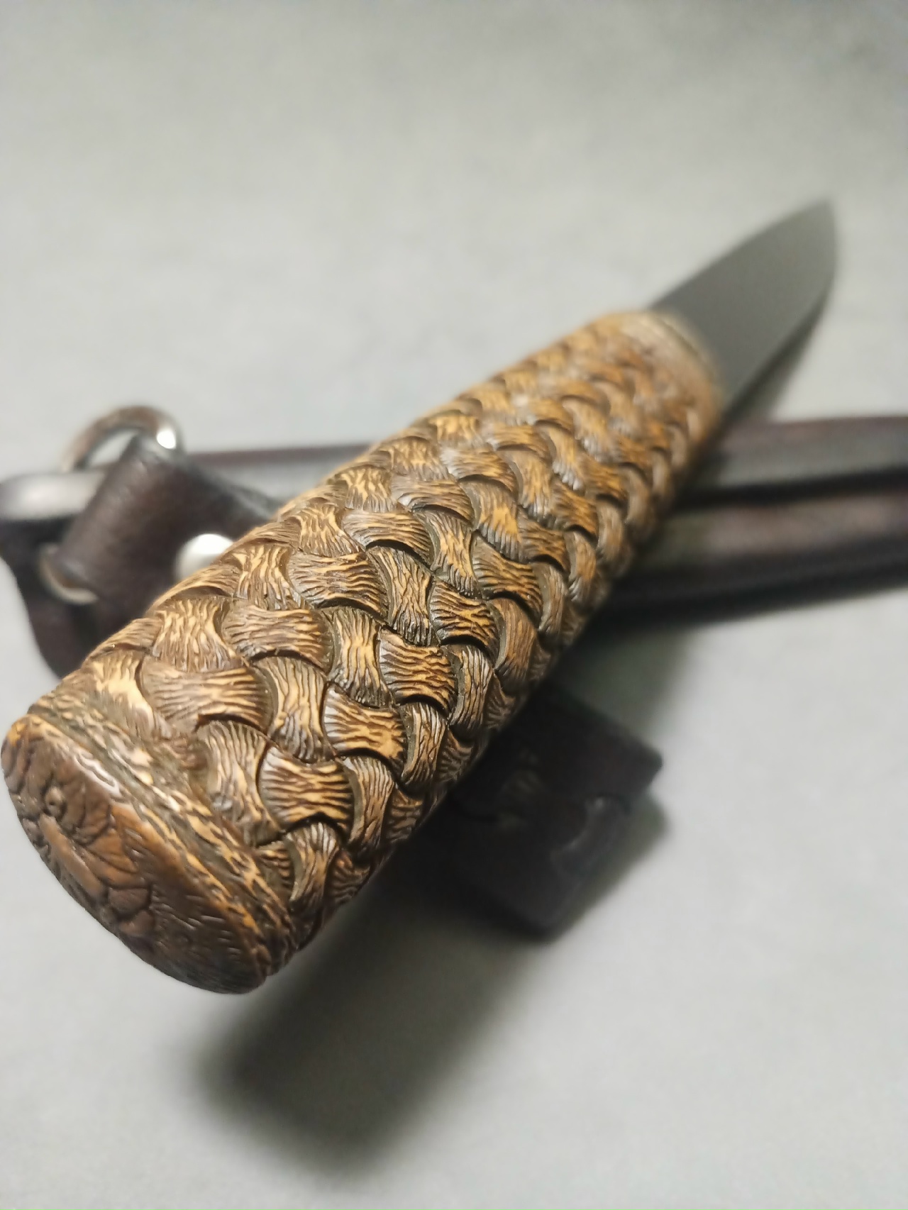

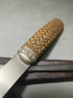

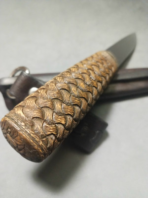

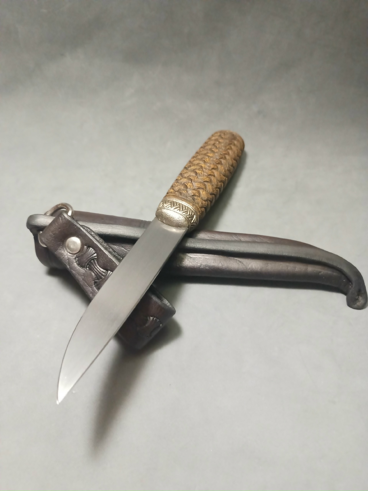

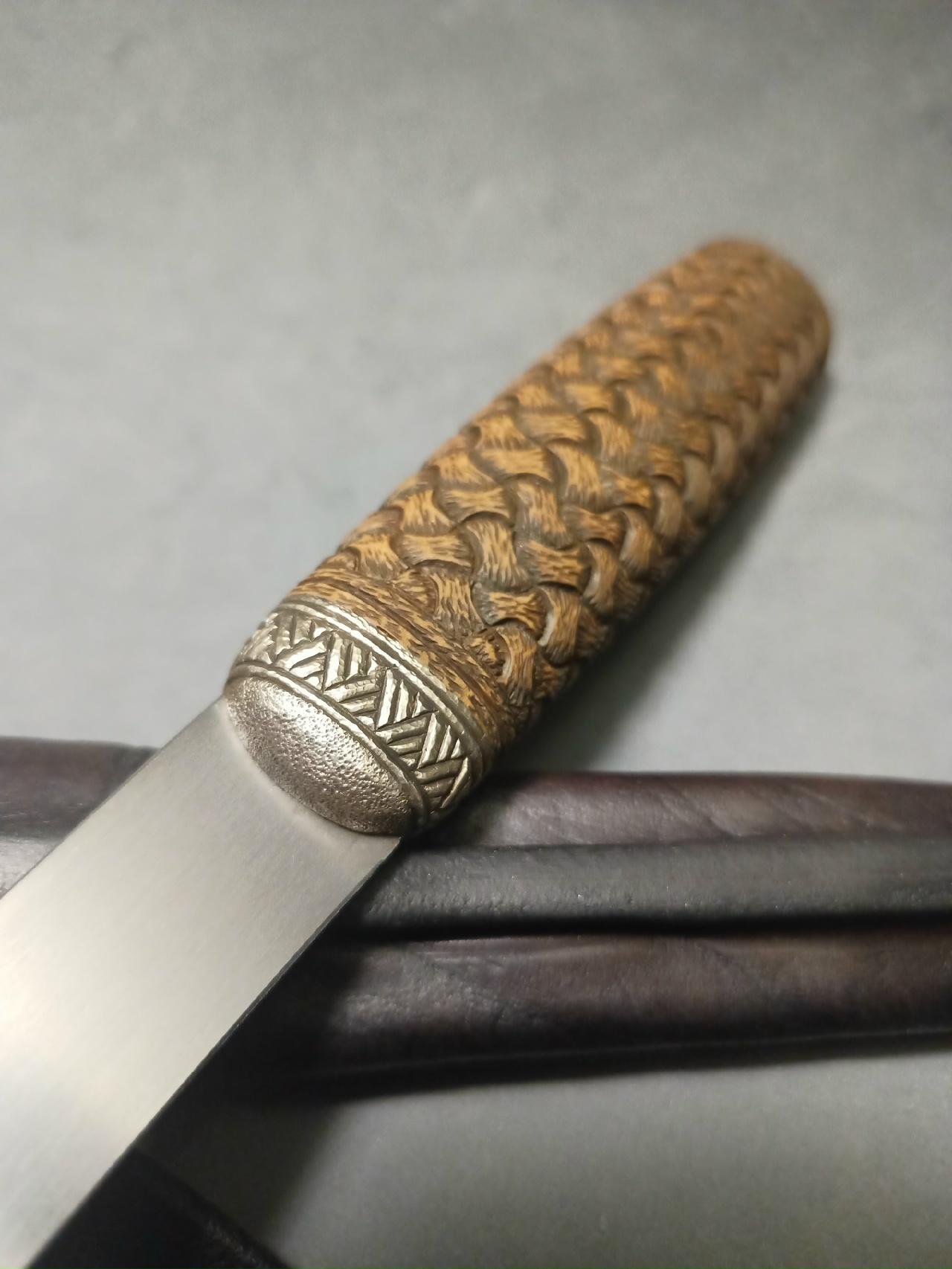

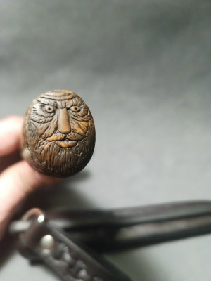

Нож в этностиле , рабочее название "чернобог"
ТТХ.
Клинок -ручная ковка из 25 mm прутка N690 (61-63hrc)
110х21,5х3mm
Рукоять-117mm, оковка мельхиор (гравировка), дерево-самшит (резьба)
Ножны- кожа ростительного дубления, 3,5mm
njBY6JtIf0SSINglYF0CVmacV9-79_I9ZNhGSjep7-gdh6z92fUUKsB6-Iq60pBjpvYqcUrGbxHkj6xTBsYSSHEj.jpg
njBY6JtIf0SSINglYF0CVmacV9-79_I9ZNhGSjep7-gdh6z92fUUKsB6-Iq60pBjpvYqcUrGbxHkj6xTBsYSSHEj.jpg [ 435.64 КБ | Просмотров: 1248 ]
-2gzZafTgQ8pdtc3g7BbvrbVvQhymRGBR_fiYzwvEA85hprBzucoFAS2yp_aiAME2n8iT4LYG_idhu-C7nwxfDio.jpg
-2gzZafTgQ8pdtc3g7BbvrbVvQhymRGBR_fiYzwvEA85hprBzucoFAS2yp_aiAME2n8iT4LYG_idhu-C7nwxfDio.jpg [ 350.75 КБ | Просмотров: 1248 ]
9OIK99IOXqUEikQqAK0HJYbz6qJL6eXzPxBRzCU6ftQ-dQBiM_2olUdalr43vusnncK7Qaq2SPU_4mL356BajVbg.jpg
9OIK99IOXqUEikQqAK0HJYbz6qJL6eXzPxBRzCU6ftQ-dQBiM_2olUdalr43vusnncK7Qaq2SPU_4mL356BajVbg.jpg [ 281.86 КБ | Просмотров: 1248 ]
cXfNSWctssBrDf6KFKW0fIJG9bSd0xohuuJp5WAF_hfaZaOZqlqsSwHlP_JCgLCh1cpSWAGeZ4YXl6ywqZYaT6Xl.jpg
cXfNSWctssBrDf6KFKW0fIJG9bSd0xohuuJp5WAF_hfaZaOZqlqsSwHlP_JCgLCh1cpSWAGeZ4YXl6ywqZYaT6Xl.jpg [ 368.33 КБ | Просмотров: 1248 ]
Ieuil8UyXdAQN-sAa0AHQ4fr7WfOt1yjV8sNxsxyBWKg3CFThOl-4NVaGj_dMYnpzSVRuxfzWoZjCB534uuPpwmN.jpg
Ieuil8UyXdAQN-sAa0AHQ4fr7WfOt1yjV8sNxsxyBWKg3CFThOl-4NVaGj_dMYnpzSVRuxfzWoZjCB534uuPpwmN.jpg [ 278.37 КБ | Просмотров: 1248 ]
KMfFnB2RPqswflzqb-BOtuX74aqP8FTR0YhmYq2bzAB1Jvljb5yFQ4ll5PG3sNYPQRVTkFuHMuv1croywTfSUAV8.jpg
KMfFnB2RPqswflzqb-BOtuX74aqP8FTR0YhmYq2bzAB1Jvljb5yFQ4ll5PG3sNYPQRVTkFuHMuv1croywTfSUAV8.jpg [ 272.67 КБ | Просмотров: 1248 ]
