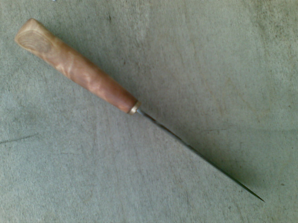

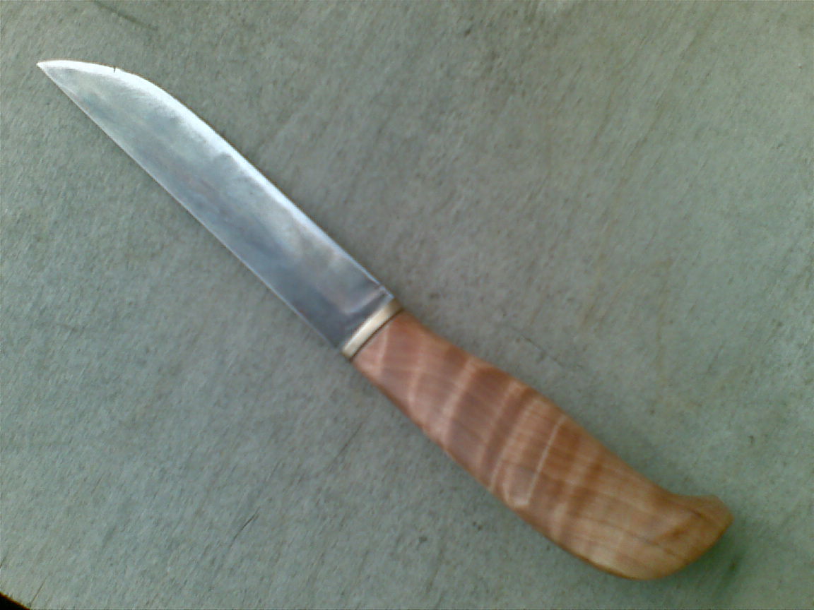

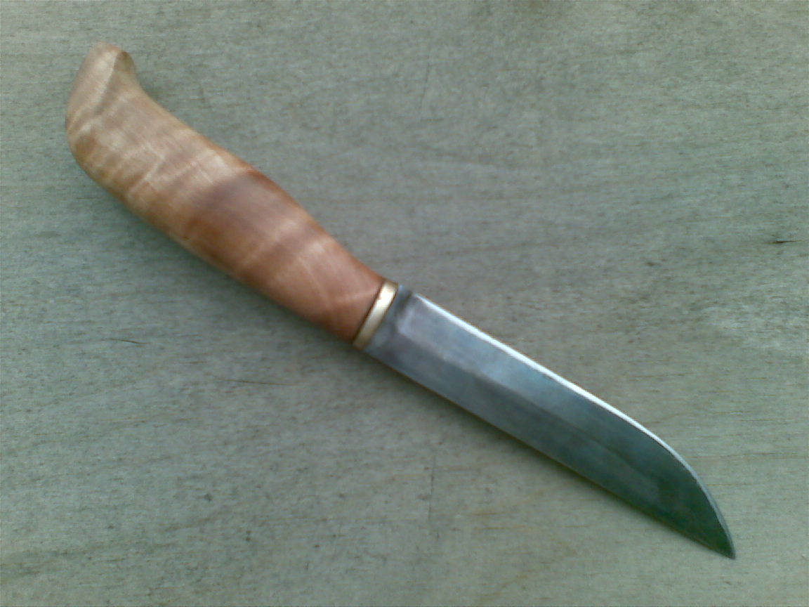

Здраствуйте, разрешите представить первый нож на этом форуме. Вот собрал себе нож для рыбалки туризма, а то мой работяга был подарен хорошему человеку и остался я без помощника, ну и захотелось мне финочку потому как не делал я раньше их. Клин 120*22*3>2 спуски легкая линза, сталь диск для резки бумаги, нож рабочий поэтому не полировал. Рукоять 105*23*35 по грибку, латунь или бронза короче желтый металл.:-) кожа и сувель берёзы. Монтаж всадной на эпоксидку, хвост 65мм. Пропитано всё смесью из пчелиного воска, канифоли и скипидара. Ножны скорей всего будут деревянные тк кожи подходящей нету, да и деревянные для меня проще сделать чем с кожей мучиться, Сразу покаюсь в косяках, не четкая граница спусков получилась тк пришлось стачивать раковину выбитую наждаком изза моей чрезмерной криворукости и спешки, а поднимать спуски выше не стал. И почемуто стык больстера с деревом получился не ровным хотя всё было подогнано как надо. Ну это то что я вижу по работе,по форме ножа здесь есть более компетентные люди так что ругайте.зы сори за фото, фотограф из меня хреновый и снимал телефоном.

Рукоять красивая!
С клинком работать и работать :lol: на финке грани спусков должны быть четкие.

Ага, приятный ножик. Классическая рукоятка, хорошо сделана. Про клинок Димон в точку сказал. :)

Илья, если это первая финка, собранная Вами от начала и до конца, то на мой взгляд - очень хорошо. Клинок, с учетом вышесказанных замечаний, можно доработать. В целом, мне понравился. Малацца! :)

Спасибо за отзывы. Клин перетачивать не буду, пусть такой останется, а на следующем исправлюсь.
