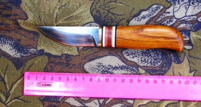

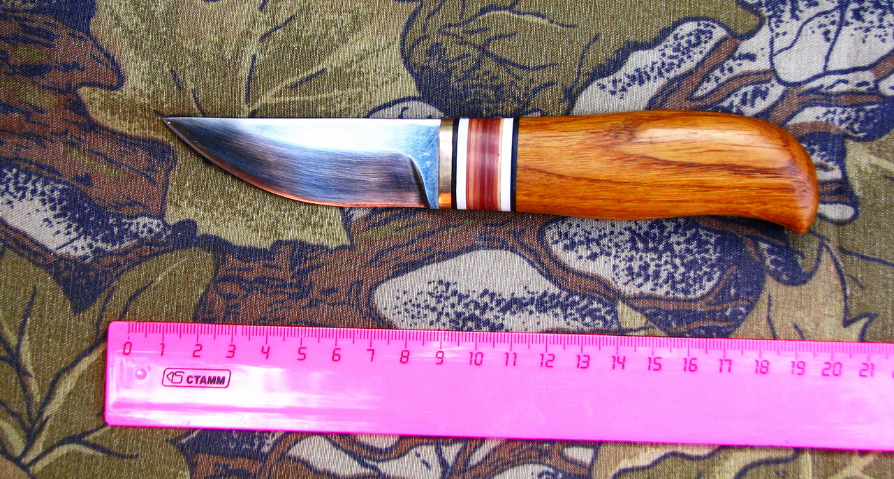

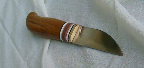

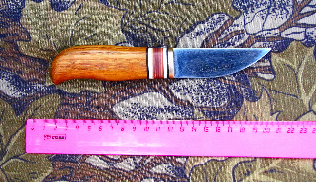

Еще один рабочий ножик. Р6М5, кожа, пластмасса, латунь, дуб. Пропитка олифой на основе льняного масла. Односторонняя заточка.
IMG_6103_f.jpg [ 571.28 КБ | Просмотров: 16250 ]
IMG_6106_f.jpg [ 635.8 КБ | Просмотров: 16239 ]
 Заголовок сообщения: Re: Труженик
СообщениеДобавлено: Сб апр 18, 2009 2:22
Аккуратно получилось.
Вот только спуск как-то под левшу имхо.
СообщениеДобавлено: Сб апр 18, 2009 2:24
А почему односторонняя??? :shock:
СообщениеДобавлено: Сб апр 18, 2009 2:40
Делал и справа и слева. Субъективно - справа удобнее. Но узнал об этом только сделав этот нож(тут слева)Билли Бонс
Проще со шлифовкой. Гриндера нет, вручную, в основном. Поэтому и царапин тьма.
СообщениеДобавлено: Сб апр 18, 2009 5:51
Односторонняя заточка рез сильно уводит в сторону.Хорошо только для строгания рыбы.....вроде бы.....
СообщениеДобавлено: Сб апр 18, 2009 9:10
Да вроде не особо-то и уводит. Но что-то такое присутствует. Поработаю - расскажу, если интересно.

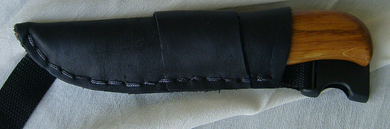

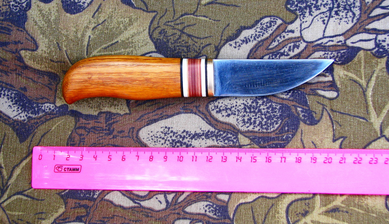

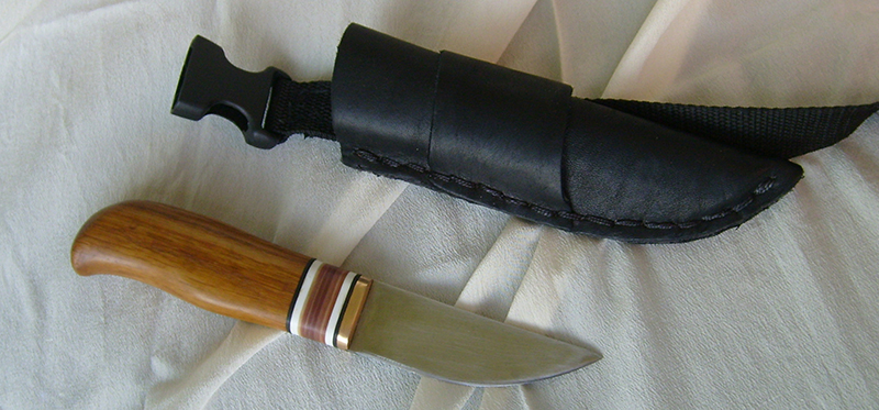

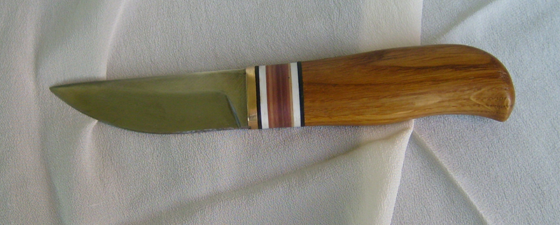

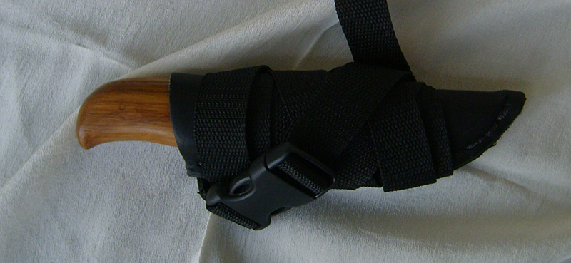

Ножны для горизонтального ношения и еще фото.
S7005787.JPG [ 285.53 КБ | Просмотров: 16038 ]
S7005788.JPG [ 310.17 КБ | Просмотров: 16038 ]
S7005794.JPG [ 182.88 КБ | Просмотров: 16037 ]
СообщениеДобавлено: Вт апр 28, 2009 1:21
S7005796.JPG [ 284.41 КБ | Просмотров: 16037 ]
S7005790.JPG [ 228.63 КБ | Просмотров: 16037 ]
СообщениеДобавлено: Вт апр 28, 2009 1:29
Фастекс на подвесе - оригинально.
СообщениеДобавлено: Вт апр 28, 2009 1:33
Фастекс на ремне :D :D :D А ремень для наглядности. Вправо-влево рукоятью носить можно.
СообщениеДобавлено: Вт апр 28, 2009 1:42
Ага, теперь понятно.
