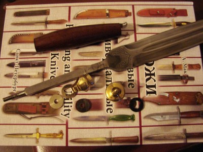

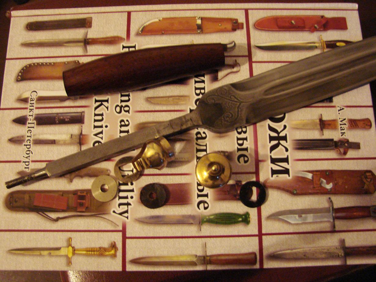

У "Булат Кирпичева"хвост не понравился.На длинномерах предпочитаю полноценные хвосты:
Изображение 158.jpg [ 197.3 КБ | Просмотров: 22151 ]
Изображение 159.jpg [ 181.21 КБ | Просмотров: 22147 ]

Как бы да, но кинжал все-равно будет полочным, так какая разница....

Ага, заметили... Дмитрий, тут ведь несколько моментов. Раскрою, тэсэзэть, несколько секретов из творческой мастерской. Первый: вот был кусок булатной проковки определенной длины, ширины и толщины. Очень большой по булатным нормам, его пришлось очень долго ждать. И была определенная идея - сделать памятный кинжал в празднованию 9-го мая. Был куплен в Финляндии на ганзшоу охолощенный немецкий патрон от авиационной пушки, у которого на попке выбита дата 1942 год, из него извлечена пуля, и из гильзы будет сделана рукоять, как это было принято в войну. Была сконструирована специальная гарда с выточенной насадкой для насаживания на нее суженной части гильзы, ее можно видеть на снимке. Если бы я из имеющегося куска булата вырезал полноценный хвост, то при определенных габаритах куска получился бы такой короткий, широкий и толстый кенжик, который имел бы здоровенную рукоять из гильзы, что было бы совершенно непропорционально. Поэтому я принял решение исходить из правильных пропорций клинка, а хвост доточать. Второе: а что значит длинный и короткий цельный хвост? Где та грань, которую можно принять, чтобы не потерять прочность? Скажу - принято считать в конструировании ножей, что длина хвоста в 70 мм у больших ножей достаточна для прочности грамотной конструкции. Все, что дальше - исключительно для крепежа навершия. Конечно, необходимо сделать такой черен, чтобы первые 70 мм не болтались в нем, как гавно в проруби, а это уже дело техники. Например, т.н. ножи выживания имеют хвост от 30 до 40 мм, а размеры при этом до 300 мм клинка. Если посадка хвоста сделана грамотно, как, например, во "вьетнамском" ноже Хакмана, то никаких проблем с прочностью нет, скорее клинок сломается пополам, чем вывалится из рукояти. Поэтому, конструируя этот кинжал, я заложил 70 мм цельного хвоста, а остальное приварил. Может быть кажется, что цельная часть маленькая? Так просто кинжал здоровенный. А сажать хвост я буду в гильзу на современном эпоксикомпаунде с добавлением каучука для ударной прочности, называется Эпокси-Титан, которым заполню гильзу целиком. Первые 15 мм хвоста абсолютно жестко сидят в гарде специальной конструкции, намертво связанной с гильзой, а остальной хвост будет держать эпоксидка из серии жидкий металл, которыми самолеты клеят, что обеспечит монолит конструкции, вроде как хвост залит дюралем. А потом готовый раритет - на полку. Отмазался?
А по поводу кто там кто, так в изготовлении ножиков мы все равны, я не признаю авторитетов, чего и вам советую, и легко отношусь к критике. Есть талантливые люди, типа Лени Архангельского, но их талант исключительно в области ковки дамасков и литья булатов, я вообще чужой на этом празднике жизни, а всю слесарку, включая обдирку клинков, все равно и у них делают мастеровые люди, простые ремесленники, набившие руку до оскомины, вот мы как раз среди них. Поэтому, когда я вижу простой ножик из обычной стали с пластинчатым монтажом, про который мне с придыханием говорят, что его сделал САМ ВЕЛИКИЙ МАСТЕР из АМЕРИКИ, имя которого надо произносить шепотом и вставая, ВЕЛИКИЙ ГУРУ ножестроения, мне хочется плакать и смеяться. Или еще модно говорить, что закалил клинок САМ ВЕЛИКИЙ МАСТЕР КАЛКИ, которому надо заготовку отсылать с фельдегерской почтой. Только тот, кто сам никогда не калил или не присутствовал сотни раз при этой процедуре, может так низкопоклонствовать. Современные муфельные печи с автоматикой, которые есть на любом крупном заводе, ванны с азотом и пр. позволяют этот процесс сделать доступным для практикантов, просто по инструкции. Десять испорченных клинков и процесс пошел. Собственно и все секреты. Остальное зависит от таланта, который нужен почти исключительно для дизайна ножей, а это или дал бог, или нет, а чего хвастать тем, что не заработал сам, а получил со спермой?

Это ж сколько клин - сантиметров 50-55? Да это тогда небольшой меч, а не кинжал....

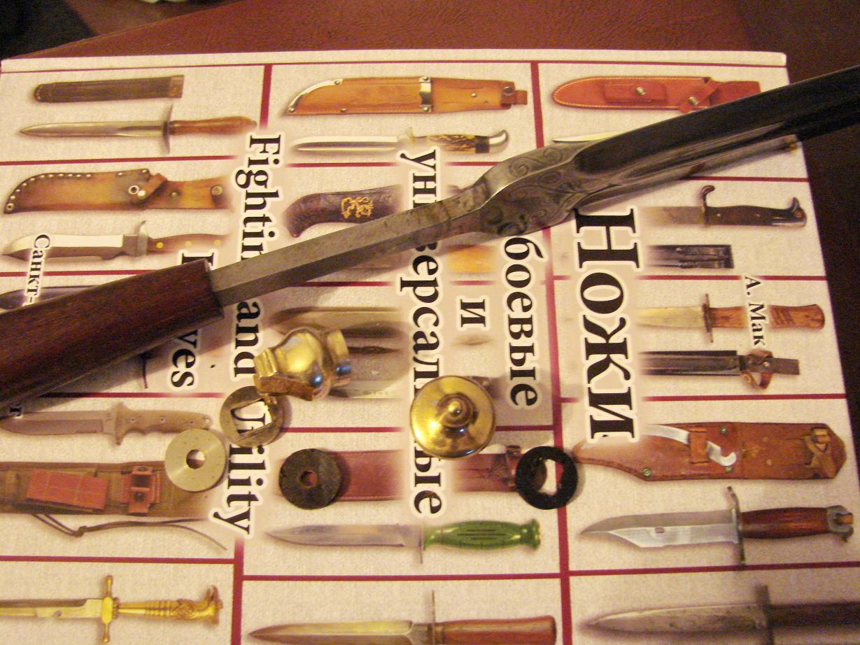

Вот в таком виде я получил от Архангельского дамасскую проковку. Важно, чтобы были сформированы ковкой спуски и предмет был термообработан. В данном случае имеем зонную закалку для увеличения прочности клинка. Потом убираем лишнее и всо.
Финиш на предыдущей стр.

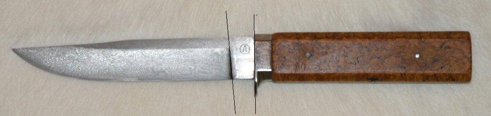

Сугубо по делу...МАК,у вас линии сопряжения клинка и рукояти "Гуляют" часто.Это не считается ошибкой,но при таких формах рукояти (прямых) идет в минус общему дизайну.
Пример№1
Общее впечатление:Клинок задран вверх.
Пример№2
Клинок опущен вниз.Причем не плавно,а "излом" в р-не больстера.Если бы рукоять какое-то время продолжала линию обуха,а потом бы плавно изгибалась вниз-вид бы был гармоничнее (Или обух строго параллелен спинке рукояти).
"Изломы" в р-не больстера плохо влияют на общий дизайн.Это всего лишь мое мнение
И вопрос еще...Нож очень долго был в работе или это качество изготовления?

Билли Бонс тут я с вами не согласен.У дамаского если на собранном ноже повести линию от кончика ножа через среднию заклепку то все в норме.У булатного линия проведенная через две заклепки выйдет на острие.Дизайн первого- на любителя,у второго не понравилось что больстер не поралелен спускам.

Большой - реплика ножа Боуи 19-го века, как там было, так и сделано, вечером покажу скан фотки оригинала. В булатном обух занижен сознательно, я предпочитаю, чтобы рабочие ножи имели такую форму, резать удобнее. А нож в работе, я пользуюсь булатными ножами, очень режучие. А что там не параллельно, Дмитрий, не понял? Вот еще несколько рабочих из булата Кирпичева, обращаю внимание - везде обух приспущенный.

Тупье-спуски-больстер.

Вот это:
не получается прилепить фотку :oops: буду тренироваться :lol:Во получилось :P
cbd2a63566a6[1].jpg [ 30.94 КБ | Просмотров: 21976 ]

А, в этом смысле ... а должно быть параллельно? Сколько нового я узнал в этой ветке, Билли научил, что кончик надо держать ровно, дед Димон, что спускать надо параллельно больстеру. А мужики-то и не знали ... предлагаю назвать последний рецепт "выборгским золотым сечением", а ножи, ему не соответствующие ( примерно 90% ножей), запрещать к использованию.
Я исповедую только одно правило в дизайне слепо: нет никаких правил.

Откуда такой вывод??Я говорил что если общая осевая линия "Ломаная" именно в р-не больстера-это негативно сказывается на дизайне (Лично на мой вкус).Тем более это бросается в глаза когда спинки линии рукояти и обуха клинка прямые.При этом я сказал что "Официально" это не считается косяком как,например,отклонение по горизонтальной оси.
Кстати,вы так и не ответили,это кач. работы (рукояти прямоугольной) такое или нож оч. долго в использовании был?

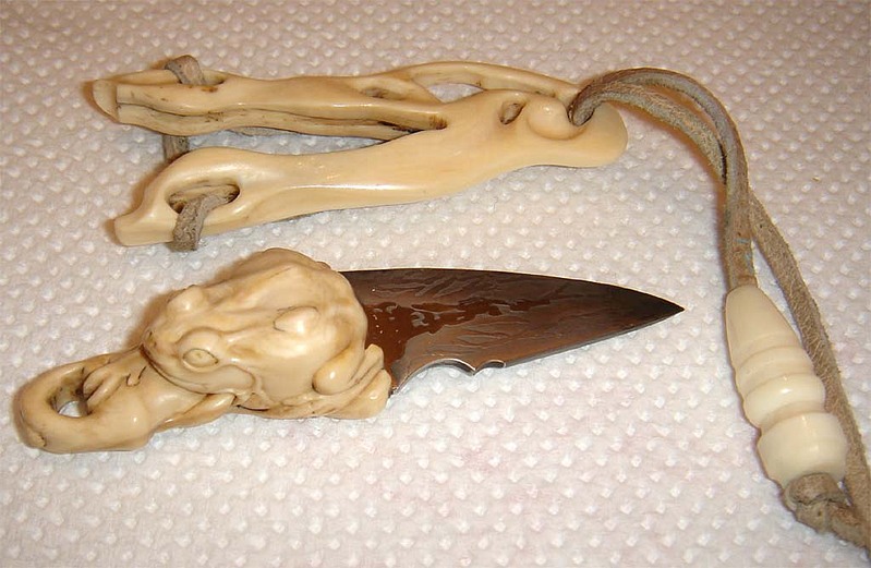

Лягушачий понравился - замечательная резьба... мак, расскажите о интсрументах, которые используются....
И еще можно фотки лягушки сверху?
п.с. Нож напомнил еще одного лягушачего....
лягушка.jpg [ 110.98 КБ | Просмотров: 21973 ]
