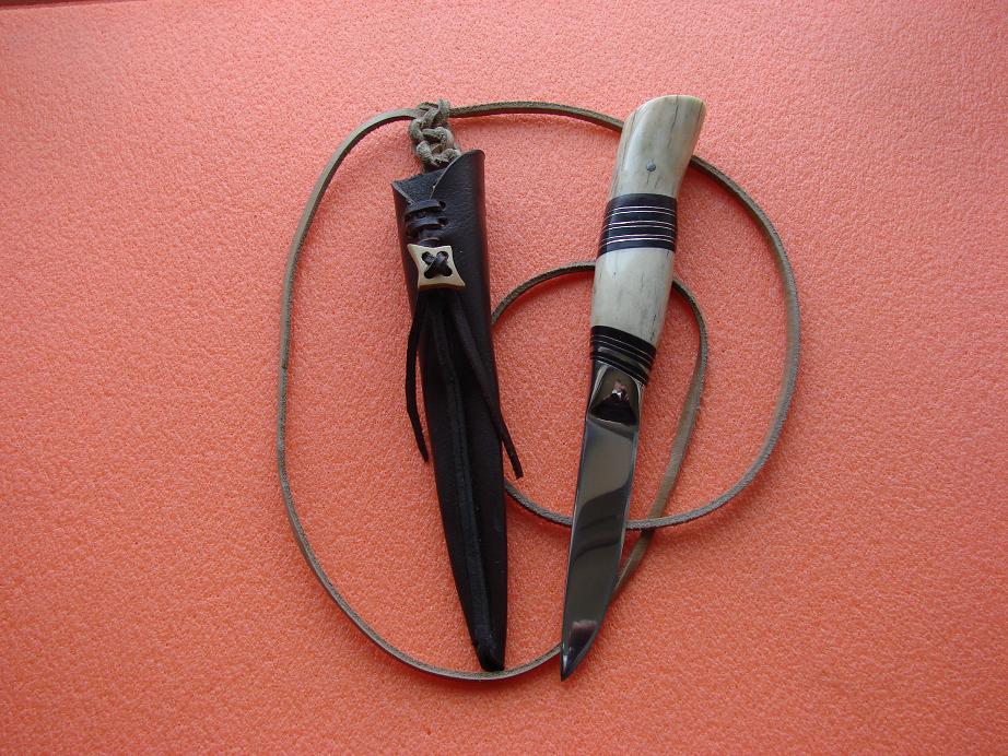

Нет,я против отверстия для темляка ничего не имею,как и против самого темляка если отверстие расположено в рукояти и не мешает пользованию как тут:
Я имел в виду такой вариант когда на торце навершия находится крепление как тут:

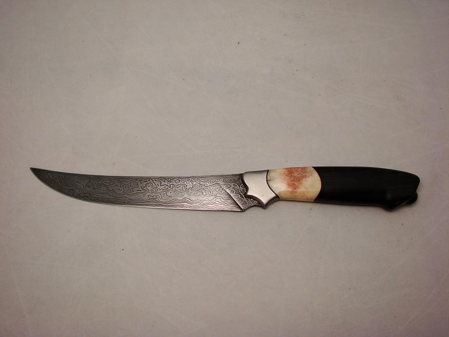

И никогда не куплю себе нож с угловатым навершием.Примеры:
Зачем эти понты?Ведь иногда приходиться в навершие упираться ладонью (Для протыкания плотных материалов).Я пару раз срезал эти углы на гриндере и нож становился намного удобнее.
А делают и по-людски как например:
Тоесть человек,который проектировал этот нож думал о пользователе а не о моде и "Оригинальности".В кавычках потому что навершия угловатые давно уже не новость.

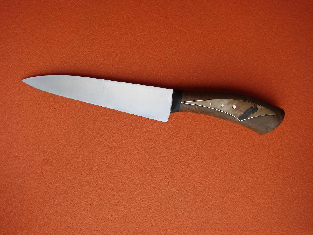

Почему-то не видны картинки. :(
А что касаемо рукояти, то достаточно порезать 2-3 кило примороженного мяса и станет понятно, какая форма рукояти предпочтительнее, с углами, али без. Ну и, конечно, цели для которых нож делается. Разово использовать, или для постоянной работы. Вот рукоятки рабочих ножей:

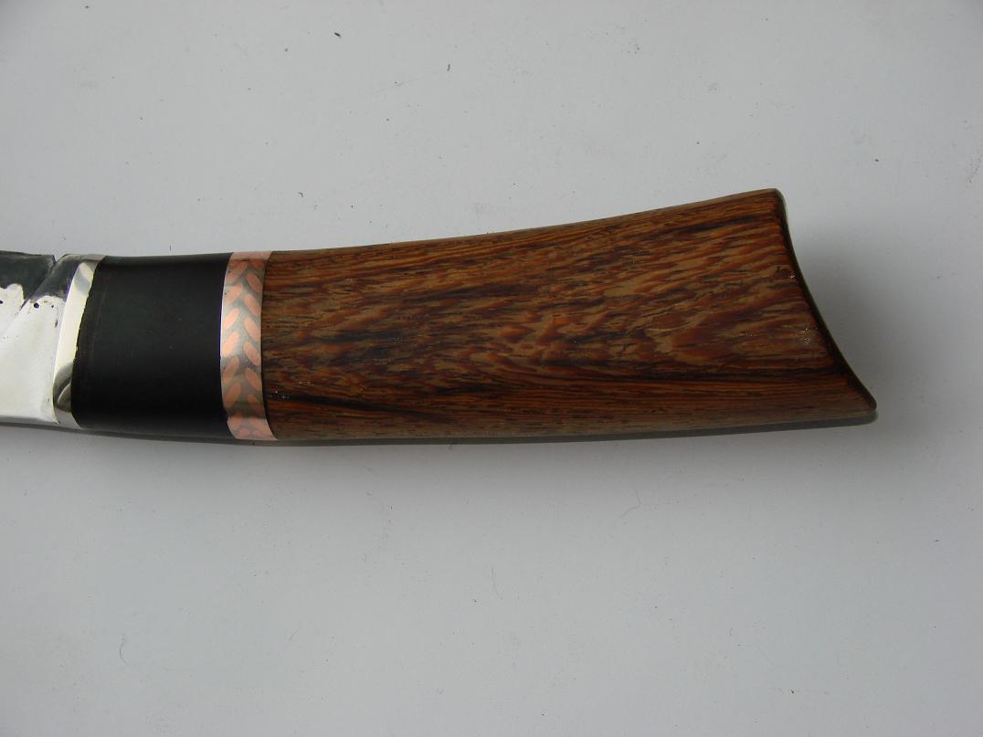

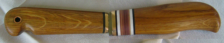

СообщениеДобавлено: Сб июн 20, 2009 23:42
Вот пример ножей с угловатыми окончаниями рукоятей и удобных для работы
