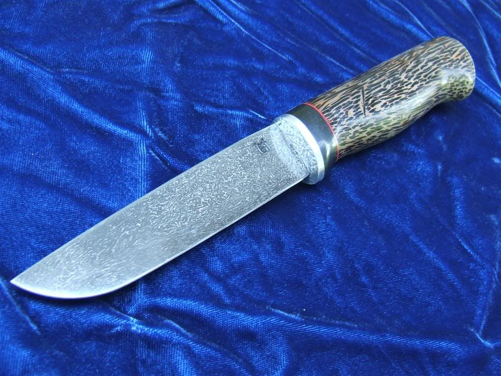

.....и не только красиво,но еще и очень прочно.Структура плотная,вес немного выше среднего.Рисунок очень нестандартный.Единственный минусик,которого нет если об этом помнить: После обработки-сразу же пропитывать не медля ни полчаса.Очень быстро все впитывает,но также и отдает (Влагу).Если сразу не пропитать-могут появиться трещинки.Нормально пропитаная-абсолютно устойчива к влаге (естественно)

На фотке шикарно. А крутил я брусок из нее, показалось невзрачной. Отполировать надо было бы, что-ли... Олег, еще сказали, что она занозистая зело. Что, правда?

Я её (пальму эту) полгода осваивал.То треснет (потом причину понял),то лохматится (занозистость).И бруски пиленые действительно вид имеют грязненький какой-то и блеклый.Но возвращался снова и снова потому что уж очень рисунок нравился.Постепенно понял.Если СРАЗУ пропитывать и не оставлять прямых углов (срезов) тогда ничего этого не будет.А после полировки-вообще какой-то чудной пластик напоминает.Вобщем освоил-теперь не нарадуюсь-очень благодарная деревяха если с подходом к ней...Она бывает более плотная,как тут
Бывает менее.Когда она небольшой плотности-имеет интересный эффект.Плотность светло-коричневых мест меньше черных включений.Чем она светлее-тем плотность светло-коричневых мест меньше.Плотность черных включений остается неизменный (где-то на уровне черного дерева).Так вот если полировать пальму с маленькой плотностью-черные включения начинают ощутимо выступать и получается интересное рифление.

Супер деревяшечка. В руках бы подержать (люблю с деревом работать). :wink:
И клин симпотишный

Ну вобщем-то да,трава,только величиной с дерево))Потому и рисунок такой.Усадку любое дерево дает если не пропитывать.Даже чёрное.Да....если пропитывать тоже менше,но дает.

Нож красивый очень.

И ножик - гут, и деревяха интересная!!!

Рисунок травки обалденный... и вообще нож классный. Тоже захотелось поработать с такой травкой, но кроме камыша :lol: у нас ни чего нет..

Интересная деревяха , на этом ноже больше понравилась, чем на прошлом (тот что постом ниже). Больстер - хитрый дюралевый сплав???

Пальма напоминает мраморное мясо... Вкусьненькая рукоять получилась. :D А клинок булатный? Обалденное сочетание рисунков клинок-рукоять. Очень красивый нож!
Да,он и есть.
 Заголовок сообщения: Re: Чёрная пальма....красиво!
СообщениеДобавлено: Чт май 14, 2009 16:53
Нож класс! Билли а каков размерчик ? Клин сантиметров 16-18 ?
Не,125мм.,рукоять 115.
