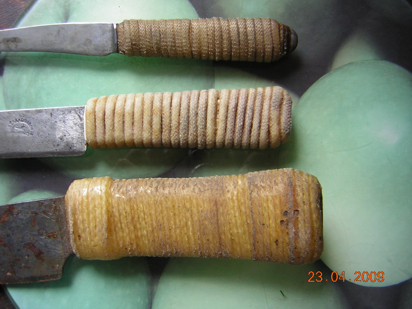

В разное время нашел в деревне 3 выброшенных ножа. 2 были без рукоятей. Недолго думая, взял эпоксидку и верёвки. На кухне 10 лет уже служат, ручки - "неубиваемые".
Ну, может, кому пригодится...

Микарта :D
 Заголовок сообщения: Re: Шнур
СообщениеДобавлено: Пт апр 24, 2009 18:15
Да ну, ступенька "ручка-обух" слишком большая. :lol:

Максим писал(а):
верёвки
Макс, веревки - это моя любимая тема :D Особенно летом, за Волгой, в лагере. Каждый год реанимирую разные ножи веревкой. Только эпоксидки нет под рукой. Зато есть хитрый способ прятания в замок конца верёвочки. Впрочем, ты его знаешь, наверное, судя по фоткам :wink:

Максим
СообщениеДобавлено: Пт апр 24, 2009 23:17
Максим писал(а):
верёвки
Конечно, знаю - морские узлы иногда нервы успокаивают. Но здесь это непринципиально, а иногда и вредно: если шнур толстый, то может выпирать в неподходящем месте, но как временный вариант - супер! Ну, да ты лучше меня знаешь. А приимущества такого способа, ИМХО, таковы: подойдет любой материал, который пропитывается и наматывается, форму рукояти можно практически сформировать в процессе намотки, обработка рукояти после высыхания не представляет никаких сложностей - режется, точится, шлифуется, при этом не колется, не набухает, не скользит и т.д. В общем, практично. (Мне именно это важно)
Максим
СообщениеДобавлено: Пт апр 24, 2009 23:23
Если б мне была важна эстетика, я б исправил как угодно рукоять хоть ножом, хоть напильником. Мне ничто не мешает этим ножом разрубить несколько раз в год кости или мороженое мясо- куру. Я просто способом изготовления поделился.
СообщениеДобавлено: Пт апр 24, 2009 23:33
Отличный способ! Мне один охотник рассказывал, что эвенки на хвостовик иногда бересту наматывают, склеивая рыбьим клеем. Так что можно не только верёвку применять.

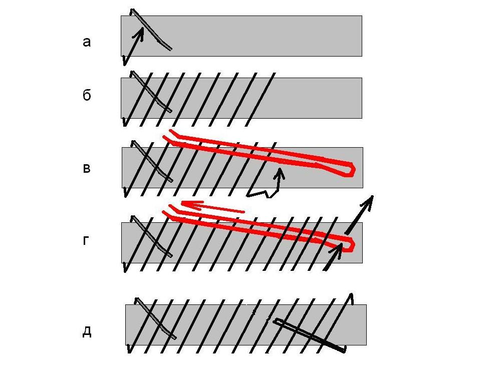

Точно таким макаром делали обмотку ручек ВЦСПСовских ледорубов. Действительно неубиваемое сочетание эпоксидки и шнура. Кстати и для крепления заводных колец на спининг применяется тот же принцип - нитка - эпоксидка.
Попробуй опиши, называется :oops: :
а - закладываем конец нити(шнура) на основу
б- производим намотку
в-за несколько витков до окончания намотки прикладываем длинную проволочную петлю
г-заканчиваем намотку уже поверх петли и, закончив, обрезаем нить(шнур), и просовываем в проволочную петлю.
д-Петлю вытягиваем, заправляя конец нити(шнура) под намотку.
Если намотка нити можно вместо проволочной петли использовать нитяную.
СообщениеДобавлено: Сб апр 25, 2009 12:34
Да вроде всё ещё проще. Первый конец шнура закладывается уже с петлёй, выходящей на дальнюю сторону. Второй конец после обмотки продеваем в эту петлю и затягиваем под обмотку :wink:
Cesare
СообщениеДобавлено: Сб апр 25, 2009 15:21
В отличие от темляка затягивается шнур неохотно, а иногда с огромным усилием. Что-то у меня не получалось рукоятку аккуратно сделать. Возможно излишне плотно наматываю шнур. Надо будет попробовать способ с проволокой, который описал fedor
СообщениеДобавлено: Сб апр 25, 2009 18:35
Дима и Фёдор, оба способа правильные. В прошлом году, в летнем лагере, я таким способом страстил лопнувшее топорище, предварительно смазав ПВА две лопнувшие половинки. Невероятно, но топор проработал до конца лета на рубке дров без проблем.
СообщениеДобавлено: Сб апр 25, 2009 20:32
Вот так, примерно этот узел выглядит-
Примерно - да. Общий принцип, так сказать. Фишка в том, что чем тоньше веревка, чем плотнее, длинее и высокоусиленнее (во загнул! :mrgreen: ) обмотка, тем труднее протягивать (прятать) конец веревки. Я пробовал пассатижами протащить - оборвал нах капроновый шнур :shock: Потом уже сделал вывод, что перед операцией надо применять лубриканты (опять борщ в понятиях 8) )
Максим
СообщениеДобавлено: Сб апр 25, 2009 21:25
Абсолютно верно! А про ПВА - Валера молодчик, что упомянул. Я когда лук делал из двух половинок, то мочил верёвку в ПВА, а потом наматывал. Протягивается петля легче, прячущийся кончик плющится и его практически не видно под обмоткой, после высыхания - мёртвое соединение.
