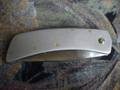

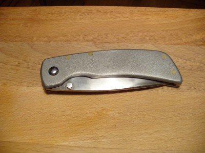

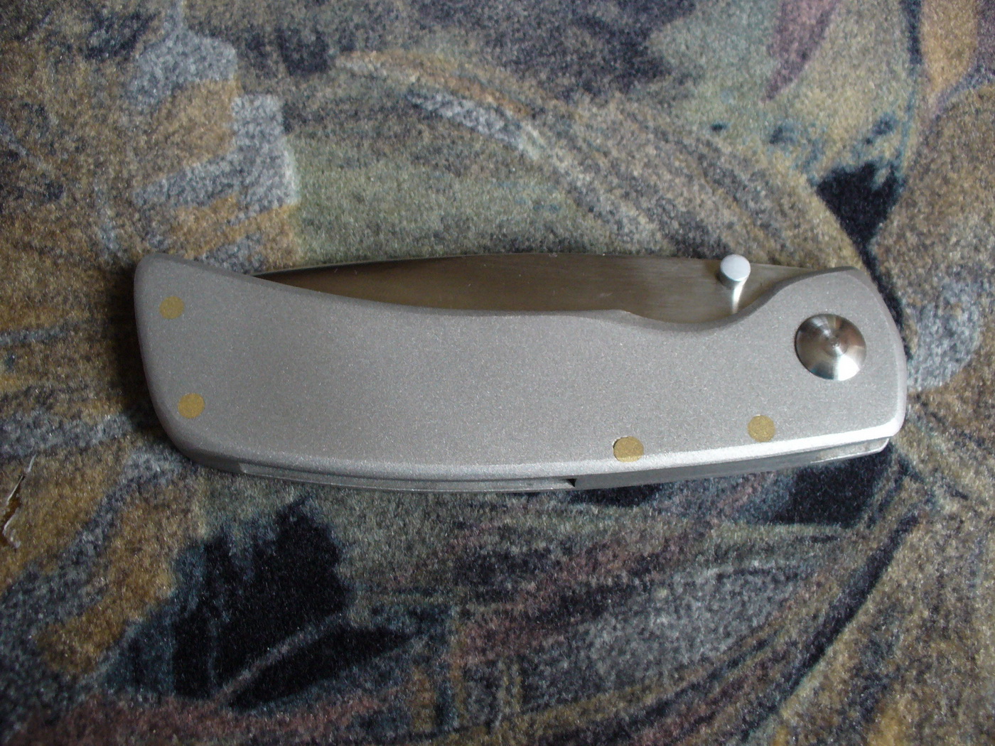

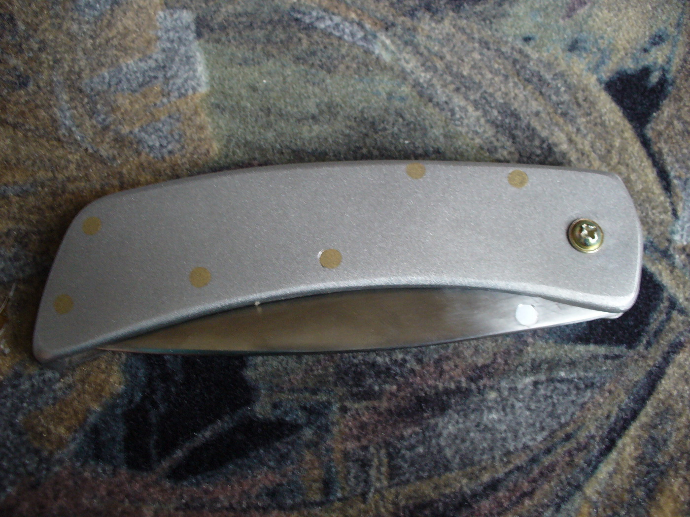

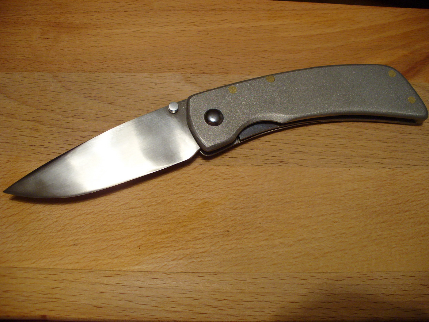

Сегодня наконец то закончил свой первый складной нож.
Клинок: клапан 40х9с2м.
длинна клинка:95 мм.
наиб.ширина:31 мм.
толщ.обуха:3 мм.
полная длинна: 230 мм.
в сложенном состоянии: 130 мм.
вес: не знаю, не где померять (пока)
рукоятка из нержовейки (отпескоструенна)
линейный замок из кузнечной линейки ( другой пружинистой стали просто не нашол)
второпластовые шайбы.
Не судите строго, это ведь первый мой опыт в изготовлении складных ножей.

Для первого здорово :) заметно что очень аккуратно сделано, и много труда вложено..
 Заголовок сообщения: Re: Мой первый складень.
СообщениеДобавлено: Чт апр 02, 2009 23:53
Для первого раза вообще озверительно! Единственное, здоровенная гайка на правой стороне ну совсем не в кассу. :)
порсто нет у меня знакомого токаря чтоб вытачить ось. Вот и пришлось её сделать из болта ( пока) Потом чёнить придумаю, поаккуратней.

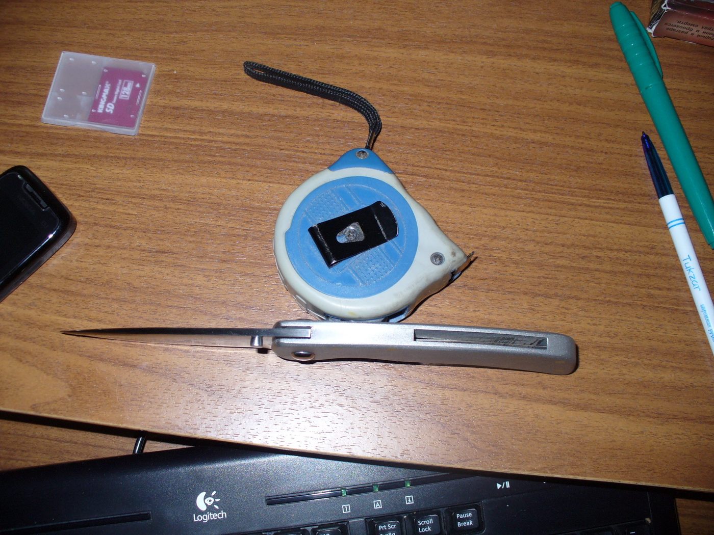

А фото с обуха можно? (в раскрытом виде)
СообщениеДобавлено: Пт апр 03, 2009 0:17
Щас будет.

вот...
P1050403.jpg [ 595.27 КБ | Просмотров: 19490 ]

СообщениеДобавлено: Пт апр 03, 2009 2:18
Шикарная вещь. Осевой винт (сама гайка) только на правой стороне (третья фота) некрасив, слева все очень пропорционально и гармонично.
Я же писал что нет токаря. Потом сделаю как надо...

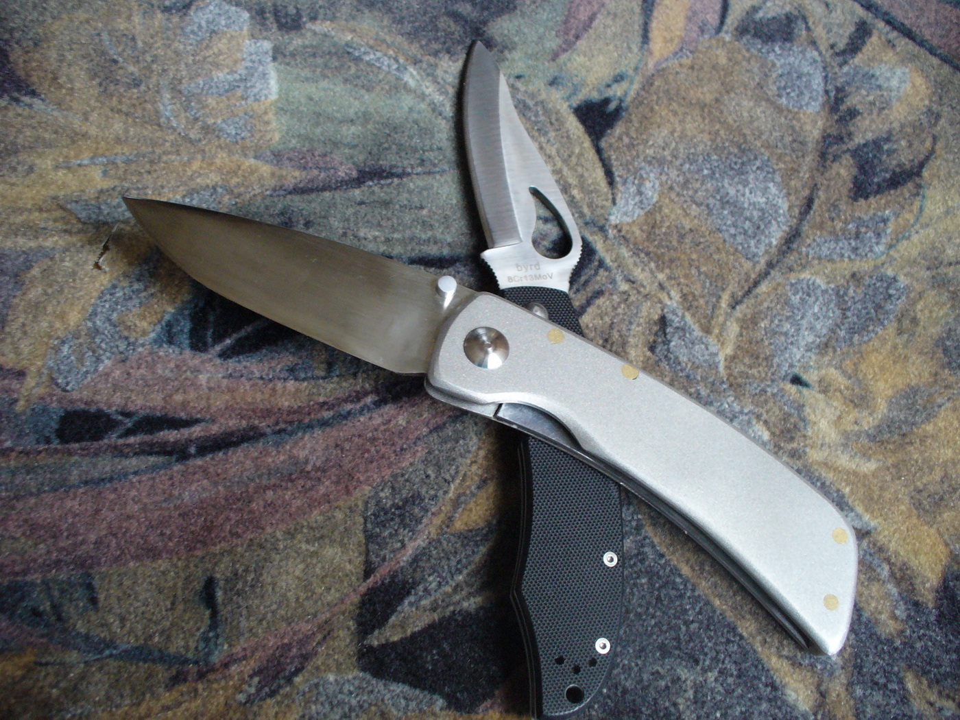

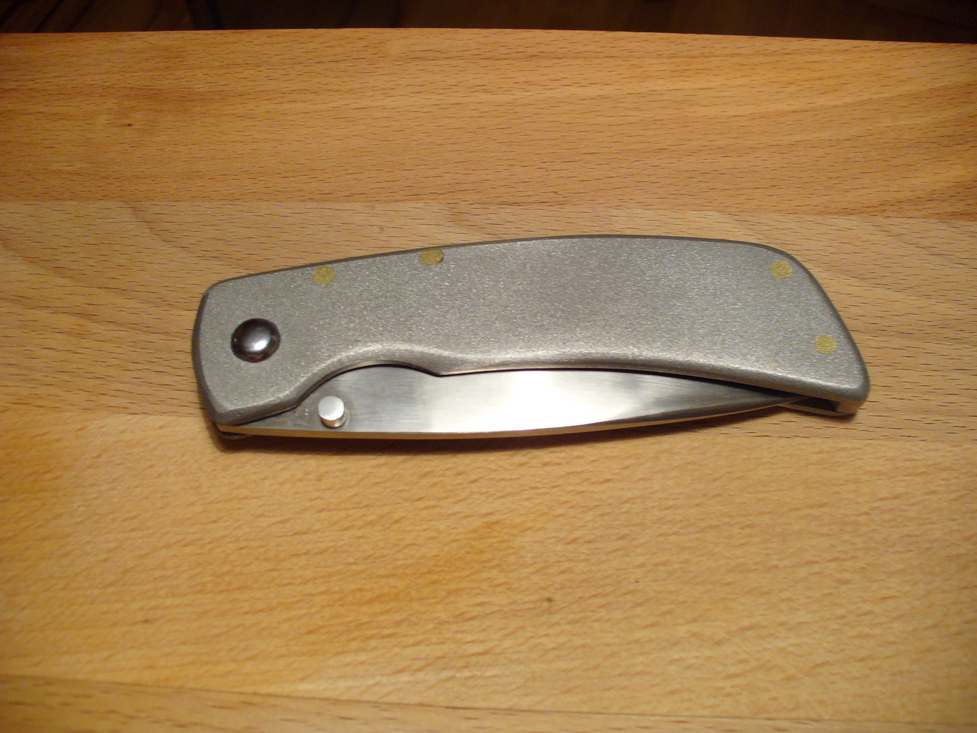

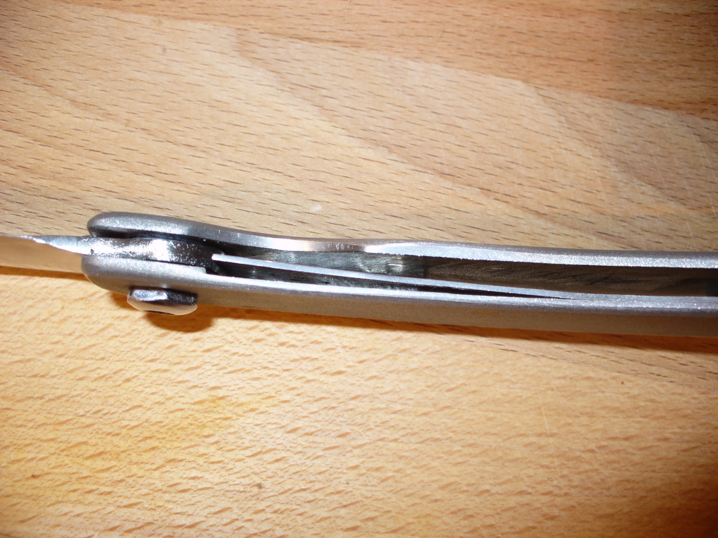

Принесли ось ( аж 4 штуки) поставил теперь поаккуратней смотрится. Осталось только болтик выточить. Пока поставил какоито от компа.
P1050408.jpg [ 624.31 КБ | Просмотров: 19184 ]
P1050409.jpg [ 514.72 КБ | Просмотров: 19186 ]
P1050411.jpg [ 630.58 КБ | Просмотров: 19187 ]
