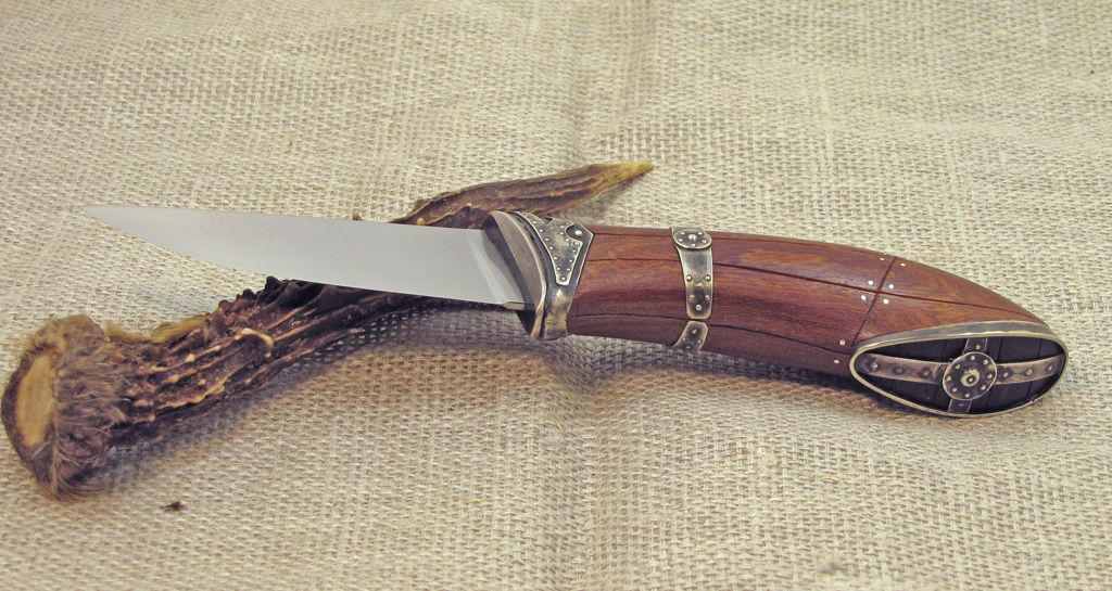

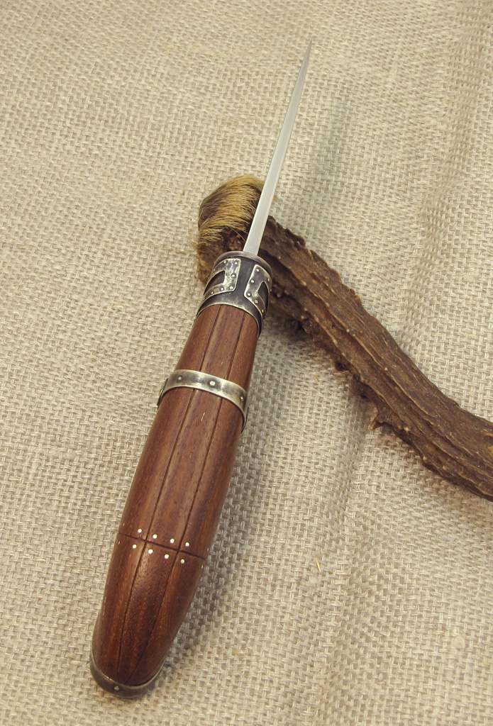

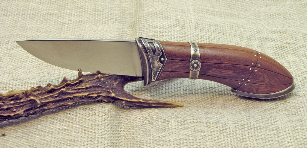

Здравствуйте! Дебютирую на форуме со свежим изделием. Клинок С30В от Дмитрия Погорелова (Анатолич26). 74 х 23 х 3,7 мм.
Рукоять Ипе, нейзильбер, блэквуд и палисандр (на щите). Общая длина 185 мм.
Первая попытка пайки твердым припоем. Не судите строго . :)

Симпатичный. Но при такой богатой рукояти, по моему, надо клинок менее обыденной, работчей формы. более хишный что ли....

Изначально планировался карманный (именно карманный) небольшой ножик:), но что-то пошло не так! Тяжелый, а с ножнами тем более будет. Придется подвес делать...

А на рукояти это пропилы? Или канавки? И вообще рукоять составная?

А вот еще к такой рукояти клинок бы со следами проковки? А? как считаете? По мне кажеться так вообще бы красота была...какойнибуть такой....темный к обуху, шершавуй и с блестящими спусками).... Эх, замечтался :D

Канавки сделаны резцом, рукоять - массив. Анатолич26 сказал то же самое про клинок:), но уже поздно!

Знатная работа. А как больстер-оковки делаете?

Первая проба, теорию знаю, практики нет:). Стакан паяный, дно 6мм, стенки 1 мм.

Нож выглядит - супер! Сделан очень аккуратно и красиво, но есть сомнения в удобстве рукояти.

Да ничего так в руке, удобнее Чарджа, уверяю:)!

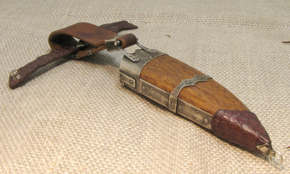

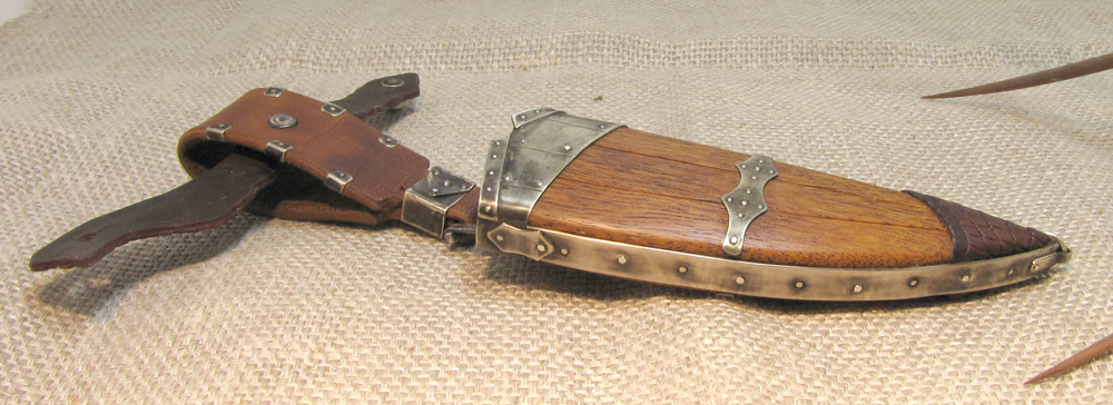

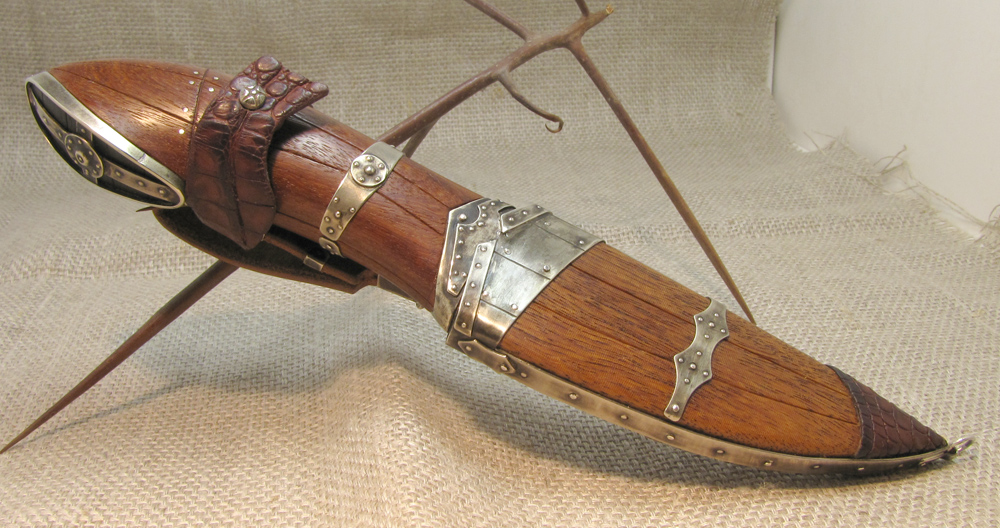

Вот и одежку (ножны) доделал:).
Кумару (ипе кончилось), нейзельбер, крокодайл.

OSG, c ножнами вообще обалденно - очень нравится. Единственное ИМХО - крокодайл, как-то не по "викинговски"....
Заклепки на оковках - это чеканка или или маленькие гвоздики???

роскошно! настоящий викинг.

А крокодайл заменяет шкуру дракона! :mrgreen:

крокодил не в тему,но если шкуру дракона не нашли тогда ладно :D может кроко....то есть дракона состарить

Роскошно!!!Рукоять чем-то старинную пистолетную напоминает.

Заклепки - чеканка, крепежные гвоздики тоже присутствуют.
Билли верно подметил - есть сходство с пистолями:)
