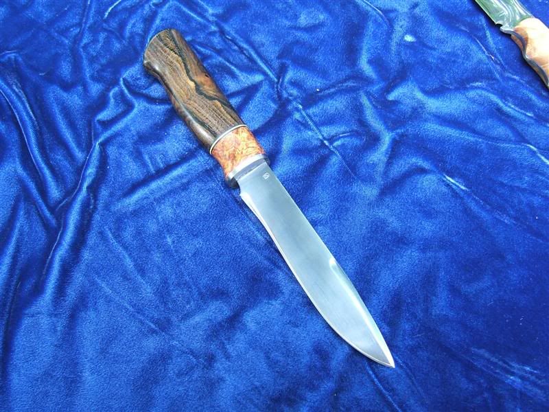

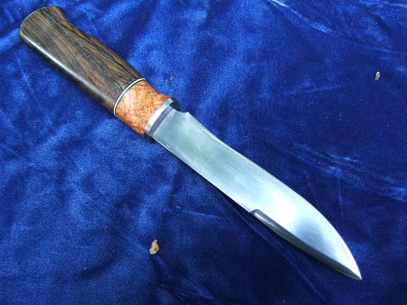

Уже писал об этом,но вскользь....Значицца так....Когда отправлял на закалку CPM S90V неизменно получал клинки с окисью серо-синего цвета на поверхности.Окись других сталей после ТО стиралась легко и была других цветов.Эта же.....не стирается на шлифовальном круге с пастами и не царапается практически наждачной бумагой.Т.Е. при закалке я получаю ОФИГИТЕЛЬНО прочное и коррозийноустойчивое покрытие в готовом виде.Покрытия,которые наносятся искусственно сейчас разные и разными фирмами рядом не стояли по защитным функциям.Проверив что это не случайность (путем неоднократного закаливания стали с высоким содержанием ванадия),пришел к выводу что ванадиевые стали гораздо красивее и устойчивее к внешним факторам если оставлять окисел который образуется при закалке.Окисел этот имеет изначально бархатную поверхность,но когда его полируешь-поверхность приобретает вид инструмента,долго проработавшего в масляной среде.Нечто серо-голубое,солидное очень.

Симпотично. Если ишшо на рукояти анодированые элементы бледо-голубого цвета!Может интересный нож получиться. Ну и в функциональном смысле интересная штука.
Рукоятка у ножа красивая. И похоже более удобная, чем у того, который тестируется. :D
Хы)))Я сделал выводы.Теперь рукояти будут все очень удобные.Скоро сами убедитесь)

Олег, а что за ножик с зеленоватым покрытием? Неотшлифованый ванадий?
Ой,нет.Надо перефотографировать.Это обычная нержа просто деревья отразились.Я на ванадиевом еще РК не довел до ума чтобы одинаковой ширины было.Я просто цвет окиси показывал.

При вогнутой РК и выемка на рикассо дисгармонии не вызывает. Знатный нож!
