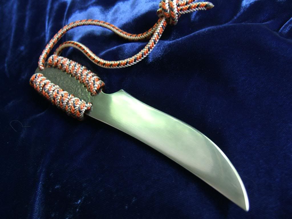

Сделал ножик,а с рукоятью\шнуром что-то явно не так.У кого какие соображения?

внахлест заплети. сразу изменятся оущщения) сорри очепятки пьян) у Ромки ДР справляли в кабаке)
да и еще слишком часто. так плетут в одну сторону

фоток побольше,не совсем пропорции можно понять,а цвет шнура я бы уже сейчас поменял на тёмно синий

Согласен с Ferd, нужны ещё фото.
Цвет шнура явно не гармонирует с самим ножом.
Я бы выбрал тёмно зелёного цвета.
Или любого другого, но тёмного.

Всех сбил с толку синий фон. Цвет шнура, мне кажется любой можно, но однотонный. А ещё, ИМХО, не цвет, а толщина шнура неправильная. Потоньше бы, но отверстия, как я понимаю, под этот шнур сделаны. Попробуйте оплести ещё и тело рукояти, как раз шнур потоньше и прийдётся впору, можно будет 2 раза в одну дырку пропускать.

клинок очень интересный, а шнур такого яркого цвета будет виден в траве и найте нож легче и потерять сложнее

если мое мнение интересно, то рукояти не хватает дистального уширения с изгибом книзу
рукоять смотрится шире чем клинок, исправить можно убрав перехлест шнура через ребро рукояти хотя бы по нижней кромке

Рукоять малость удлинить, заднюю часть, которая ближе к тыльнику, пониже сделать. А самое главное, почему в нем "что-то не то", это линия ручки лежит выше линии клина. В общем, нож бесполезен, ибо при такой шнурованной ручке с ним работать не удобно. Обмотать стальным троссом и оставить на столе, электронные письма вскрывать.

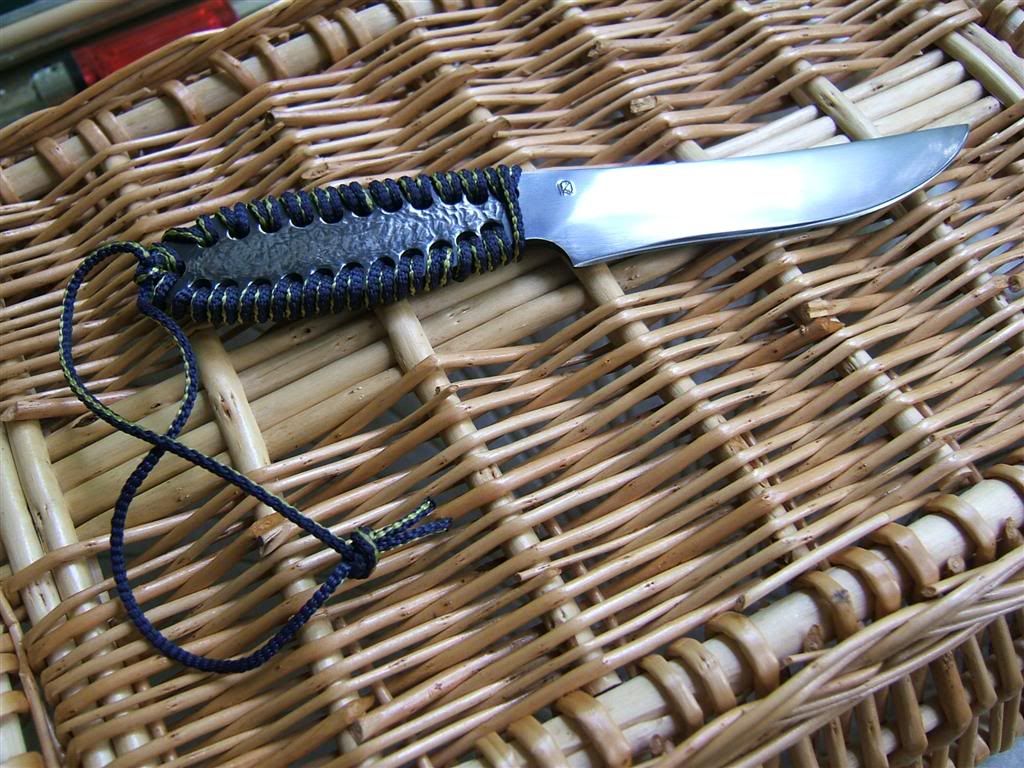

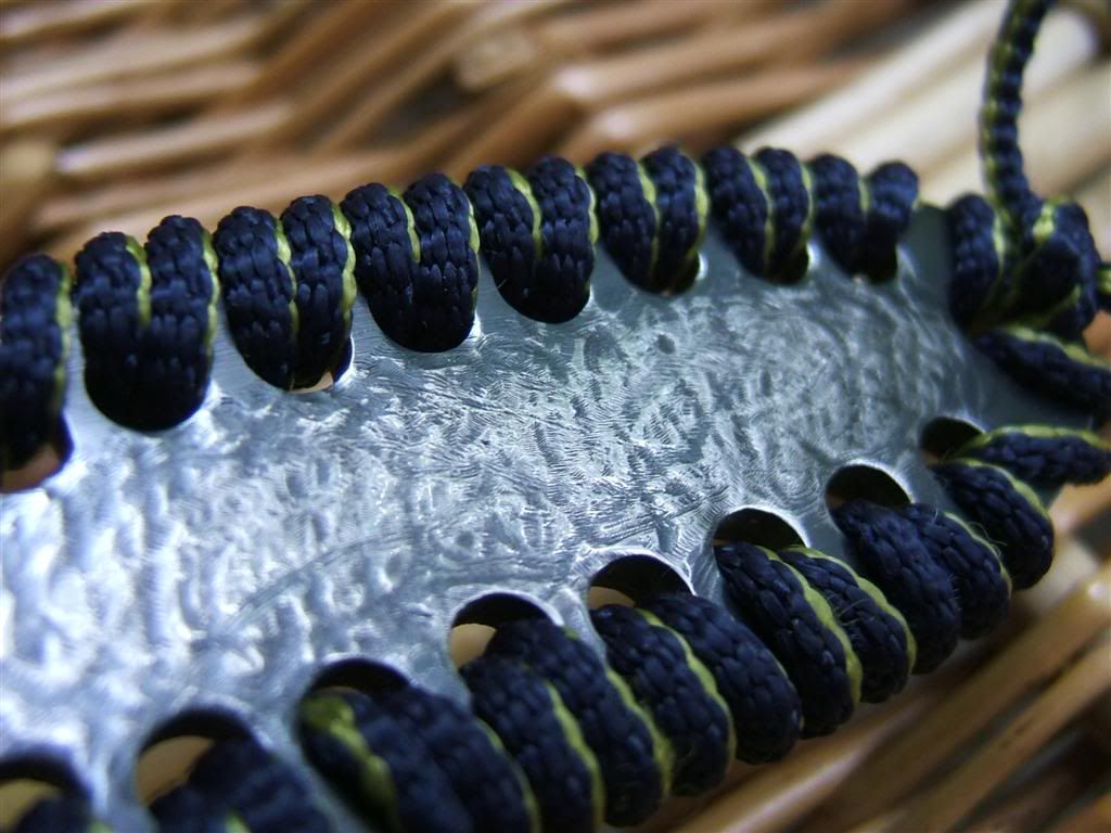

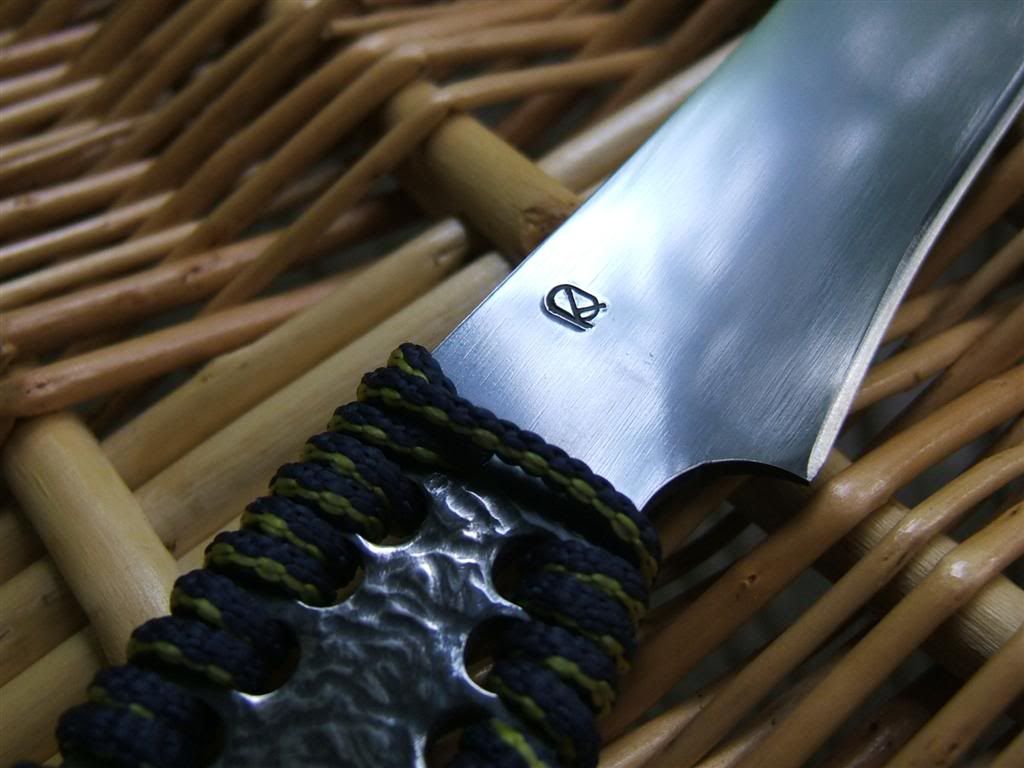

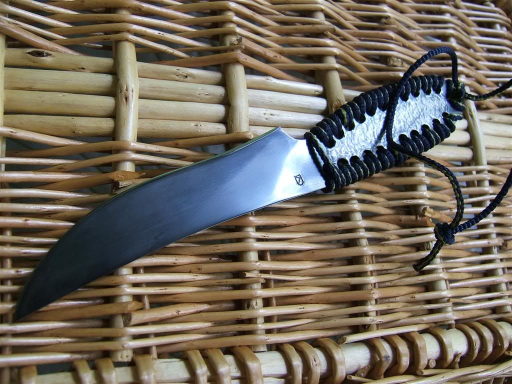

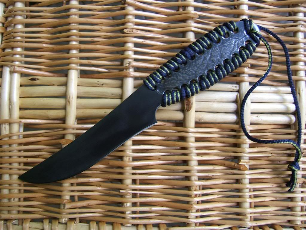

Переплел,перефотографировал.
Вроде немного получше стало.
Характеристики: Сталь CPM S90V (на этих фотках виден хорошо сине-серый цвет окиси ванадия),Длина клинка 110мм,общая длина ножа 200мм,толщина клинка 4мм.Спуски почти прямые от обуха (Очень легкая выпуклая линза).
Ну это итог я думаю.Шнур,правда в продаже возле дома был синий с желтыми строчками.Зато альпинистский))))Зеленого,черного не завезли((

ИМХО- попробовать оплетать крест-накрест, т.е. шнур через ребро, а дальше не в ближайшее отверстие, а в противоположное....

Без границы спусков как-то не так смотрится ИМХО.
