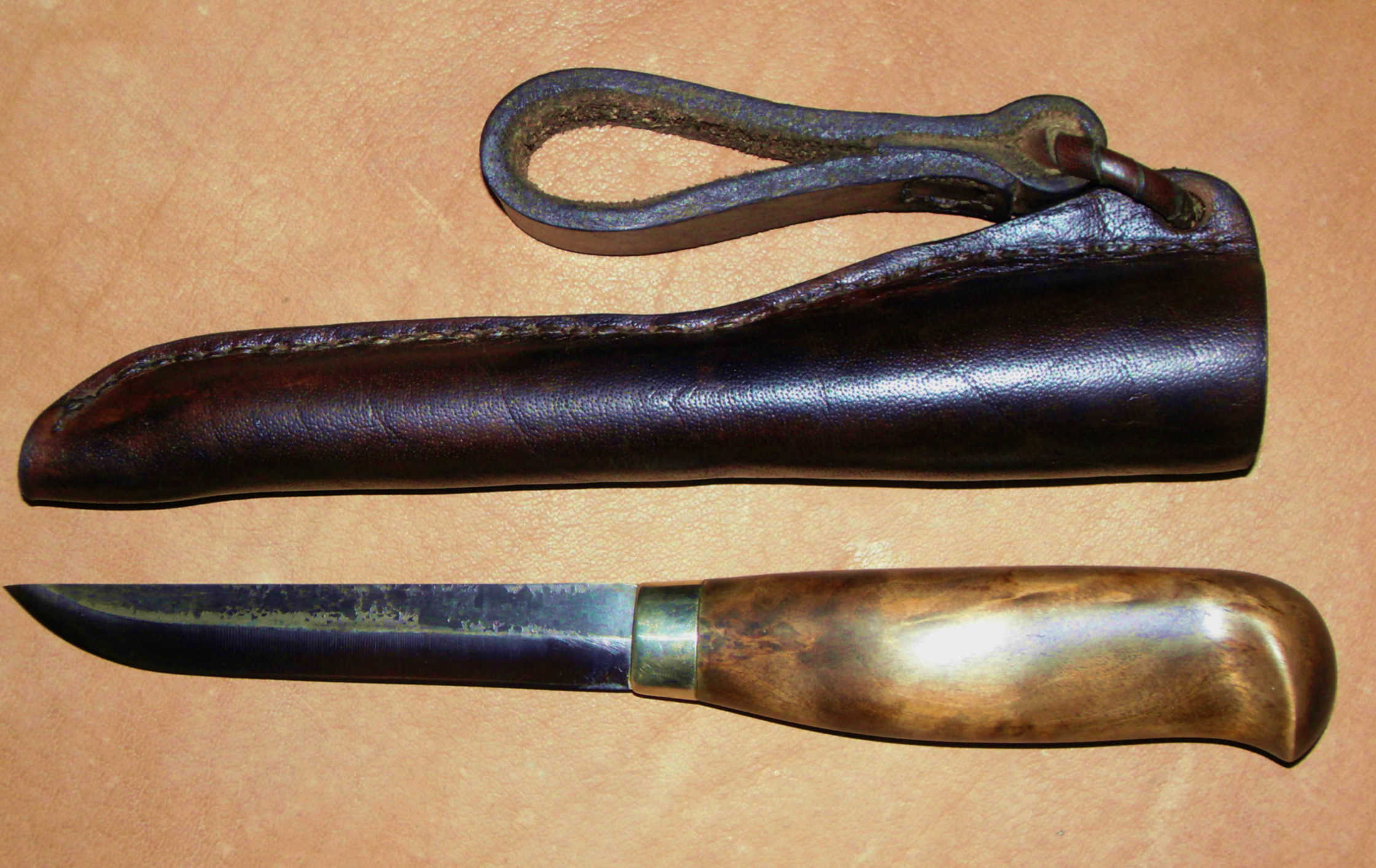

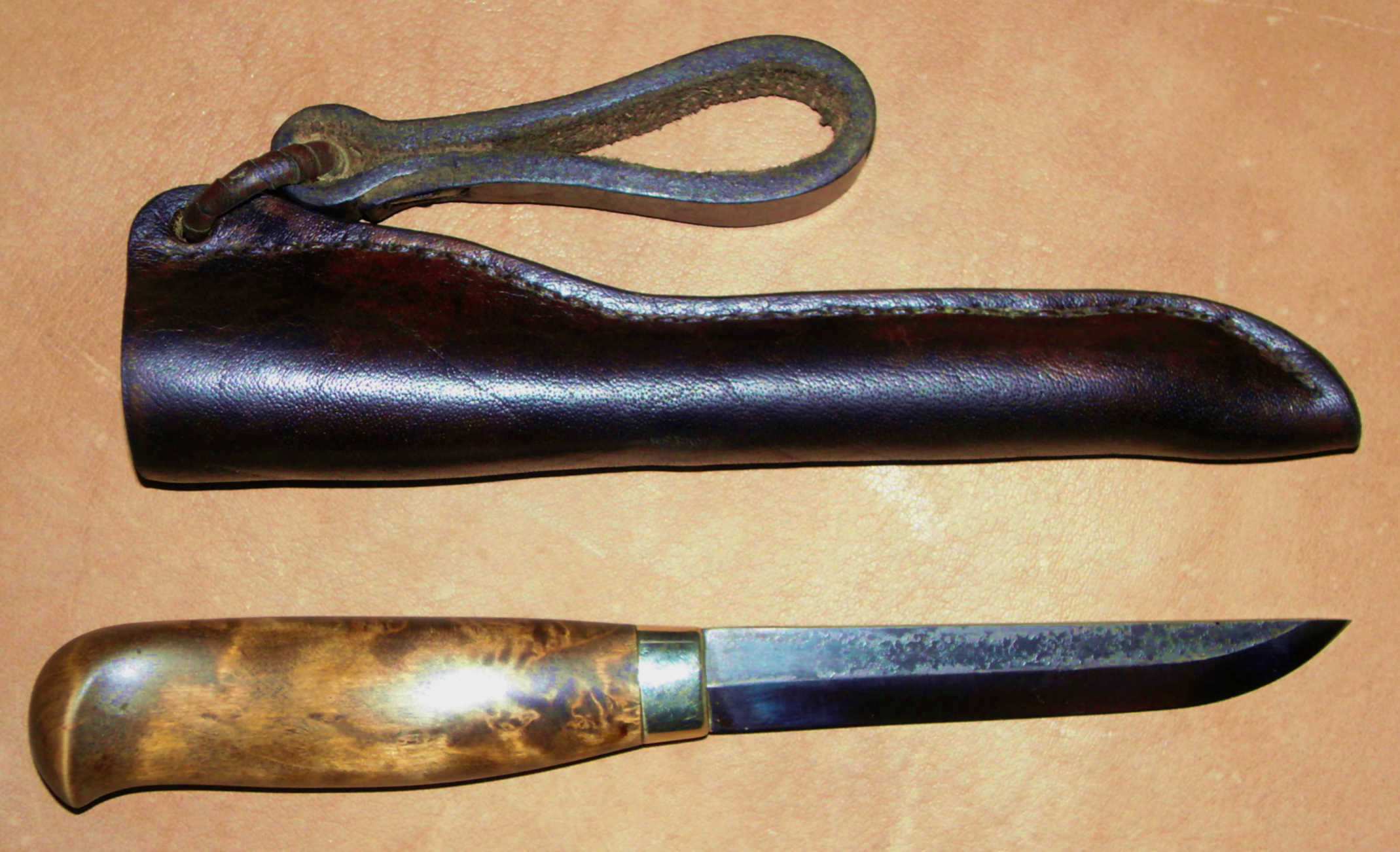

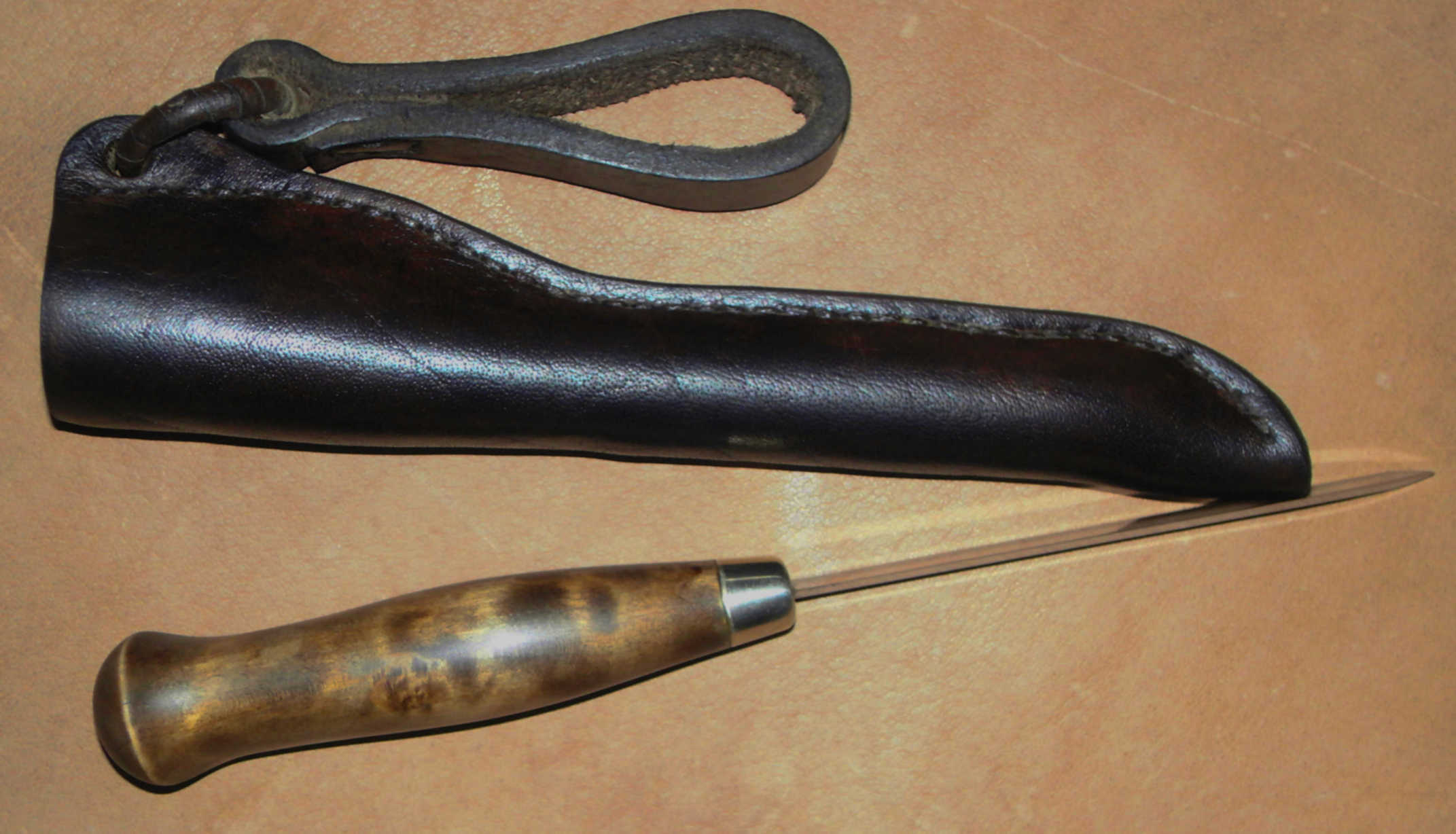

Клинок Лаури, доработан: пятнистый узорчик и оружейное воронение вместо окалины на голоменях, переспущена линия обуха (теперь клинок сужается к острию), слегка полирнул спуски. Монтаж решил сделать всадной, на 4/5 длины рукояти - поэтому слегка укоротил хвостовик и сделал на нём насечки. Клей - эпоксидка с наполнителем из наждачной крошки и деревянной пыли, схватывает атомно. Оковка - нейзильбер, рукоять - карельская берёза, тонирована неводной морилкой.

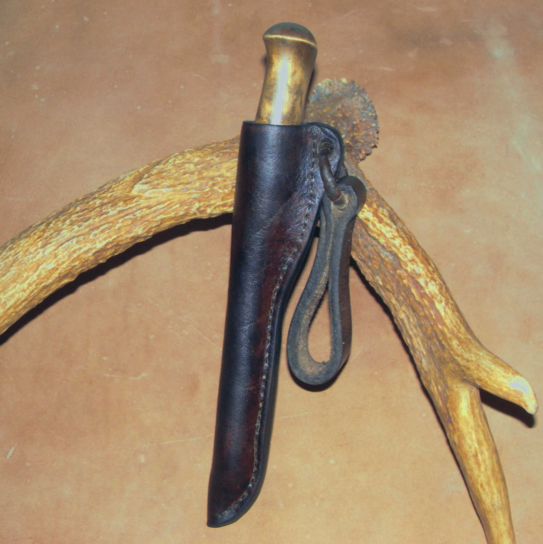

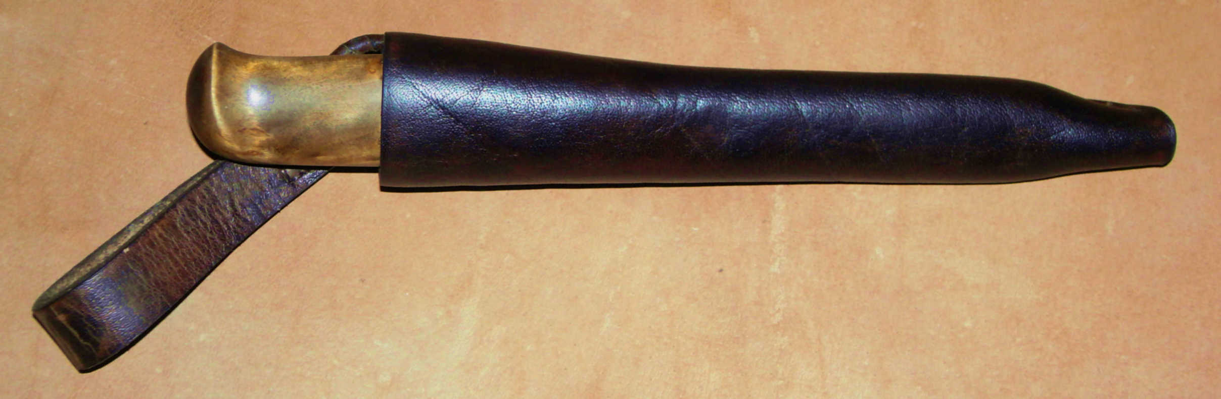

Ножны - толстый (вернее, ОЧЕНЬ толстый, 6мм!)чепрак. Выглядят грубовато, но ножик с самого начала делался как надёжно-рабочий; в такие ножны его можно вбросить почти не глядя, не боясь прорезать их. Ещё одна особенность ножен - возможность вставлять нож режущей кромкой вправо или влево; так что одинаково подходит для правшей и левшей. Пропитаны карнаубой. Подвес - стальное кольцо от ключей, оплёл ремешком, чтобы не блестел.
Длина клинка - 120мм, длина рукояти - 122мм.

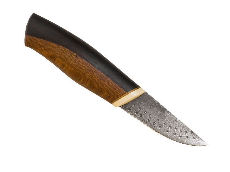

987987.jpg [ 157.2 КБ | Просмотров: 16015 ]
