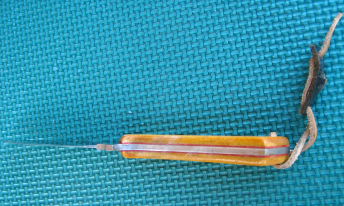

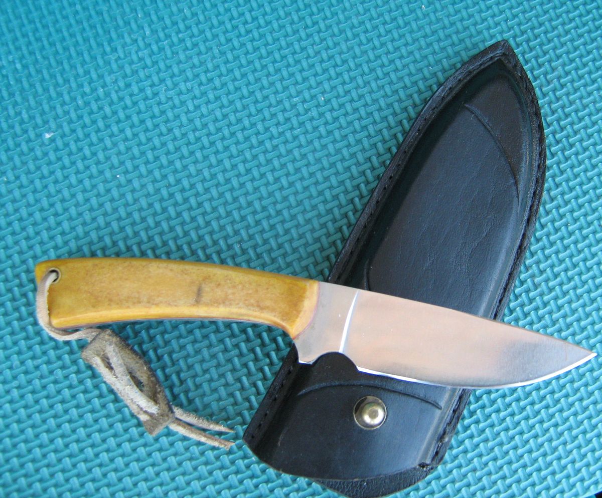

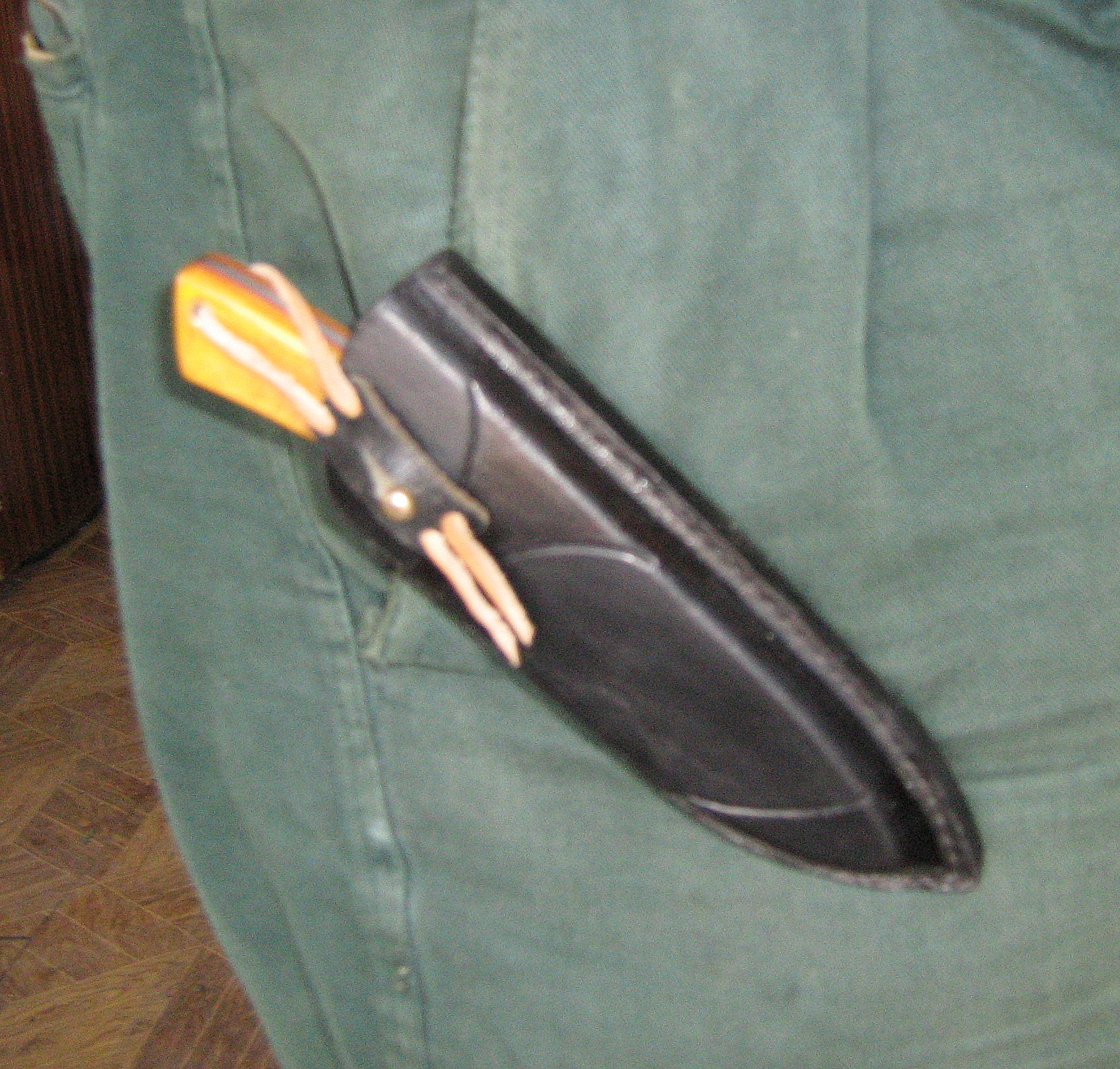

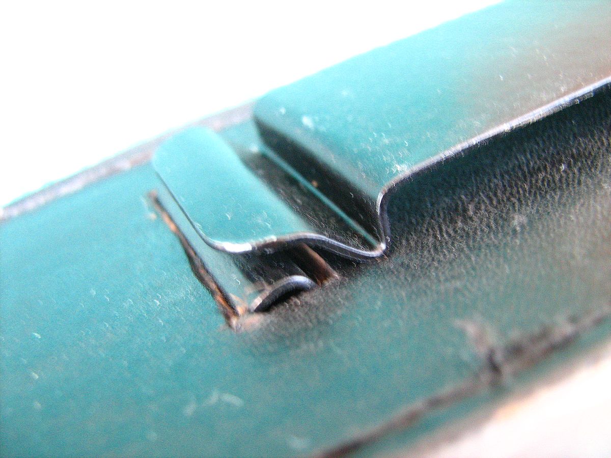

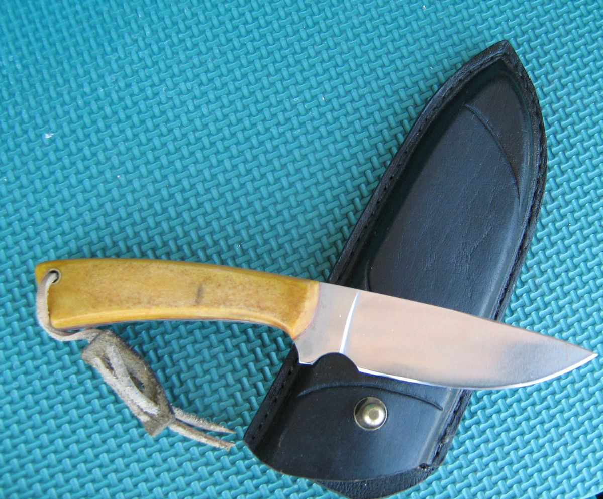

Подошел дачный сезон. И мне снова придется много времени проводить на даче. Давно меня мучила проблема, чтоб под рукой всегда находился небольшой нож. На первый взгляд вроде это выглядит даже смешно - ножей вагон и маленькая тележка. Но... работать, да и просто отдыхать приходится в разной одежде: трико, шорты, плавки и т.д и т.п. Представил я себя в плавках или спортивных штанах с ремнем, на котором болтается фиксед - смешно стало. Если в брюках или джинсах еще ничего, хотя приходится одевать то одно, то другое и постоянно снимать ремень, перевешивать нож - тоже не тот вариант. Конечно, можно фолдер с клипсой, но этот вариант меня тоже не устроил - во-первых, часто руки в земле, и какой бы ни был фолдер, все равно вымывать грязь придется, да и снимать нож с клипсой и цеплять обратно - тоже меня не устраивает. Есть вариант с шейником - сугубо идивидуально, мне не нравится, когда на шее что-то болтается, я и кольца-перстни не могу носить. После некоторых раздумий я изготовил себе такой вариант фикседа, благо подвернулась поломанная переносная рация, на которой стояла очень удачная клипса.
Итак: японский клинок из неизвестной стали, предположительно 440С, 50х20х3. Накладки самодельные, что-то типа микарты: взял вискозные салфетки для кухни, пропитал эпоксой и под пресс. Получился весьма интересный материал - мягче микарты, ножом режется как дерево (хотя, может это эпокса такая получилась - я ее ацетоном слегка разбодяжил). Практически не полируется - махрится слегка. Покрыл несколькими слоями шеллака - нормально получилось.

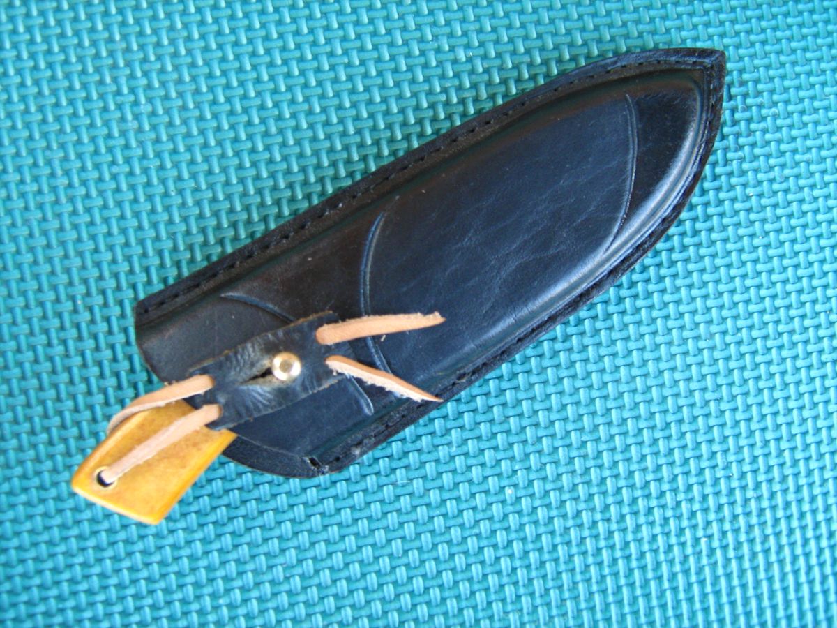

Ножны. Лицевая сторона - кожа растительной выделки, сформованы на приспособе, изготовленной за полчаса из толстого пластика ПВХ и других подручных материалов.
Обратная сторона - из двух слоев кожи от офицерских сапог, между которыми вставлен тонкий пластик для удержания клипсы. Намеренно ножны сделал широкими для удобства вытаскивания и "втаскивания" ножа. От выпадания нож предотвращает застежка из кобурной кнопки и кожаного фиксатора на темляке. Внутри пластиковая вставка, но по периметру (контуру клинка), использовал отрезанный при изготовлении приспособы ПВХ пластик по форме ножа. На внутреннюю сторону ножен дополнительно наклеил кожу по длине клинка, подпирающую пластиковую вставку и тоже препятствующую "болтанке"
ножа в ножнах. Вот такая конструкция получилась, кидайте табуреты.

Очень хороший нож. Мои любимые прямые спуски, небольшая длина клинка. (Кстати, какова длина?) Предположительно, 100мм, наверное. Мои поздравления!
EgorB
 Заголовок сообщения: Re: Нож для дачи сбацал
СообщениеДобавлено: Пт май 29, 2009 11:40
Размеры в тексте, длина 50мм

но об пол! не могу даже представить чтобы кто-то сказал что это плохо... Ножны конечно крупноваты, но за микарту из салфетки адназначна 5! Влияние камиллуса прослеживается, потому и хочется кайдекса на ножны... в общем и целом респектую крайне!

Интересно узнать как поведет себя микарта. Потемней бы... а так все гут, особенно ножны...

несколько выходных на даче показали, что ножны весьма удобны - нож в них за счет вставки не болтается, зато вставлять в ножны легко и просто даже с завазанными глазами :wink:

Симпатичный нож! Ножны очень аккуратно сделаны. Клипса от ZIPPO? Идея не новая, но грамотная. Молодец :lol:

оч понравился темляк-застежка, на каких серийных ножах такое чаще всего встречается?
EgorB
СообщениеДобавлено: Пт май 29, 2009 13:15
Честно говоря, я таких застежек не встречал на серийных ножах
СообщениеДобавлено: Пт май 29, 2009 13:18
я тоже впервые вижу тандем темляк-застежка. Понравилась идея.

не, ну находка очень на поверхности - наверняка кто-то так уже делал, а если нет - то..... просто склоняю свою голову... удобно до безобразия-судя по фото канешна....

Нож интересный.Оч органично смотриться.Идея с застёжкой хорошая,но не очень понравилось исполнение.И по моему кожа на темляке не закреплена :cry: Но это ведьлегко исправить :lol:
СообщениеДобавлено: Пт май 29, 2009 17:15
Мне тоже идея темляка-застежки понравилась,только на кончиках узелки бы сделать чтобы не потерялась.

Всем привет! Так много разговоров про удобство и в итоге нож который лежит в ножнах, которые висят на кармане с помощью клипсы. Плюс темляк для фиксации. ИМХО, какоето несоответствие идеи и результата. Как контрольный в голову: длина клинка 50 мм.
