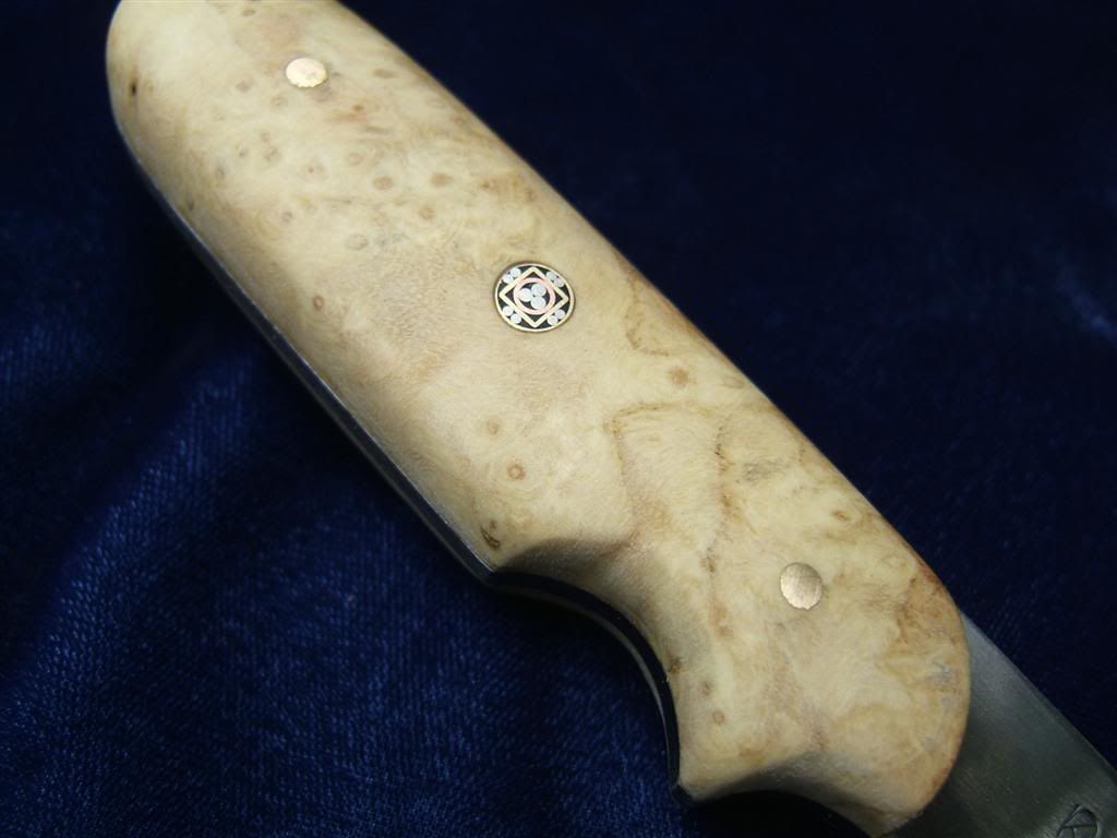

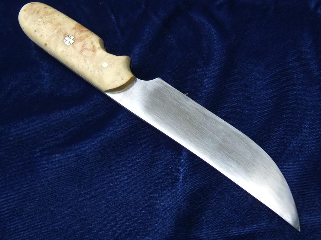

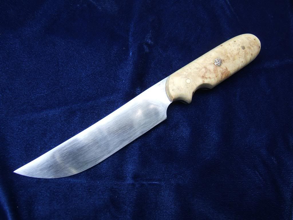

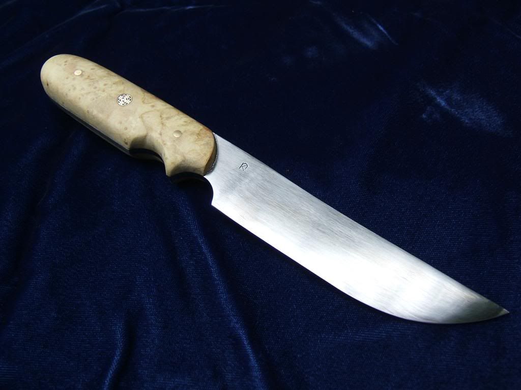

1)
Длина клинка 120 мм
Общая длина 225 мм
Толщина клинка 3 мм
Спуски прямые от обуха ,CPM S90V

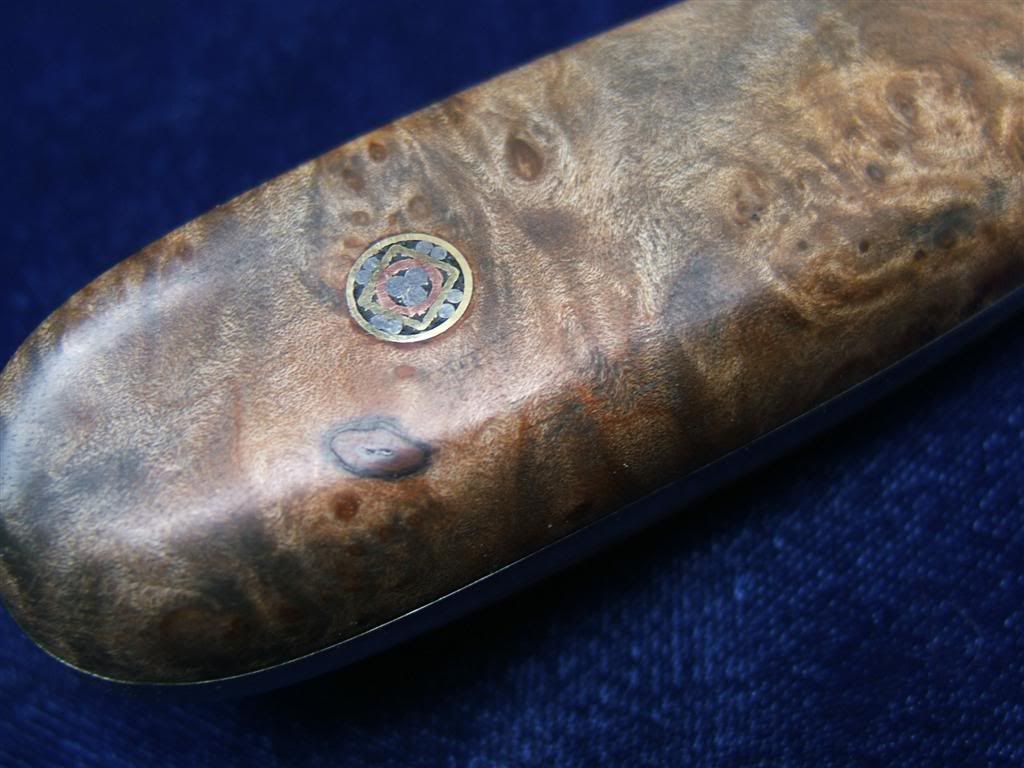

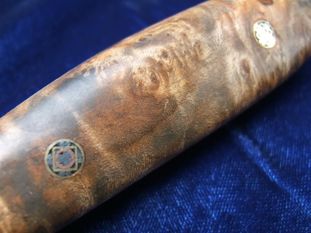

2)

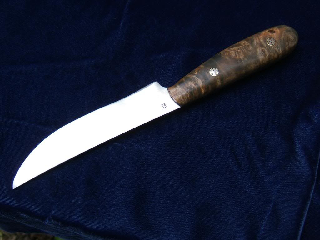

Длина клинка 132 мм
Общая длина 244 мм
Толщина клинка 3 мм

Афигенскиии ...чуть не захлебнулся слюной ! Чесслово !Олег молодцом !!!
Спасибо))

Второй понравился

Второй понравился
+1 Второй хороший.

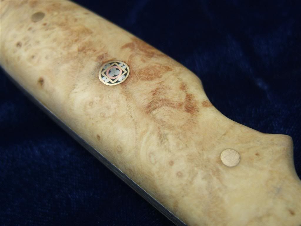

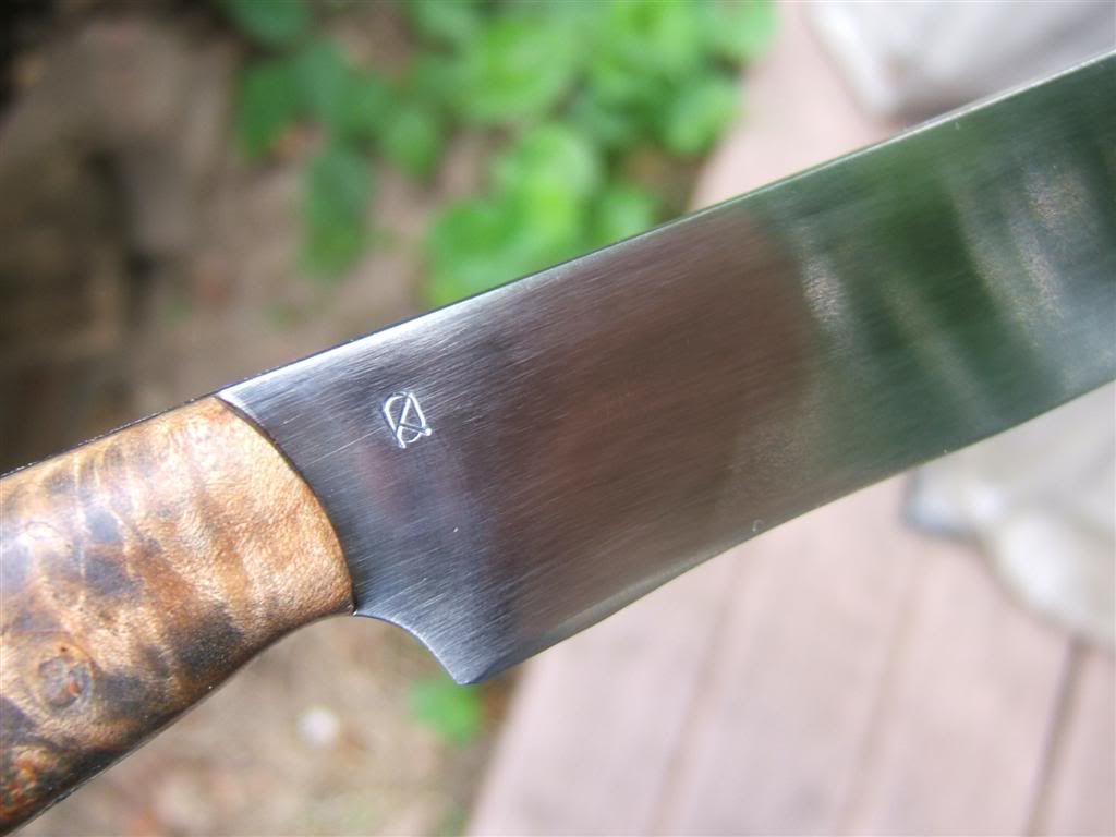

Сам только что увидел на увеличеных фотках что дерево уже немножко подсело и краешки хвостовика "Светятся".Я считаю идеальным все свежие ножики выдерживать около недели и делать повторную полировку.

+1 первому
Мой младший брат сразу сказал "во, классный"!!!

Второй больше нравится! Билли, что за деревяхи?

второй - супер!

Это клён на втором?

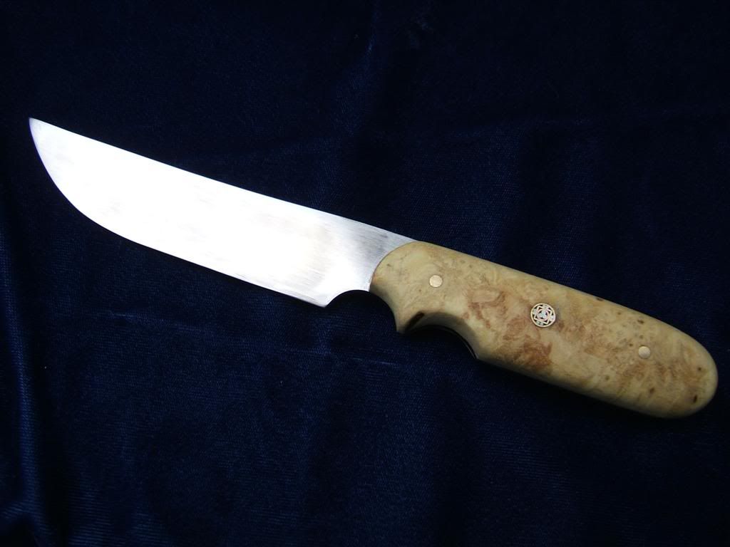

Первый на что то похож. Где то я это уже видел. А второй понравился. Билли, а с дешёвыми сталями ты вообще не работаешь?
Tuco the Ugly писал(а):
Это клён на втором?
Это всё кап Австралийского Эвкалипта О!)) Обычно он коричневый,но когда я из-под завалов на складе откопал куб белого-сами хозяева офигели.Белого цвета он практически не встречается в природе.А потом куб циркуляркой во дворе распускал на накладки и бруски под всадной монтаж.
Это почти точная копия того что недавно обсуждали с покрытием из оксида ванадия в теме "Ещё ножик смастерил" viewtopic.php?f=6&t=4965

СообщениеДобавлено: Пт июн 05, 2009 10:18
Отличные ножи!
А что они какие-то поцарапанные?
Может имеет смысл пескоструить?
Или травить?
Или травить?
Травить-ничего не даст.В лучшем случае просто потемнеют.
Пескоструить-не люблю результата.Всю грязь на себя берет.

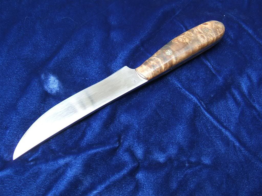

Так есть же всякие (по размеру песчинок)пескоструи, была бы просто матовая поверхность.
