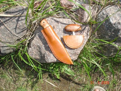

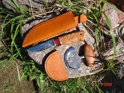

Привет всем!
заделал пару ножичков:
Улу - Размеры - длина по "обуху" 9 см, РК около 15. толщина обуха 6 мм. Березовая сувель. Хвостовик в отличии от классического улу сделал "Т" образным (для усиления конструкции)поэтому деревянная рукоять составная из 2 частей. Льнянка, карнаубский воск
Русский нож (ну захотелось мне так назвать :-) ) клинок 105 мм конус по обуху от 5 у больстера до 3 у конца, общая длина 220 мм. Березовая сувель, красное делево, латунь, карточки. Льнянка, карнаубский воск
Что скажете?

Очень красивый ножик, ножны сами шьете?
И вот еще вопрос: улу-это что то типа кастета?
ЗЫ отличные фотки, на правильно подобранном фоне :wink:

А что за "наконечник" на последней фотке рядом с улу?

Симпатяги. Русский - хорош!

все сам, от ковки клинка, срезания сувели в лесу (с последующей трехразовой 8-часовой варкой в соляном растворе с хвойными опилками и луковой шелухой) до ножен :-)

это клинок для пуш-даггера, на заказ делал

Привет!Русский понравился.
Карьяла
 Заголовок сообщения: Re: Улу и Русский - парочка ножей
СообщениеДобавлено: Сб июн 06, 2009 21:10
замечательные ножи. красотища!
Hackio
СообщениеДобавлено: Сб июн 06, 2009 21:12
Русский понравился.
А вот Улу не понимаю.

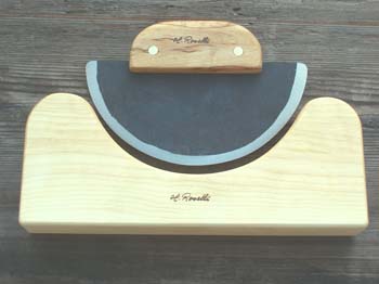

Во времена когда на Руси еще не было мясорубок для приготовления фарша использовали нож под названием "сечка" тот-же улу, только с длинной (ок. 30 см.) вертикальной ручкой. У меня такой есть :wink:
А для разделки мяса улу самое то! Эскимосы не дураки, ведь им за короткое время (холодно однако :lol: ) надо тюленя и пр. морского зверя на молекулы разобрать
А для шинковки зелени обычно с двумя ручками вот, к примеру http://www.perfi.com/catalogue/wares/8128.html (кстати, надо будет сделать :twisted: )
Вот и старик Хеймо улу предлагает
2207270.jpg [ 11.05 КБ | Просмотров: 11139 ]
