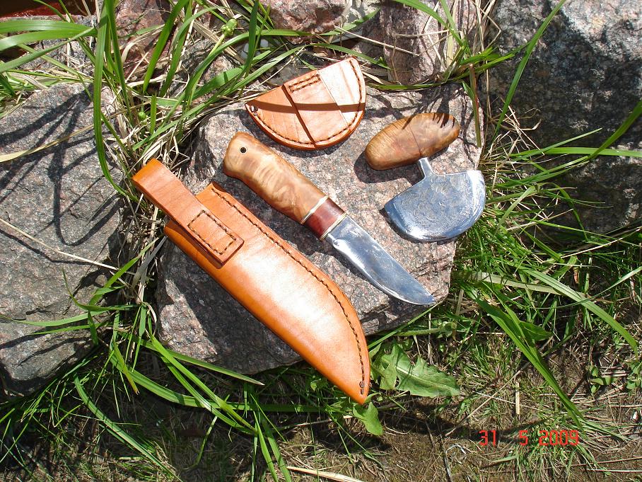

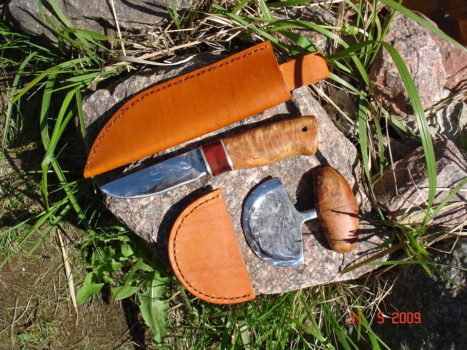

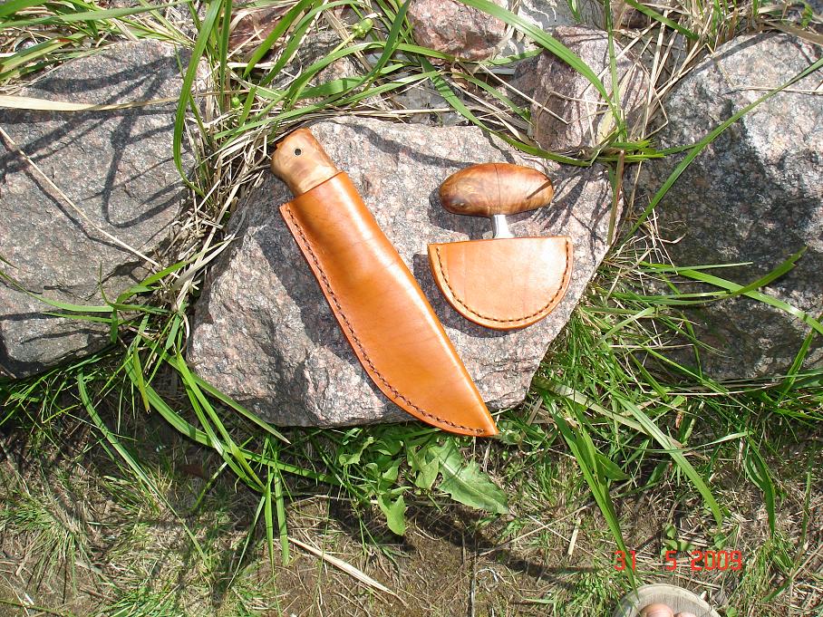

Привет всем!
заделал пару ножичков:
Улу - Размеры - длина по "обуху" 9 см, РК около 15. толщина обуха 6 мм. Березовая сувель. Хвостовик в отличии от классического улу сделал "Т" образным (для усиления конструкции)поэтому деревянная рукоять составная из 2 частей. Льнянка, карнаубский воск
Русский нож (ну захотелось мне так назвать :-) ) клинок 105 мм конус по обуху от 5 у больстера до 3 у конца, общая длина 220 мм. Березовая сувель, красное делево, латунь, карточки. Льнянка, карнаубский воск
Что скажете?

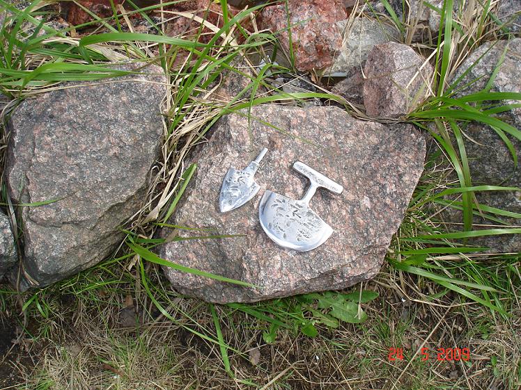

А что за "наконечник" на последней фотке рядом с улу?
это клинок для пуш-даггера, на заказ делал
