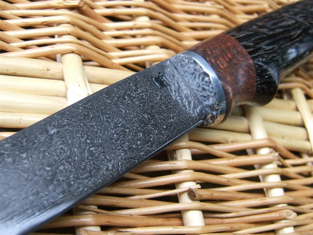

Кстати упор под средний палец Бамбровский)))) (Но я его сделал на пару дней раньше))
И ещё один:

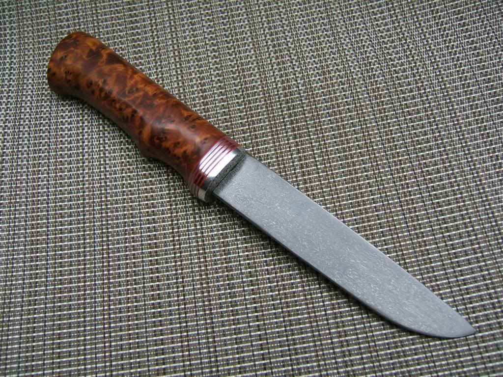

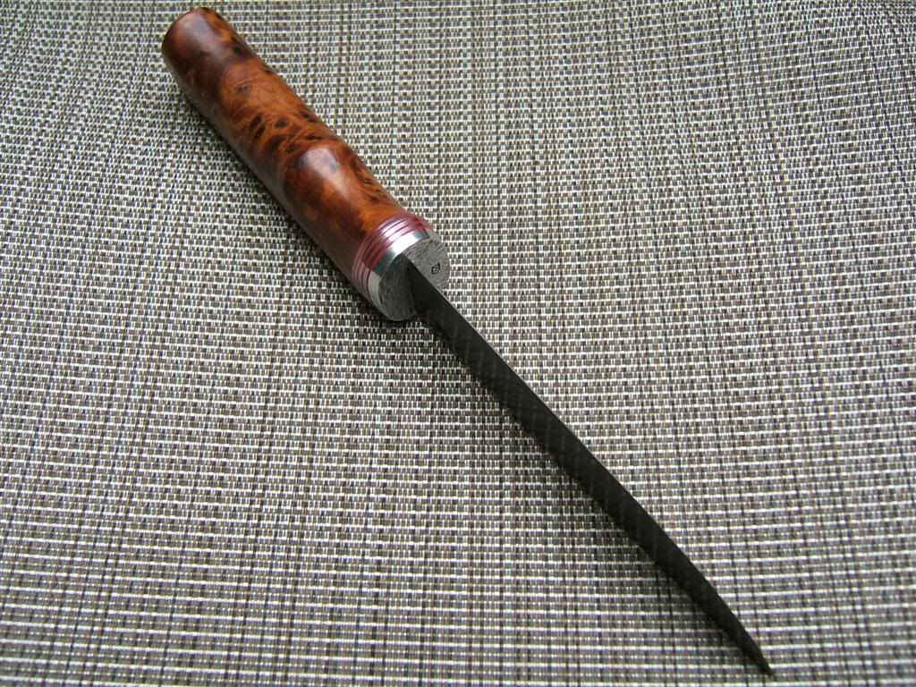

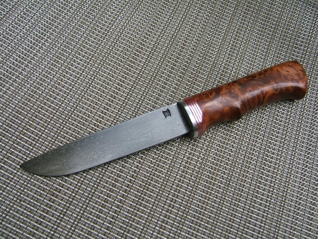

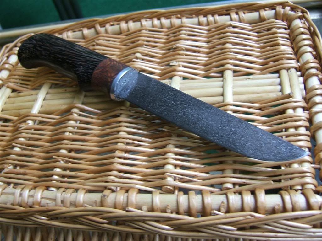

Блиииин!!! Какая рукоять на втором!!!!! И на первом здорово! И рисунок на лезвии класс!!! :)
А форма лезвия - не мое...
Но в целом - СУПЕР!!! :)
 Заголовок сообщения: Re: Еще пару ножиков сделал
СообщениеДобавлено: Вт июн 16, 2009 23:51
Блин, пальма на рукояти первого просто восторг. И второй отличный. Гениально прост и лаконичен. Для меня лично: впервые кирпичевский клинок на втором ноже смотрится так хорошо. Попомни мои слова: эти два продадутся первыми, точно говорю

Олег, МОЛОДЦА! Опять чёрной пальмой дразнишся... :cry:

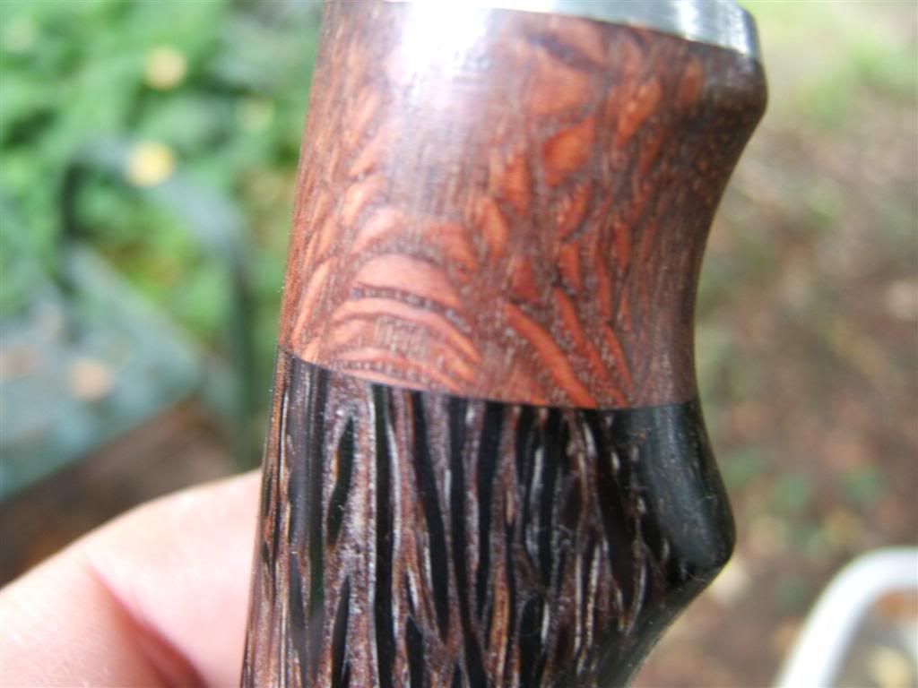

Да!!Пальмой дразнюсь!!)))))После того как я понял как ее правильно обрабатывать-одно из любимых деревьев стало)
Валерий,помнишь ты говорил раньше про нож,мол,продастся сразу?Так вот на след. день и продался )))) Пора тебя в компаньоны брать)
СообщениеДобавлено: Ср июн 17, 2009 0:18
А,да,на первом Леопардовое дерево+черная пальма,на втором кап Туи.

Оба ножа хороши, но мне почему второй, с капом туи, больше понравился: как-то очень благородно выглядит, что ли...

P.S.Кстати сколько я дерева ни применял для рукоятей-кап туи- самая правильная по всем характеристикам древесина.Не тяжелая,очень крепкая,не требует никакой пропитки,красивая.Вобщем-то идеал по всем характеристикам для рукоятей.Еще одна особенность: При намокании становится "Терпкой" тоесть как бы цепляется за кожу руки и абсолютно не скользит даже будучи полированой.Мне это говорили все пользователи.

Еще про "подсознательность": 1-й нож вроде и сделан хорошо, но ФОТКИ РАЗМЫТЫЕ!!!! Все мелкие нюансы плохо видно! Этож надо: сделать идеальную подгонку деталей и ПЛОХИЕ ФОТКИ положить... Олег, НЕПОРЯДОК!!!

кап туи
Это из него рукоять на втором ноже? Да, из него, точно. Очень приятное дерево. И ты его не морил ничем? Такая текстура от природы?
СообщениеДобавлено: Ср июн 17, 2009 1:01
кап туи
Она самая... Берём пилу и по катеджам, кап туи искать... :mrgreen: :mrgreen: :mrgreen:

Да знаю(((Фотки-это мой ужас(А насчет мелких деталей,так при таком увеличении никто ножи не фоткает как правило))
Кап туи не нужно ни красить ни пропитывать (хотя я пропитываю х.з. зачем) он имеет очень хорошее содержание собственной смолы.Цвет тот что на фото натуральный.

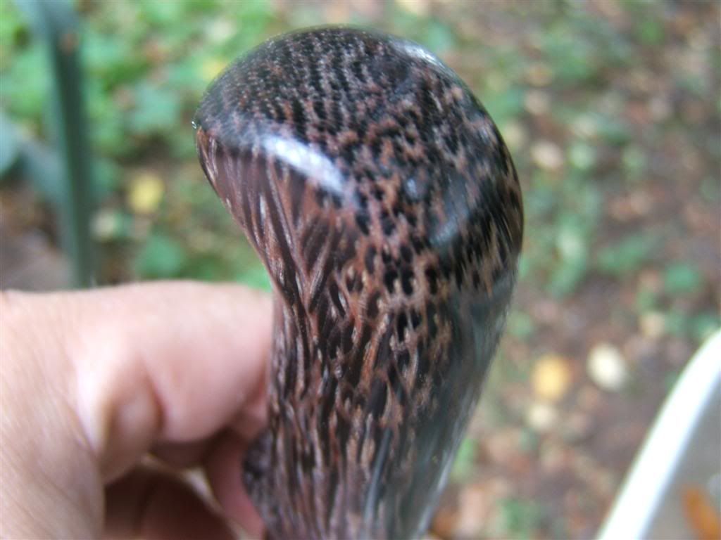

А как обрабатывали пальму? В чем там секретности?
СообщениеДобавлено: Ср июн 17, 2009 17:20
Пальма довольно капризная в том смысле что когда оставляешь неприкрытым торцевой срез,то этим срезом она умудряется втягивать влагу даже будучи пропитаной (Видимо трудное деццтво с дефицитом воды сказывается).В итоге срезы надо чем-то закрывать (Например ставить пальму только в середину рукояти) иначе при вбирании\отдаче влаги появляются на торце трещинки.Не влияют на прочность практически,но вид сразу теряет.Сейчас если торец открытый я сразу же после придания формы замазываю его "Морской" прозрачной эпоксидкой и после высыхания заполировываю так что эпоксидка не видна.Если "Заглушить" эти капилляры с пальмой уже ничего не происходит.
