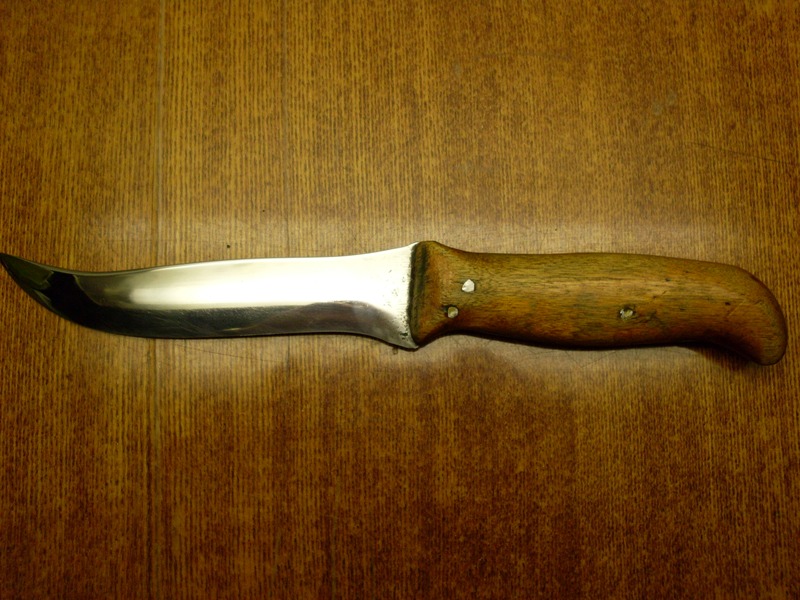

Всем доброго здравия !
Представляю Вам охотничий нож изготовленный в 60-х годах прошлого столетия .(Достался мне в подарок от дяди)
Клин- углеродистая сталь
Рукоять- скорее всего береза.
Вопрос таков- Хотел ему заменить рукоять,сделать покрасивее(сувелек какой нибудь) ,но вот чего-то никак не решусь .
Рукоять накладная,а я ни разу такую не делал(боюсь испортить) ! Может скажете свое слово ! Или ссылычку дадите по монтажу такому !
Благодарю !

мое мнение - оставьте как есть. Пусть он лучше будет аутентичным ужоснахом из 60-х прошлого века, чем переделанным ужоснахом из 10-х нынешнего....

отличный нож - отличные формы - 60 года - а как сохранился -либо он ужасен - и его не использовали - либо он прекрасен и его неиспользовали - потому что жалко ) ) :lol:

Этот нож за столь продолжительную жизнь многое повидал ! Вся его жизнь прошла на охотах,сколько дичи и зверья им было разделано .Так что нож с историей ! А сейчас он со мной продолжает свою жизнь на охотах(...и на покой вроде не собирается...) ! Вот !

Я бы оставил как есть.

Вот это и есть настоящий шкуросъемно-разделочный нож. Ничего лишнего:функциональость в ущерб красоте. Рукоять вполне еще рабочая.

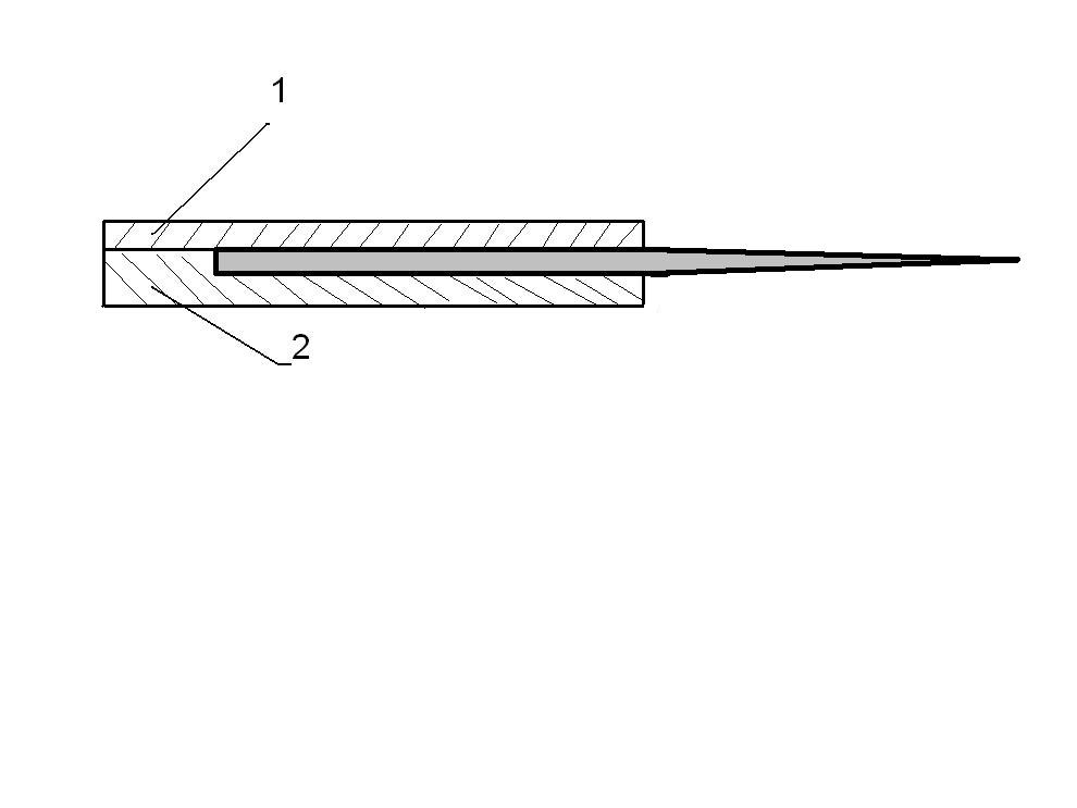

Переобуть несложно, пример накладного монтажа:
http://kombat.com.ua/stat14.html
В вашем случае, видимо, сделан пропил в заготовке рукояти, потом подгонялась по месту. Я бы сделал из двух накладок, так точнее подогнать заготовку под отверстия для заклепок. Внутреннюю сторону одной сделал бы плоской, у второй с выступом под клинком.
Подписываюсь :mrgreen:
Тем более не стОит...переделывать :?

Оставь, как есть. Память есть память. У меня тоже ужоснах есть, ему 22 года уже исполнилось.
Хотел ему рукоять переделать (уж больно тяжелая), но ребята отговорили. Аутентичность ножа именно в том, что его не кастомизировали за все эти годы и он остался самим собой. Сохрангил, так сказать, своё лицо :D
