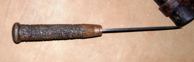

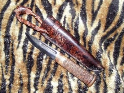

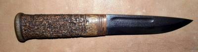

Материалы рукояти самые что ни на есть народные: дуб, медь, береста; никаких нейзильберов-микарт. Клинок отслесарен из лезвия для электрорубанка и протравлен в ХЖ под старину. Рукоять рустицирована сперва гравировальной машинкой, потом, вручную - карщеткой, пропитана морилкой и карнаубским воском. Ножны - чепрак 5мм, подвес с одновременной "утяжкой" - чтобы не вывалился ненароком, покуда разбойный люд шарится по буеракам Кожа крашена марганцовкой, покрыта воском и подвергнута различным ухищрениям для придания бывалого вида.
ТТХ: клинок 131мм длиной, толщина у рукояти 3,5мм, у кончика - 2,5мм; закаленная инструментальная сталь. Рукоять130мм

Понравилась форма острия.

Ножик как из "Рожденных революцией". Такому ножны и не нужны - его в рукаве пальто держать сподручней, когда в подворотне стоишь... Только дол крупноват, а может вообще здесь лишний? А в целом очень класно. Поздравляю.

Хищная форма.

Клинок понравился,но дол или слишком широкий или лишний.На ножнах подвес не понравился

На счет подвеса согласен, а долы не выглядят чужеродным элементом, вполне подходят к стилю ...

Хищно получилось. Выглядит как археологическая находка помытая и приведенная в порядок. От ножен двоякое ощущение... Но в целом весьма весьма.
