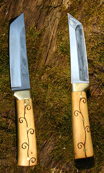

Пришел ко мне паренек - Сергей Безрученков и попроил помочь сделать нож. И начался процесс(все стадии: выбор материала, эскизы, обработка и пр.)И затянулся процесс на 6 или 7 месяцев: то у меня дела, то у Сергея сессия. Причем паренек упрямый - до нельзя. Концепция ножа у него уже была. (Тантоид, пластинчатый монтаж с притинами, деревянные накладки из самшита.)
Убеждал, что путь он избрал для первого ножа очень сложный. И монтаж лучше всадной, и тантоид не очень красиво, самшита опять же на полноценные накладки не хватало (в итоге у него они неплотно прилегают), и сверлить пришлось отверстия в уже закаленной заготовке, для чего ему пришлось приобретать какое-то суперпрочное сверло и еще чего-то. Но, в итоге нож получился. Лезвие 120 мм, толщина 4 мм, 95х18, самшит, латунь. Спуски вогнутые.
CIMG0009.jpg [ 216.31 КБ | Просмотров: 7630 ]

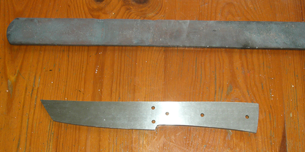

Фотки достались по случаю, еще весенние.От поездки в Житомир.
IMG_6136.JPG [ 371.31 КБ | Просмотров: 7629 ]

Очень даже ничего себе нож! Самшит и накладной монтаж обожаю. Даже тантоидная форма (не люблю) здесь смотрится неплохо. ИМХО узорчик на рукояти не в тему.
Поздравляю! Хороший нож! :lol:
Отпишитесь, как он в работе. :roll:

Отлично в работе. При такой-то геометрии...

Ничё так вышло. Узорчик соединяет 3 заклепки. Задумка неплохая, но мкасты не получилось :D
Федор, мне начинают нравится тантоиды. Серьезно. Пока не пойму, правда, почему 8)

Федор - а парниша то РУЧЕНКОВ ! Зачотный нож ! Танту до сих пор не любил ,а вот в этом что то есть ! А узор - это что , в смысле технологии ?
наверное выжигание

По моему очень приятственный нож получился!

Нравится мне, Федор, как ты спуски выводишь. Поковка на фото твоя?
+1, тоже ИМХО конечно.

А узорчик - чисто идея владельца, сам и выжигал, скрывал дефекты.
Спуски выводил я, а Сережка вручную шлифовал.Недели две, наверное, :D :D :D
