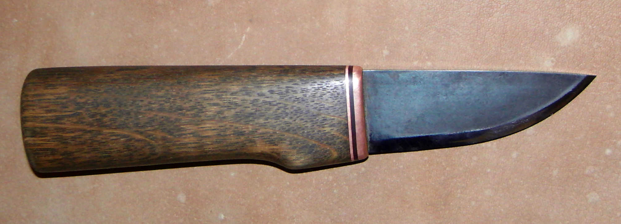

Из мехпилы, чисто как помощник в мастерской у меня... Клинок Р6М5, 82х2мм, больстер медно-текстолитовый, рукоять дубовая, 124мм. Дизайн - слегка видоизменённый Розелли.
Р1.jpg [ 119.76 КБ | Просмотров: 4646 ]

Симпатишный. А клинок тоже в ХЖ травил?

Не,совсем не понравился((Косой больстер не в тему (Визуально),выступ там где должен быть указательный палец (да еще и со скосом к РК) - совсем уж ни в какие ворота.Далее ....сильное сужение рукояти к лезвию без намека на упор...Тоесть нож "Суициидальный" какой-то....Куча конструктивных ошибок в плане ТБ. Очень не понравился((

Билли Бонс, рукоять-то у меня практически один в один Розелли... :D Неужели никогда не пользовались? Попробуйте при случае, возможно, будете приятно удивлены. По поводу кривизны больстера - это на фото нож так лежит просто...
Нет, вобще не травил - наоборот, почистил голомени карщеткой; пусть темнеет от капелек влаги и т.д... Хочу, чтоб он сугубо рабочий вид приобрёл.

Я видел такие от Розелли на сайтах,но в руках не держал (у меня карпентер только от него).И соответственно не пользовал.А там тоже такая коническая рукоять?(Вид сверху)

Там конус меньше, но тоже присутствует, насколько помню.
