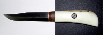

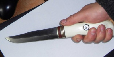

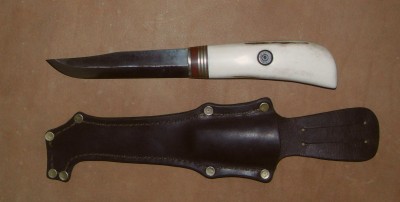

Завершил давний проект. От "классического" дизайна финки сознательно отошел: хотелось творить, не сдерживая себя канонами :) Итак: клинок Лаури, углеродка, 137Х3мм. Клинок доработан: переточен обух, голомени протравлены под старину и заворонены, спуски полирнул. Рукоять 135мм, нейзильбер, микарта двух видов, лосиный рог. В качестве декоративных пинов использованы донца гильз времён ВОВ или даже финской войны, купленные у чОрных копателей - по утверждению оных, гильзы от финской винтовки (надпись на них - VPT 33). Монтаж всадной. Нож получился реально большим живопыром - смотри фото в руке.

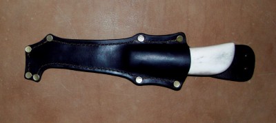

Ножны - чепрак, пропитаны карнаубским воском, традиционная финская форма; цвет на фотках, смотрю, малость гуляет - они в реале тёмно-тёмно-коричневые, почти чёрные...

Поздравляю с окончанием работ ! Нож получился симпотичный, правда на мой взгляд "щучка" его немного ... простит, что ли. А так и нож и ножны - всё очень достойно !

Несколько раз сюда заходил, смотрел... работа, как всегда на высоте.. изыски по форме не понял, извините... :oops:
