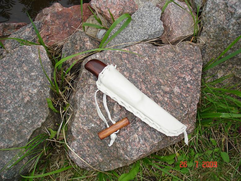

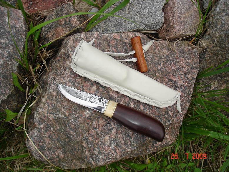

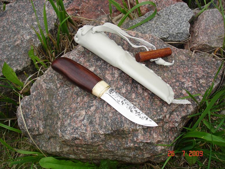

Привет всем!
очередной:
Клин - рессора, 90 мм. конус по обуху от 5 мм. до 3 у конца. общая длина 192 мм. Рукоять ископаемый морж, палисандр, латунь . Пропитана льняным маслом и натерта карнаубским воском. Ножны кожа, внутри вкладыш.
001.jpg [ 143.93 КБ | Просмотров: 6977 ]
003.jpg [ 146.51 КБ | Просмотров: 6977 ]
005.jpg [ 159.17 КБ | Просмотров: 6977 ]
Комментарий к файлу: этот уже четвертый за месяц

Классный нож!!!
А вот ножны не понял чото!
sigur
 Заголовок сообщения: Re: Палисандровый
СообщениеДобавлено: Вс июл 26, 2009 20:52
Прохор писал(а):
Классный нож!!!
белая кожа, северный подвес

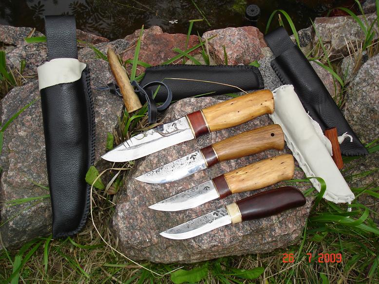

:shock: Плодовит ты, Саня :D Нравятся мне твои мощные режики. Сила...

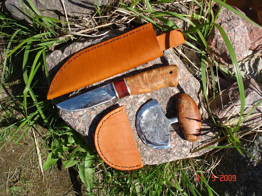

красивая текстура...загляденье просто...а что ещё у тебя есть из деревях? Редкие капы имеются? Ну, например, кап бука...?
sigur
СообщениеДобавлено: Вс июл 26, 2009 22:30
sigur писал(а):
вот эта сувель
своя только сувель (живу за городом, гуляя в лесу с собакой иногда нахожу, пилю, варю), остальное покупаю как и все. Есть немного карелки, ясень, дуб, еще чего-то валяется что и не знаю :-)
