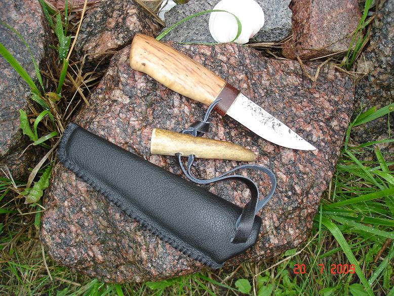

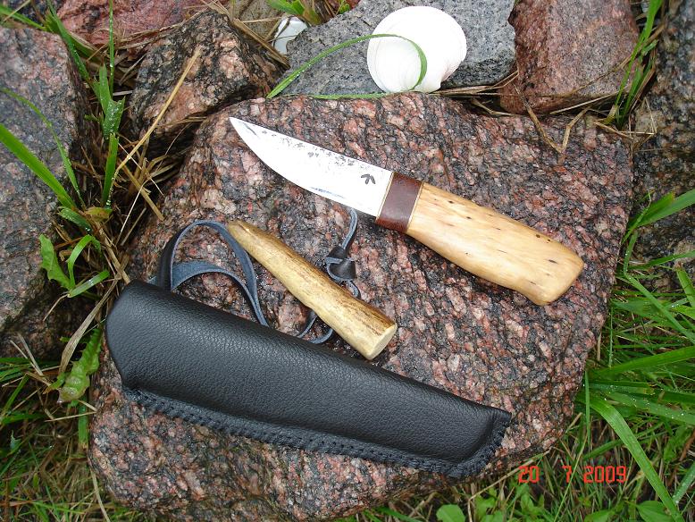

название придумать не успел, пусть будет "Скандинав" (необычное название, правда? :-D )
Клин - раскованая рессора, клин 93 мм. конус по обуху от 5 мм. до 3 у конца. общая длина 205 мм. Рукоять карельская береза, латунь, орех. Пропитана льняным маслом и натерта карнаубским воском. Ножны кожа, внутри пластиковый вкладыш.
нож продается, тема о продаже здесь viewtopic.php?f=3&t=5544

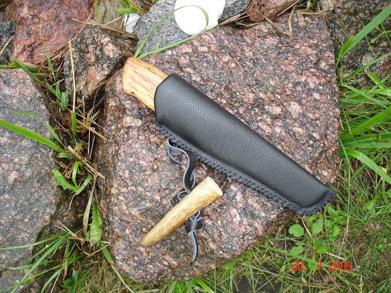

Подвес прикольный...А нож - хорош!
sigur
 Заголовок сообщения: Re: еще один закончил, пусть будет "Скандинав" :-)
СообщениеДобавлено: Пн июл 20, 2009 20:24
подвес удобен тем, что можно одеть/снять ножны на поясной ремень не расстегивая сам ремень. Это классический у северных народов способ подвеса
