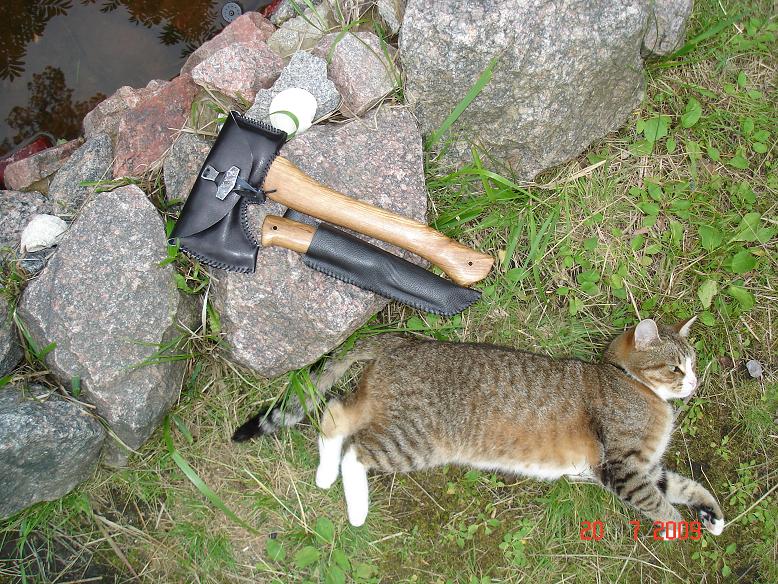

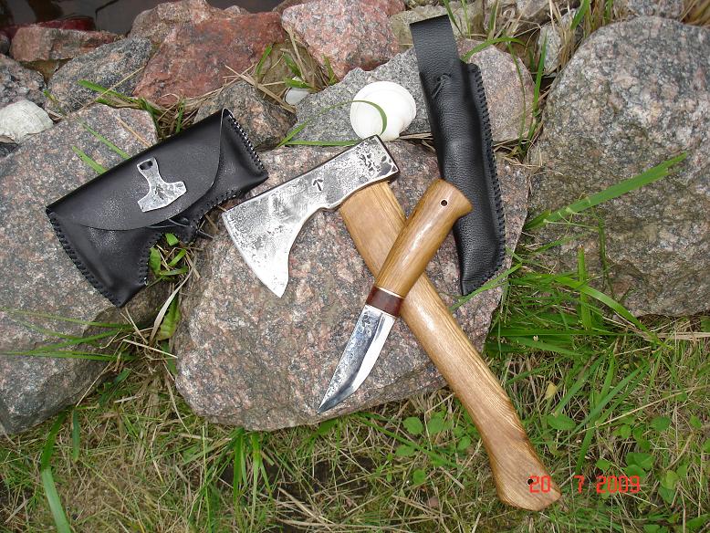

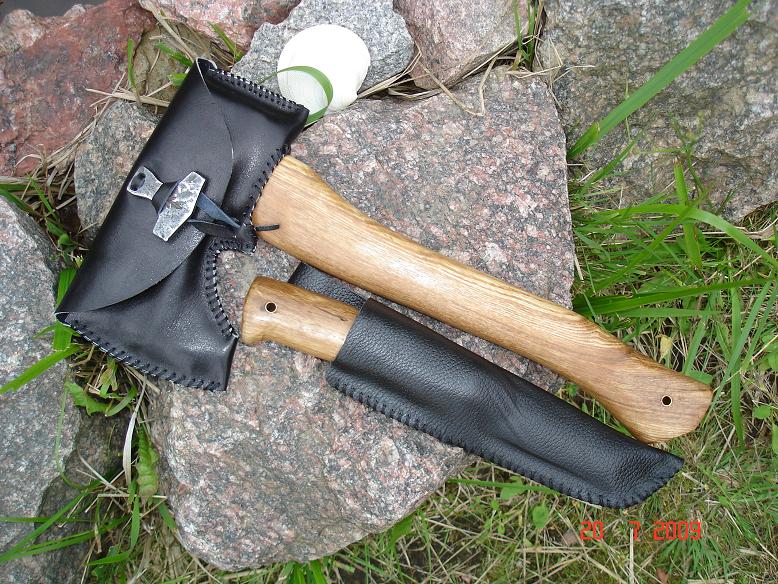

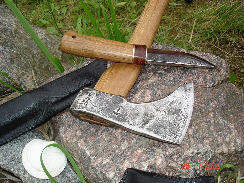

Давно зрела мысль сделать комплект нож - топор, вот что получилось
Нож - раскованая рессора, клин 97 мм. конус по обуху от 5 мм. до 3 у конца. общая длина 215 мм. Рукоять орех, латунь, ясень. Пропитана льняным маслом и натерта карнаубским воском. Ножны кожа, внутри пластиковый вкладыш.
Топор модель Свей, вес 700 гр. 65Г зонная закалка (2-3 см. от РК)
Рукоять - ясень, пропитана льняным маслом и натерта карнаубским воском. темлячное отверстие - латунная вставка. Выпуклая линза.
700 гр. Чехол кожа, в качестве застежки сделал Мьелнир (Mjolnir - Молот Тора)
лесной комплект 1.jpg [ 163.94 КБ | Просмотров: 11875 ]
лесной комплект 2.jpg [ 166.07 КБ | Просмотров: 11875 ]
лесной комплект3.jpg [ 147.61 КБ | Просмотров: 11875 ]
лесной комплект 4.jpg [ 177.15 КБ | Просмотров: 11875 ]

Один вопрос: не слишком ли тонкая кожа для чехла топора?Мне кажется если топор на угол острия упадет-легко пробьет.Или просто на фото кажется тонкой....

Это обувная кожа - заготовки с обувной фабрики. напротив РК топора (там где шов) внутри еще один слой кожи, поэтому все ок :-)

Ну,докопаться всегда можно. :) Для такой толщины обуха спуски низкие.А так, всё очень просто но очень со вкусом.

спуски стандартные скандинавские :-)
