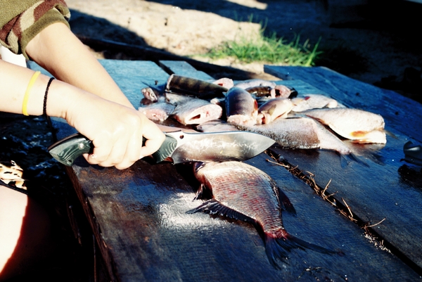

Последний нож, сделанный мои тестем

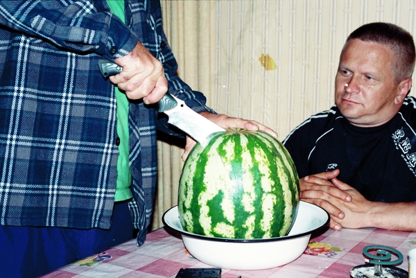

Сталь-тепловозный клапан. Закален до 58 HRC. В обухе толщина 3,5 мм, двойной клин, спуски от обуха. Накладки-эбонит. Длина клинка 50 см. (точу на Лански, длины штанги хватает)
Этим ножом я рублю кур с одного-двух ударов, рассекая их пополам вдоль хребтины. Летом режу им арбузы. Просто пополам, как помидорки :D
Сталька очень хорошая, правильное ТМО позволяют ножу легко справляться с костями без выкрашивания РК.
Собственно, у кого есть здоровенные ножи с длинными клинками, давайте покалякаем про них, повыкладываем фотки. Кто какие работы ими выполняет?

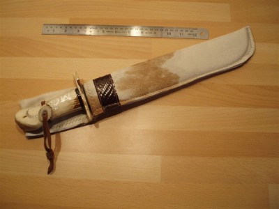

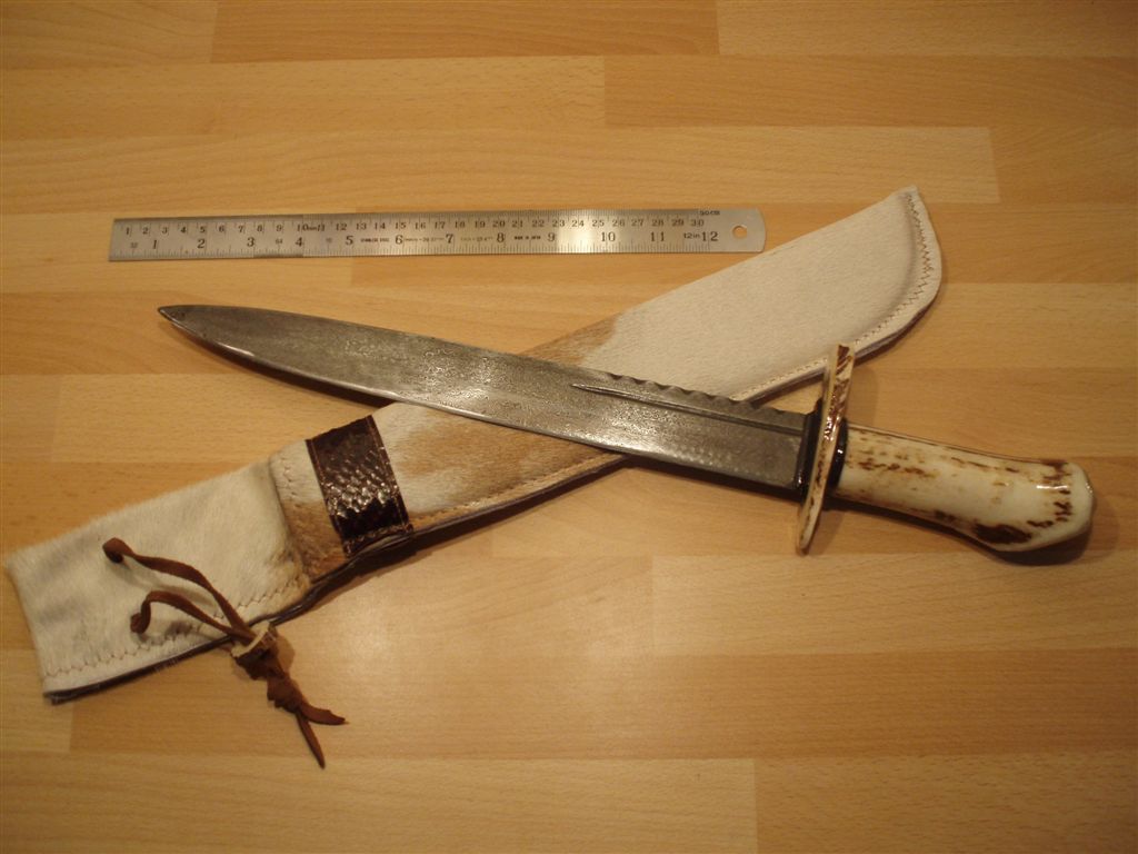

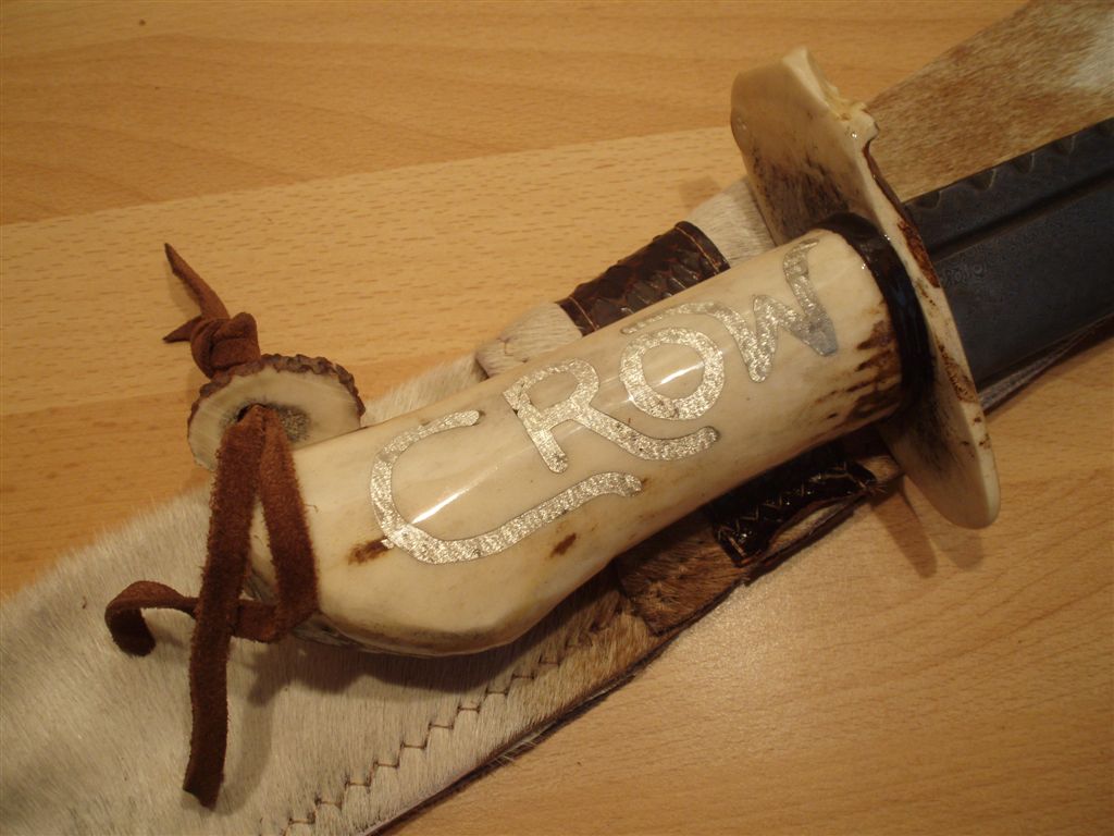

Первый нож , американского кузнеца CROW из штата Оригон , просится в тему МАК
про ужоснахи , но он туда не вмещается , потому что УЖОСУЖОСНАХ .
big 003.jpg [ 97.54 КБ | Просмотров: 17274 ]
big 004.jpg [ 95.53 КБ | Просмотров: 17274 ]
Из достопримечательностей ножа ( кроме размеров ) - ножны из меха оленя , корич-
невая полоска - кожа кобры , ножны пропитаны внутри несохнущей смазкой на
основе оливкового масла , рукоятка из рога оленя ( включая гарду :shock: ) обрабо-
тана лаком в вакууме по спецтехнологии . Крутизна и херня необыкновенные .

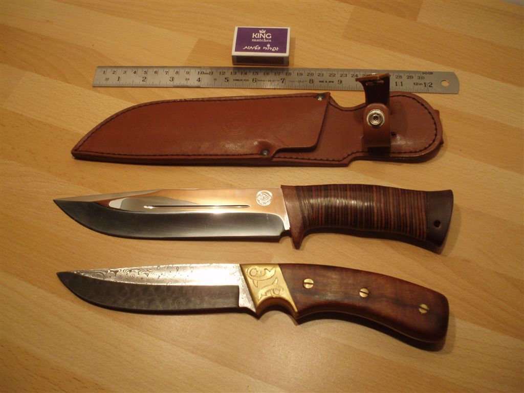

А вот два экземпляра поменьше - " Тайга " от Росоружия и мой Балу . Для арбузов
то , что надо . :D

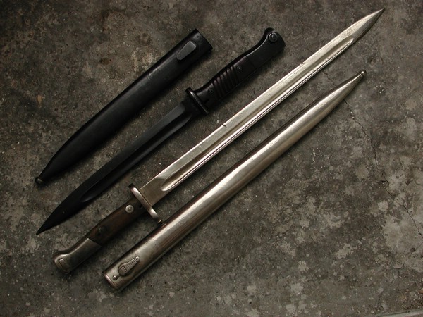

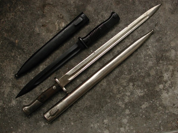

Валерий, это у Тебя тесть фактически немецкий штык-нож К-98 сваял.
bay11.jpg [ 88.64 КБ | Просмотров: 17269 ]
 Заголовок сообщения: Re: Арбузный. Тема про большущие клинки
СообщениеДобавлено: Пн июл 20, 2009 21:30
Слушай, а ведь на самом деле формы похожи :) Тока у штыка долы, куда ж без них на войне-то? :mrgreen:
