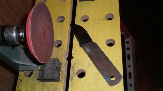

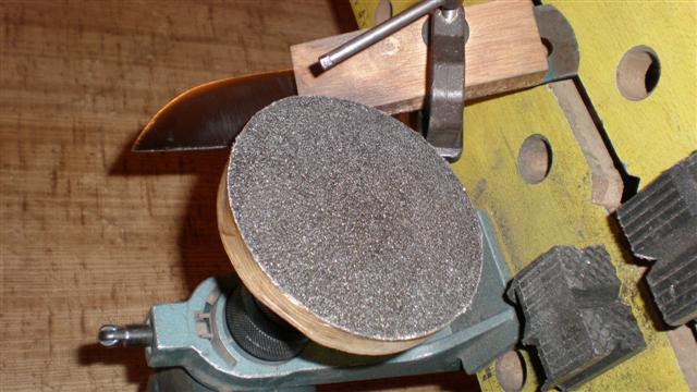

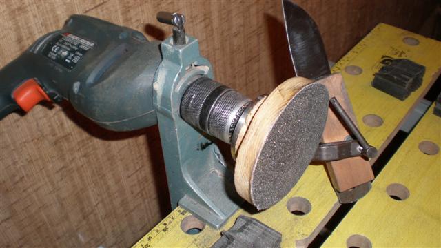

Уважаемый Domitro! Так совпало, что я тоже делаю свой первый клин из быстрореза. Гриндера нет, наждака нет. Есть ленточная шлифмашинка и дрель на струбцине. На шлифмашинке снимать спуски от обуха просто запарило, обороты низкие, и даже лентой 40 очень медленно. Нашел в ящиках сделанный когда-то торцешлифовальный круг. И дело пошло! Показываю:
P8200507 (Small).JPG [ 45.01 КБ | Просмотров: 18656 ]
P8200508 (Small).JPG [ 50.46 КБ | Просмотров: 18656 ]
P8200511 (Small).JPG [ 36.23 КБ | Просмотров: 18656 ]
Шкурка зернистостью 60 наклеена на круг резиновым клеем, при необходимости легко отдирается и клеится другая. Спуск с одной стороны на клинке длиной 90 при ширине 32мм. свел за три часа. Шлифовка на круге с липучкой, только начал.
P8200512 (Small).JPG [ 33.26 КБ | Просмотров: 18654 ]
Работать, по мне, удобней, чем на шлифмашинке.
