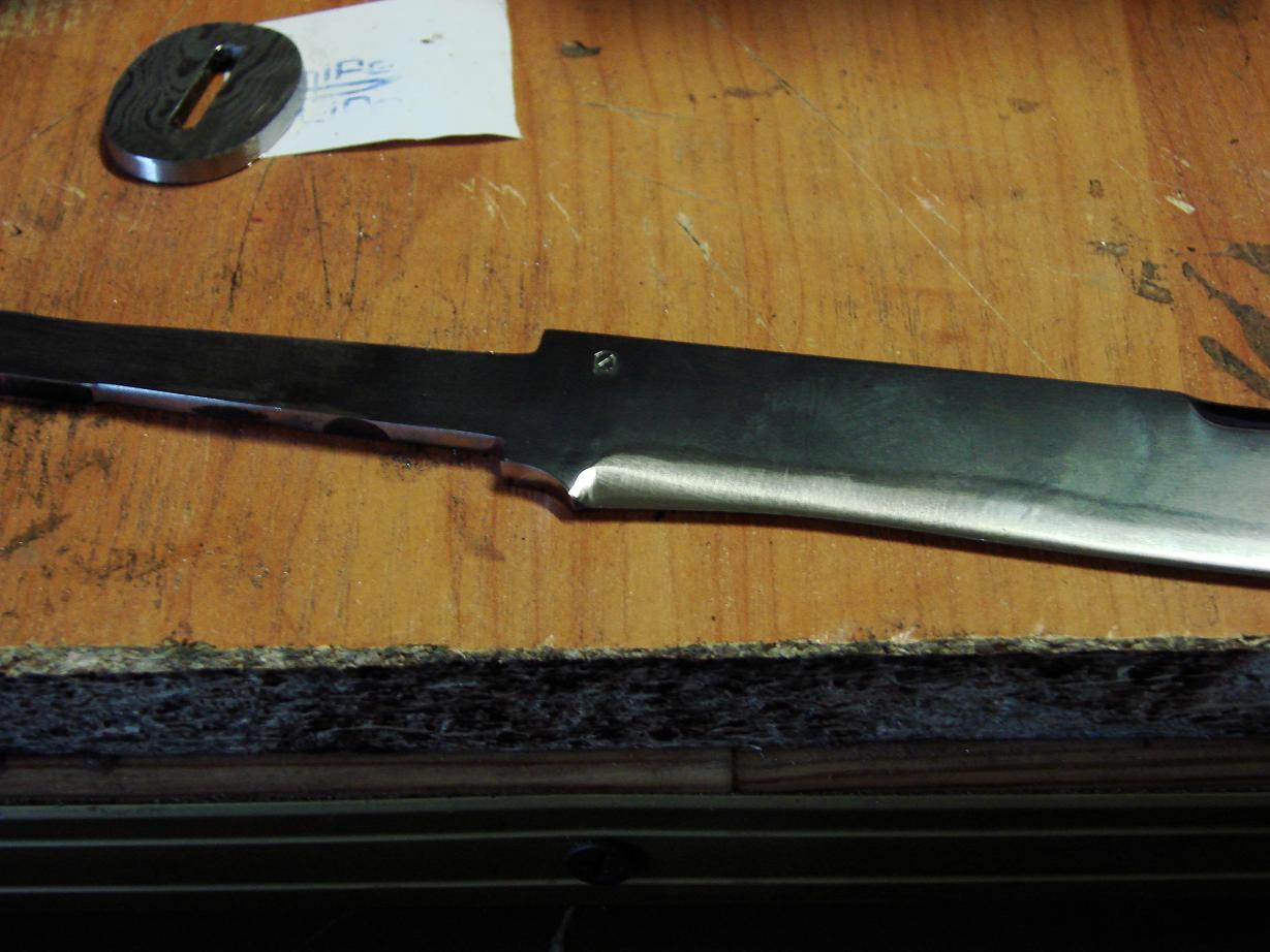

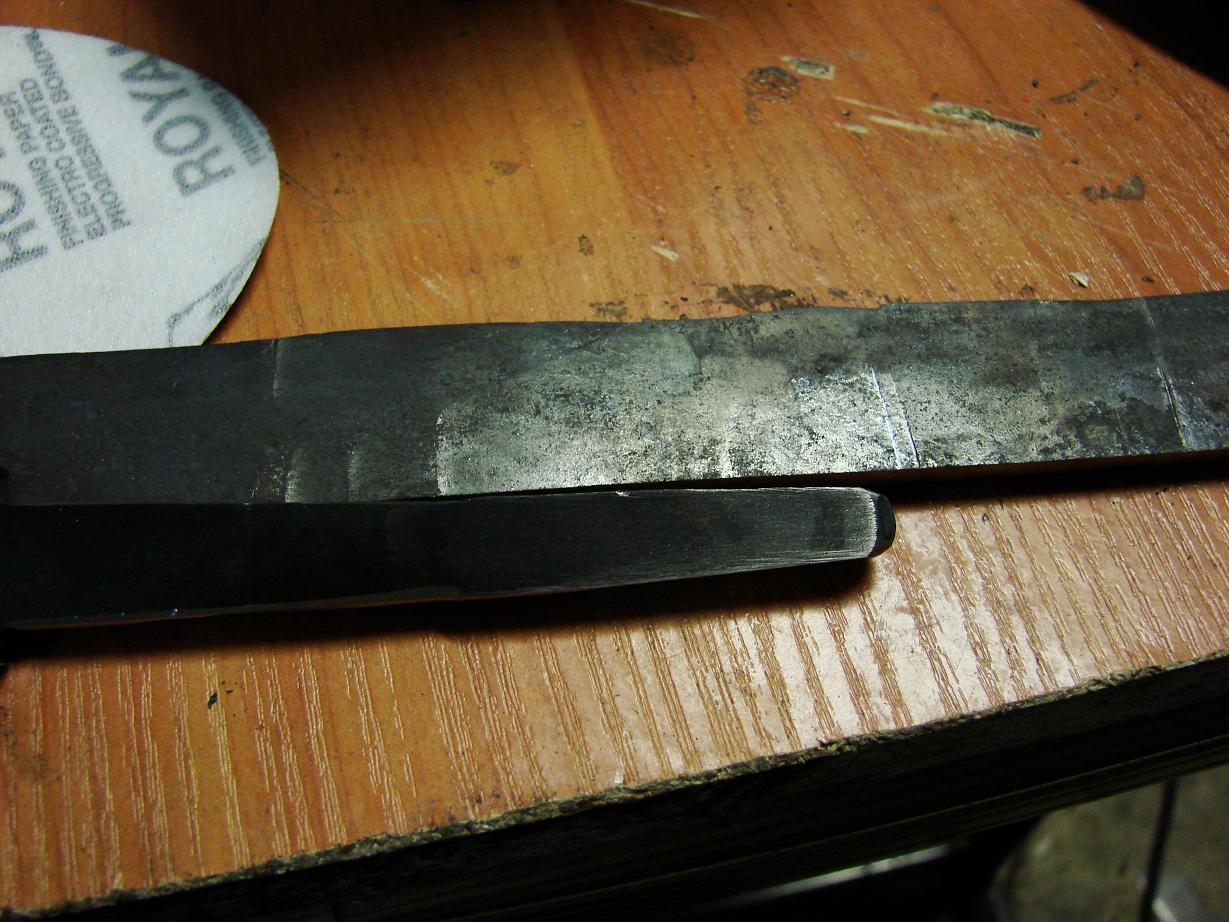

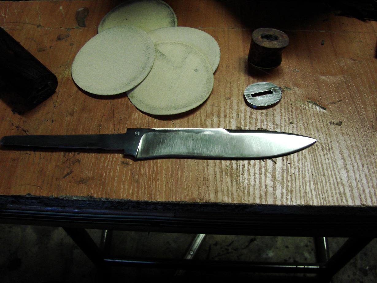

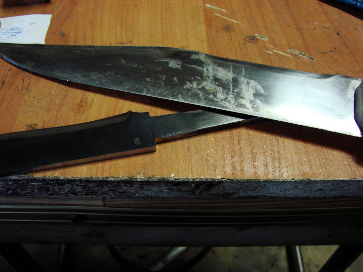

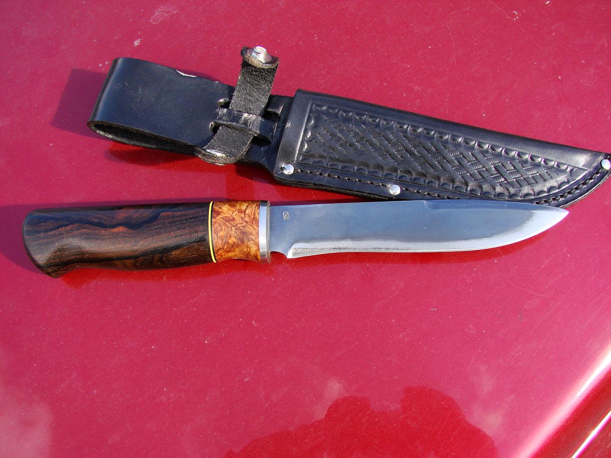

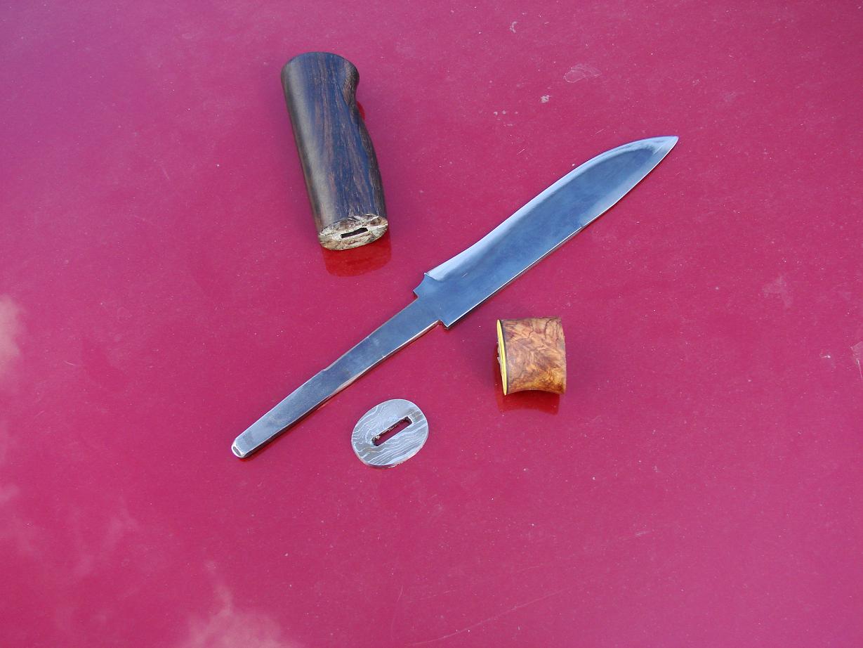

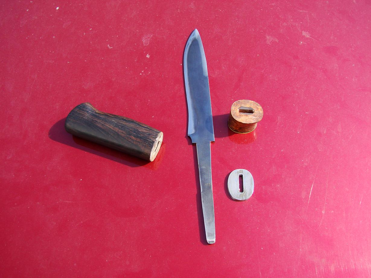

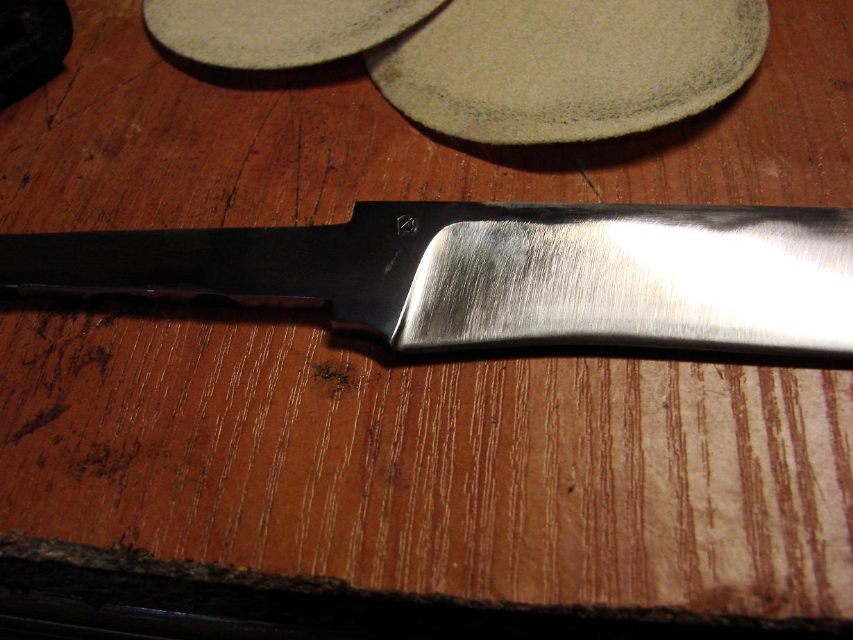

Привет Всем!Попал ко мне нож с всадным монтажом,разобрался очень легко,деревяхи не испортил можно использовать еще это из за отсутствия насечки на хвосте и слишком эластичный клей.Больстер прослаблен в двух плоскостях,при работе должен был разболтаться.На клинке отсутствуют спуски,должен был не резать а ломать.Про удобство рукояти на любителя,мне не удобна.Ножны не подогнаны к клинку,рисунок кривой.Сталь клинка обозначенная как CPM S90V показалась не такойуж и супер :wink:95х18 царапала без ущерба для клинка,ШХ15 оставила ощутимый след,40х13 оставила равноценный
1.jpg [ 135.58 КБ | Просмотров: 19592 ]
2.jpg [ 167.36 КБ | Просмотров: 19592 ]
3.jpg [ 141.25 КБ | Просмотров: 19592 ]
4.jpg [ 112.19 КБ | Просмотров: 19592 ]
5.jpg [ 134.94 КБ | Просмотров: 19592 ]
6.jpg [ 161.88 КБ | Просмотров: 19592 ]
7.jpg [ 182.61 КБ | Просмотров: 19592 ]
8.jpg [ 129 КБ | Просмотров: 19592 ]
9.jpg [ 142.55 КБ | Просмотров: 19592 ]
10.jpg [ 154 КБ | Просмотров: 19592 ]

Две последние фото лезвие с новыми спусками
Грел своим промышленным феном, да? :wink:

Иногда надо,иногда нет,Но в данном случае спуски были слегка выпуклые,от обуха.
Билли сорри . я держал его в руках- спусков там не было. это были не спуски.
Назвать это спусками я бы не рискнул.Резать им проблематично в приниципе.
На тему износоустойчивости стали- неплохо бы к износоустойчивости еще и остальные качества иметь ножу)
Более того. зачастую они намного важнее вышеупомянутого. и в свете данного клинка я думаю что разговор о порошковых сталях и тема ковать или не ковать, приобретает несколько другой хм.. ракурс.
Не хотел это говорить. но раз уж пошла дискуссия, то честно скажу: взяв его (нож) в руки просто не знал что сказать (без обид). Поэтому просто промолчал. Про изгиб лезвия ниче говорить не буду- наверное авторский взгляд. но с моей маленькой колоколенки и без того не сильно удобная работа ножом делалась совсем прям высоким искусством,доступным не каждому))Особливо при такой рукояти.
Не,легким постукиванием деревяхи по больстеру :wink:

Нож, который сечас тестят бойцы Прохора, тоже не имеет спусков, я об этом писал в отчете. Это клинок всё с той жк выпуклой линзой, клин для силового реза. Думаю, что после появления у Олега гриндера ситуация с геометрией клинков исправится. Ну а сам факт того, что Билли даёт свои ножи на беспристрастное тестирование и оценку - зачёт. Смелый мужик.

Спуски были под грубую работу т.к. я не видел смысла в тонких спусках под СРМ S90(а она может быть хрупкой на тонкосведенном клинке) и больстером (Явно Outdoor ноже)
Ну вот :) а на шх15 могу сделать спуски и РК градусов 20 ,хрубкой не станет а резать будет просто сказка.
Дед, спуски и РК на 20 град. можно сделать и на CPM S90V.Смотря для каких целей нож.И хрупкой от переточки она тоже не станет.Скорее всего станет при закалке на максимум.Как и любая другая сталь.Хоть ШХ15 хоть какая другая.А вот по износостойкости ШХ15 сильно проиграет CPM S90V.Это очевидно за счет химсостава.

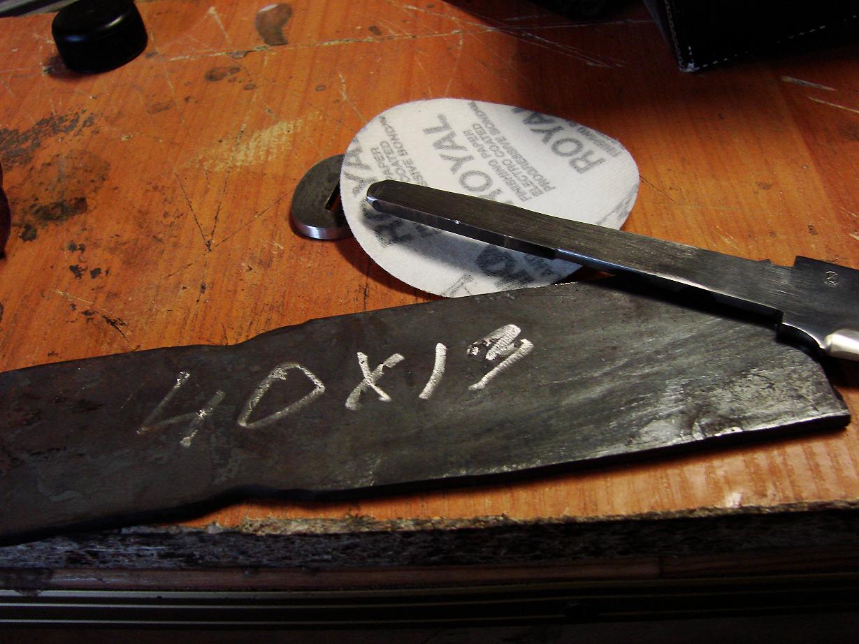

СообщениеДобавлено: Вс авг 02, 2009 21:23
Это чё получается... Моя 40х13 прочней CPM S90V?... :shock:

А почему же все так не любят 40х?...
 Заголовок сообщения: Re: Как не надо делать ножи
СообщениеДобавлено: Вс авг 02, 2009 21:38
У меня старые кухонники из неё. Нормальная сталька. А не любят, скорее всего, потому, что есть куча других сталей, которые "выше" :D 21 век, пымашь...
Чтобы получить от нее достойные результаты надо повозиться :lol: кованная и с нормальным ТО вполне приличная сталь

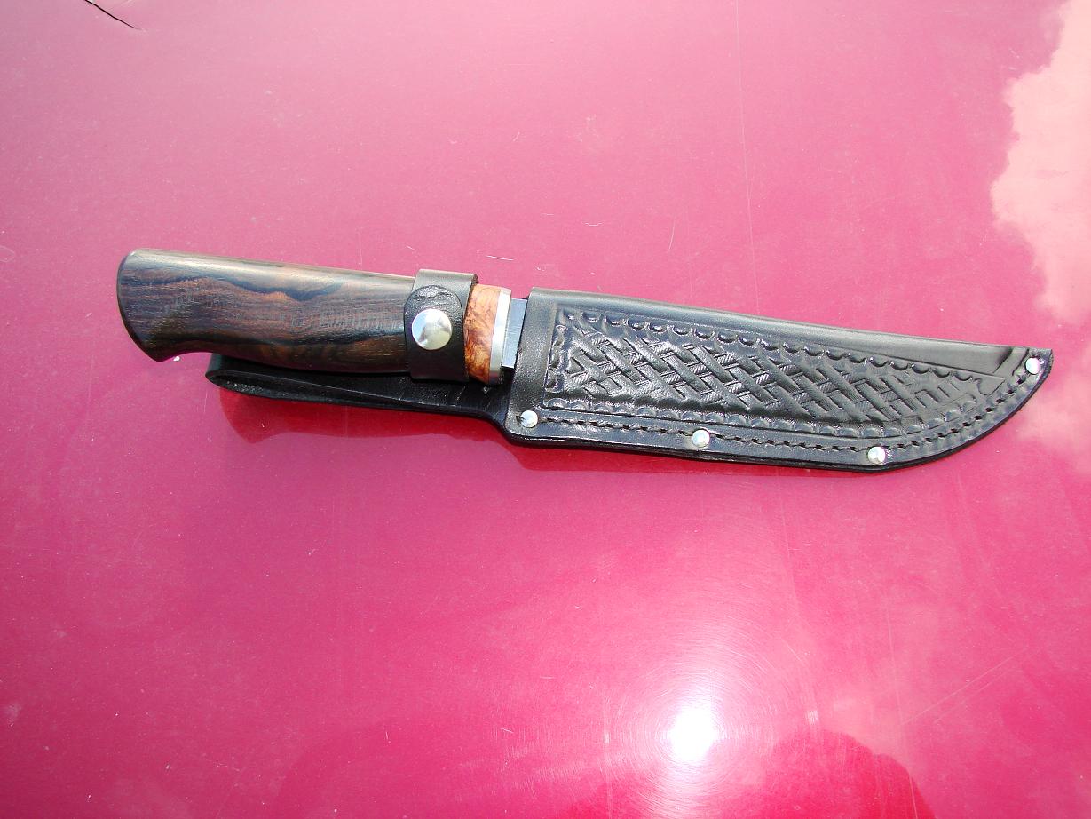

Олег у меня три вопроса - я так и не понял спусков вообще не было :-o? Что значит выпуклая линза :-o? Почему хвост без насечек? Вот писал и еще вопрос нарисовался - почему так легко разобрался нож ?
Мммм....у меня есть человек который лично присутствовал при выточке этого клинка.Его многие знают,но я не хочу его привлекать по одной простой причине.Я не хочу доказывать что я не вру.Мне это неприятно.С другой стороны есть слова уважаемых мною и всеми других людей,которые утверждают обратное.Именно поэтому я в самом начале написал жаль что не был до переточки проткнут картон и не сфотографировано отверстие.Теперь чего уж......Тем более я никогда не делаю линию перехода в спуск прямой поэтому на фото тоже разобрать трудно.
Насчет легкости снятия рукояти.У меня было раза 4 так что эпоксидка до конца в рукояти не застывала до конца,а оставалась в состоянии твердости силикона.Думаю брак в эпоксидке.Такое случается очень редко,но,увы, случилось еще раз.По-любому я всегда готов обменять,отремонтировать либо вернуть деньги за брак.
Я вот что предлагаю.А пусть Прохор изымет нож с тестирования и устроит краш-тест рукояти?Мне самому интересно что получиться.Я несколько раз демонтировал рукояти после того как они мне не нравились.Их до последней щепочки приходилось срубать зубилом.
Также имеет опыт снятия рукояти некто "Бур" из найф.ру
это был очень и очень трудный процесс.
А,чуть не забыл насчет насечек.....при нормальной эпоксидке и такой длине хвостовика насечки не нужны.Они могут только ослабить хвостовик.Даже при бракованой эпоксидке Деду пришлось стучать деревяхой чтобы снять.И думаю клинок при этом в тисках был изначально (Хотя конечно рукоять так не должна сниматься и это непорядок))
