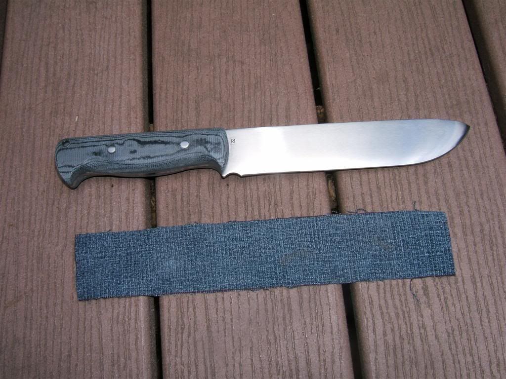

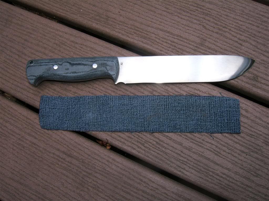

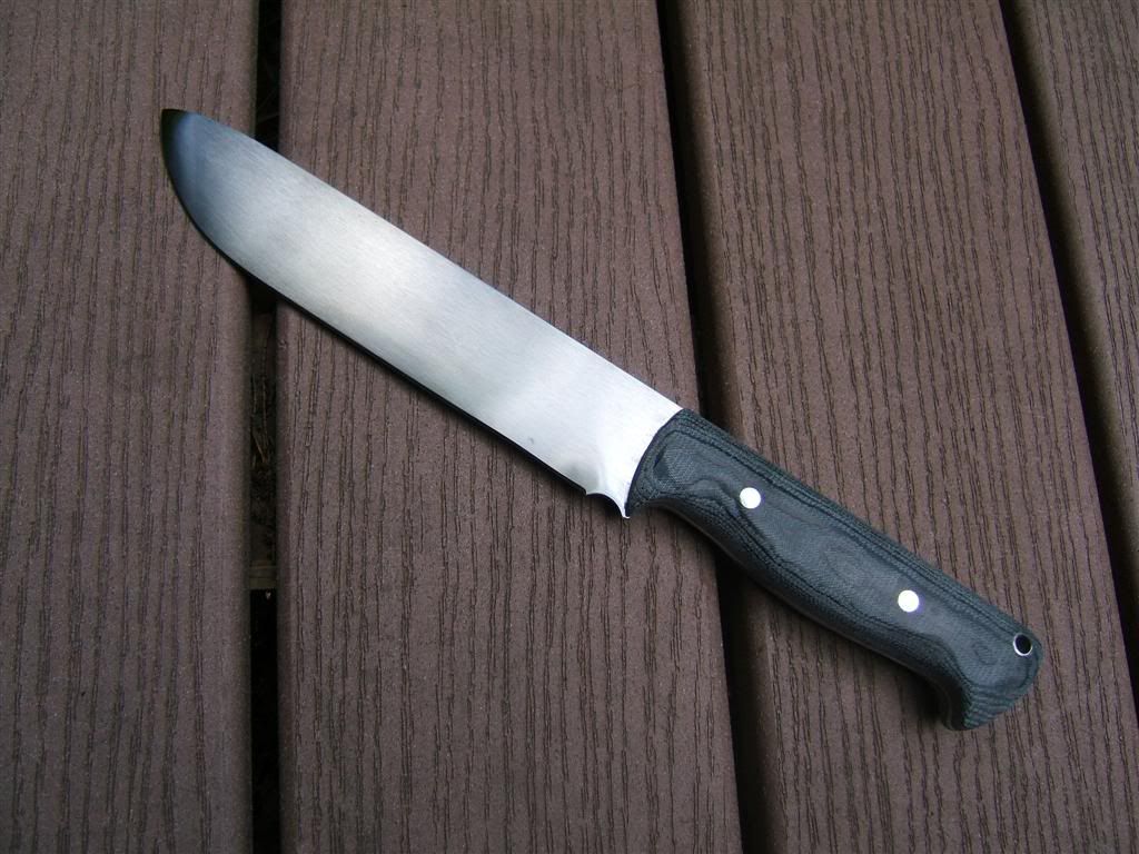

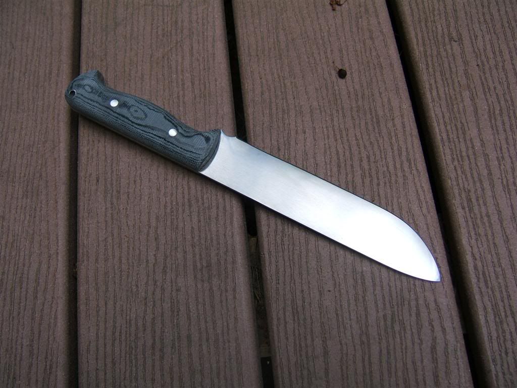

Вылез наконец-то из подвала на улицу доделав нож.Цвета поменялись при натуральном освещении!))На рукояти джинса все-таки поблекла но не настолько как казалось.

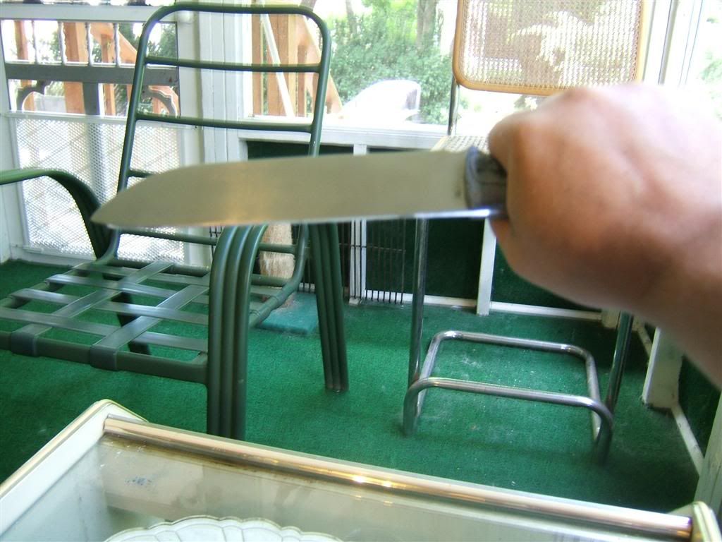

Нож-мечта бушмена))) Клинок 190мм,толшина 4мм. Клин с лёгкой линзой.А толще и не надо.На заготовке на одной ноге стоял посредине положив концы на кирпичи.Пружинит только и всё.И то ненамного.Без деформации.Сталь АТС34.

Ну вот, вполне чудненький цвет. :)

ШАРМАН! всмысле очень понравилось :mrgreen:
судя по фотографиям исходная джинса-то тоже не очень яркая, может надо совсем светлую и будет ярче...

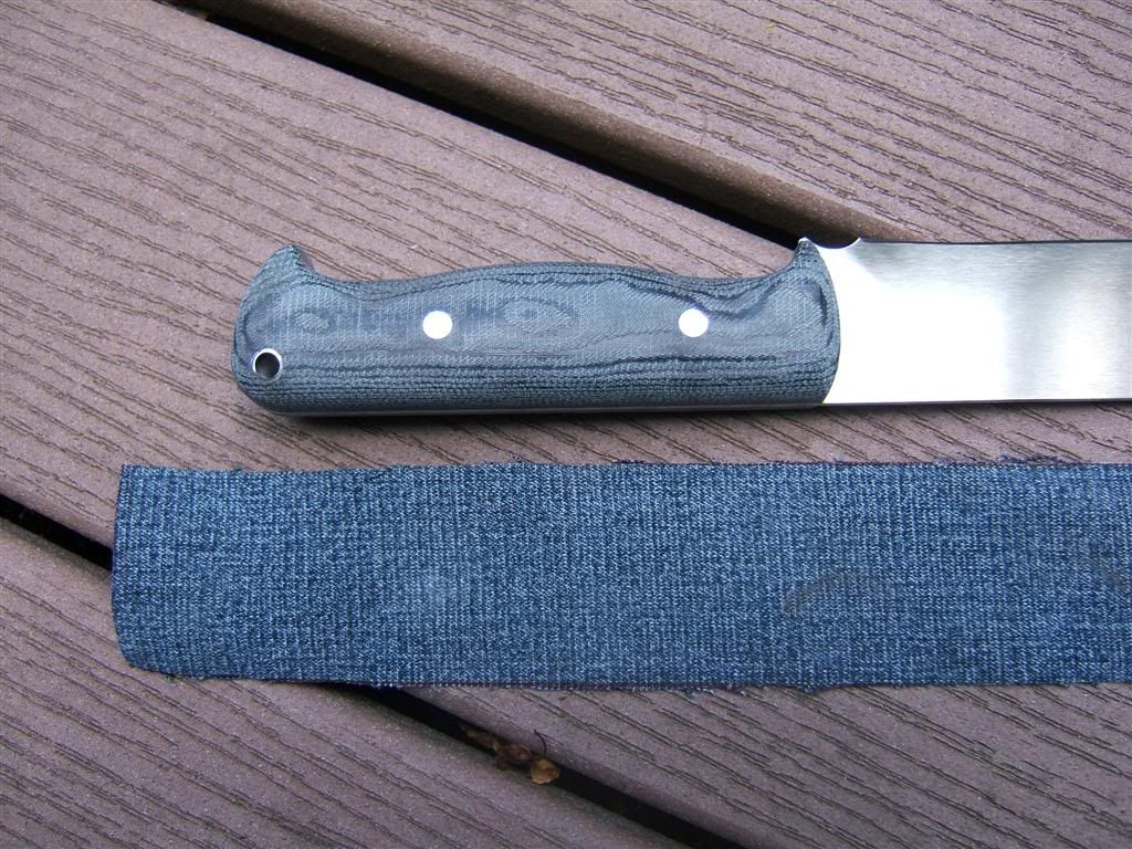

Билли, а можно фото джинсы с другой стороны?

ИМХО. Джинса другая, в смысле структура не та, нити сотканы по другому.....
А она и с другой точно такая же.Да,структура другая.
А еще полирнуть и все будет ОК!
А это уже полированая)
