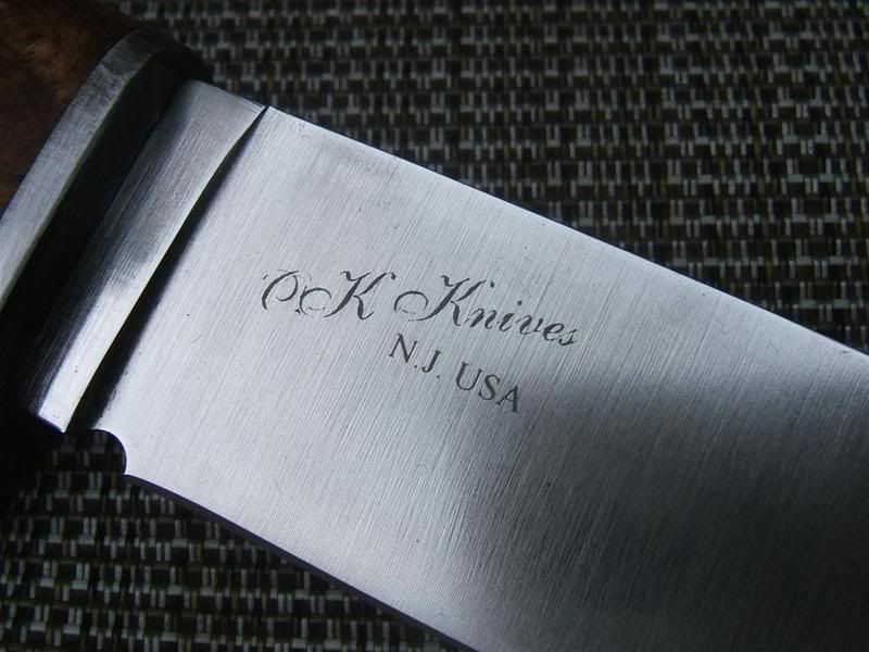

прямые спуски предпочитает большинство.
Полностью согласен.Я в их числе Изображение
 Заголовок сообщения: Re: Спуски обсудим?
СообщениеДобавлено: Чт авг 06, 2009 23:36
Твой клинок, Олег, из немецкой углеродки-просто блеск. Кипятком писаю, как нравится. И не делай ты больше все эти хитровыюзанные заточки :D
Вот тебе образец:
