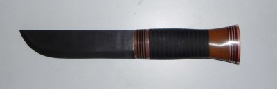

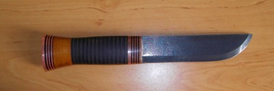

Сбылась давняя задумка: наконец-то сделал нож леуку - тяжелый, мощный ответ цивилизации на вызов суровой тундры :D В дальнейшем предполагается пользовать его без всякого снисхождения на даче.

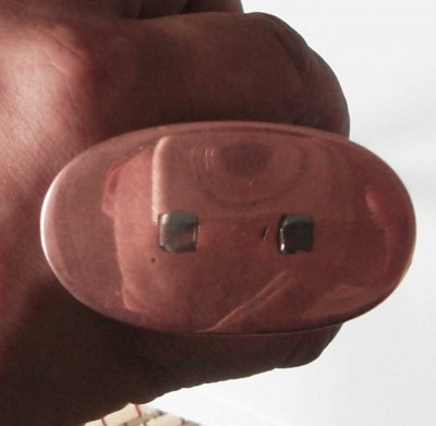

Клинок отслесарен из инструментальной стали, закаленной по ощущениям на 54-56 единиц - старого советского лезвия от электрорубанка, протравлен "под старину" в хлорном железе и им же оксидирован. Рукоять - мой первый опыт сквозного монтажа и первый опыт набора из кожи. Материалы - текстолит тонкий и толстый, медь, чепрак. Толстый текстолит, обычного коричневого цвета, оказался внутри бруска тёмно-медовым, чем очень меня порадовал - сочетание получилось необычное. Расклёп делал на две точки, т.е. хвостовик клинка выточен в виде буквы П. Поначалу сомневаясь в крепости такого монтажа, решил дополнительно поставить медную пластину тыльника на штифты и ненароком просверлил неправильно. Пришлось сбивать текстолит и ставить тыльник по новой. Так вот, под молотом текстолит растрескался и слетел, а пластина медная не хотела сниматься - ни в какую! Еле содрал! То есть монтаж архинадежный. Ну, и медяху такой толщины можно смело использовать для забивания кольев палатки и прочих работ такого рода.
Толщина клинка 4,5мм, ширина 37мм, длина 158мм, длина рукояти 132мм. Ширина хвостовика у тыльника - 21мм. Ножны в процессе.

Ап! Очень чистая и добротная работа. В тайгу! На медведя! Очень хорош.

Классно получилось, этакий рабочий ломик

Особенно хорошо удалось отражение автора на последнем снимке, что тоже говорит о качестве работы

Интересно, как будет выглядеть, окислившись, предварительно отполированная медь?
 Заголовок сообщения: Re: Мой леуку
СообщениеДобавлено: Вс авг 16, 2009 0:17
Зелено, вестимо :)
Меня нож впечатлил брутальностью и полировкой.
Интересно будет узнать как он в деле.

А медь совсем не обязательно позеленеет - я же не уксус буду рубить! Она, собственно, коричневые оттенки должна приобресть, если судить по антикварным медным штукам...

Красиво вышло . А можно подробнее о вашем способе скозного монтажа ?
По поводу меди . Цвет люблю и полно у меня меди от контактов и электрических шинок ,
но , увы , не пользуюсь . Дело не только в быстром окислении , но и в том , что она
мягче и бронзы и латуни . Еще до окисления покроется царапинами .

Israguest, а что про сквозной монтаж подробнее? Делается как обычно, только вместо одной точки расклёпа - две. Вдвое надежнее, и пластина тыльника не разболтается.

Я почему спросил . Вероятно у вас очень широкий хвостовик . Он и кожаным дискам не
дает прокручиваться и тыльник держит , но ... вес почти как при накладном монтаже .

Да, соотношение лёгкость/надежность - явный перевес в сторону надежности. Всё же он для рубки, стало быть для ударных нагрузок.

Позавчера имел удовольствие рассмотреть вживую и пощупать леукку. Впечатление такой крестьянской добротности с исключительно качественным монтажом. Придраться совершенно не к чему.
