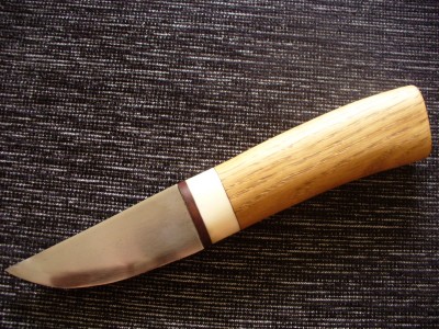

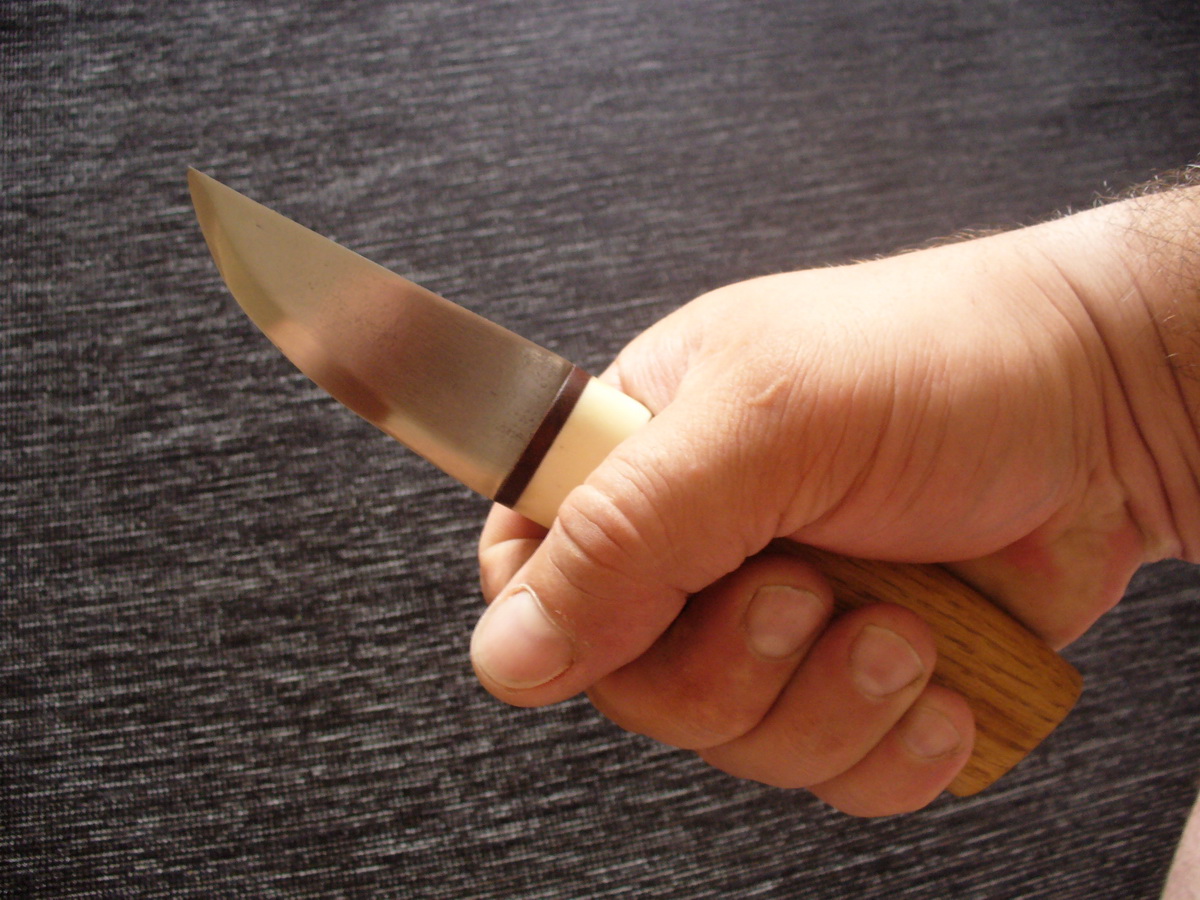

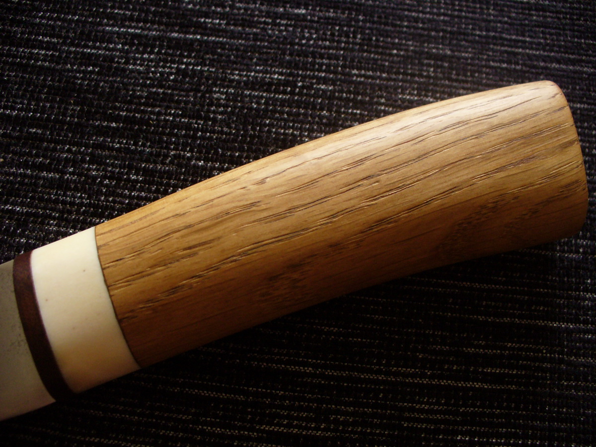

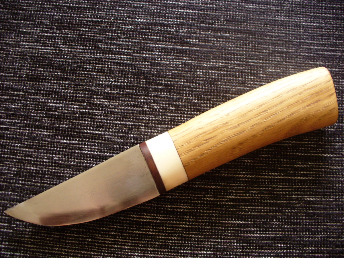

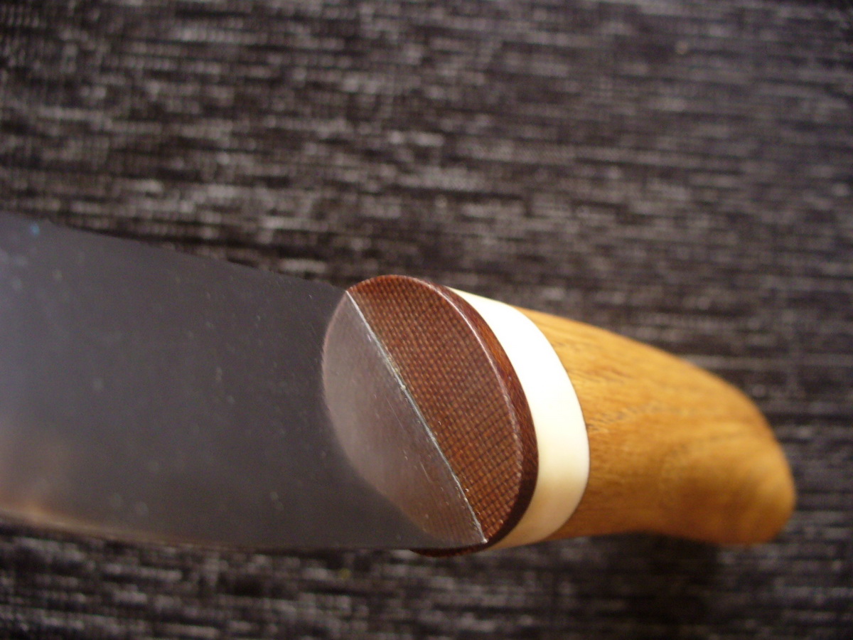

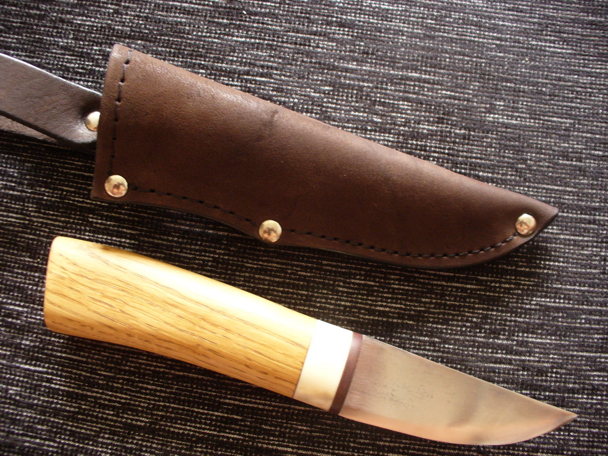

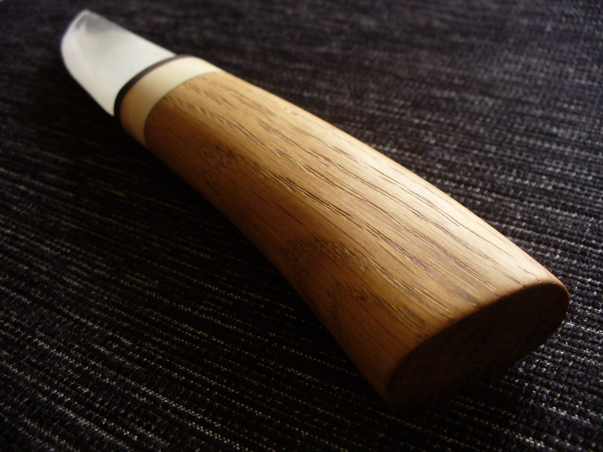

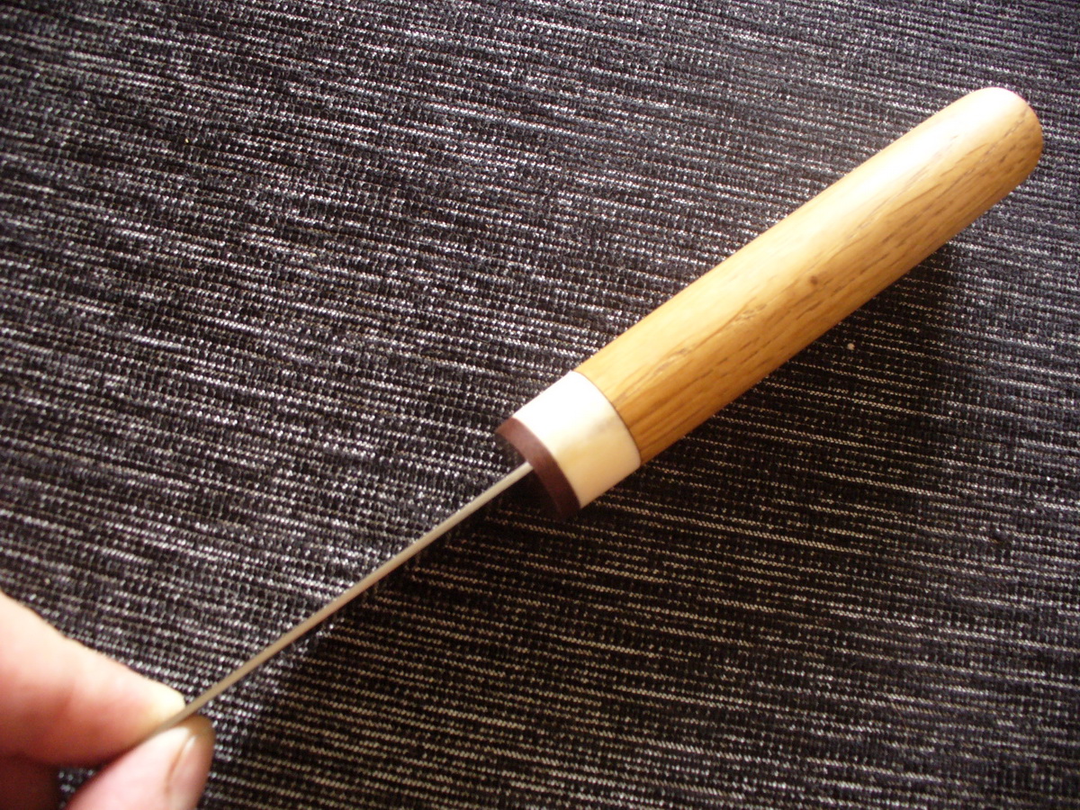

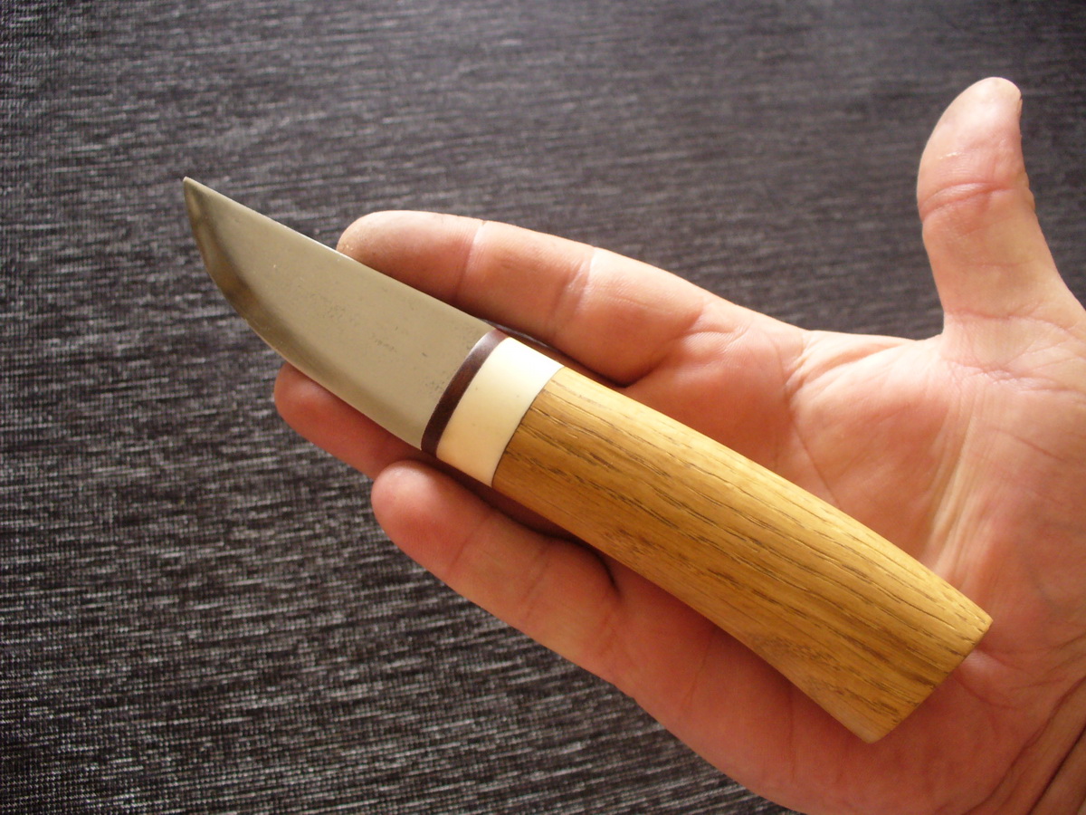

Доброго времени суток.
На последней найфорыбалке, Дима Колотов подарил нам (Валерию, мне и моему сыну) клиночки выточенные из полотна мехпилы. И вот, одел клин для сына.
Клин как вы уже знаете из полотна мехпилы.
Длинна:79 мм.
толщина: 1.7 мм.
ширина у больстера: 28 мм.
Рукоять: текстолит, рог лося, дуб. Пропитана пчелиным воском.

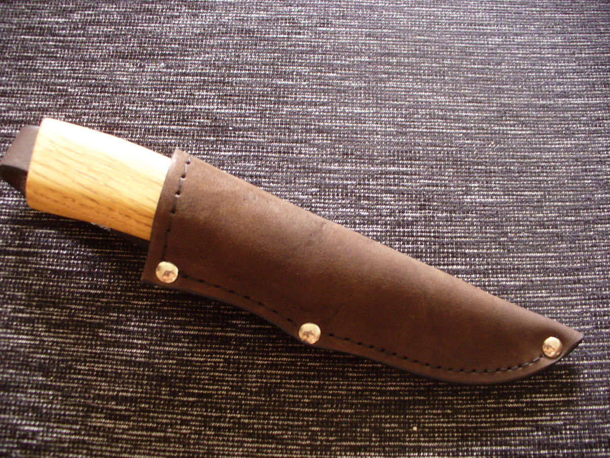

Ножны по правилам?
Два месяца назад заказывал ножны на Madeinrussia для ножа из Валериного металла. А эти просто в довесок взял. Подошли...

Какой ладный карапет получился! А больстер подогнан так вообще...Блин, я, наверное, так аккуратно хрен смогу. Бзжу начинать :oops:
Но всё равно начну и сделаю 8)
Лёха, молоток! Спуски хорошо получились, сборка тоже. В который раз убеждаюсь: чем проще и плавней формы, тем глазу приятней. Да и в руке, наверняка, неплохо сидит. Вот таким ножом надо пересохшую воблу препарировать. Лёх, ты понял, к чему я это... :wink:

Вот если такстолит убрать :lol:
 Заголовок сообщения: Re: Нож для сына...
СообщениеДобавлено: Сб авг 15, 2009 19:14
Думаешь, лишний? Типа, лосика на больстер вполне хватит?
СообщениеДобавлено: Сб авг 15, 2009 19:32
Мне тоже кажется, что текстолит лишний. Как пластмассовая пуговица в серебряной оправе.
СообщениеДобавлено: Сб авг 15, 2009 19:33
Должна же присутствовать ложка дёгтя в бочке мёда... :lol:
СообщениеДобавлено: Сб авг 15, 2009 19:35
Конечно лишний :lol: Чечако правельно сказал :wink:
СообщениеДобавлено: Сб авг 15, 2009 19:46
Блин, а ведь и правда. Учту. И это при том, что мне всё же нравится, как Лёшка всё аккуратно подогнал.
СообщениеДобавлено: Сб авг 15, 2009 20:10
Симпатичный ножик. Кстати, говорят, дуб можно нашатырем морить - он темнеет и смотрится благороднее. Сам бы попробовал, но дуба нет. Мне кажется, может быть интересно.
СообщениеДобавлено: Сб авг 15, 2009 20:18
Вот тут поподробней пожалуста...

СообщениеДобавлено: Вс авг 16, 2009 8:20
Весь кайф дуба-в медовом цветовом тоне. Если еще и воском пройтись в финише, совсем хорошо будет. Впрочем, дуб дубу рознь. Надо текстуру смотреть

СообщениеДобавлено: Вс авг 16, 2009 10:24
Понравились.
А дуб со временем темнеет, так что не обязательно ему светлому быть. Так что состаренность тоже правильно для дуба ИМХО.
Может текстолит для того и нужен, что его проще без зазоров подогнать- стало быть для практичности, чтобы всякая кака туда не забивалась!
СообщениеДобавлено: Вс авг 16, 2009 20:05
Хоть кто то заступился :D

Самый легкий путь не всегда самый верный. Для тренировки, для концептуального макета текстолит хорош, да. Для отличного ножа- ну. скажем, поспешно, что ли.
СообщениеДобавлено: Вс авг 16, 2009 20:21
Ни хрена не понял. Запутался вконец. ДД против применения текстолита в рукояти из дуба и рога потому, что синтетический материал с натуральными материалами диссонирует. Это понятно. А в чём поспешность-то? Чечако, объясни, пожалуйста.

СообщениеДобавлено: Вс авг 16, 2009 20:24
Весь кайф дуба-в медовом цветовом тоне. ....
Кайфовый дуб - синеватого цвета.

СообщениеДобавлено: Вс авг 16, 2009 20:53
Тут надо разделить . Функционально текстолит оправдан - защищает более хрупкий материал ( кость ) , а вот художественно увы - правы ДД и Чечако . Титанчик бы ...
Если бы ты кайф ловил не от пива , а скажем от " колес " или укольчик там ... синеватый
цвет и дуба и всего остального был бы в самый раз :D
СообщениеДобавлено: Вс авг 16, 2009 20:56
На мой взгляд, не хватило терпения изготовить и подогнать больстер из нормального материала, а м.б. боязнь его запороть. А текстолит испортил, не попал в размер - выбросить не жалко. И чисто эстетически - самый дешевый материал на первом месте. Ладно бы, сначала рог, А лосиный рог весьма плотный, потом текстолит. Не бросался бы в глаза, тем более, что кромки его имеют слоистую структуру и как вставка смотрятся нормально.

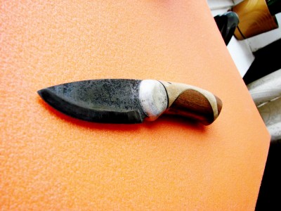

просто кость с клинком вполне прилично смотрится :lol:
раб2.jpg [ 249.67 КБ | Просмотров: 14612 ]

А мне и стекстолитом нравится! Главное аккуратно сделано, да и смотрится красиво!
СообщениеДобавлено: Пн авг 17, 2009 0:03
И мне с текстолитом нравится, немного подзатрется и будет все ок! Не определишь, что материал синтетический.Ножик зачетный!
СообщениеДобавлено: Пн авг 17, 2009 3:09
Просто и со вкусом.
СообщениеДобавлено: Пн авг 17, 2009 9:13
Да ладно :lol: не определиш :wink: старые зонавские поделки за версту видно из какого матерьяла :lol: Я не против текстолита в наборе из цветного пластика,проставки перед резиной или накладки,но в приличном изделии он делает его проще :lol:
СообщениеДобавлено: Пн авг 17, 2009 9:28
Ну теперь уж ни куда не денешься... Можно было сбить ручку, но полотно пилы очень хрупкая субстанция. Так что оставлю как есть. Но, как только заработает завод (катастрофически не хватает печи), сделаю капию. Но уже с более благородной рукоятью.

Отличное решение. А этот нож будем считать концептом для отработки формы. Весьма удачным, на мой взгляд.
