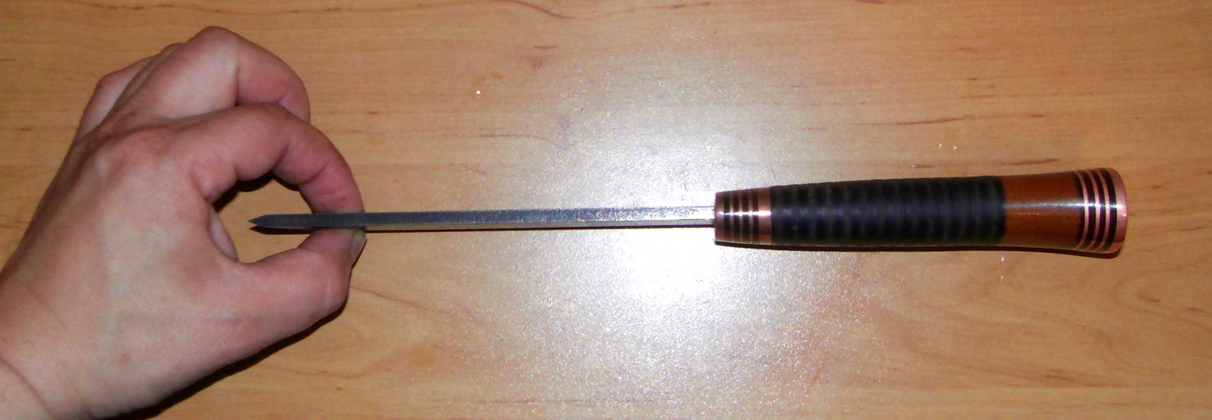

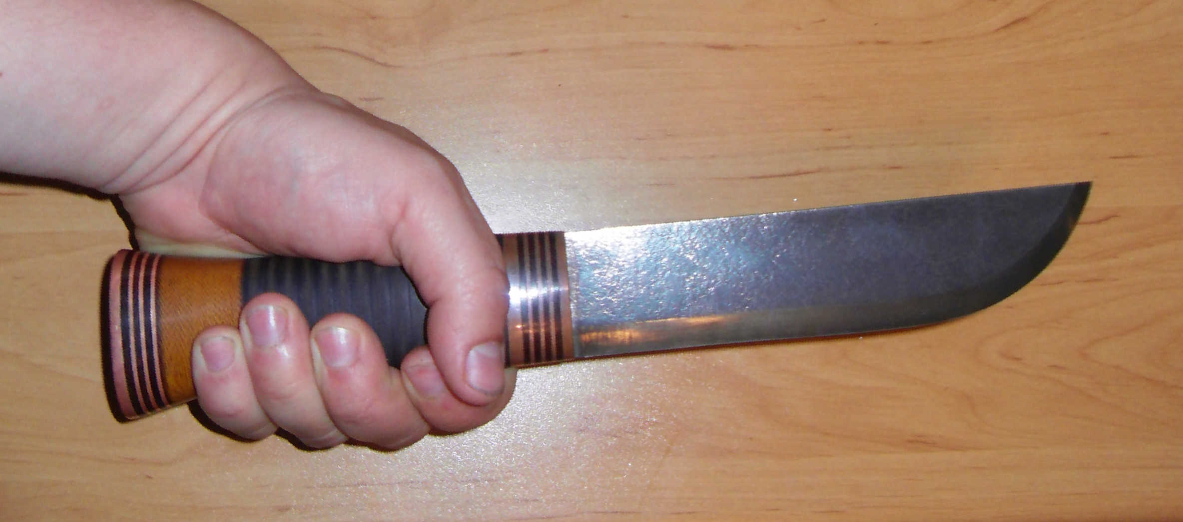

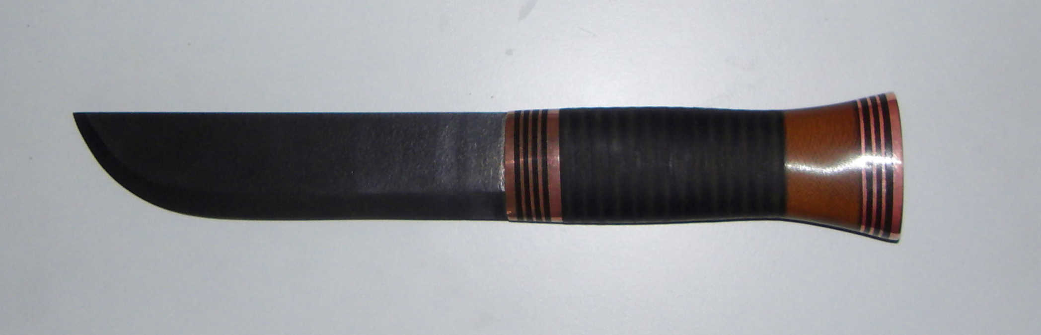

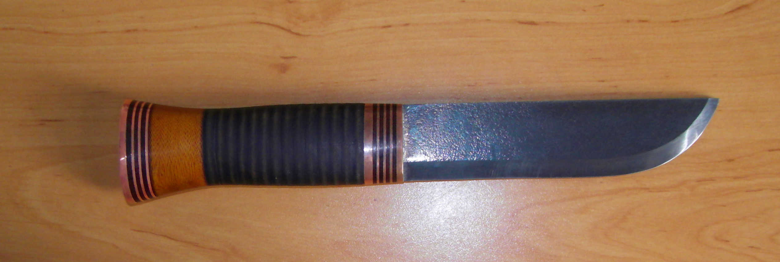

Сбылась давняя задумка: наконец-то сделал нож леуку - тяжелый, мощный ответ цивилизации на вызов суровой тундры :D В дальнейшем предполагается пользовать его без всякого снисхождения на даче.

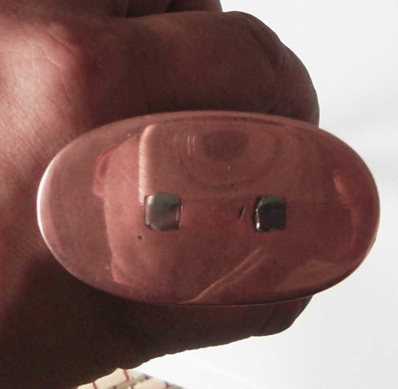

Клинок отслесарен из инструментальной стали, закаленной по ощущениям на 54-56 единиц - старого советского лезвия от электрорубанка, протравлен "под старину" в хлорном железе и им же оксидирован. Рукоять - мой первый опыт сквозного монтажа и первый опыт набора из кожи. Материалы - текстолит тонкий и толстый, медь, чепрак. Толстый текстолит, обычного коричневого цвета, оказался внутри бруска тёмно-медовым, чем очень меня порадовал - сочетание получилось необычное. Расклёп делал на две точки, т.е. хвостовик клинка выточен в виде буквы П. Поначалу сомневаясь в крепости такого монтажа, решил дополнительно поставить медную пластину тыльника на штифты и ненароком просверлил неправильно. Пришлось сбивать текстолит и ставить тыльник по новой. Так вот, под молотом текстолит растрескался и слетел, а пластина медная не хотела сниматься - ни в какую! Еле содрал! То есть монтаж архинадежный. Ну, и медяху такой толщины можно смело использовать для забивания кольев палатки и прочих работ такого рода.
Толщина клинка 4,5мм, ширина 37мм, длина 158мм, длина рукояти 132мм. Ширина хвостовика у тыльника - 21мм. Ножны в процессе.

Ну, брусочки сосновые для самовара я уже поколол, нормально :) Кстати, присутствует интересный эффект: если держать рукоять ближе к тыльной части, при ударе сильно отдаёт в ладонь. А если по центру - отдача практически не чувствуется.

Israguest, а что про сквозной монтаж подробнее? Делается как обычно, только вместо одной точки расклёпа - две. Вдвое надежнее, и пластина тыльника не разболтается.

napalm
Я почему спросил . Вероятно у вас очень широкий хвостовик . Он и кожаным дискам не
дает прокручиваться и тыльник держит , но ... вес почти как при накладном монтаже .

Да, соотношение лёгкость/надежность - явный перевес в сторону надежности. Всё же он для рубки, стало быть для ударных нагрузок.
