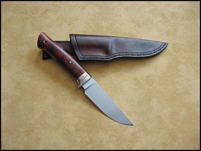

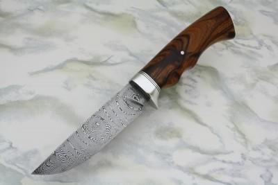

Две фотографии с BritishBlades (автора не помню)
800x601DESERTIRONWOOD.jpg [ 56.11 КБ | Просмотров: 18100 ]
kimbo201.jpg [ 107.01 КБ | Просмотров: 18100 ]
Может быть для вашего клинка гардочка была бы уместной?
 Заголовок сообщения: Re: Нож "Бирюк" Предварительный показ
СообщениеДобавлено: Вс сен 06, 2009 20:56
Боюсь, что поздно. Больстер из дамаска всажен намертво. Обыграю этот момент рукоятью.
