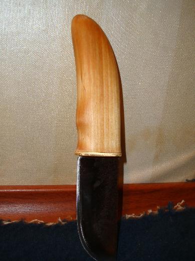

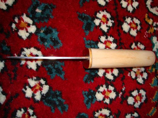

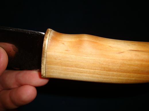

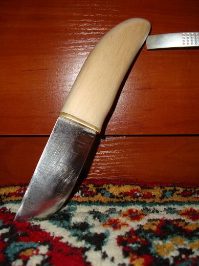

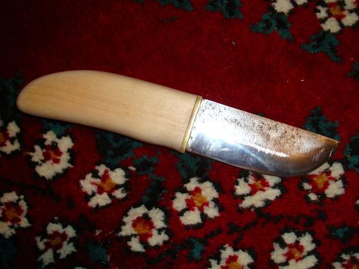

Ну вот наконец то и мне есть что показать сделаное своими руками. Долго долго я его делал. Месяца три вытачивал, искал материалы и вот осталось только пропитать и ножны. А да заточить!
ТТХ как водиться.
Общая длина - 21,4 см
Клинок - 9.5 см
Ширина - 3.5 см
Обух - 2 мм
Саталь - быстрорез еще советский, маркировку непомню (а теперь она в ручке) но типа р6м5.
Ручка - береза (хорошо высушеная рукоятка для кувалды)
Монтаж - всадной на эпоксидку безцветную.
Гарда - латунь.
П.С. Выражаю огромную благодарность Zuzamod за предоставленные материалы и советы.

Однако, скинер! Поздравляю с первой работой! Неплохо для начала! :lol:
Самому-то нравится?

Забавный. Я бы назвал "Боб". Чем-то (формой, что-ли) напоминает. А для первого- так просто хорошо.

симметричный :) для первого отлично

Да как то кусками. Вместе не очень отдельно да. Он еще не доделан думаю немного форму ручки поправить. Жалею что пожален на него рог лосиный (подарили рог не пористый, старый (думаю лет 60) так вот из-за истории и жалко пилить). Ну и не пропитан он пока. Хочу чесно говоря в олифу засунуть чтоб темнее стала ручка ну как никак олифа это та же льнянка.

В свое время рог и кость замачивал в слабом растворе ПВА. Правда, это довольно долго. Зато потом кость пркрасно обрабатывается, не сохнет, и не трескается.

С почином! Очень славный нож, незатейливый, на урановешенный, что ли. Ручку я бы не стал переделывать, исчезнет самобытность. А чтобы рукоять потемнела, попробуйте проварить (в водяной бане) нерафинированным льняным маслом, пищевым. Масло после проварки сохраните, с каждая последующая рукоять будет все темнее.

С боков больстер сточить начиная с середины. Посмотри на работы бывалых, там больстер вообще сантиметра полтора, удобно будет.

После вопроса Железного Зуба задумался а что совственно мне не нравиться.
Вчера пол вечера просидел со шкуркой и слегка поправил форму ручки. А не нравилось как бы незаконченость (пузат слишком оказался). Общая концепция осталась но как бы приобрела формы - проявилась. Пробовал свотографировать не передается слишком светлая ручка. Посему сегодня еду за олифой и после пропитки выложу окончательный вариант. Да и заточить постараюсь.

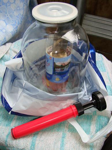

Для пропитки решил как и говорил использовать олифу. Посмотрим что получиться.
И при пропитке использовал эффект вакуума. За 23О рублей купил набор для вакуумирования консервов. И вот как это выглядит на фото.
Если присмотреться то видно сколько выделилось пузыриков воздуха. И это всего за пару минут!!! Осталось подождать пока пустоты заполнятся пропиткой и в сушку.

Ждем-с! Олифа будет сохнуть недели две, но рисунок древесины проявится сразу.

Блин, где насос купил, я тоже хочу?

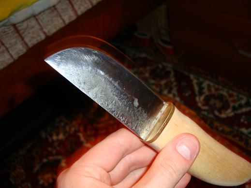

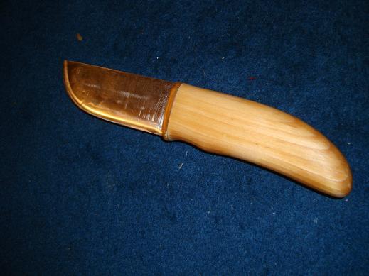

Вытащил пропитавшийся олифой нож. Взял в себя он не мало, но как то странно. На вид такое ощущение что олифа "всосалась" неравномерно, видимо из-за расположения волокон. Где то совсем темно гдето посветлее. Вечером приложу фото. А так вопрос это так всегда или что то я не так делал?

Добавляю обещанное... Если присмотреться есть некоторые проплешины. Одна у гарды - я так понимаю там дерево эпоксидкой пропиталось и не "взяло" олифу. Вторая у конца ручки. Хотя если специально не присматриваться ничего не видно.

Где эпоксидкой пропиталось - там стабилизированная древесина получилась, там олифа и не нужна из практических соображений. Разве что эстетически может не устраивать.

Да собственно эстетически особо не беспокоит. Нож задумывался как рабочий. Острый небольшой скинер. При условии того что даже при выведении предварительной РК на шкурке (на дрели) он уже весьма резучий. Есть идея по ножнам, попробую реализовать, как только приобрету светлый черпак. Из-за небольшой толшины клинка есть одна идея, но пока раскрывать не буду вдруг не получиться.
